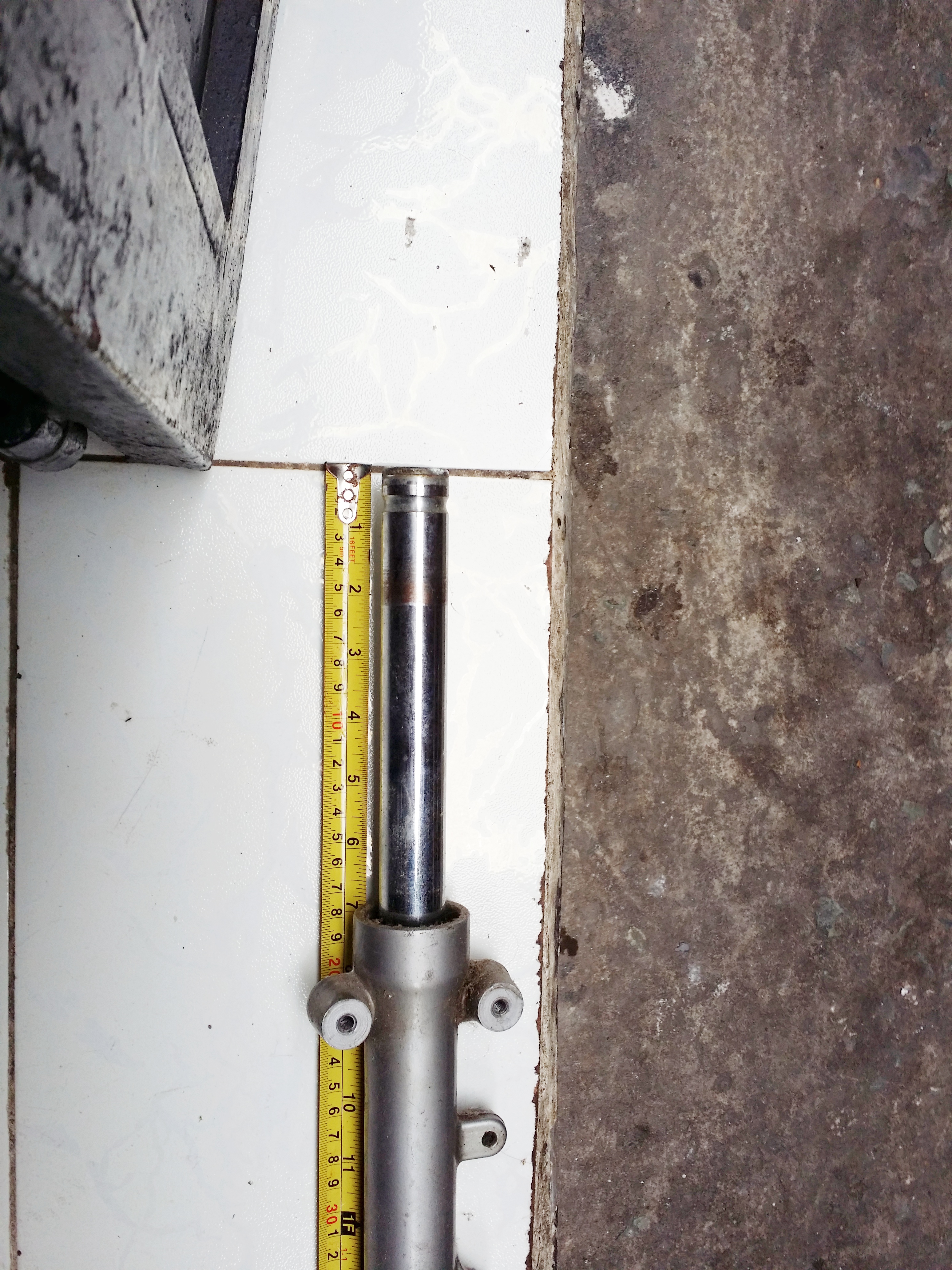

Ae cho mình hỏi đường kính ty phuộc trước và tổng chiều dài phuộc hayater NR là bao nhiêu mm k ạ.
@phantam50 Đường kính ty phuộc trước là 25mm
Tổng chiều dài là 455mm
Tổng chiều dài khi nhún xuống hết hành trình của nhún là 375mm
Đo thực tế trên phuộc kaifa hayate 2007.
Do ống kính camera điện thoại góc rộng nên nhìn có vẻ so le 2 đầu nhưng thực tế là bằng nhau.
