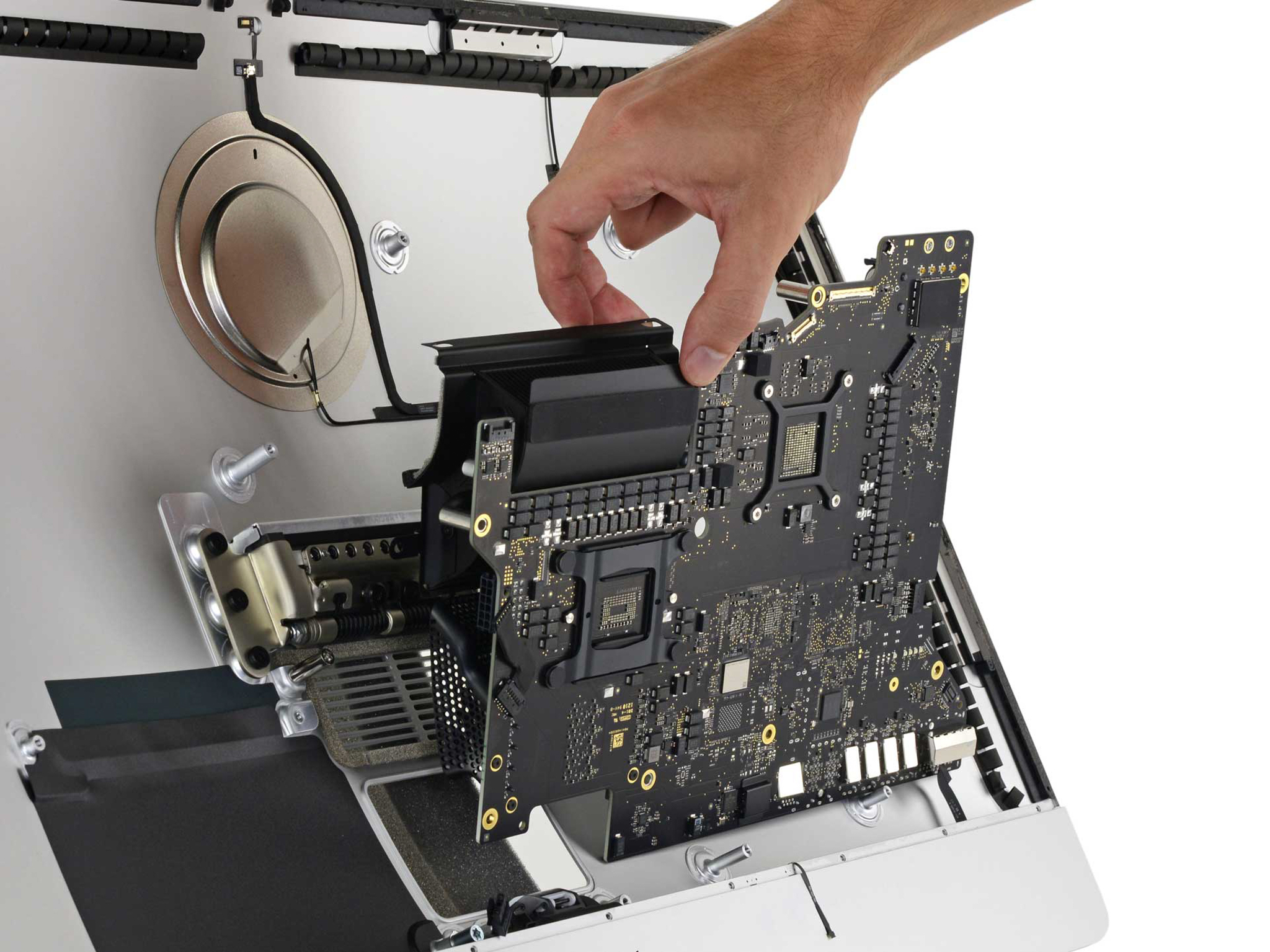

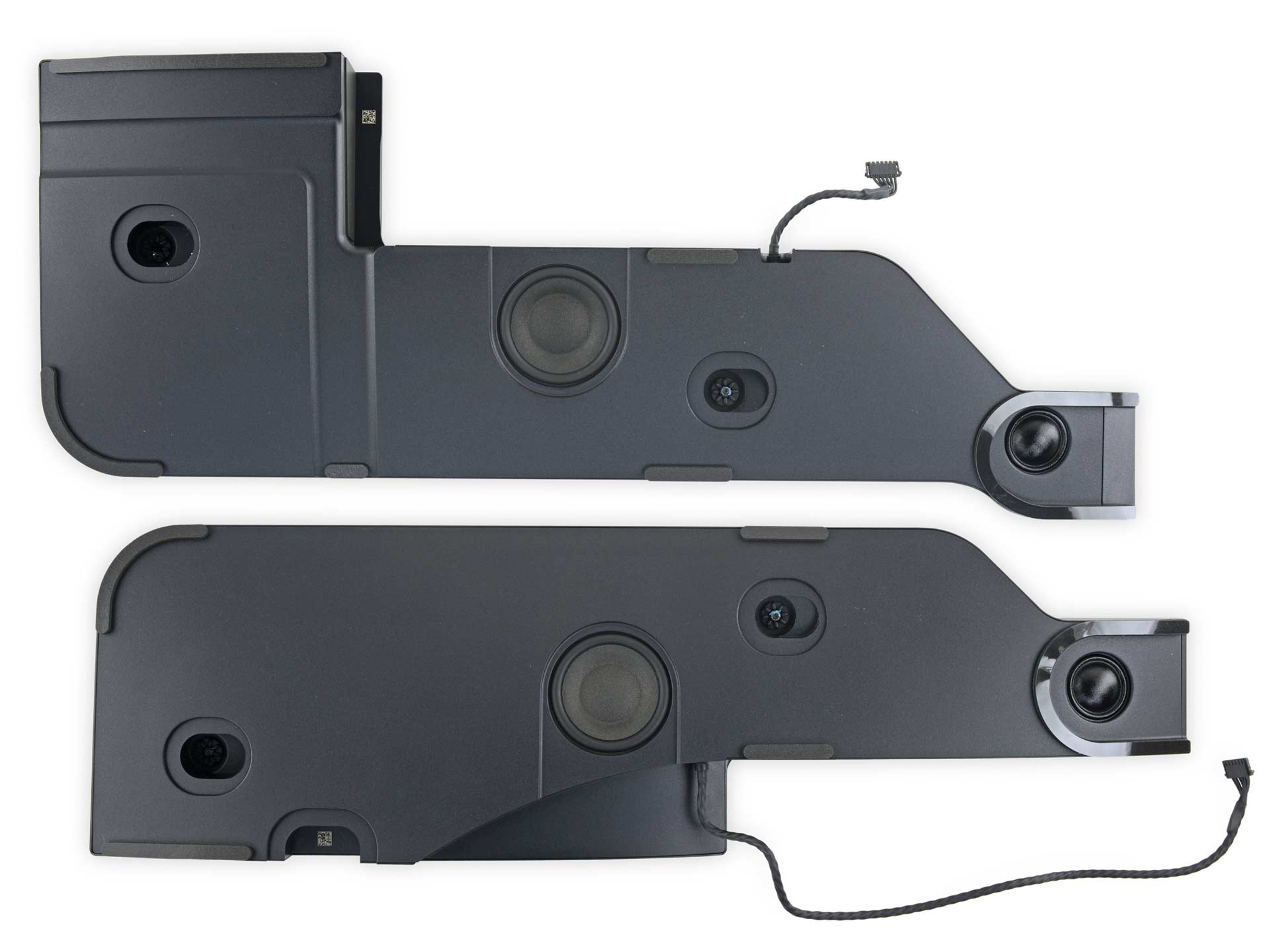

tinh_tế_imac_5k_2020iMac_27_Mid-2020_22.jpg Bên trong iMac 5k 2020 sau khi đã tháo màn hình, tất cả các linh kiện bên trong vẫn được thiết kế theo dạng Module. Có thể liệt kê nhanh những món chính như hệ thống loa ở 2 bên, quạt tản nhiệt hình vỏ sò ngay chính giữa máy, còn lại phía bên tay trái là bộ cấp nguồn và bên tay phải là Mainboard chứa tất cả.

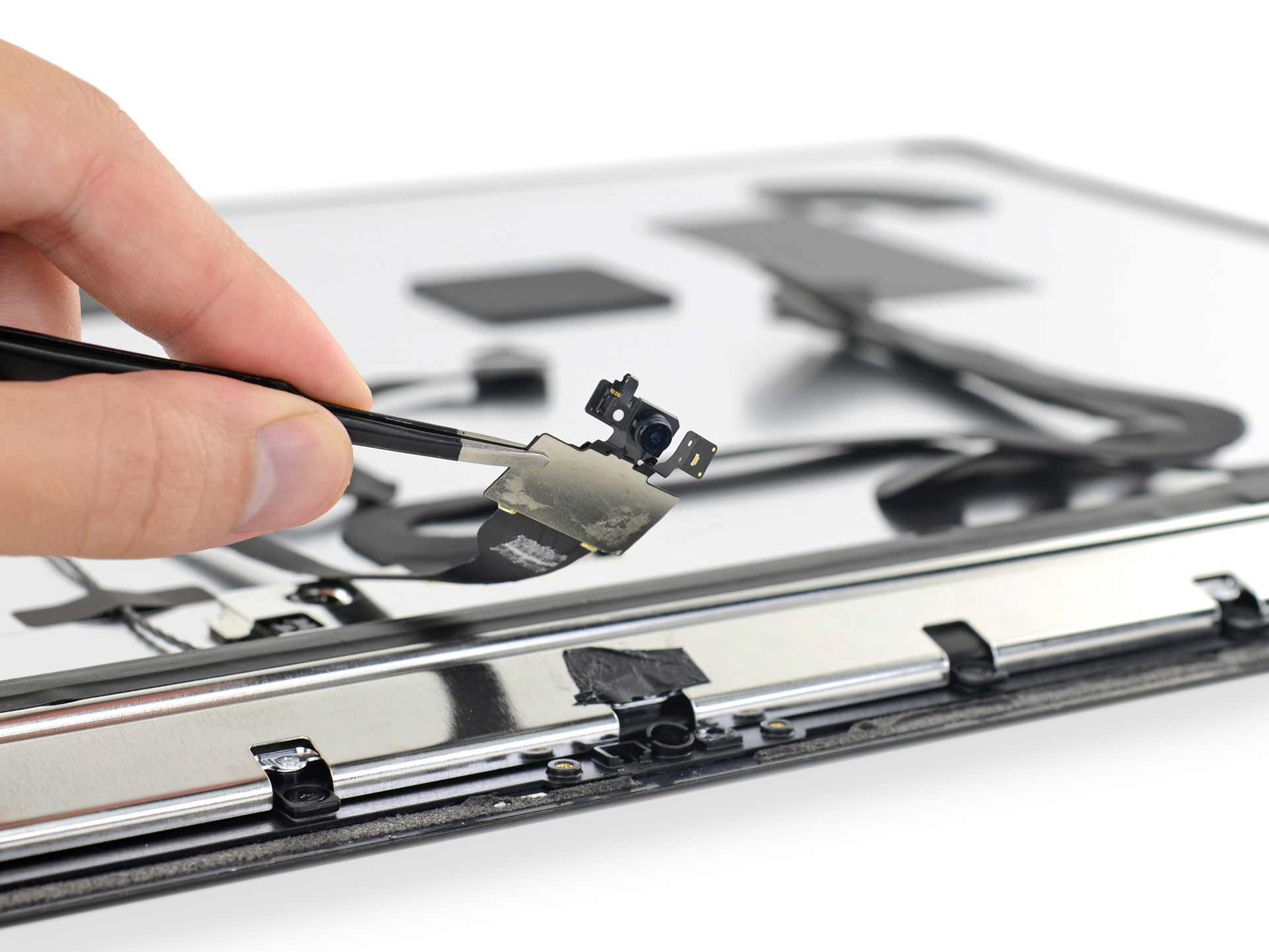

tinh_tế_imac_5k_2020iMac_27_Mid-2020_39-1.jpg Đây là cụm Camera mới có độ phân giải là 1080p, tương đương với mẫu iMac Pro ra mắt trước đó. Hệ thống sẽ được hỗ trợ nâng cao chất lượng hình ảnh nhờ chip T2 nhận diện được gương mặt, và từ đó sẽ tăng giảm độ sáng cũng như sử dụng thuật toán để làm hình ảnh trở nên đẹp hơn.
tinh_tế_imac_5k_2020iMac_27_Mid-2020_50b.jpg Mainboard vẫn như truyền thống, một khối chứa tất cả các linh kiện thiết yếu. Sau khi loại bỏ cổng kết nối SATA thì chiếc máy trở nên trống hơn, thoáng hơn.

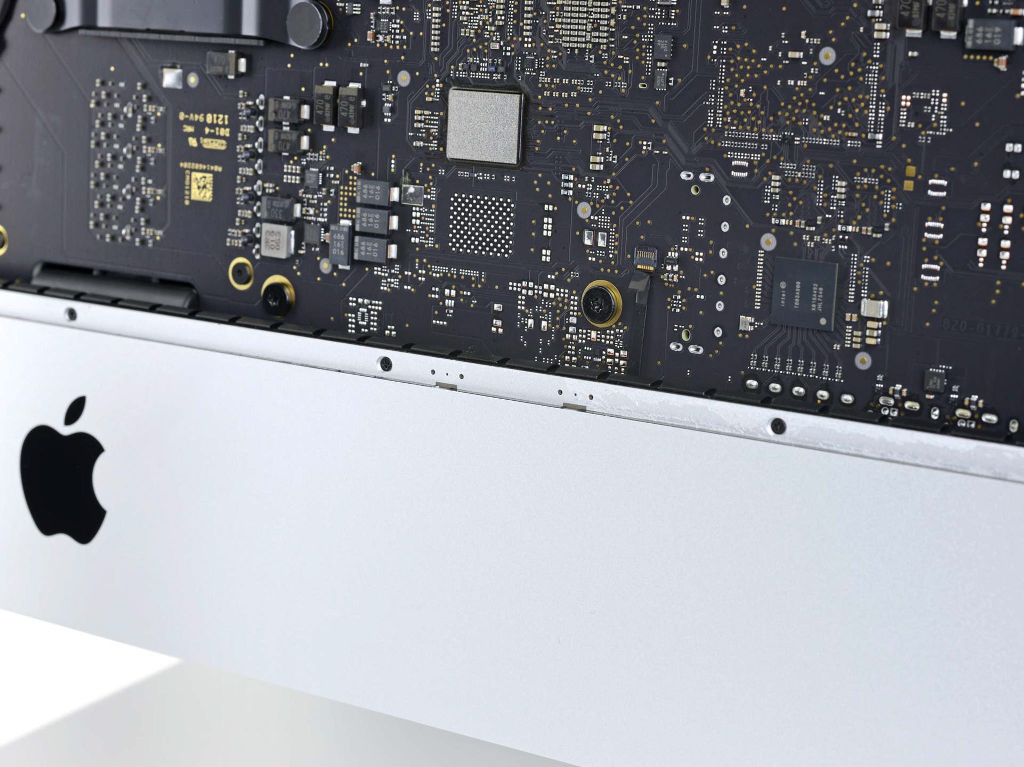

tinh_tế_imac_5k_2020iMac_27_Mid-2020_68.jpg Mặt sau của Mainboard sẽ để lộ gần như tất cả bao gồm các cổng kết nối. Đối với thế hệ iMac 5k 2020 này thì vẫn chỉ trang bị 1 chip điều khiển Thunderbolt 3 (2 cổng), chưa được 2 chip giống như Macbook hay iMac Pro. iMac 5k 2020 vẫn có đầy đủ các cổng kết nối bao gồm cổng mạng và 4 cổng USB-A. Trang bị 4 khay cắm RAM và có thể dễ dàng nâng cấp RAM cho iMac 27inch này mà không cần mở máy ra. Đồng thời với việc sử dụng những con chip intel không phải là hàng thửa riêng, iMac mặc nhiên đi kèm khả năng nâng cấp CPU. Con chip thế hệ thứ 10 của intel trang bị trên iMac sử dụng là chân LGA 1200, và trang bị mặc định trên các dòng iMac 5K 2020 sẽ có thể thấy những con chip: i5-10500, i5-10600, i7-10700K, i9-10910.
