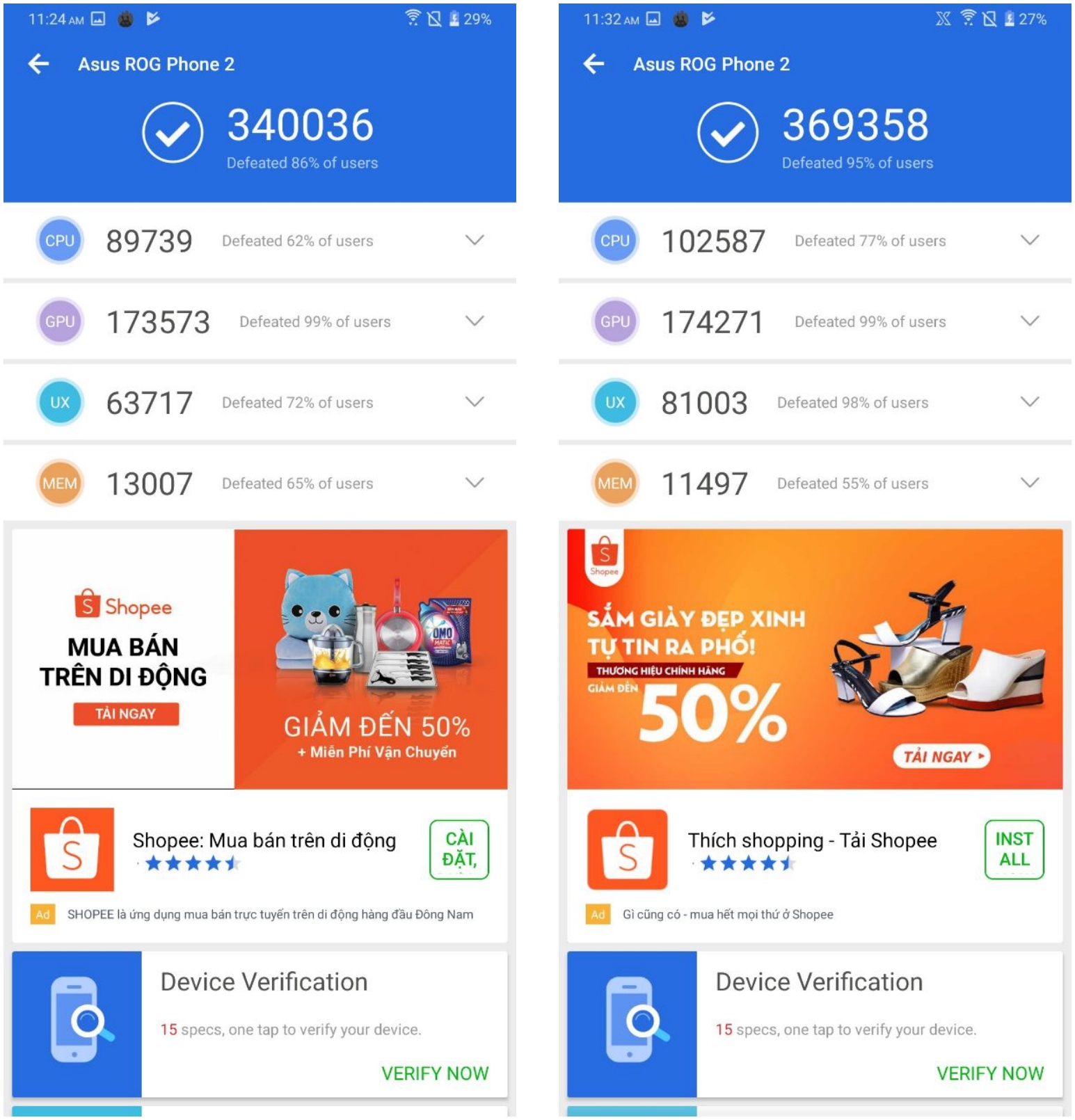

Đầu tiên sẽ bài test hiệu năng tổng thể phổ biến nhất: Antutu. Mình có đo vài lần khi máy có bật chế độ tối ưu chơi game và khi máy tắt chế độ này. Khi tắt tối ưu hiệu năng thì máy đạt được khoảng 340 ngàn điểm, còn khi bật thi tăng lên xấp xỉ gần 370 ngàn. Điểm số này có phần thua một tí so với trên BlackShark 2 Pro với trung bình 380 ngàn điểm. Tuy nhiên đây vẫn có thể được xem là những điểm số đầu bảng.

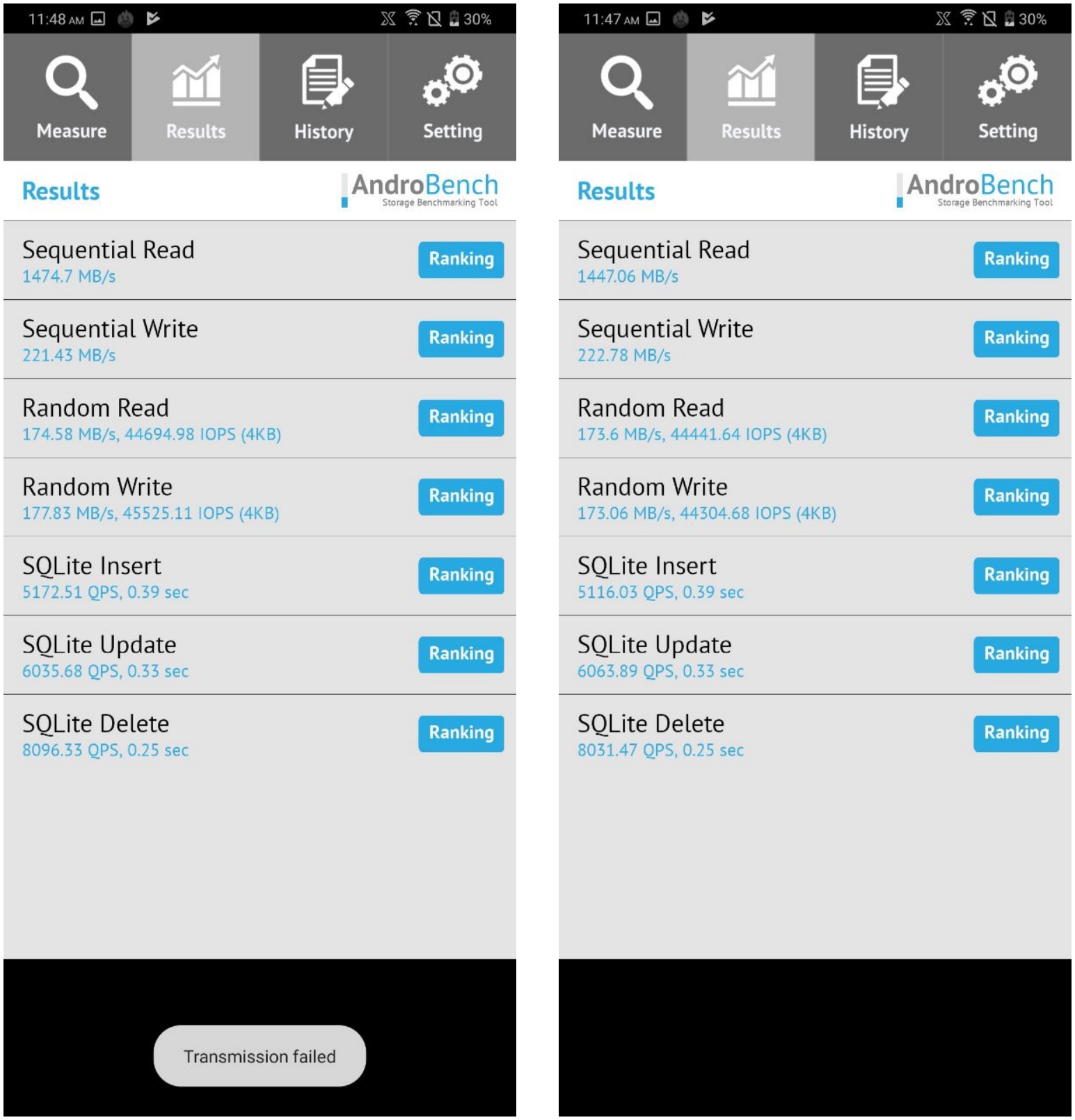

Tốc độ đọc tuần tự có vẻ tương đồng, nhưng tốc độ ghi tuần tự thấp hơn gần một nửa so với BlackShark 2 Pro khi đo bằng ứng dụng AndroBench. Tuy nhiên nó vẫn cao hơn nhiều so với một chiếc flagship khác là S10+ (sắp tới sẽ đo Note 10+ để so sánh cho anh em luôn).
