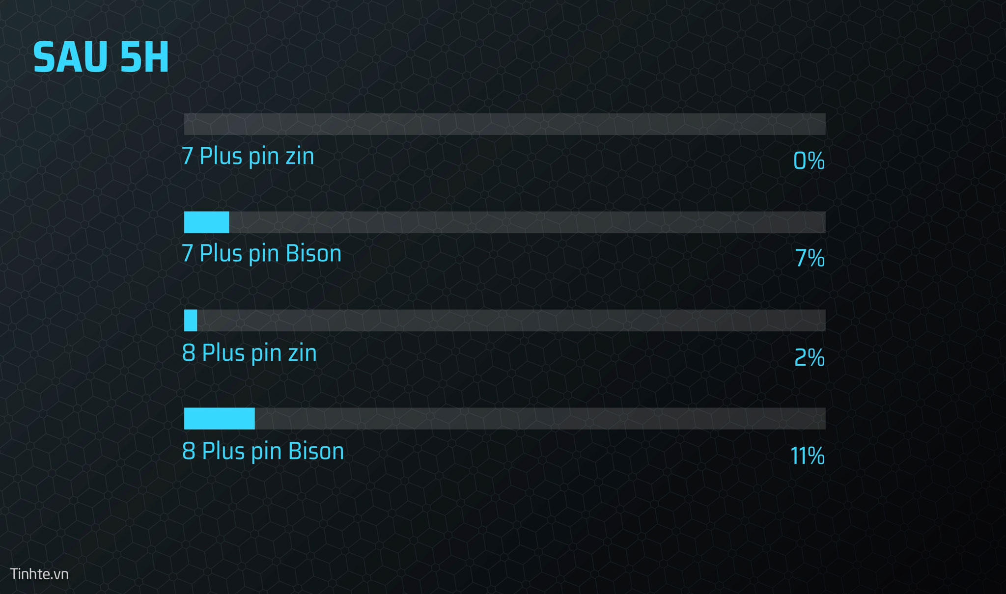

Sau 5 tiếng sử dụng:
Sau 5 tiếng 02 phút thì chiếc iPhone 7 Plus pin zin đã tắt nguồn, chỉ còn lại 3 kết quả như trên. Khi nhìn thông số này mình mới gợi nhớ lại rằng, thời lượng sử dụng pin của iPhone 8 Plus nguyên bản so với iPhone 7 Plus nguyên bản trong điều kiện sử dụng thông thường là một sự cách biệt cực kỳ lớn, nếu như các bạn có từng đổi điện thoại thì dễ biết được điều này. Đó là nhờ vào việc tối ưu hoá phần cứng của iPhone 8 Plus thực sự tốt hơn iPhone 7 Plus rất nhiều, tuy nhiên dung lượng cục pin là tương đương nhau, và ở bài toán này thì các bạn cũng nhìn thấy được giữa cục pin zin của cả 2 chiếc máy đều không quá chênh lệch nhau. Còn đối với kết quả của cục pin dung lượng cao Bison thì đây là một cách biệt lớn, chiếc iPhone 7 Plus với cục pin Bison có kết quả cao hơn ngay cả so với iPhone 8 Plus nguyên bản.
Tổng kết thời lượng cho đến khi hết sạch pin
Đây là kết quả "chung cuộc" cho tất cả các máy. Cục pin Bison cho kết quả rất bất ngờ khi cách biệt hơn 30 phút đối với iPhone 7 Plus và cách biệt đến 1 tiếng đồng hồ đối với kết quả trên iPhone 8 Plus. Đây là một sự cách biệt lớn bởi độ khó của bài thử nghiệm. Không giống như sử dụng kết hợp thông thường như chúng ta dùng hàng ngày, hoặc đối với điều kiện độ sáng màn hình ở mức 50% thì thời lượng xem phim tất cả các máy đều có thể dễ dàng đạt trên 10 tiếng.

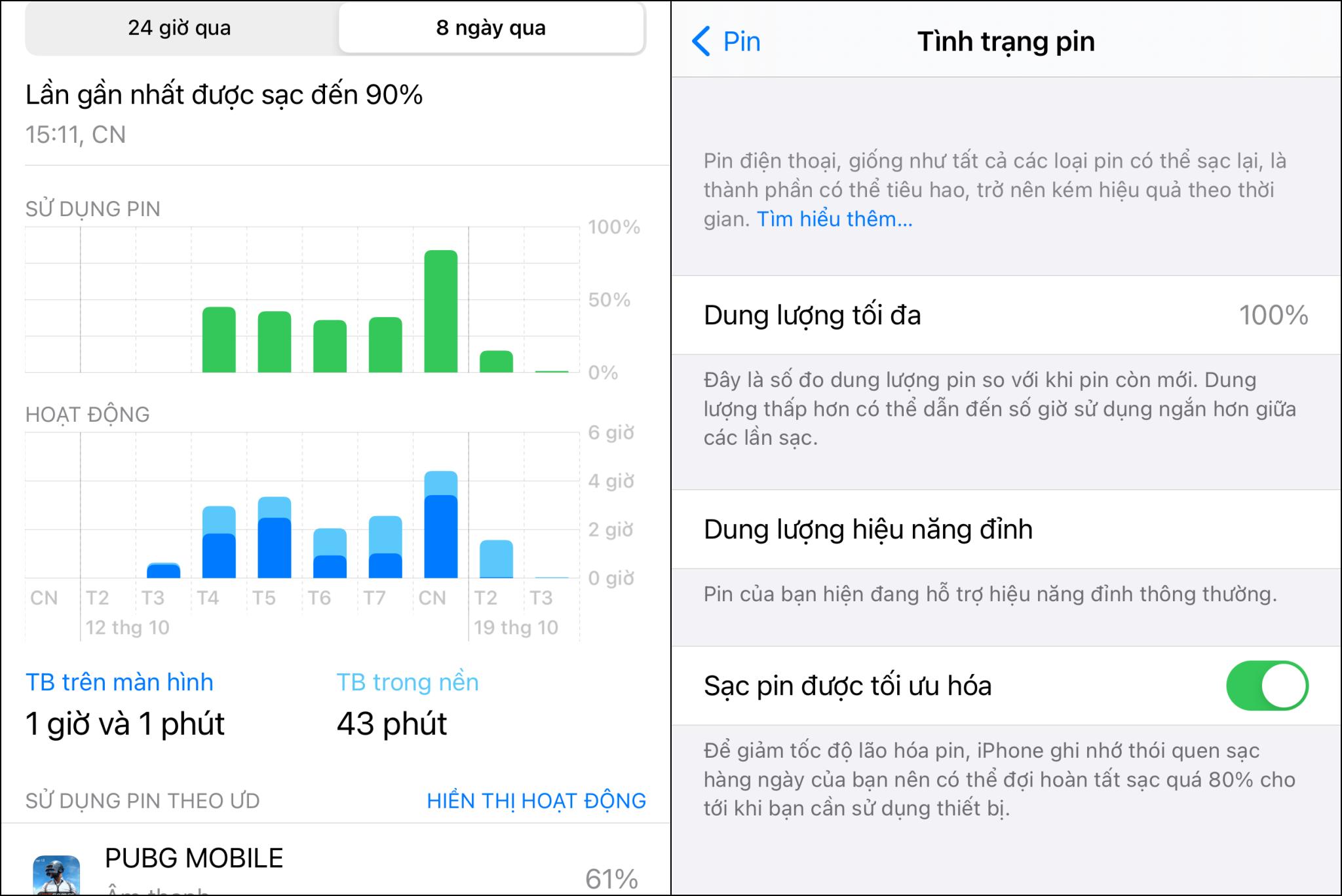

oldman20
5 ngày
ảnh cuối của bác lại đoánh nhau vs cái table trên Energizer, k bt thực cái nào mới đúng 😔
