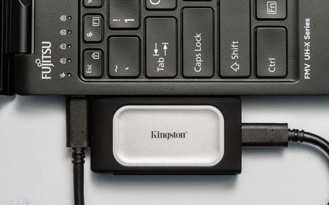

SAMSUNG T7 Shield và Kingston XS2000 là hai mẫu SSD có giao thức thấp nhất trong số những mẫu SSD gắn ngoài trong bài test này, XS2000 là giao thức USB 3.2 gen 2x2, tức là tốc độ lý thuyết tối đa là 20Gbps, còn T7 Shield là chuẩn USB 3.2 gen 2, tức tốc độ lý thuyết tối đa là 10Gbps. Còn đọc ghi tuần tự của XS2000 là 2000MB/s và T7 Shield là 1050MB/s. Cả hai đều tương thích tốt với cả macOSWindows, có phần mềm riêng để quản lý và cập nhật firmware.
Mình rất thích ổ Kingston XS2000 vì nó nhỏ gọn, cực kì gọn luôn mà tốc độ lại cao, chỉ có điều là nó kén phần cứng vì phải tìm đúng chuẩn USB 3.2 gen 2x2 hoặc cao hơn thì mới khai thác được tối đa tốc độ đọc ghi của nó. Đó là chưa kể, khi mình thử nghiệm thì phải đưa về chuẩn exFAT thì mới lên được 2000MB/s đọc/ghi tuần tự, còn NTFS hay FAT32 thì chỉ tối đa là 1000MB/s.

Đi vào các bài test với hai mẫu SSD gắn ngoài này, kết quả anh em có thể thấy ở bảng dưới, với cùng một folder dung lượng như nhau là 31.37GB, XS2000 khi hoạt động với máy Mac chỉ tối đa 1000MB/s đọc/ghi tuần tự mà thôi, chỉ khi kết nối với máy tính Windows thì mới lên được 2000MB/s, anh em lưu ý.
Tuy vậy khi test đến bài test folder Red Dead Redemption 2 thì mình mới phát hiện ra XS2000 không phù hợp để làm ổ cứng chép game, không phải vì dung lượng chỉ có 500GB mà vì tốc độ đọc ghi ngẫu nhiên của XS2000 chỉ khoảng 155MB/s và ghi chép folder game với hơn 6000 ngàn file nhỏ thì XS2000 chép rất lâu, mất tổng cộng 16 phút phút để chép xong folder game trên.
Nhiệt độ cao nhất của T7 Shield khi hoạt động là 40 độ C ở vỏ ngoài (50 độ C ở bên trong), còn XS2000 là 42 độ C, riêng nhiệt độ bên trong của XS2000 đạt đỉnh là 59 độ C khi hoạt động.
Còn với folder 5GB, cả hai đều hoạt động tốt, thời gian chép rất nhanh. Như vậy nếu để dùng chép game hoặc chơi game trên SSD gắn ngoài thì XS2000 500GB không phải lựa chọn tối ưu, Samsung T7 Shield cũng tương tự như vậy, nhưng T7 Shield thì độ ổn định tốt hơn.
