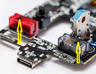

Có 3 con chuột mà mình đã thay ngay trong ngày 28/12 âm lịch vừa qua, gồm Logitech G102 Prodigy, ASUS ROG Strix Claw và ASUS ROG Harpe Ace Aim Lab. Cả 3 đã hoạt động hoàn hảo sau khi “phẫu thuật”.
Đây là chuột Harpe Ace Aim Lab mà mình cần thay switch. Chuột thì rõ ràng là mắc tiền, switch ROG này nọ mà xài chưa được bao lâu (chắc cỡ 1 năm) là đã bị double click nặng ở chuột trái rồi.
Sau khi tháo gỡ được bo mạch chuột, mình kẹp cố định nó như thế này. Mình xài thêm giấy mềm để làm đệm cho 2 kẹp sắt, vì mình cảm thấy lực kẹp khá mạnh mà bo mạch con chuột quá mỏng manh, sợ trầy mạch hay “bay” mấy linh kiện nhỏ xíu trên đó.
Sau khi gỡ được switch cũ thì mình ướm switch mới lên coi trước ổn không. Switch mình thay là loại Kailh GM 8.0 80 triệu lần nhấn, nặng hơn switch zin, tiếng cũng khác, tuy nhiên mình “tay trâu” nên không quan trọng lắm. Nó không nặng như switch Cherry Black là được. Mình xài qua Cherry Black rồi, nặng khủng khiếp.
Đây là kết quả sau khi hàn xong, quá trình hàn thì mình không chụp hình cho các bạn coi được vì mình có 2 tay thôi.
Hoàn hảo (ở mặt trên, mặt dưới thì kệ nó đi).

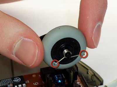

Mình có con chuột Logitech M330 huyền thoại nhưng ít dùng do con lăn nó giật cục rất khó chịu. Có thể thay con lăn trơn để dễ cuộn được không nhỉ?
@oldman20 Có người nói WD40 khác RP7.
Mình thì thích xài WD40 hơn.
@maicasio Tháo chuột ra, nhìn vào con lăn bạn sẽ thấy 1 thanh thép dài có tác dụng làm con lăn giật từng khấc khi cuộn. Nếu bạn muốn cuộn trơn như con lăn vô cực thì dùng kềm bấm đứt thanh thép này hoặc uốn cong nó.
@Niwky Nếu bấm đứt hoặc uốn cong thanh thép thì làm sao encoder biết là đang cuộn bạn nhỉ?
@maicasio Encoder là bộ phận khác. Còn thanh lò xo này chỉ có nhiệm vụ tạo khấc thôi, bạn bỏ nó đi thì encoder vẫn hoạt động bình thường.
