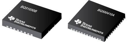

Texas Instruments (TI) vừa chính thức giới thiệu hai con chip hỗ trợ cho việc sạc không dây mới thuộc dòng bqTESLA với kích thước nhỏ gọn và phạm vụ phát điện rộng. Trong đó, chip bq51050B là thiết bị nhận năng lượng (receiver) đầu tiên trên thế giới tương thích chuẩn Wireless Power Consortium (WPC) 1.1 Qi với bộ phận điều khiển việc sạc pin được tích hợp vào bên trong chip. bq51050B cho phép việc sạc pin Li-Ion không dây được diễn ra nhanh hơn, hiệu quả hơn và có thể áp dụng cho smartphone, bàn phím không dây hoặc các thiết bị di động khác. Ngoài ra, trong chip này còn có bộ chỉnh lưu, bộ điều tiết điện thế, bộ phận kiểm soát việc giao tiếp, tất cả đều nằm trên một mạch điện nhỏ duy nhất. Nhờ vậy, các nhà sản xuất sẽ không cần đến một mạch sạc pin riêng, tiết kiệm đến 60% không gian so với các giải pháp truyền điện không dây khác.
Bên cạnh đó, con chip bq500410A cũng là bộ điều khiển sạc đầu tiên tương thích WPC 1.1 Qi và nó đảm nhiệm thêm tính năng phát điện (transmitters). bq500410A cho phép bất kì smartphone hay thiết bị nào hỗ trợ chuẩn Qi sạc trên một bề mặt tiếp xúc có kích thước 70mm x 20mm, lớn hơn 400% so với không gian sạc 18mm x 18mm hiện tại. Chính vì thế người dùng sẽ thoải mái hơn khi đặt thiết bị của mình lên bề mặt sạc. Chip transmitters này có hiệu quả hơn 70% so với những đối thủ khác, đồng thời có khả năng tự ngừng việc phát điện nếu nhận thấy có một vật kim loại nào đó chắn giữa transmitters và receiver.
TI tiết lộ thêm rằng bộ transmitter bq500410A hiện đang có mặt trên các máy như Nokia Lumia 920, Lumia 820, tai nghe Bluetooth Nokia BH-220, đế sạc DT-38, loa JBL PowerUp Wireless Charging Speaker hay cái "gối sạc" Nokia Wireless Charging Pillow của Fatboy. Một hệ thống bqTESLA có khả năng nhận điện thế tối đa 20V, xuất ra dòng 1,5A 4,2V hoặc 4,35V với hiệu suất sạc 93%, công suất 5W. Giá cho 1000 đơn vị bq51050B là 2,75$/chip, còn bq51050B là 3,18$/chip cũng cho đơn hàng 1000 đơn vị.
