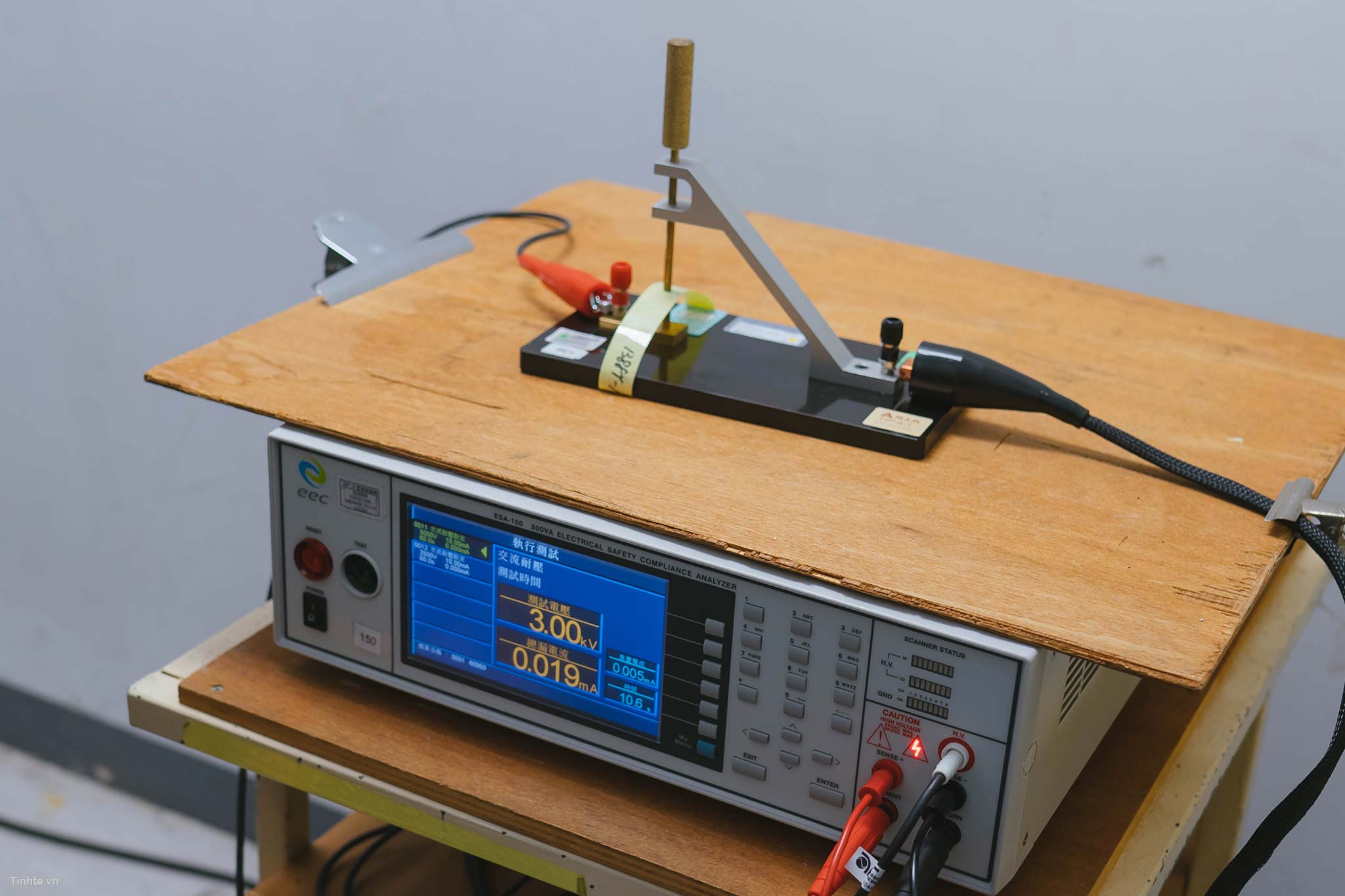

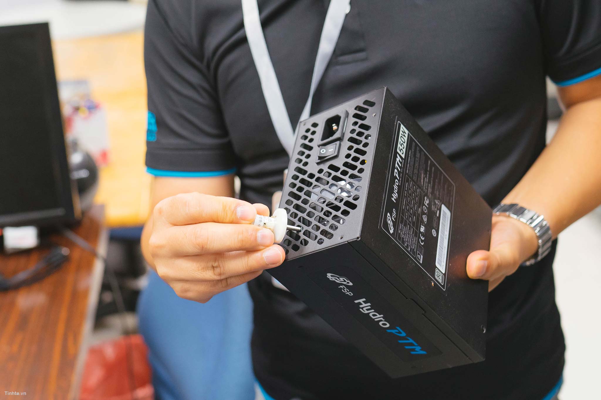

Các bộ nguồn của FSP đều được thiết kế để đảm bảo rằng người dùng sẽ không thể chạm tay được vào các linh kiện tích điện, có thể gây nguy hiểm bên trong.
Không chỉ đơn thuần là ở nguyên bản, mà FSP còn thử nghiệm trong các trường hợp vỏ PSU bị va đập. Chẳng hạn như ở đây là bài thử nghiệm thả 1 viên bi nặng 0,5 kg từ độ cao 1 mét đập vào vỏ.
Bạn có thể thấy là vỏ PSU bị lõm vào nhưng chọt tay thì vẫn không thể chạm vào những linh kiện (nguy hiểm) bên trong.

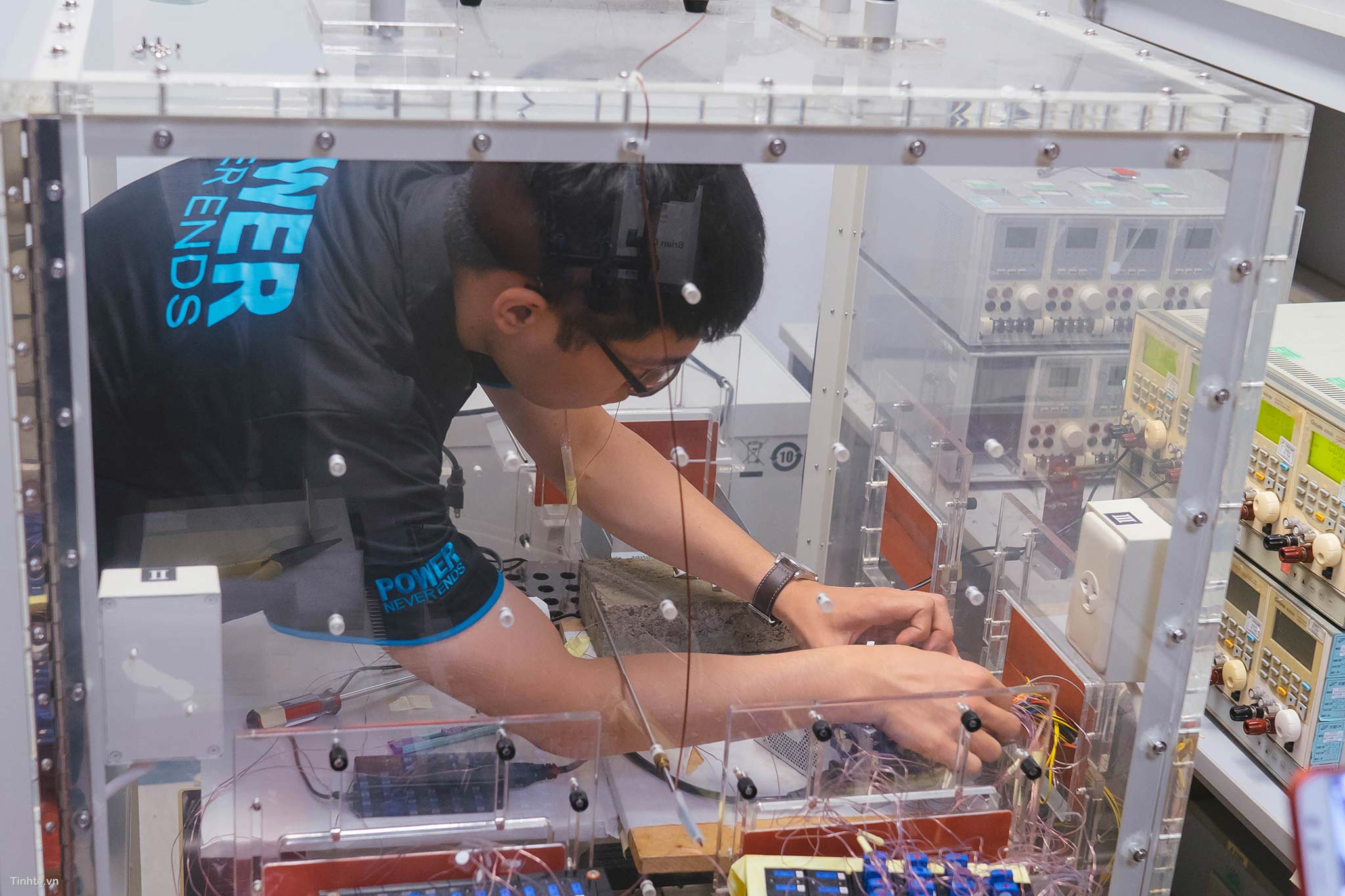

Đây là cái lồng mô phỏng môi trường bên trong thùng máy, rất ngộp với nhiệt độ được giữ trên dưới 50 độ. Ở đây, các linh kiện bên trong nguồn sẽ được kiểm tra nhiệt độ hoạt động theo thời gian thực.
Để làm điều này thì các kỹ sư sẽ sử dụng một hệ thống cảm biến siêu nhỏ gắn trực tiếp vào từng linh kiện một, rất công phu và mất nhiều thời gian nhưng đem lại kết quả chính xác nhất.
Đây là kết quả sau khi nối đầy đủ các cảm biến vào từng linh kiện.

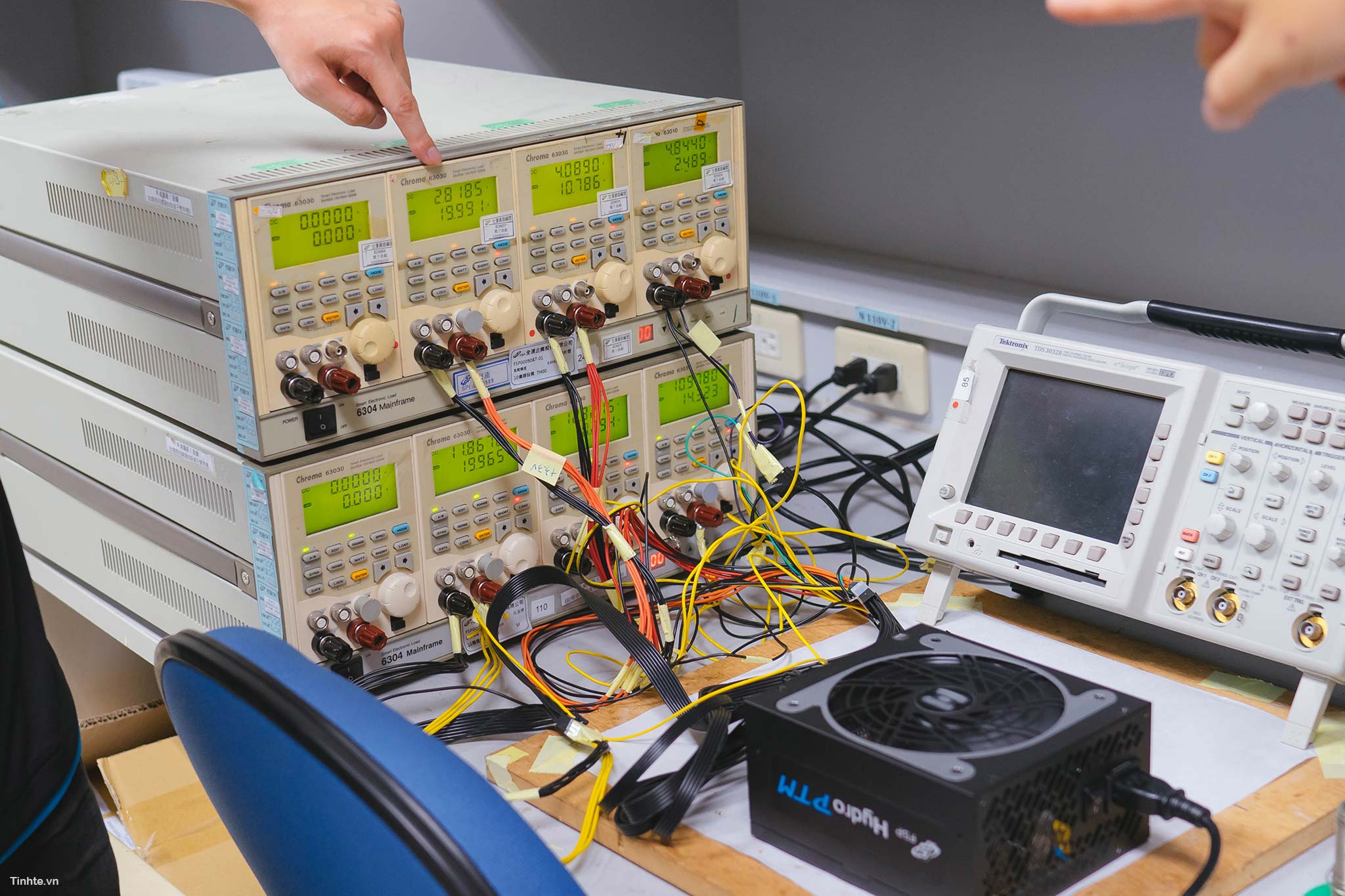

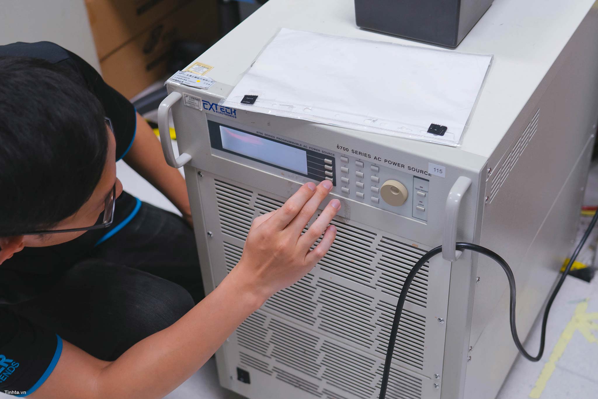

Đây là hệ thống máy tạo tải, cho phép kiểm tra hiệu suất của bộ nguồn. Tất cả các sản phẩm nguồn của FSP đều đưa ra công suất danh định, tức là mức công suất cao nhất mà nguồn có thể duy trì trong thời gian dài. Một số hãng nhỏ thường đưa ra công suất tối đa, vốn chỉ duy trì được trong thời gian ngắn nên không có nhiều giá trị khi dùng thực tế.
Nguồn được thử nghiệm với nhiều loại điện từ 110-240v, để đảm bảo phù hợp với mọi quốc gia. Ở Việt Nam mình xài điện 220v.

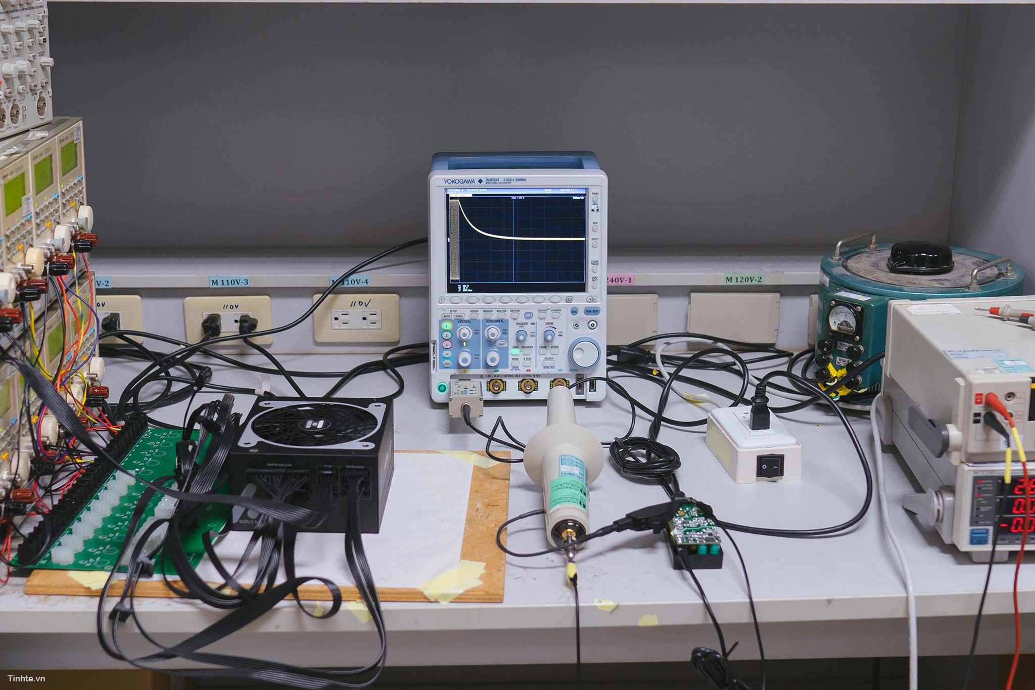

FSP cũng kiểm tra luôn thời gian nhả điện của các tụ bên trong, trung bình 2 giây đối với adapter và 4 giây đối với nguồn máy tính. Điều này nhằm đảm bảo sự an toàn cho bạn sau khi ngưng sử dụng máy.

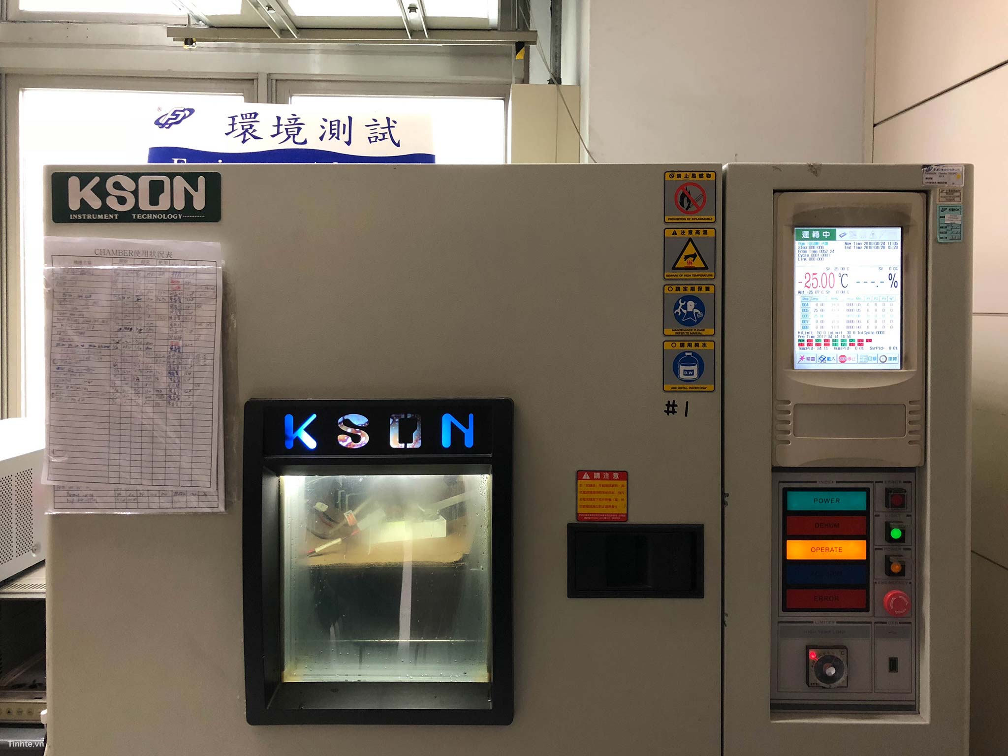

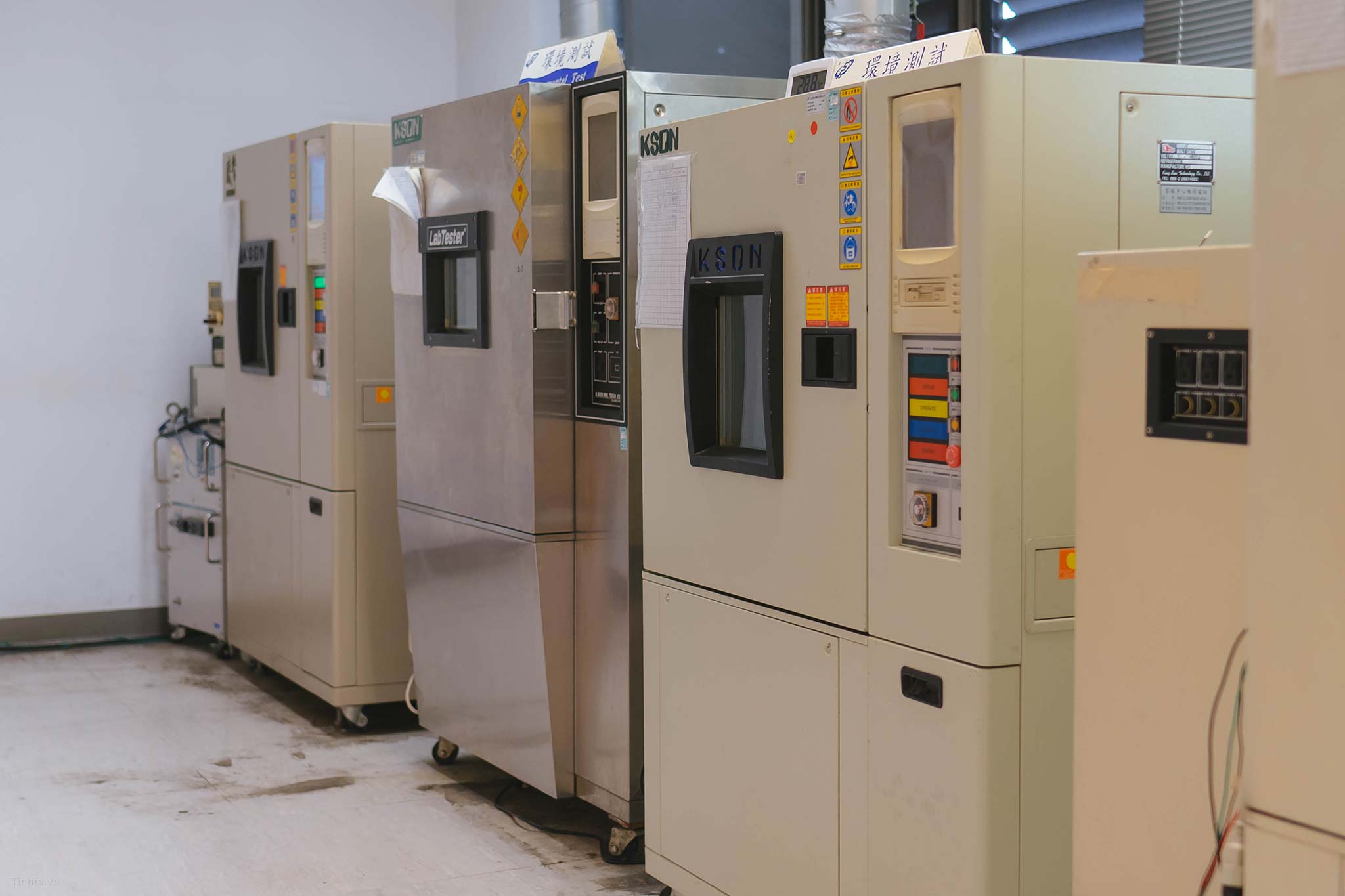

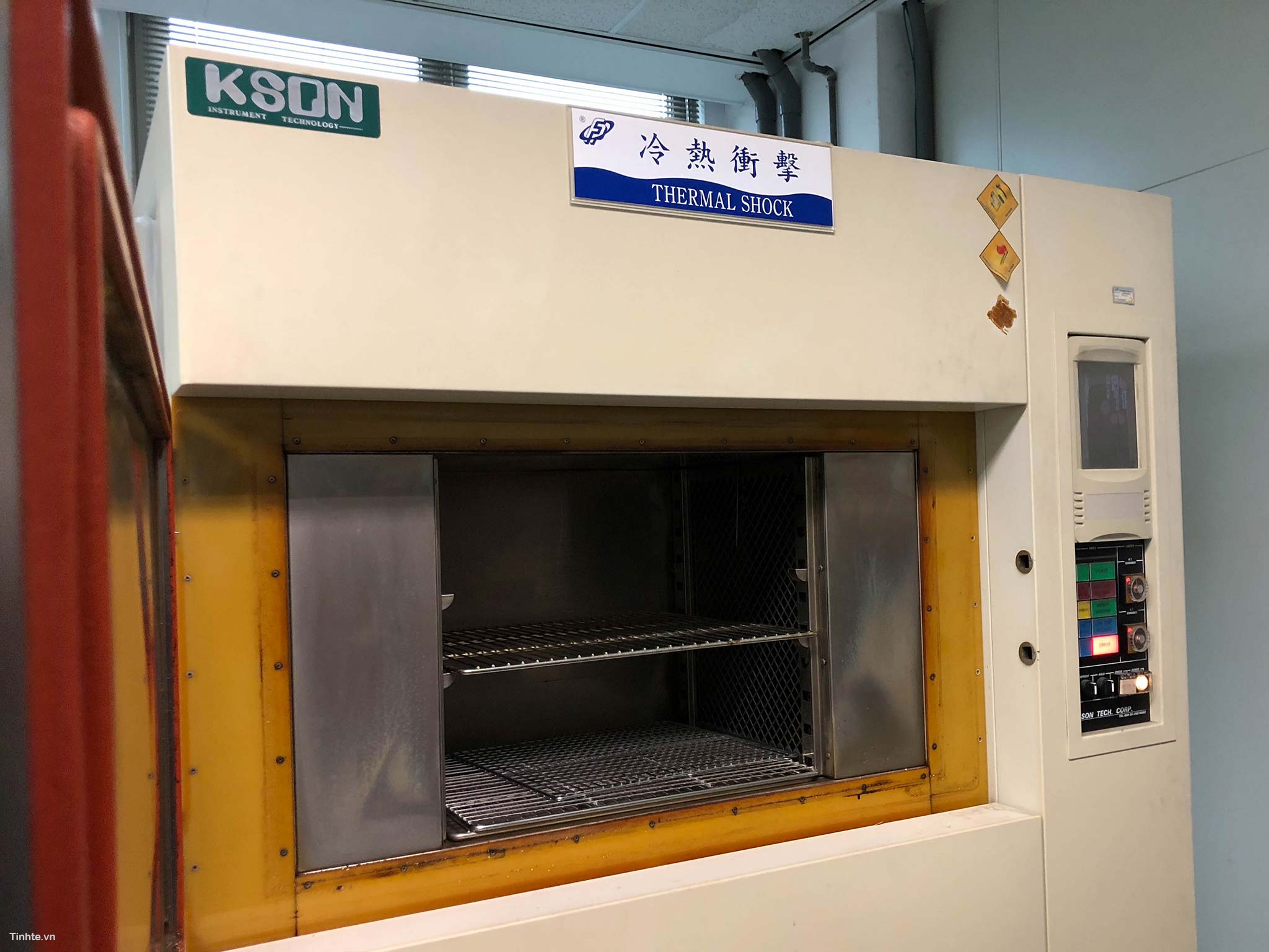

Đây là hệ thống mô phỏng môi trường, chuyên tạo ra những điều kiện khắc nghiệt để thử thách độ bền của linh kiện.
Ở đây mình thấy có một số máy tạo ra môi trường có độ ẩm đến 95%, cũng như nhiệt độ hạ xuống còn âm 25 độ.
Có máy làm môi trường nóng, cũng có máy làm môi trường lạnh, còn đây là chiếc máy combo nóng lạnh có thể tăng hạ nhiệt độ một cách độ ngột để mô phỏng tình trạng sốc nhiệt ảnh hưởng thế nào đến linh kiện.

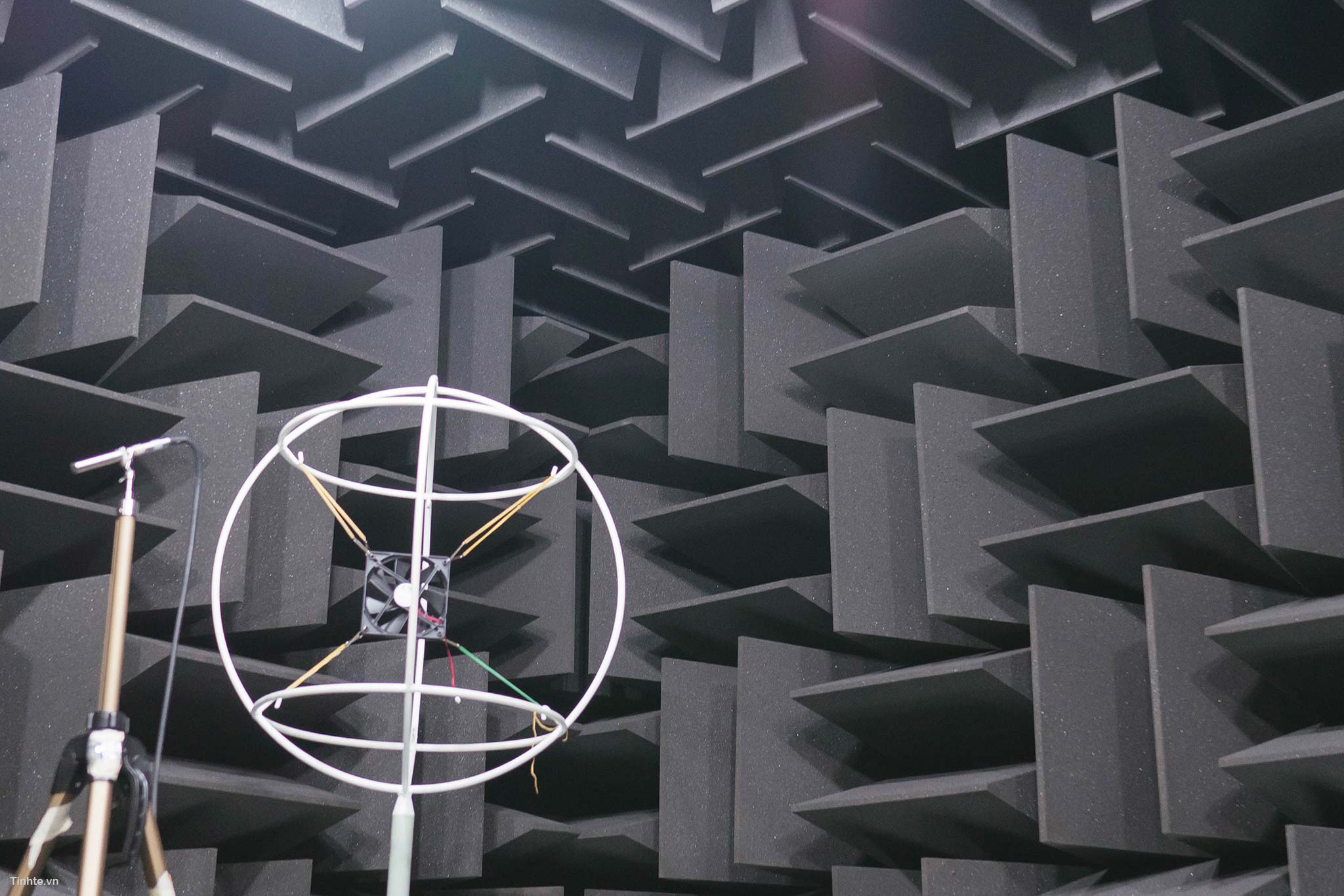

Và đây là phòng tiêu âm, được thiết kế để đo độ ồn của quạt khi hoạt động. Vào đây mọi thứ đều im lặng, hãi không kém gì đi xem A Quiet Place của chị Emily Blunt.

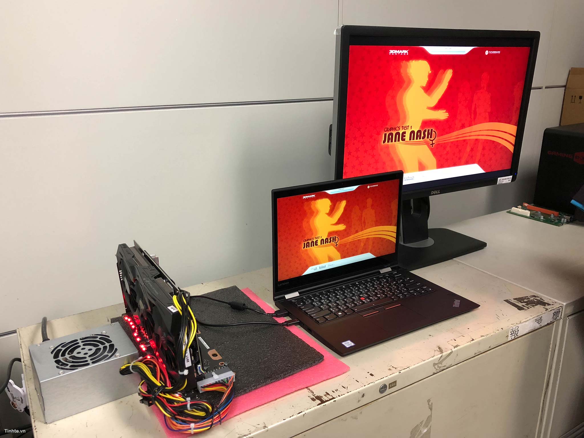

Hệ thống nguồn mini dành cho eGPU cũng được thử nghiệm thực tế.
Dàn máy cày coin của một anh giấu tên, sử dụng nguồn 1200W để kéo 5 con trâu. FSP vừa qua cũng mới ra mắt dòng nguồn Cannon 2000W, kéo nhẹ nhàng 18 con trâu dành cho các bạn nông dân.
