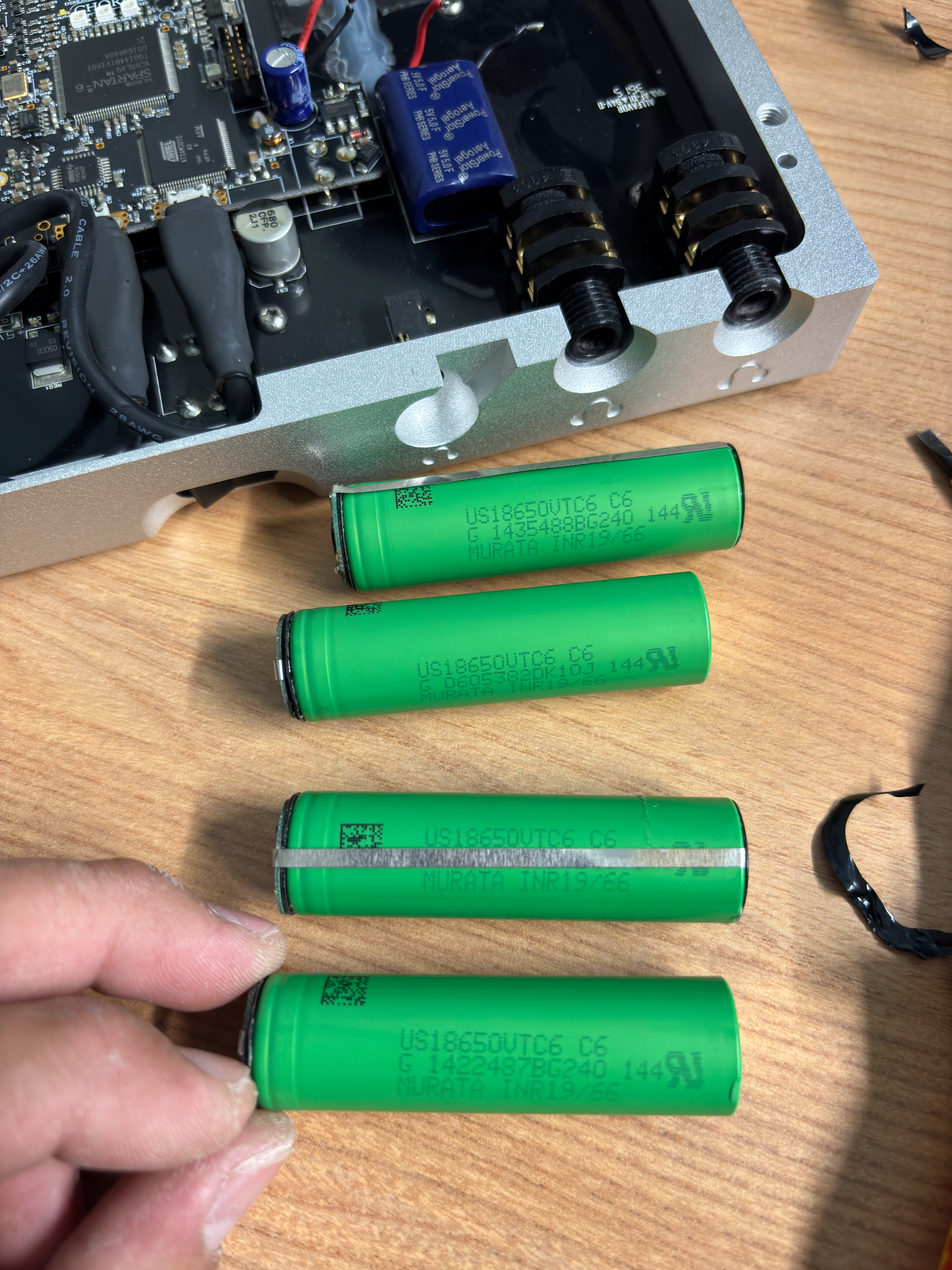

Hugo TT là desktop DAC/headphones amplifier nhưng lại chạy pin, ra mắt hồi năm 2015, tính ra tới nay đã được 9 năm. Hiện trạng của con Hugo TT mình đang dùng là pin chỉ còn được khoảng 3 tiếng nghe liên tục là sẽ tắt, như vậy cũng đã lão hóa nên phải thay cục mới, mail hỏi hãng thì hãng bảo là 450 pounds nên thôi đi tự thay. Pin mình thay là Murata, cell Sony VTC6, người hỗ trợ mình làm là bạn Phong, nick Tinh Tế là @vuL_dnjW

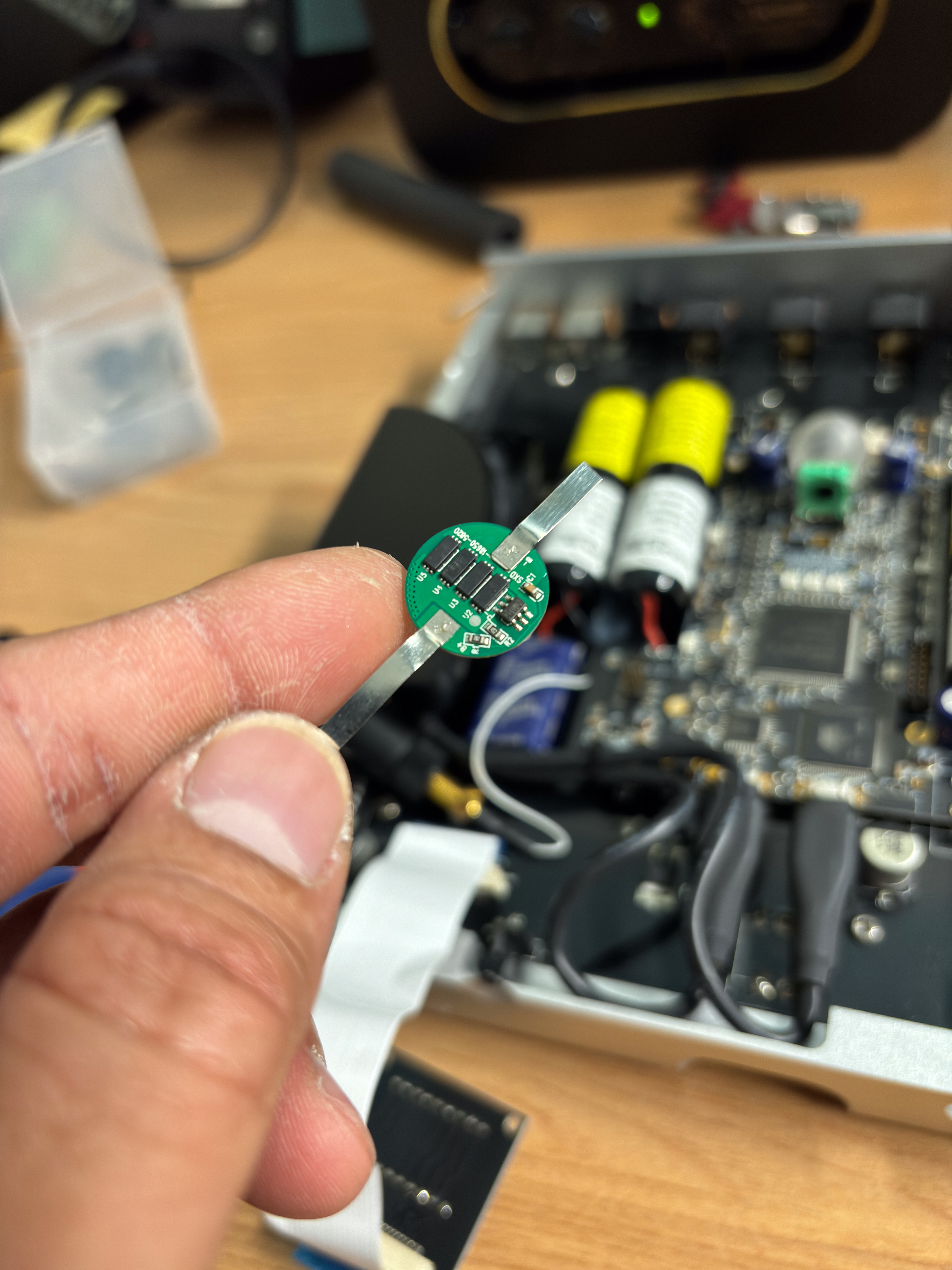

Được luôn, nhưng có một số điểm cần quan tâm, ví dụ mạch sạc của pin, bạn cần phải cẩn thận kẻo mỏ hàn nóng quá gây hỏng mạch.

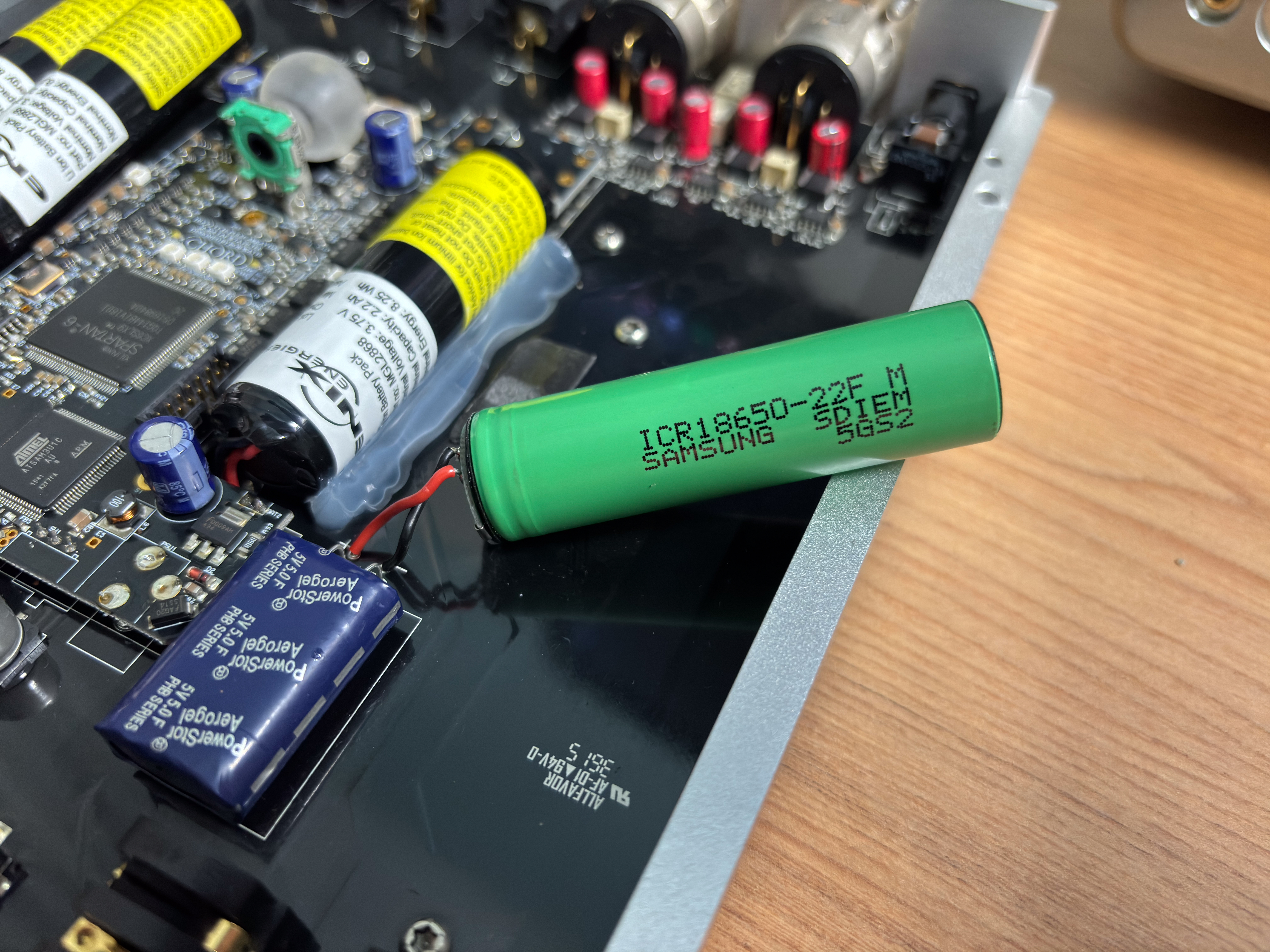

Hugo TT dùng 4 pin 18650, pin zin brand là Enix, hãng làm là Samsung, xả 10A, con này là pin đời cũ. Nhưng do nó có tích hợp mạch sạc nên dùng lại mạch sạc của nó.

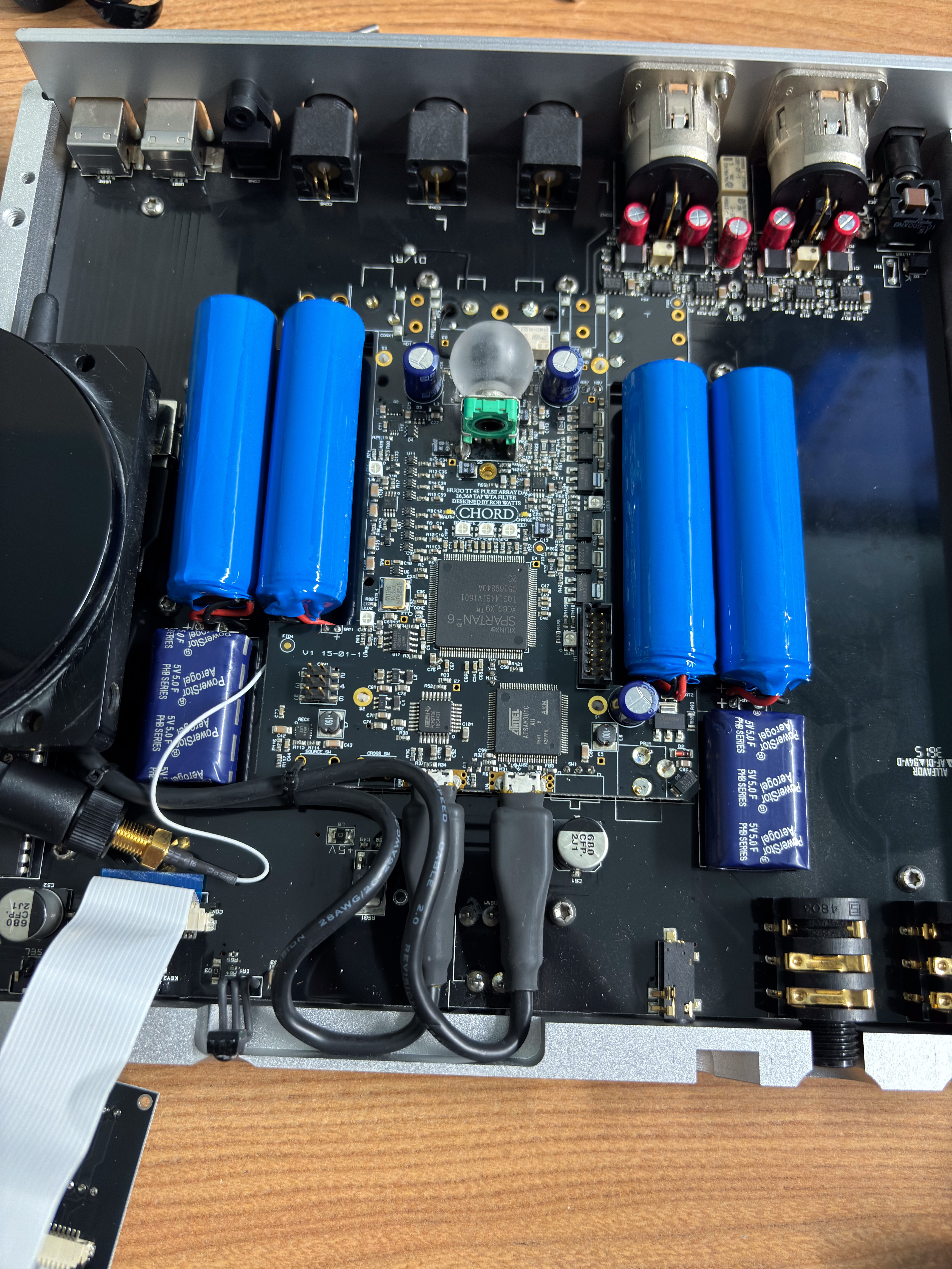

Pin mới cần phải được nối dây dẫn, bọc cách ly để chống rò rỉ điện đóm gây cháy nổ. Sau đó pin cần được cố định lại như vị trí ban đầu bằng silicone, hãng cũng bắn keo thôi các bạn ạ. Nhìn lòng mề thế này bảo sao thiên hạ thay dây USB cho Hugo TT cũng bằng thừa.

Có nha, theo mình không hẳn là khác mà nghe hay hơn rất nhiều so với pin zin. Lý do thì không rõ, có thể do pin mới tốc độ xả tốt hơn, khả năng cấp dòng tức thời tốt hơn (pin Murata xả 30A, như pin hút vape vậy đó :v). Mình dùng Fostex TH 909, nguồn phát từ điện thoại iPhone và Macbook Air M1.
Hugo TT thường có âm thanh khá là khô, low mid hơi dày, upper bass mạnh, rõ nhưng sub-bass không trong trẻo. Sau khi thay pin, dễ cảm nhận nhất là nền âm trở nên tĩnh hơn, tiếng nhạc cụ và vocal sáng đẹp, thoáng đãng. Mặc dù trung âm vẫn còn đó cảm giác trung tính, ít màu sắc nhưng dễ nghe hơn và có phần nịnh tai khi thể hiện vocal nữ và violin. Tiếng treble khi thay pin cũng mạnh mẽ, sắc nét, giòn giã, đánh căng tắt nhanh, nghe metal hay rap cháy lắm.
Đó là cảm nhận của mình đối với 4 cục pin Murata này, mình nghĩ pin thời bây giờ khác với pin của 10 năm trước rồi, anh em còn giữ Hugo TT tới nay mà vẫn còn dùng pin zin có khi là chưa khai thác hết hiệu năng của ẻm. Mình thay pin xong thì khá hài lòng vì nó kêu như DAC mới vậy, quá là hạnh phúc, hy vọng anh em có thể tìm được 4 cục pin ngon để còn lấy Hugo TT chơi tiếp.
