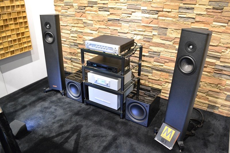

Thêm một chiếc sub-woofer vào hệ thống có thể củng cố dải bass, thường thì sub-woofer nếu có kinh nghiệm sẽ cắt khá sâu, tầm 50Hz đổ xuống, nó sẽ cũng cố, làm sâu và kéo dải này xuống nhanh hơn, lôi ra những chi tiết ở các dải trên nó mà bạn chưa bao giờ nghe trước đây. Đọc tới đây hẳn anh em sẽ có người nghi ngờ, nhưng mà anh em ơi, mấy hãng to to như Avangarde, Living Audio, Magico đều trang bị sub-woofer vào trong những model khét tiếng nhất của hãng đó thôi, không lẽ mấy hãng này rách việc?
Thêm một chiếc sub-woofer cũng không đơn thuần chỉ là "thêm bass" cho hệ thống. Với một chiếc subwoofer có chất lượng khá tốt trở lên, độ sống động và dàn trải cũng như chiều sâu của âm trường sẽ được tăng thêm rõ rệt. Chiếc subwoofer càng làm việc đồng bộ với hệ thống chừng nào thì chất lượng âm thanh tổng thể càng được tăng thêm chừng đó, vì thế lựa chọn một chiếc sub-woofer chất lượng cao còn phải đi đôi với việc biết cách set-up để chúng hoạt động hài hòa và phát huy tối đa hiệu năng. Theo mình, một chiếc subwoofer sẽ được đánh giá cao nhất khi nó có thể "ẩn" trong hệ thống và không làm người nghe nhận ra được vị trí của nó. Điều này đơn giản có nghĩa là bạn sẽ nghe tất cả các âm thanh đánh ra dường như là từ loa hai bên chứ không ngờ đến có một chiếc subwoofer đang làm việc. Và càng ngạc nhiên hơn khi bạn tắt chiếc subwoofer và nhận ra ngay những gì mà hệ thống đã mất đi, ngay cả với những bản thu không có quá nhiều bass.

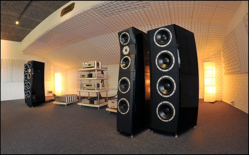

  5. Kết hợp hoàn hảo cùng những chiếc loa full range: Một chiếc subwoofer tốt sẽ luôn nằm "ẩn" bên trong hệ thống, đóng vai trò "hỗ trợ" chứ hoàn toàn không gây chú ý cho người nghe. Chiếc subwoofer lúc này sẽ giúp cho hệ thống tái tạo được âm thanh hay nhất, vừa giúp tăng cường bass và âm trường vừa bổ trợ cho dải mid và high được rõ ràng hơn.

Nhiều thiết lập loa ẩn (ẩn trong tường, dưới sàn hay trên trần nhà) cũng sở hữu riêng chiếc subwoofer (cũng có thiết kế ẩn) để bạn có thể đặt vị trí cho chúng phù hợp với trang trí phòng của mình. Nếu khả năng tài chính cho phép, bạn cũng nên tính toán và trang bị cho mình từ hai chiếc subwoofer trở lên để đạt được chất lượng âm thanh tốt nhất có thể, cũng cần phải lưu ý rất kỹ là khi nhét 2 sub-woofer vào phòng thì bạn phải là người rất am hiểu về âm học và phải hiểu được cách mà tần số trầm phản ứng với âm học phòng để điều chỉnh, cắt tầng sao cho hợp lý nhất.

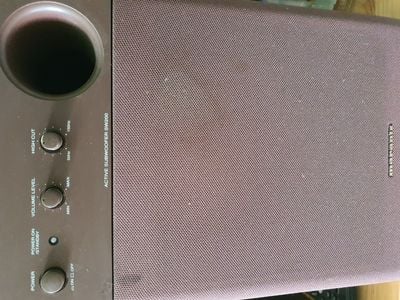

Sub marantz noi dia nghe nó phê hơn mấy cục sub doi mới
