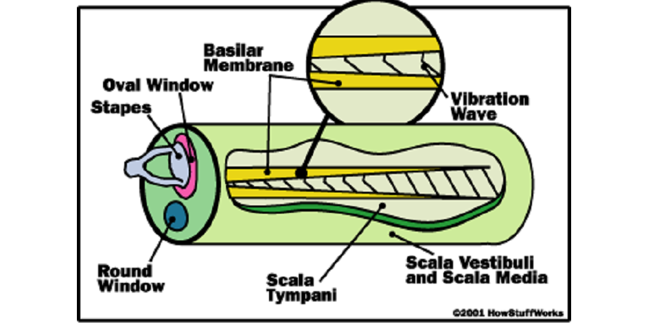

Ốc tai là bộ phần phức tạp nhất của tai. Nhiệm vụ của nó là sử dụng các dao động vật lý của sóng âm và chuyển hóa thành các tín hiệu mà bộ não hiểu được.
Cấu tạo ốc tai gồm ba ống đặt kề nhau ngăn cách bởi các màng mẫn cảm. Các ống này co lại thành hình xoắn như trôn ốc, trong đó hai ống scala vestibuli và scala media có màng mẫn cảm rất mỏng hầu như không gây ngăn trở gì trong việc truyền tải sóng âm.
Hoạt động piston của xương stapes làm di chuyển dịch lỏng trong ốc tai, tạo ra một sóng dao động đi đến các màng đáy.
Xương stapes di chuyển tạo ra các sóng áp lực lên toàn bộ ốc tai. Khoảng trống của màng ngăn cách ốc tai và tai giữa cho phép dịch lỏng di chuyển ra vào trước các chuyển động đẩy hay kéo của xương stapes.
Màng giữa hay còn gọi là màng đáy, là một bề mặt cứng dàn trải toàn bộ chiều dài của ốc tai. Khi xương stapes di chuyển sẽ tạo ra trên màng này một gợn sóng di chuyển đến đầu còn lại của ốc tai.
Màng đáy được cấu tạo bởi từ 20.000 đến 30.000 sợi sinh học dàn trải trên toàn bộ kích thước ốc tai. Gần khoảng trống oval các sợi này khá ngắn và cứng, càng bào rộng ra các sợi này càng dài và dẻo dai hơn.
Điều này mang lại cho những sợi này các tần số với mức cộng hưởng khác nhau. Một tần số sóng âm có sẽ cộng hưởng với các sợi này ở một điểm nào đó, làm chúng dao động liên tục. Khi đi qua màng các sóng âm không phát ra nhiều năng lượng tuy nhiên khi đi qua các sợi với cộng hưởng thích hợp, năng lượng của sóng âm sẽ được giải phóng. Các sóng với tần số cao sẽ làm dao động các sợi ở gần khoảng oval trong khi các sóng với tần số thấp sẽ làm dao động các sợi ở phần còn lại của màng.
