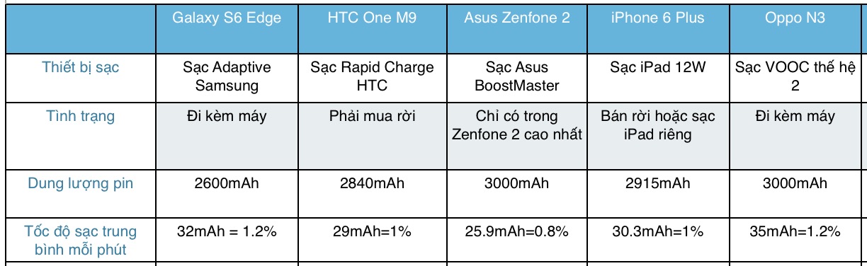

Như trong bảng so sánh phía dưới các bạn có thể thấy, Samsung và Oppo là hai nhà sản xuất duy nhất trang bị kèm sạc nhanh trong hộp như một tiêu chuẩn. Đây là một động thái mà mình đánh giá rất cao vì pin đang là vấn đề mà người dùng rất xem trọng. Asus có trang bị như tiêu chuẩn bán kèm nhưng chỉ ở trong phiên bản cao cấp nhất, các phiên bản còn lại không có.
HTC không tặng kèm sạc nhanh trong hộp, một quyết định khá đáng tiếc xét đến giá bán của nó. Dù vậy, M9 vẫn đỡ hơn iPhone 6 Plus khi Apple thậm chí còn không chịu dùng cục sạc tốc độ cao hơn mà vẫn duy trì cục sạc 5W (5V 1A) cổ lỗ sĩ nhiều đời nay.

Như đã nói, 3 thiết bị đầu tiên dùng QuickCharge 2.0 của Qualcomm. Công nghệ này tăng hiệu điện thế, có 3 nấc khác nhau: 5V 2A (10W, tương đương công nghệ QuickCharge 1.0), 9V 1.67A (15W) và 12V 1.5A (18W). Tùy vào thiết bị mà sẽ hỗ trợ hiệu điện thế khác nhau. Có vẻ như 12V chỉ dùng cho các máy tính bảng vì tất cả các điện thoại mình thử nghiệm đến thời điểm này đều chỉ dừng lại ở 9V 1.67A. Trong bài này mình sẽ không nhắc đến QuickCharge 2.0 Class B hỗ trợ tới 20V mà chỉ nhắc tới Class A vì trên thị trường mới chỉ thấy xuất hiện Class A với cường độ dòng điện hiệu điện thế tối đa 12V mà thôi.
Ưu điểm của QuickCharge 2.0 là nó chung chuẩn nên bạn có thể dùng chéo sạc của hãng này với hãng kia, dùng sạc HTC cho Samsung cũng được mà Zenfone sạc chung với Xperia Z3 cũng chẳng sao.
Oppo là hàng dùng sạc VOOC theo chuẩn riêng, thay vì nâng hiệu điện thế thì họ lại chọn cách nâng cường độ dòng điện lên tối đa là 5A. Cách này có lợi là công suất siêu lớn: 25W tối đa nhưng nhược là nó đòi hỏi toàn bộ hệ thống phải đồng bộ, từ cục sạc, chip điều khiển bên trong máy cho tới cả chân cắm sạc, chỉ cần một trong những yếu tố này có vấn đề là bạn sẽ không còn sạc nhanh được nữa. Chúng ta đã có bài viết riêng về QuickCharge 1.0 và 2.0, có lẽ sẽ cần thêm 1 bài thử nghiệm kỹ hơn về VOOC.

Do mỗi viên pin theo máy có dung lượng khác nhau nên việc thử nghiệm một cách chính xác tuyệt đối gần như là không thể. Để đơn giản thì mình sẽ tính ở mức 500mAh, 1000mAh và 2000mAh. Tức là khi pin sạc được đến 19% của S6 (500mAh với viên pin 2600mAh), 16% của Zenfone 2 (pin 3000mAh) hay 16% của Oppo N3 (cũng 3000mAh) thì mình sẽ ghi lại thời gian sạc. Bắt đầu bấm đồng hồ khi pin cạn hẳn cho tới khi đạt được các mốc pin này.
Khi nhìn vào bảng so sánh, các bạn chủ yếu nên để ý các mốc dung lượng khoảng dưới 1000-2000mAh hơn. Dưới dung lượng này thường là các mốc mà sạc nhanh đẩy nhanh tác dụng nhất của nó có thể. Thường thì khi lên khoảng 50% hoặc cao hơn một chút thì sạc bắt đầu giảm tốc độ lại nhằm bảo đảm pin không bị chai nhiều. Tùy vào nhà sản xuất thì họ sẽ quy định mức giảm khác nhau, và giảm theo bậc chứ không giảm một cách đột ngột.

Nhìn vào bảng, các bạn có thể thấy ở mốc 500mAh, tức khoảng 16-19% pin thì Oppo N3 là nhanh nhất với chưa đầy 7 phút, một kết quả không quá ngạc nhiên với việc đẩy dòng lên tới 5A. Asus Zenfone 2 xếp thứ nhì với gần 10 phút, Galaxy S6 Edge thứ 3, One M9 thứ 4 và iPhone 6 Plus là chậm nhất với 16 phút 24 giây, tức chậm hơn khoảng 2.5 lần so với chiếc máy nhanh nhất.
Kết quả thu được cũng tương tự ở mốc 1000mAh, lần lượt là Oppo N3>Zenfone 2>S6 Edge>One M9>iPhone 6 Plus. Sự chênh lệch giữa các máy vẫn khá lớn với tỷ lệ không khác biệt nhiều so với 500mAh. Khu vực 1000mAh trở xuống là khu vực mà các cục sạc đẩy nhanh điện nhất có thể vào pin.
Ở mốc 2000mAh, chúng ta thấy thứ tự vẫn như vậy nhưng rõ ràng khoảng cách giữa các máy đã được rút ngắn đáng kể, cho thấy các cục sạc đã tiết chế lại để không ảnh hưởng nhiều tới pin. Khoảng cách giữa N3 với các máy còn lại vẫn rất lớn nhưng các máy QuickCharge 2.0 với iPhone 6 Plus đã thu gọn lại đáng kể, S6 Edge tốn gần 50 phút để sạc 2000mAh còn iPhone 6 Plus là 60 phút.
