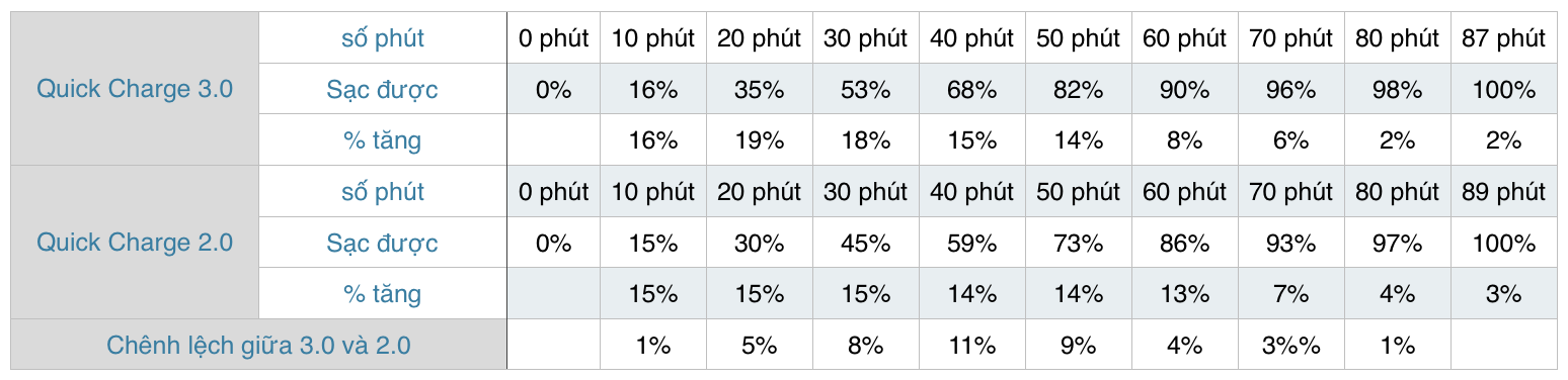

Bọn mình vừa mượn được một cục sạc của Aukey để thử nghiệm khả tốc độ sạc QuickCharge 3.0, tiêu chuẩn sạc mới của Qualcomm. Thiết bị được thử nghiệm là Xiaomi Mi5 do đây là một trong những máy hiếm hoi hỗ trợ tiêu chuẩn sạc này đã được thương mại hóa. Hiện tại thì các máy sử dụng SnapDragon 820, SnapDragon 652/650, SnapDragon 617, SnapDragon 430 đều hỗ trợ QuickCharge 3.0, chỉ có Galaxy S7 bản SnapDragon 820 là một ngoại lệ.
Để thử nghiệm, bọn mình xả cho cạn pin Mi5, sau đó bắt đầu cắm sạc QuickCharge 3.0 vào, theo dõi sau một khoảng thời gian cố định xem máy báo bao nhiêu phần trăm. Thao tác trên được thực hiện lại với QuickCharge 2.0.
Cần lưu ý: nếu muốn thử sạc nhanh QuickCharge thì các bạn không nên sử dụng máy trong khi sạc, vì nếu không máy sẽ kích hoạt sạc thường thay vì sạc nhanh. Để điện thoại stand by thì không sao. Hiện tại chỉ có VOOC là hỗ trợ sạc nhanh trong khi sử dụng, MediaTek Pump Express Plus cũng gặp giới hạn này như QuickCharge.
Hai cục sạc được chọn để thử nghiệm:
  • Sạc zin của Samsung đi kèm Galaxy S7 edge, 5V 2A, 9V 1.67A và 12V 1.2A, đây là cục QuickCharge 2.0

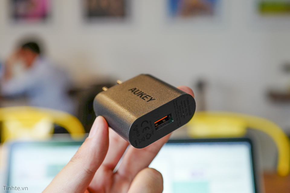

  • Sạc QuickCharge 3.0 của Aukey (PA-T9), giá khoảng 350.000, điện ra 3.6-6.5V 3A, 9V 2A hoặc 12V 1.5A.
Kết quả thử nghiệm.
Như các bạn có thể thấy là khởi đầu của QuickChage 3.0 không khác biệt mấy với QuickCharge 2.0, trong thời gian 20 phút đầu thì sự khác biệt giữa 2 công nghệ sạc này chỉ khoảng 5%, tức khoảng 150mAh với máy có viên pin 3000mAh như Mi5.
Sự khác biệt dễ thấy nhất là ở mốc 40 phút, khi mà QuickCharge 3.0 vượt qua QuickCharge 2.0 11%. Qua mức này thì sự khác biệt dần được rút ngắn lại rồi về đích gần như bằng thời gian, do cục sạc bắt đầu sử dụng hiệu điện thế và cường độ dòng điện nhỏ hơn nhằm tăng tuổi thọ viên pin.
Bản chất của QuickCharge 3.0 ra mắt không phải chỉ nhằm tăng tốc độ sạc mà nó còn giúp tiết kiệm điện năng hơn. QuickCharge 3.0 cho phép sử dụng với nhiều mốc hiệu điện thế hơn (3.6V-6.5V, 9V, 12V) thay vì chỉ 5V, 9V và 12V như 2.0, do đó sẽ giúp giảm thất thoát năng lượng và thân thiện với môi trường.
Kết luận:
Thử nghiệm sơ bộ cho thấy nếu bạn thật sự mong đợi QuickCharge 3.0 sẽ thật sự đột phá so với QuickCharge 2.0 thì bạn đã chờ đợi sai chỗ. Nó là một cải tiến không quá mạnh mẽ về tốc độ sạc, đồng thời đi theo xu hướng thân thiện và bảo vệ môi trường và tiết kiệm năng lượng hơn.
Dù vậy, với những ai mong đợi một cái gì đó mới, những ai cần sạc thật nhanh trước khi có việc gấp thì QuickCharge 3.0 vẫn rất tốt.

Sự khác biệt là không nhiều. Máy bạn nào mới chỉ hỗ trợ 2.0 mà chưa hỗ trợ 3.0 thì cũng k phải buồn! 😁
68 so với 59 thì cũng chả nhanh được bao nhiêu thặc !

Trong lúc cấp bách thì 15-30 phút đầu tiên là quan trọng nhất, và QuickCharge 3.0 có vẻ không vượt trội hơn nhiều so với 2.0 ở giai đoạn này.
Bạn hiểu sai hoàn toàn về khái niệm sạc nhanh rồi. Thế nào gọi là "nhanh"? Vì lúc đó người ta cần gấp, chứ đợi nó sạc đầy thì cần nhanh làm cái gì? Và bạn cũng nên tìm hiểu thêm về chế độ sạc pin nữa, trên tinhte đã có bài viết về vấn đề này rồi đấy.
Có gì đó sai sai,68-59=11% 😃

Mình đang dùng sạc Aukey giống như thế này nhưng mà là QC 2.0, sạc cho con Z3 mất tầm 1h45" từ 1% lên 100%. Nhanh hơn nhiều so với sạc Zin của Sony mà máy không hề nóng chút nào. Nói chung là dùng rất tốt.
