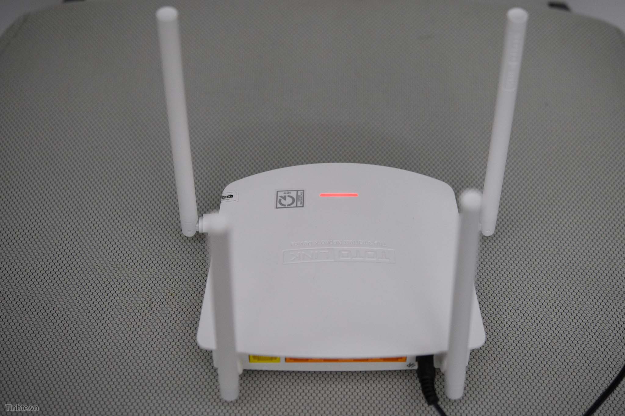

Totolink N600R là bộ định tuyến hỗ trợ chuẩn Wi-Fi N lên đến 600 Mbps với giá bán khá hợp lý so với các sản phẩm cùng phân khúc. Dù Wi-Fi AC đang dần phổ biến nhưng vẫn nhiều người lựa chọn Wi-Fi N do khả năng phủ sóng xa hơn, đáp ứng nhu cầu sử dụng cho những gói cước internet gia đình cơ bản.
Thiết kế bên ngoài của Totolink mang tông màu trắng chủ đạo đặc trưng của hãng. Hình dáng của router khá ấn tượng với khe thoát nhiệt giống các hốc hút gió trên những chiếc xe thể thao. N600R được trang bị 4 ăn-ten 5dBi để tăng cường khả năng phát sóng. Kích thước của router này khá gọn gàng nếu so sánh với các sản phẩm ở cùng phân khúc.
Các cổng kết nối WAN và 4 LAN của router nằm ở phía sau. Thiết bị được cấp nguồn DV 9V/0.8A không có công tắc khởi động riêng. Ở bên hông có hai nút gồm WPS kiêm nút Reset và một nút bật tắt chế độ tăng tốc Turbo. Thực tế rất ít người gia đình mua các thiết bị Wi-Fi về mà không dùng hết công suất. Có thể nhà sản xuất nghĩ rằng công tắc này kích hoạt để giảm tầm phát sóng trong không gian nhất định để tránh gây nhiễu sóng với nhiều các thiết bị khác có cùng tần số 2.4 GHz.

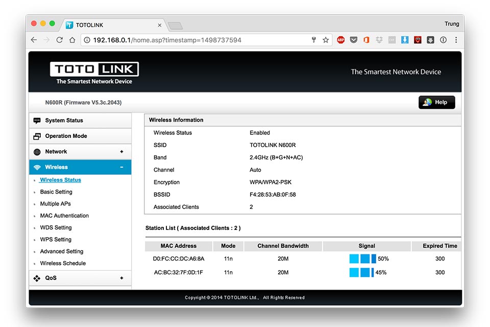

Tính năng Wi-Fi có máy có thể theo dõi được tình trạng sóng của thiết bị khách, từ đó bạn có thể biết được máy tính hay điện thoại kết nối đến router với chất lượng thế nào. Ngoài Wi-Fi chính thì N600R cũng cho phép mở rộng thêm nhiều SSID Wi-Fi gia tăng mục đích sử dụng. Thiết lập Wi-Fi Schedule cũng cho phép bật/mở theo từng mốc thời gian định sẵn theo ngày.
Nhìn chung N600R đáp ứng khá tốt các tính năng của một chiếc router dành cho gia đình. Tuy vậy bạn có thể không tìm thấy chức năng IGMP nhằm xem được IPTV của một số nhà cung cấp như FPT Telecom, hoặc mỗi lần thiết lập một thông số tương đối thì router cần thời gian khởi động lại khác lâu.
Thử nghiệm nhanh router trong điều kiện sử dụng thông thường, N600R cho khả năng phủ sóng tốt khi xuyên được tường bên hông và trên một lầu với lượng tín hiệu theo router ghi nhận khoảng 10-20%. Tiện ích theo dõi tín hiệu trong admin panel của N600R có sai số khá nhiều so với phần mềm Wi-Fi Explorer trên macOS. Có thể khu vực thử nghiệm quá nhiều Wi-Fi dẫn đến tín hiệu suy giảm nhiều. Tuy vậy nó lại phản ánh khá đúng vì khi xuyên 2 lớp tường thì việc truy cập Wi-Fi trở nên khó khăn thấy rõ. Tín hiệu được gửi đi và chờ phản hồi về rất lâu, dù máy tính có thể báo cột sóng còn một nửa. Khi qua một lớp tường, tốc độ truy cập mạng đảm bảo dao động khoảng từ 5-10 Mbps.
