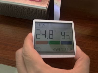

Bó tay ngoài Bắc đang ẩm 90% ko đưa ông nào test lại test trong Nam 59% thì thần kinh mà dùng máy hút ẩm
@Anh Tú. Cho mod xem độ ẩm HN hôm nay tầng 1, có lúc 99% luôn
@thaiduy911 kinh khủng quá, cái này phải mở máy lạh hay dùng máy khử ẩm thôi. mà nhiệt độ đó mở máy lạnh thì tiêu, thôi mở máy khử ầm đi. mà cái máy đo của bạn đẹp quá, cho xin mã được không, xin cảm ơn.

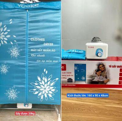

@thaiduy911 Ở ngoài Bắc, nhất là vùng trung du trở lên cao, mùa nồm này dân họ dùng tủ sấy quần áo bằng điện giá 600-650k đơn giản là máy thổi khí nóng.Không dùng nữa lại gấp gọn để vào hộp. Có tiền thì dùng loại đắt hơn. Dân lao động ngày thay 2-3 bộ quần áo, phơi 5-6 ngày càng phơi càng ẩm, tủ sấy quần áo, 30 phút xong một mẻ.

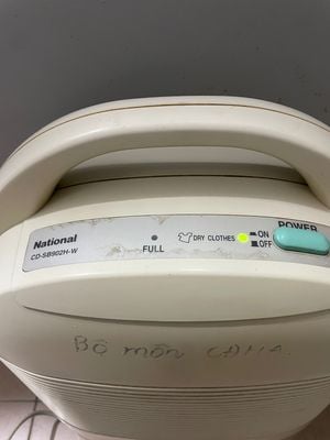

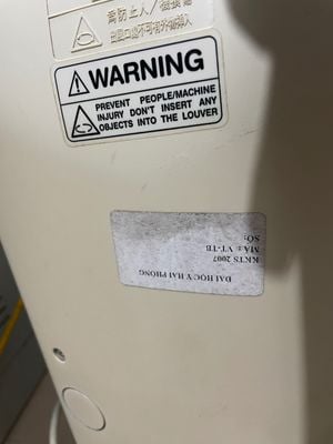

Món này em đã dùng từ cách đây 7-8 năm, bây giờ mới thấy phổ biến. Mà “chế độ” sấy quần áo này - gọi là chế độ cho sang mồm chứ thực ra là tác dụng của mọi cái máy hút ẩm - thì mình đã thấy ghi trên các máy từ cách đây 10-20 năm rồi, không có gì xa lạ
P/s: một máy từ năm 2007 đã có ghi “sấy quần áo”
@down_load đọc đi đọc lại cũng không hiểu là em đang nói cái gì luôn á... thế cái máy lạnh năm 2007 thì đến năm 2024 nó không gọi là cái máy lạnh nữa hả?
@cuhiep Ý của em là “chức năng” này được các hãng máy giới thiệu từ rất lâu rồi mà còn nhiều người chưa biết, hoặc họ vẫn cho là có thể dùng điều hoà chế độ dry hoặc chế độ sưởi ấm của điều hoà để làm khô quần áo, nhất là ở miền bắc mùa nồm này, điều đó là hoàn toàn không phù hợp về mặt vật lý học
@cuhiep Em gõ nhầm chữ “sấy quần áo” thành chữ “hút ẩm” nha sếp
@down_load hahaha mình cũng đọc đi đọc lại không hiểu, giừo hiểu rồi
