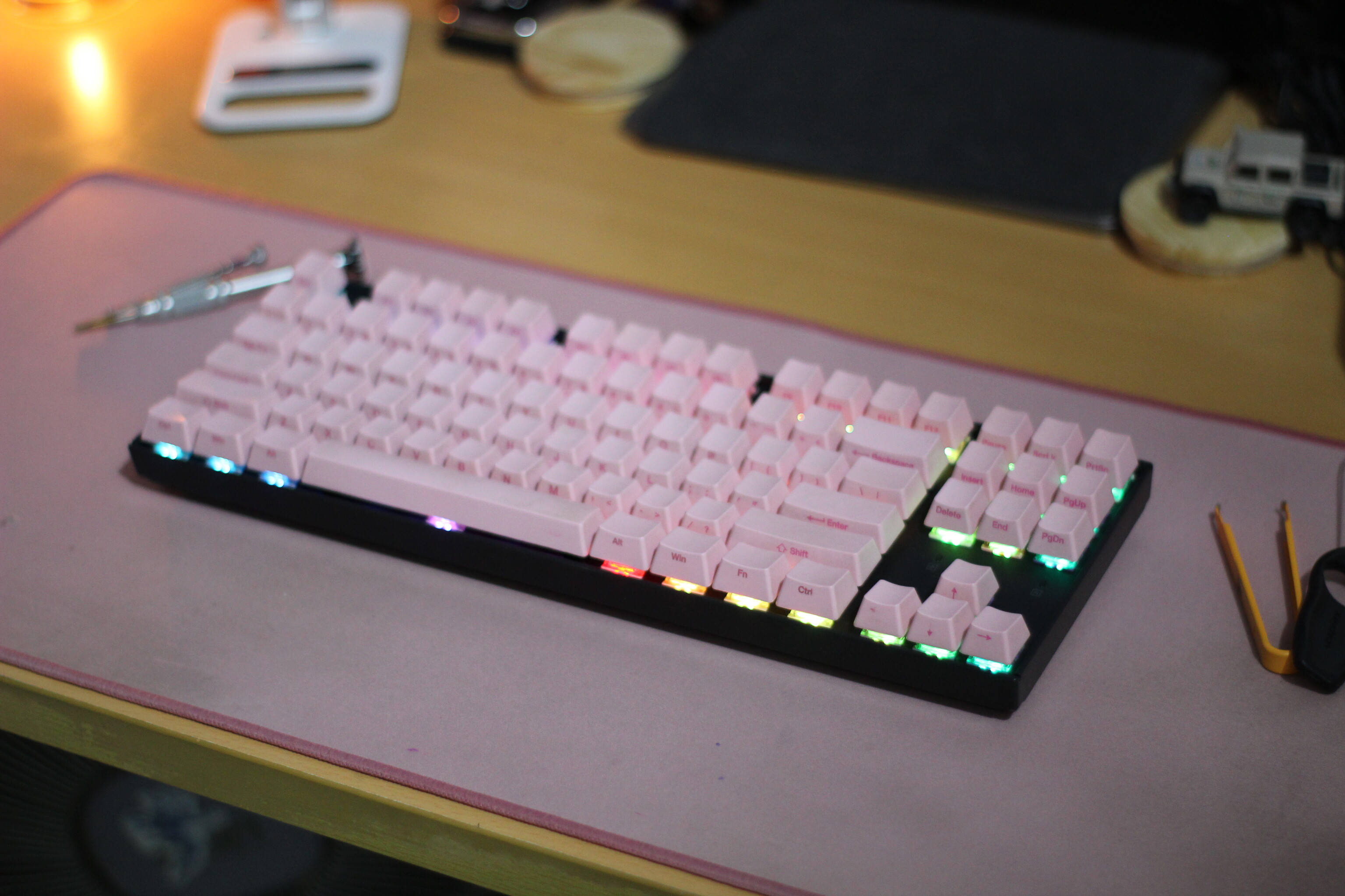

Bàn phím cơ thương hiệu Keychron mình đã dùng được hơn 2 năm nhưng dạo gần đây có hiện tượng Pin ảo như Iphone nên mình đã quyết định tháo tung ra để xem Pin của máy là loại nào để mình tìm mua Pin để thay thế.
Vì thực tế, hãng đại diện phân phối thương hiệu Keychron tại Việt Nam đã từ chối trách nhiệm hỗ trợ phụ kiện cho tất cả các dòng sản phẩm mà họ phân phối. (mình đề xuất mua phụ kiện chứ hông đòi Free nha)
Đó là lý do mình phải tự sửa bàn phím Keychron này.
Mời anh em cùng mình xem quá trình tháo ráp chiếc bàn phím cơ được mệnh danh “ngáo giá” này có gì bên trong mà bán đắt hơn những thương hiệu khác nhé ^_^
Quá trình tháo ráp bên trong bàn phím cơ Keychron
Bước 1 : dùng dụng cụ chuyên dụng để tháo tất cả KeycapSwitch ra khỏi bàn phím.
