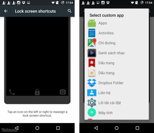

Lock screen shortcuts
Khi bạn vừa nhấn nút nguồn của thiết bị chạy CM12, bạn sẽ thấy rằng ở cạnh dưới màn hình có 3 nút: gọi điện, unlock và camera. Nhưng nếu như bạn không thường gọi điện mà muốn chạy nhanh app tin nhắn, hoặc bạn không thích app camera mặc định mà cần app camera khác thì sao?
Đừng lo, CM cho phép chúng ta thay đổi chức năng của các shortcut này bằng cách: vào Settings > Lock screens > Lock screen shortcuts. Sau đó, trong biểu tượng chiếc điện thoại ảo xuất hiện, bạn nhấn vào từng icon để thay đổi chúng theo ý bạn muốn.

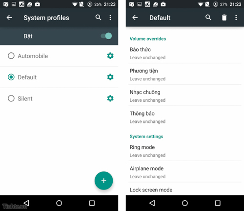

System Profiles
Mỗi một profile là một tập hợp những tùy chỉnh về kết nối không dây, âm lượng thiết bị và một vài thứ khác. Ví dụ, mình có một profile “cơ quan”, đó là tắt 3G, bật Wi-Fi, tắt Bluetooth, đổi chế độ rung. Một profile khác đặt tên là “ra đường”, khi đó Wi-Fi sẽ tắt đi, 3G bật lên, Bluetooth cũng bật lên (để xài với tai nghe), và đổi sang chế độ chuông. Việc sử dụng profile sẽ giúp bạn tiết kiệm thời gian tắt bật thủ công những thứ nói trên mỗi khi cần thiết, thay vào đó bạn chỉ cần nhấn một cái là hàng loạt thiết lập sẽ tự đổi cho bạn.
Để đổi profile, bạn nhấn giữ phím nguồn trên máy, sau đó chọn dòng “Profile”. Còn để thêm, bớt, chỉnh sửa các profile, bạn vào Settings > System Profiles.
Ngoài việc sử dụng nút nguồn để chuyển profile thủ công, bạn còn có nhiều phương pháp để gán “chìa khóa” kích hoạt, chẳng hạn như khi điện thoại kết nối vào một mạng Wi-Fi tên xyz, khi chạm vào tag NFC, khi connect với tai nghe Bluetooth tên abc. Bạn có thể tìm thấy những tùy chọn này trong mỗi profile, mục “Triggers which will activate this profile”.

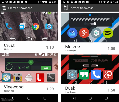

Đổi theme, tại sao không?
Bộ nguồn theme của CyanogenMod cực kì mạnh mẽ và nó có khả năng thay đổi gần như mọi khía cạnh của giao diện. Một theme được làm cho ROM CyanogenMod có thể đổi font chữ, icon ứng dụng, cách mà notification hiển thị, nhạc chuông, hình động khi boot máy và hơn thế nữa. CM12 còn có một kho theme để bạn thoải mái cài những theme vừa ý mình, và nhờ được cộng đồng CyanogenMod phát triển nên bạn có rất nhiều lựa chọn với các phong cách rất khác nhau.
Cách đổi theme: tìm ứng dụng “Themes” rồi chạy nó lên. Ở đây sẽ liệt kê các theme mà bạn đã download, nhấn vào để đổi, còn muốn tải thêm theme khác thì nhấn nút “Get more”. Bạn có thể sẽ được yêu cầu cài ứng dụng “Theme Show case” từ Play Store để việc tìm và tải theme mới trở nên dễ dàng hơn.

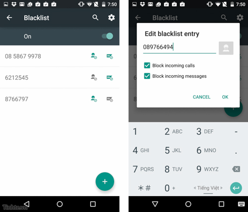

Chặn cuộc gọi và tin nhắn
Mặc định, Android không hỗ trợ tính năng này. May mắn là nhóm CyanogenMod đã thấy được hạn chế này và tính năng nó vào bản ROM của họ. Giờ đây bạn có thể dễ dàng chọn một số nào đó trong danh bạ (hoặc chọn một số mới) để chặn hoàn toàn, cả cuộc gọi lẫn tin nhắn. Bạn cũng có quyền chọn chỉ chặn cuộc gọi, chỉ chặn tin nhắn tùy theo nhu cầu của mình, hoặc chặn hết những số có đầu là xyz hoặc chặn hết số có đuôi là abc (xyz, abc sẽ do bạn chỉ định).
Cách sử dụng: vào Settings > Privacy > Blacklist > Bật. Nhấn nút dấu + ở cạnh dưới màn hình để thêm vào số mới cần chặn.
