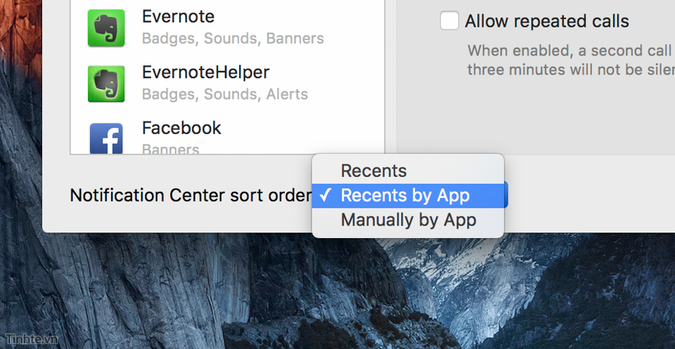

Sắp xếp lại thông báo
Mặc định OS X El Capitan sắp xếp các thông báo theo thứ tự thời gian, cái nào đến sau thì nổi dần lên đầu danh sách. Tuy nhiên, nếu bạn thích nhóm thông báo theo app như những gì chúng ta có thể làm ở OS X Yosemite thì cũng được, chỉ cần làm như sau:
  1. Vào  > System Preferences > Notification
  2. Trong cửa sổ vừa xuất hiện, ở cạnh dưới có mục " Notification sort order"
  3. Chọn một trong các tùy chọn sau:
    • Recents: chỉ sắp xếp theo thứ tự thời gian
    • Recents by app: nhóm thông báo theo từng app, trong từng nhóm thì sắp xếp theo thứ tự thời gian
    • Manually by app: cũng nhóm thông báo theo từng app, nhưng sắp xếp thủ công

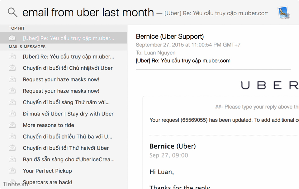

Tìm kiếm thông minh bằng Spotlight
Nếu bạn nào thích xài tiếng Anh để tìm kiếm thì tính năng tìm kiếm mới trong Spotlight của OS X El Capitan chắc chắn sẽ làm bạn vô cùng thích thú. Giờ đây, thay vì phải sử dụng các từ khóa cố định, bạn có thể nhập vào Spotlight những câu nói tự nhiên, ví dụ như "Document I worked on last night" để tìm nhanh những tài liệu nào bạn đã mở và chỉnh sửa hồi tối hôm qua, hoặc "Email between me and sonlazio" để hiển thị các email trao đổi mới nhất giữa mình và mod @sonlazio. Trước đây chúng ta cũng làm được những trò tìm kiếm tương tự nhưng phải qua nhiều giai đoạn thiết lập thông số dài dòng, phức tạp mà không phải ai cũng làm được.

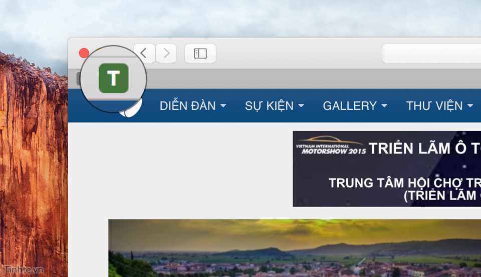

Ghim tab trong Safari
Trình duyệt Safari của OS X El Capitan sẽ cho phép bạn "ghim" một số trang thường truy cập và những trang này sẽ luôn luôn mở, nhờ vậy bạn có thể cập nhật nội dung một cách nhanh chóng mà không phải tải lại website, cũng không bị tình trạng vô tình đóng mất cửa sổ quan trọng. Các trang sau khi ghim sẽ nằm gọn về phía bên trái của Safari và tách biệt hẳn so với những tab thông thường.
Cách dùng ghim:
  1. Chạy Safari, mở một số tab bất kì
  2. Nhấn phím phải chuột vào tab, chọn "Pin tab"
  3. Để gỡ ghim, cũng nhấn chuột phải vào tab đã ghim, chọn "Unpin tab"

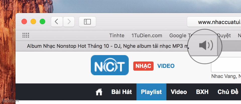

Tắt tiếng từng tab trong Safari
Cũng về Safari, giờ đây bạn có thể biết được tab nào đang phát ra tiếng và nếu thấy ồn bạn có thể tắt hẳn nó đi. Để dùng thử, hãy mở 1 tab Tinh tế, 2 tab YouTube và phát 2 video bất kì. Lúc nay bạn sẽ thấy rằng ở tab YouTube sẽ có biểu tượng cái loa xuất hiện, nhấn vô cái loa đó thì tab sẽ im lặng ngay. Tương tự, nếu trong tab Tinh tế mà bạn chơi một video nào đó thì biểu tượng loa cũng xuất hiện luôn. Bạn nào từng cảm thấy phiền phức vì âm thanh phát ra nhưng không rõ nguồn gốc trong lúc duyệt web thì chắc chắn sẽ yêu tính năng này.
Ghi chú: chức năng này không chỉ áp dụng cho YouTube mà cho bất kì trang web nào, miễn là nó có phát ra âm thanh thì Safari sẽ hiện cái loa ra cho bạn. Thử với NhacCuaTui, Zing hay một trang có quảng cáo Flash nào đó bạn sẽ thấy ngay điều mình nói.

Cám ơn bác, nhờ bác mà em mới biết cái vụ click vào nút Speaker trong Safari để tắt tiếng 😁

các pros cho cho em hỏi là em lên el capitan thì spotlight của em search toàn ra kết quả offline,bing nó không hoạt động dù em re-index mấy lần r mà ko được
