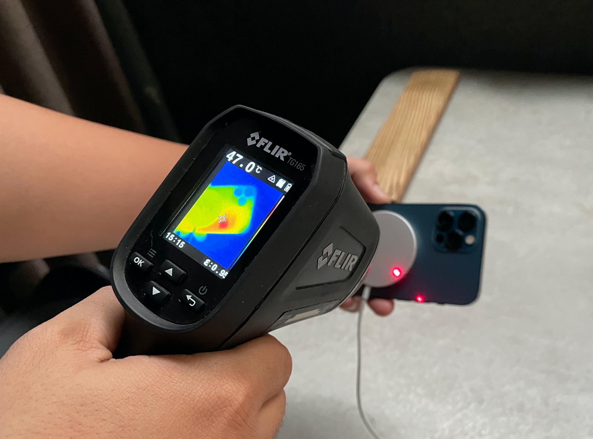

Sau 2 trận PUBG - cỡ 30 phút thì đo nhiệt độ máy rất nóng, 47 độ C luôn.
