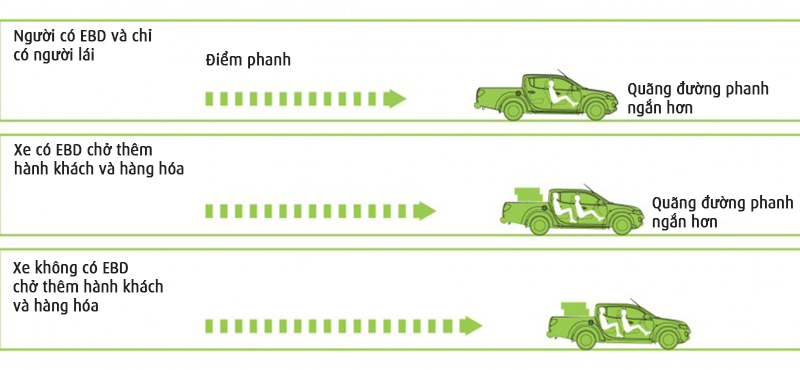

So sánh quãng đường phanh với các tải trọng khác nhau giữa 2 xe có và không EBD
Bên cạnh đó, hệ thống EBD còn có thể giúp quãng đường phanh được ngắn hơn so với thế hệ phanh thông thường do lực phanh được tính toán và phân bố phù hợp với tải trọng mà bánh xe đang chịu (Xem video 1). Một số hệ thống EBD theo dõi góc đánh lái và tốc độ đổi hướng chạy. Khi phát hiện ra xe đang thiếu lái hoặc dư lái trong lúc đang phanh ở giữa cua, hệ thống sẽ tự động phân bố lực phanh cho phù hợp để xe luôn được kiểm soát tốt nhất.
