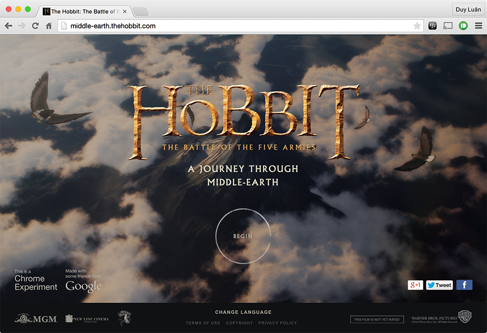

WebRTC cũng được xài để tạo ra các game nhiều người chơi mà không cần cài gì thêm, người ta chỉ cần xài trình duyệt có hỗ trợ WebRTC là đủ. Hầu hết những trò đó đều chỉ là các tựa game giải trí nhẹ nhàng thôi, nhưng cũng có vài cái tên nổi bật như The Hobbit: The Battle for Five Armies ra mắt cuối năm ngoái.
Bằng cách dùng WebRTC kết hợp với một bộ hàm nữa là WebGL chuyên dùng xử lý đồ họa, nhà phát triển game The Hobbit nói trên có thể tạo ra một không gian thời trung cổ để người chơi đánh nhau với những người khác, không thua kém mấy so với những game online hạng nhẹ hiện tại.
