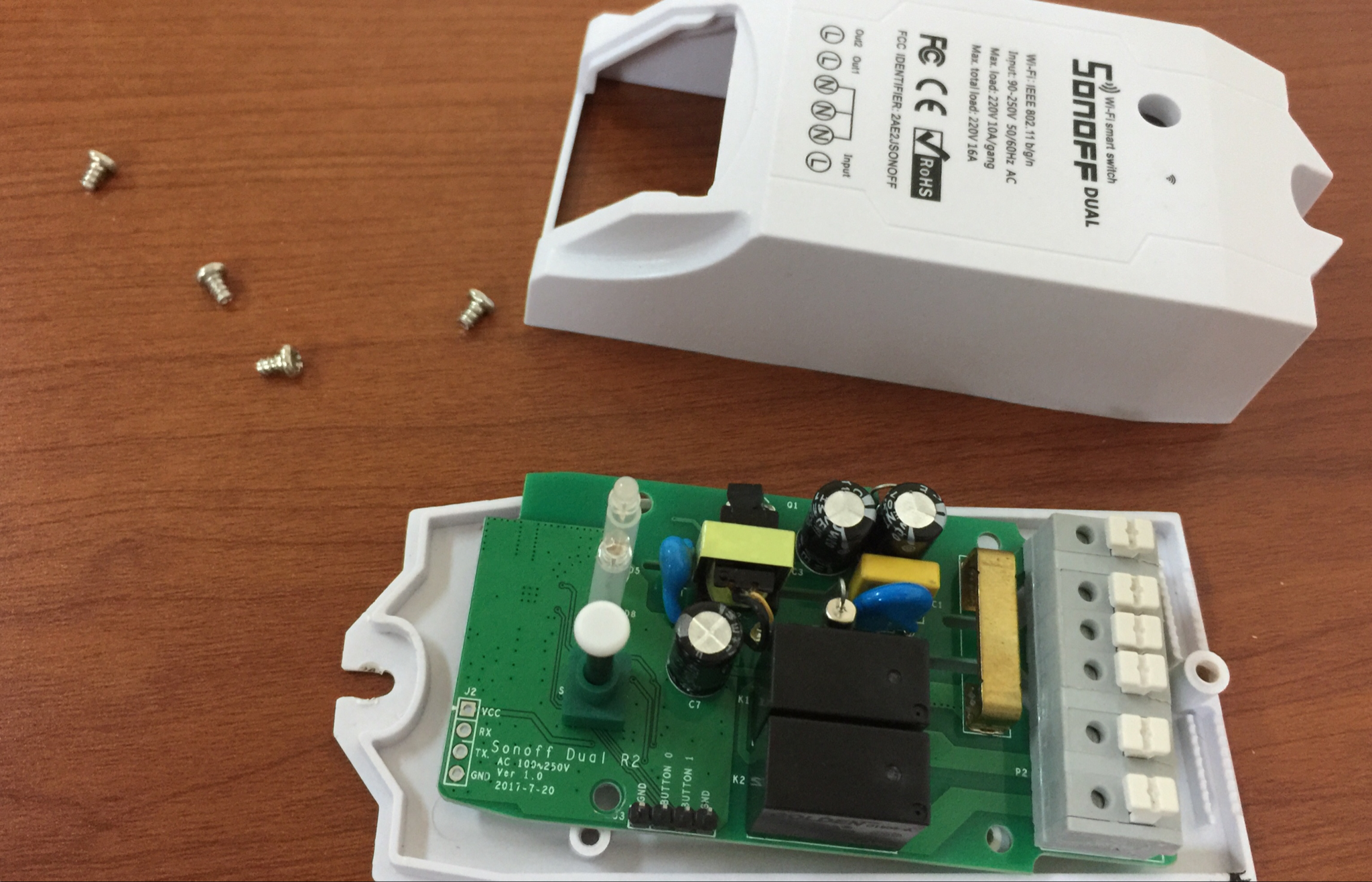

Tình hình là rất tình hình. Mình mới vừa tiễn một em chuột bạch về nơi an nghỉ sau khoảng 7 lần nhập hồn mới cho em nó để ẻm có thể vô sống trong gia đình hassio.
Ở đây sai sót không đến từ khâu nhập hồn
#flash firmware tasmota. Mà đến từ khâu đăng ký nhập khẩu vào hassio lỗi liên tục nên mình dùng admintasmota thay đổi thông số tùm lum. Nên giờ ẻm chẳng thèm mò mặt vô wifi.
Có bác nào biết hard reset trên nội tạng em nó không?
Cám ơn các bác tình hình là vẫn còn flash được không báo lỗi nhưng chạy thì không.

Thớt dùng esptool để flash hả ?
taolao100
@coikutebmt dùng arduino ide

taolao100
@GameOver107 trời đất bác ơi nó dễ lắm ah.. đơn giản nữa.. sau khi flash nó có thể dùng với công tắt bình thường được.

cập nhật: đã được bạn # Đinh Hải Dương trên face hỗ trợ em nó đã sống lại và đang chạy phà phà trên hassio...
newelite
@taolao100 Flash bằng tool gì vậy bạn.có thể chia sẽ dc ko
fancy90
@newelite Bạn flash bằngesp tool ấy cho đơn giản
