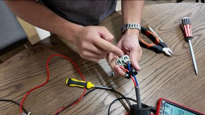

Ở phích đực thì một đầu dây đã đứt, đây là nguyên nhân dẫn đến không có điện. Tiến hành cắt dây và đấu nối lại là xong. Mình thấy thường bị đứt ra ở phích đực vì anh em có xu hướng không cầm nguyên đầu phích giật ra khỏi ổ điện, thay vào đó chỉ cầm vào dây mà giựt ra khỏi ổ, lâu ngày nó bị đứt điểm tiếp xúc bên trong, dẫn đến mất điện.
Trường hợp ba là đứt ở bên trong dây cái này tuy hiếm những vẫn có khả năng xảy ra, đo thấy không thông lúc này cảm quan nhìn xem dây chỗ nào gấp khúc co gập thì thường là ở đó. Nếu dây đã cũ và mục rồi theo mình thì nên thay thế luôn không cố sửa để dùng nữa làm gì tránh gây ra những nguy hiểm khác. Còn mới thì tận dụng sử dụng tiếp, nhớ đấu nối so le và kĩ là được.

để kiểm tra đứt dây, có thể dùng bút điện sau đó đổi chân phích cắm lần lượt. một số đồng hồ đo có chức năng NCV( chức năng kiểm tra điện áp không tiếp xúc) có thể kiểm tra chính xác vị chí đứt dây. góp ý với bạn là đấu phích cắm và nối âm bạn tuốt vỏ ngoài(màu xám) khoảng 4-5cm thôi,khi đó phần kẹp dây bên trong mới kẹp chặt và an toàn

ý là bạn hướng dẫn nổi kiểu đó ấy hả???. cái đầu đực cắm mà dùng dây rút và nối kiểu đó thì có khi không chết vì giật mà chết vì cháy nhà mất. sao không cắt lun ra tiệm mua cái đầu đực khác về nối thẳng vào dây mà tận dụng cái cũ đó còn sát. băng keo kiểu đó thì quã nguy hiểm
bỏ cái phích đực cũ, mua cái mới 4500W mà thay vào, nối kiểu như ông mai mốt cháy nhà đấy =))

Cái phích cắm trong 4 hình minh họa cuối nếu cắm cố định một chỗ thì ráng xài, còn cắm rút thường xuyên thì mua cái khác thay cho an toàn.
Chỗ này tuốt vỏ bọc ngoài ngắn lại phía dưới kẹp dây để siết kẹp giữ luôn vỏ thì chắc hơn nếu như chụp bên ngoài không có tán siết giữ dây.
