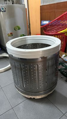

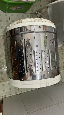

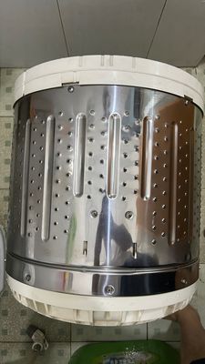

Tiếp đến là lồng giặt
Mình tháo những chi tiết có thể tháo ra và bắt đầu dùng máy sịt rửa vệ sinh.

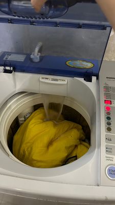

Sau khi lắp lại hoàn chỉnh, anh em cho tí xà bông vào giặt không tải. Để những vết bẩn còn lại cứ thế mà trôi ra theo luôn.

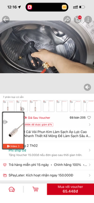

Mua súng áp lực với đầu vòi vệ sinh hàng tháng cho đỡ dơ
@mrford105 Hàng tháng thì kĩ quá hahaha

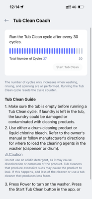

@mrford105 Shope có bán tool xịt áp lực cho lồng giặc đó bạn, máy của mình mua nó cũng báo vệ sinh sau mỗi 30 chu kì giặc.

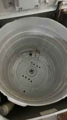

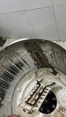

Nè bạn
@mrford105 Hình 1 là vệ sinh bằng dung dịch và chế độ của máy, 2 thì không hiệu quả bao nhiêu nha
