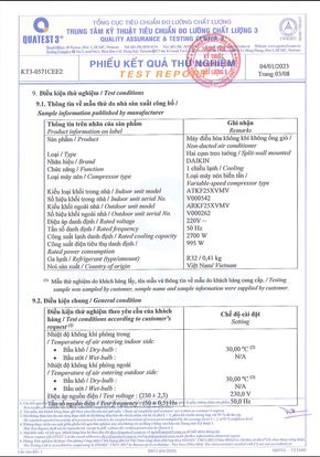

Thử nghiệm đo khả năng tiết kiệm điện của máy lạnh Daikin FTKF
Mình thử gắn máy lạnh FTKF 1HP vào phòng 12m2 và thử mở 8 tiếng buổi tối, đo xem nó dùng hết bao nhiêu điện. Theo thông số của Daikin thì họ nhờ một bên thứ ba đo dòng máy FTKB, dòng máy ít tính năng và công nghệ hơn FTKF thì thấy một đêm máy chỉ tiêu tốn khoảng 2 ngàn đồng tiền điện. Kết quả đo của mình cho thấy mỗi đêm mở máy lạnh 10 tiếng thì sẽ tốn khoảng 4 ngàn tiền điện.
Kết quả thử nghiệm của Trung Tâm 3
Kết quả thử nghiệm của Trung Tâm 3.
