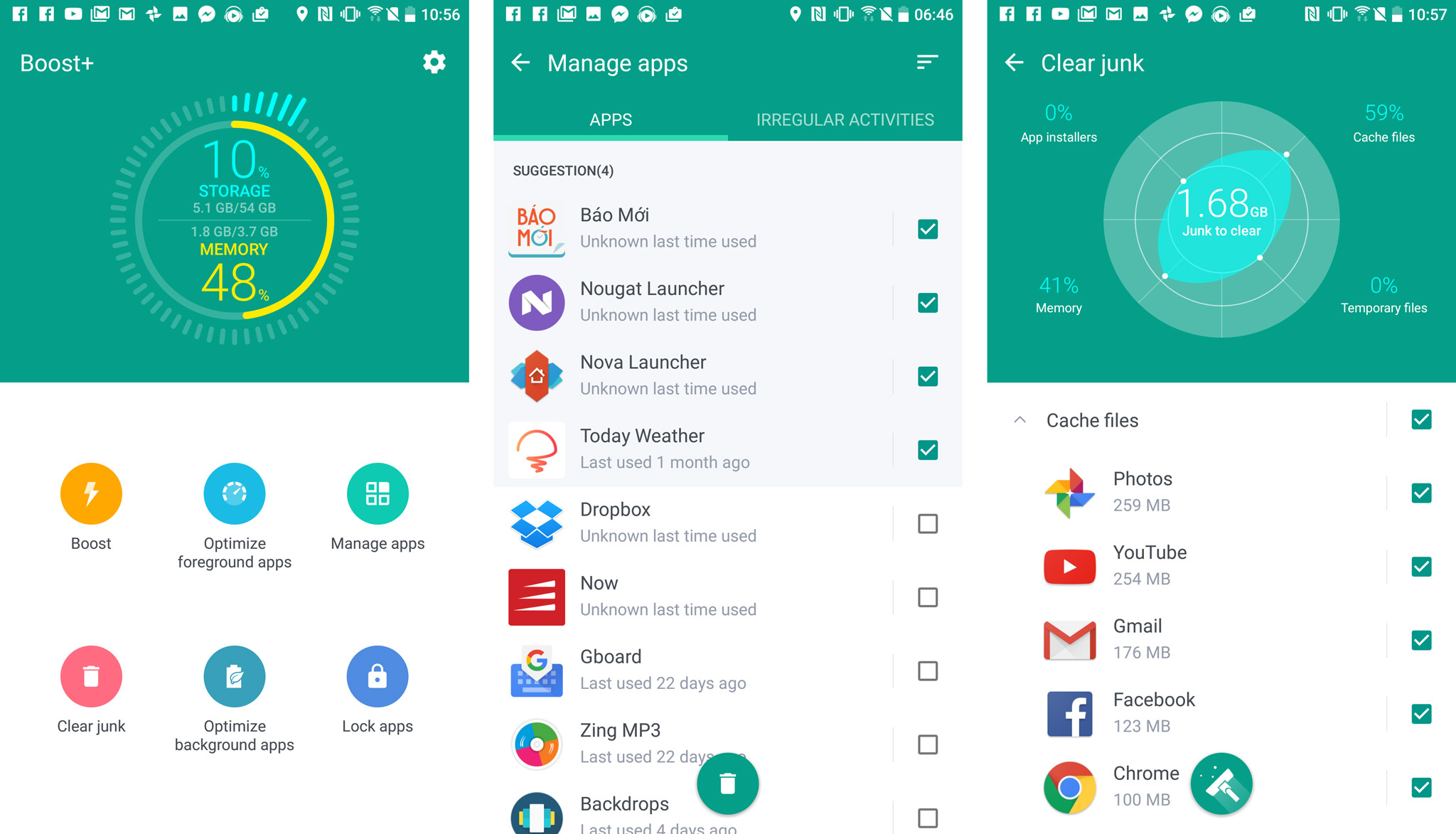

Ứng dụng HTC Boost+ khá hay
Cài sẵn trong U Ultra và HTC 10 là app Boost+. Ứng dụng này sẽ tổng hợp những thông tin liên quan đến hiệu năng của điện thoại cũng như những cách thức anh em có thể làm cho điện thoại của mình chạy nhanh hơn. Mình thì không tin lắm vào vụ dọn RAM nên không xài tính năng này trên Boost+, nhưng cái mình xài là chế độ quản lý app và bộ nhớ trong của nó. App thậm chí còn có thể kết hợp với trí tuệ nhân tạo HTC Sense Companion để gợi ý cho bạn những chức năng nào bạn nên sử dụng, các app nào đã lâu không dùng thì có thể gỡ bỏ chỉ bằng vài cú chạm... Nói chung là hay và ngon, anh em nên xài qua.
Ứng dụng Boost+ có thể tìm thấy dễ dàng bằng cách công cụ tìm kiếm trong máy hay trong app drawer (danh sách app đã cài vào máy). Những tính năng chính của nó bao gồm:
  • Boost: tăng tốc máy nói chung, chủ yếu dọn RAM
  • Optimize foreground apps: tối ưu độ phân giải màn hình cho tiết kiệm pin hơn, áp dụng cho từng app riêng lẻ, bạn có thể chọn nó
  • Manage apps: quản lý ứng dụng tại một nơi duy nhất
  • Clear junk: xóa các file tạm, file tác
  • Optimize background apps: tối ưu pin bằng cách hạn chế việc chạy nền của một số app, bạn có quyền chỉ định app nào sẽ áp dụng.
  • Lock apps: khóa ứng dụng bằng pattern
