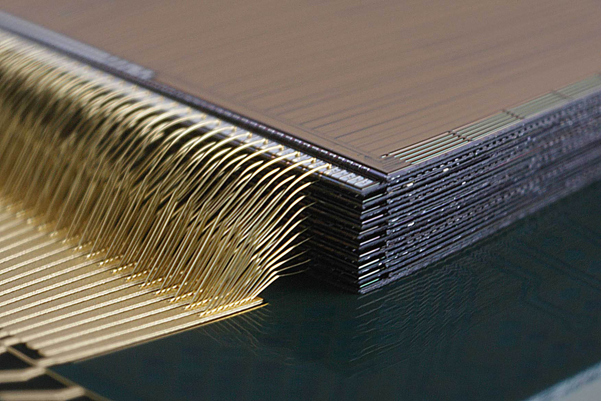

Tiếp theo Toshiba gọi đây là bộ nhớ 3D NAND 16 đế chip xếp chồng kết nối bằng TSV đầu tiên trên thế giới. Việc xếp chồng các đế NAND để tạo ra các chip nhớ có dung lượng lớn đã được nhiều hãng sản xuất sử dụng trong nhiều năm qua. Mục tiêu sau cùng vẫn là tăng dung lượng và tối ưu hóa hiệu năng cho các loại ổ SSD cũng như các thiết bị lưu trữ thể rắn khác. Phương pháp truyền thống để kết nối các đế NAND là dùng dây dẫn bằng vàng siêu mỏng giữa viền đế và tấm nền hay các chân pin bên ngoài (hình trên). Nhược điểm của phương pháp này là sẽ cần rất nhiều dây và viền đế NAND phải nhô ra để tạo khoảng trống cho dây kết nối.
