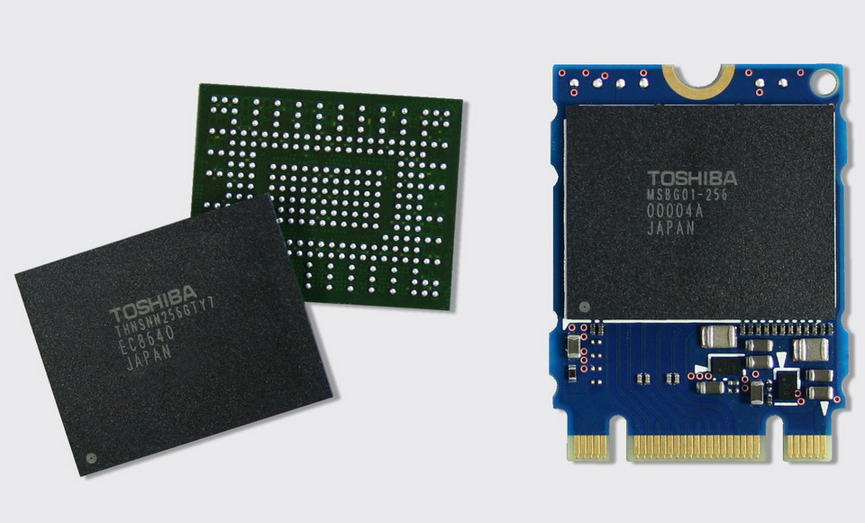

Toshiba vừa chính thức công bố thế hệ ổ cứng BG SSD mới, sử dụng chip nhớ flash NAND TLC (mỗi cell chứa được 3 bit dữ liệu). Các dòng ổ cứng thể rắn BG của Toshiba được thiết kế siêu nhỏ, tiết kiệm năng lượng và hiệu năng cao để tối ưu tích hợp trong các thiết bị di động như máy tính xách tay, thiết bị lai hay máy tính bảng.
Với kích thước nhỏ hơn đến 95% so với ổ cứng SATA 2.5 inch truyền thống và 82% so với ổ cứng M.2 Type 22806, dòng SSD BG của Toshiba tích hợp cả bộ điều kiển lẫn chip nhớ flash NAND trên một gói BGA diện tích chỉ vỏn vẹn 16 mm x 20 mm. Điều này cho phép các nhà sản xuất thiết bị có thể tích hợp nó dễ dàng vào sản phẩm của mình thông qua giao tiếp NVMe, tăng thêm chỗ trống để ưu tiên những yếu tố khác chẳng hạn như pin. Để tăng thêm độ tương thích, Toshiba BG còn có tuỳ chọn chuẩn kết nối dạng mô-đun M.2 Type 22307.
Ở phiên bản mới, các ổ Toshiba BG sẽ sử dụng các chip BiCS FLASH với các cell được thiết kế chồng 3D lên nhau, mỗi cell có thể chứa được 3 bit dữ liệu (TLC). Điều này cho phép mặc dù kích thước cực nhỏ, Toshiba BG vẫn có thể đạt được dung lượng tối đa lên đến 512 GB và hiệu năng cao. Ngoài ra, việc sử dụng bộ điều khiển và firmware do chính Toshiba phát triển cũng là yếu tố đảm bảo sự tối ưu cho tốc độ, điện năng tiêu thụ và độ bền.
Toshiba BG SSD sẽ có 3 tuỳ chọn dung lượng là 128 GB, 256 GB và 512 GB. Tất cả đều sẽ có 2 phiên bản sử dụng kết nối M.2 Type 1620 (kích thước 16 mm x 20 mm nhưng hàn chết vào bo) hoặc kết nối M.2 Type 2230 dạng mô-đun có thể tháo rời. Phiên bản mẫu sẽ được gửi đến các nhà sản xuất thiết bị gốc, và dự kiến có thể tích hợp các thiết bị vào Quý 4/2016. Toshiba cũng sẽ trình diễn dòng SSD mới của mình tại 2016 Flash Memory Summit, tổ chức từ 8-11/8 ở California.
