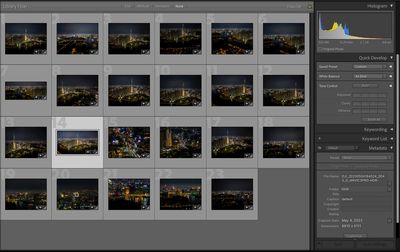

Bạn đặt chế độ chụp đêm thế nào để giảm nhiễu vậy? M3 mình để iso 800 là nhiễu tè le.
@pocket Nếu chụp em sẽ chuyển sang chụp đêm, manual là 100, còn quay e cứ để Auto, nếu cảm thấy có thể manual, em thường set thấp nhất là 400 thôi a. Mấy tấm ở Landmark là 100 hết nha a
@pocket Để tốc chậm chụp HDR về ghép lại sẽ ít nhiễu
@Hoàng Hải. ISO thấp thì phải chờ lặng gió 😁
@Hoàng Hải. À mà trời HN không trong như SG. Lên 200m là mờ mịt nên nhiễu hơn nhiều.
@pocket có khi vậy ạ
