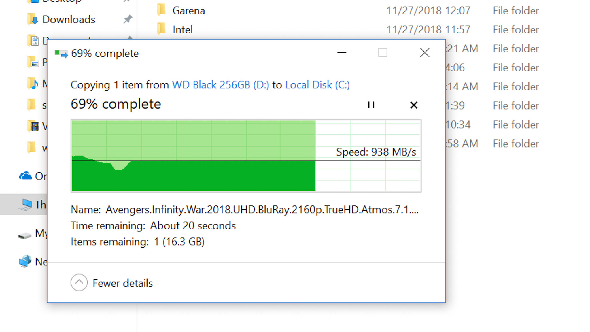

Để thử nghiệm điều này thì mình ghi chép 1 file phim 4K HDR Avenger: Infinity War dung lượng 53 GB từ một ổ WD SSD Black 256 GB vào Intel SSD 660P 512 GB.
Khi sử dụng bộ nhớ đệm SLC thì tốc độ của SSD 660P khá tốt, giữ ổn định ở mức trên 900 MB/s.

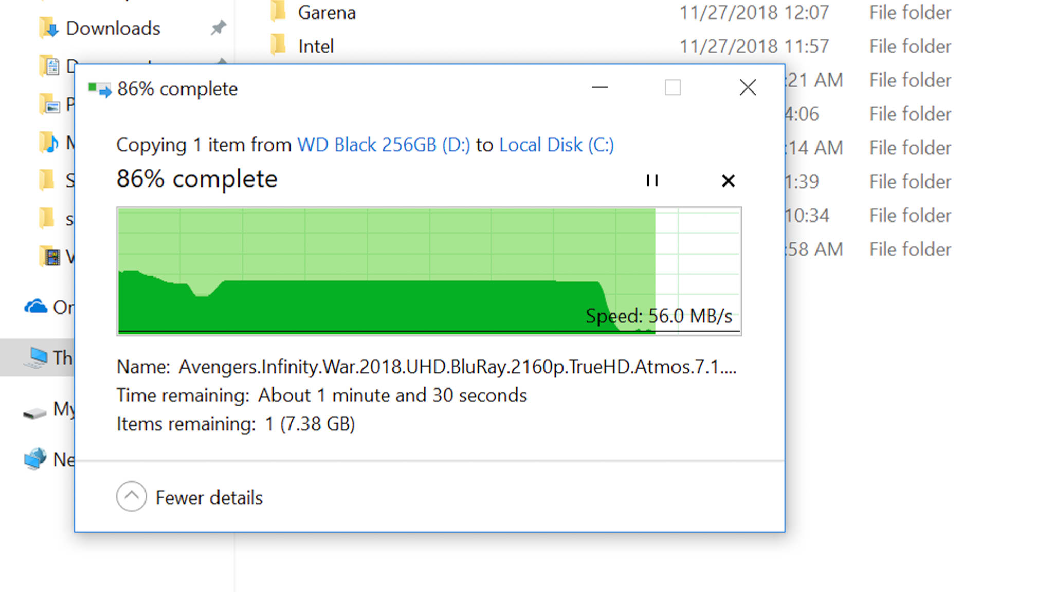

Khoảng 77% file thì hết bộ nhớ đệm và lúc này chúng ta thấy tốc độ giảm xuống một cách rõ rệt, đâu đó chỉ còn khoảng 56 MB/s cho đến khi hoàn tất việc chép file.
Phiên bản 512 GB của Intel SSD 660P được trang bị bộ nhớ đệm SLC khoảng 30 GB, vì vậy về cơ bản là bất kỳ tác vụ nào không vượt quá ngưỡng dung lượng này tại một thời điểm thì bạn sẽ vẫn có được trải nghiệm của chip nhớ SLC. Thực tế thì trừ khi bạn là dân làm đồ hoạ hay dựng phim, người dùng bình thường rất hiếm khi phải thấy tốc độ thực của chip QLC.

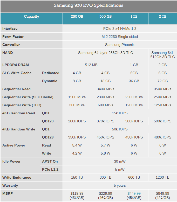

@triking Khong thay thoi gian bao hanh cua con nay, con ss 970 evo bao hanh 5 nam, TLC va TBW 150TB 1 doi 1 ma toc do lai gap 2 lan con nay. Ma ban PR lai ko de cap toi tuoi tho va bao hanh cua em no. Sorry, may minh bi loi unikey.

Thực sự thì bài viết nên thêm chữ [QC] vào cái quan trọng TBW không nói rõ là bao nhiêu toàn quảng cáo mấy cái hãng khác đã làm mà không thèm nói vào. Chưa kể có dám bảo hành 5 năm 1 đổi 1 như con nhà người ta không. Với giá này thì lấy con 970 Samsung hoặc con A1000 480GB của Kingston sử dụng chắc hơn.

Giá bằng nhưng tốc độ thua xa 970 evo của ss
hết cache rồi thì tốc độ cực kỳ sida, còn thua con 860qvo, thua xa lắc 970evo với giá ngang nhau

PR nhảm nhí, giá 2m9 đc 970evo 500gb bh cũng 5 năm mà mọi thứ hơn hẳn cả speed lẫn độ bền

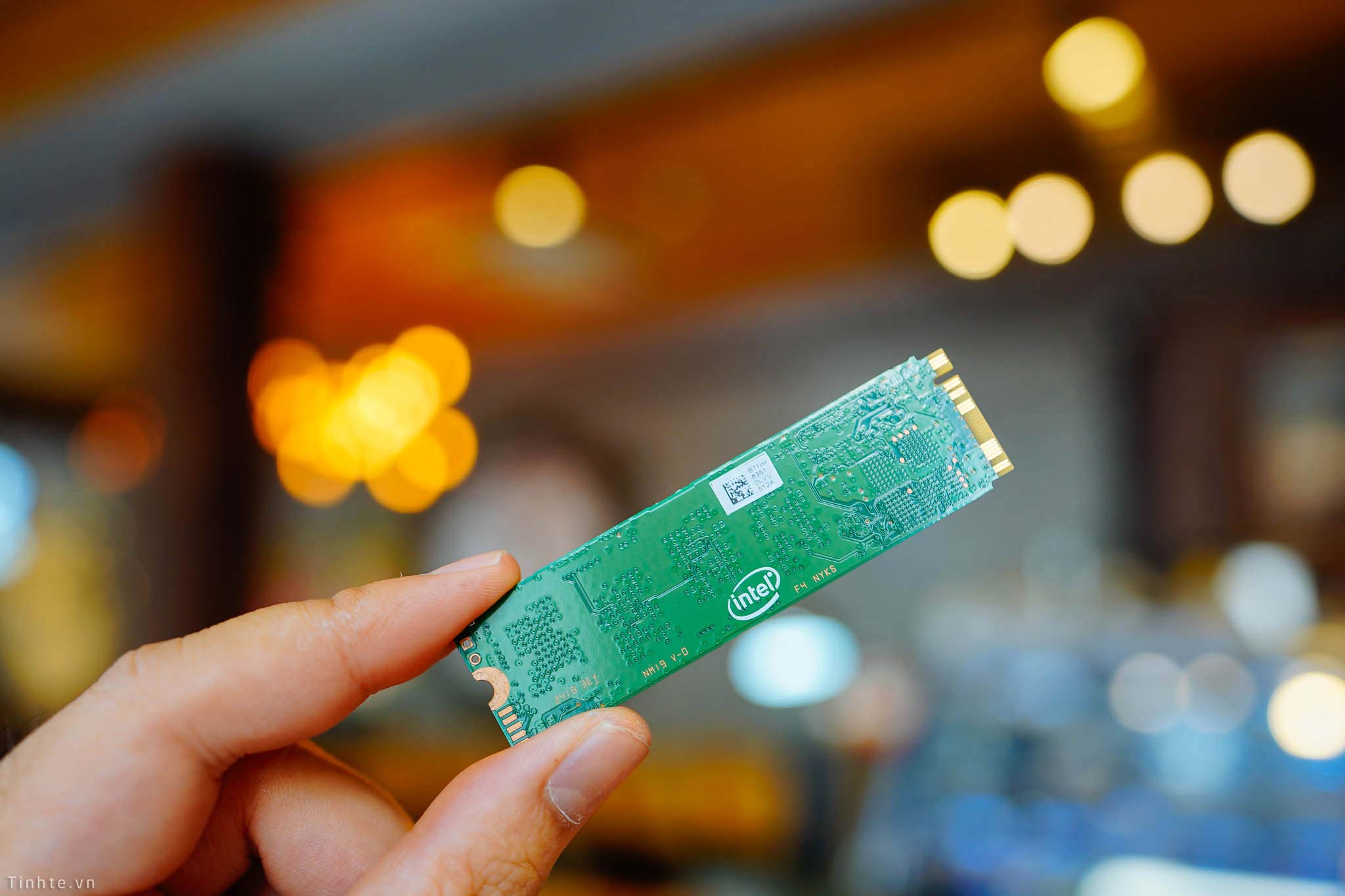

còn nhìn cấu tạo board thấy nản rồi.
