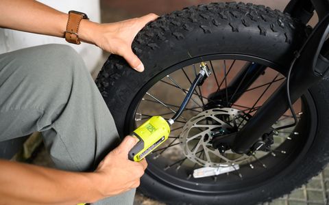

Một sản phẩm khác của Ryobi mình từng mua và xài thử nhưng không ngon:
