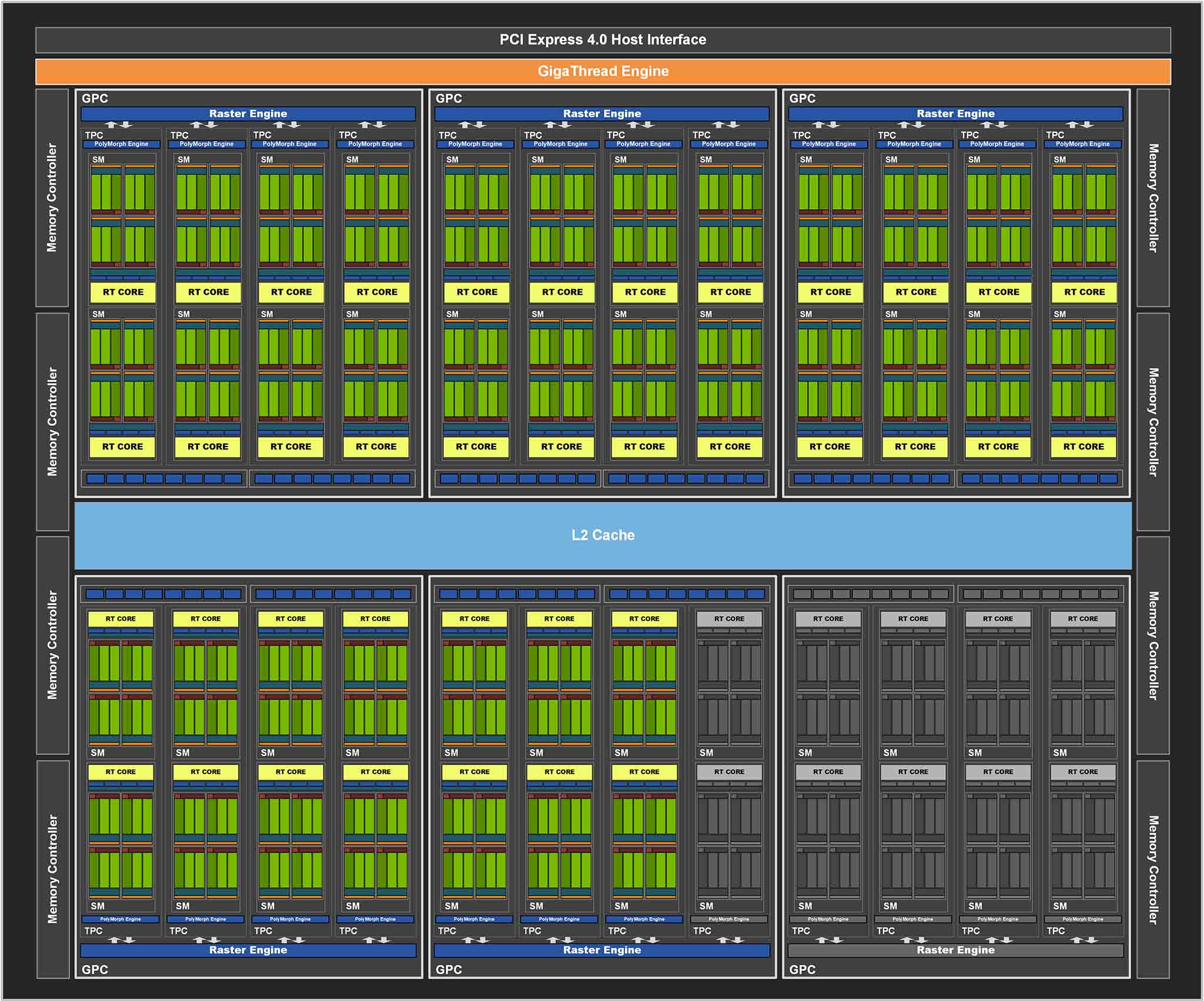

Nói về GPU thì RTX 3060 Ti dùng con GA104, tương tự như RTX 3070 nhưng biến thể GA104-200-A1 cắt giảm. Nếu như GA104-300-A1 của RTX 3070 có 46 SM thì GA104-200A1 của RTX 3060 Ti còn 38 SM, từ đó số nhân CUDA của con GPU này cũng giảm từ 5888 nhân xuống còn 4864 nhân, số nhân Tensor còn 162 nhân và số nhân RT để xử lý Ray Tracing còn 38 nhân. Như hình trên, anh em có thể so sánh giữa GA104 trên RTX 3060 Ti (trên) với 1 cụm GPC (8 SM) + 2SM bị tắt đi còn bên dưới là GA104 trên RTX 3070 là biến thể gần như đầy đủ nhất của GA104 với chỉ 2 SM bị tắt đi. Ngoài ra, xung nhịp của RTX 3060 Ti cũng thấp hơn chút so với RTX 3070 với xung cơ bản ở 1410 MHz, Boost 1665 MHz trong khi RTX 3070 là 1500 - 1730 MHz, từ đó hiệu năng FP32 của RTX 3060 Ti thua RTX 3070 khoảng 20%.
Phần còn lại của RTX 3060 Ti như bộ nhớ và tốc độ bộ nhớ thì không có gì khác biệt so với RTX 3070 với 8 GB GDDR6, kết nối với bus 256-bit cho băng thông 448 GB/s. Trang bị 8 GB GDDR6 trên dòng RTX 3070 hay RTX 3060 Ti theo mình là phù hợp bởi những chiếc card này sẽ không dành cho game ở độ phân giải 4K mà đa phần sẽ ở 2K hoặc FHD với Ray Tracing tối đa. Tuy nhiên, có thể thấy trang bị này trên RTX 3060 Ti đã ngang với RTX 2080 vốn ở phân khúc cao cấp của dòng Turing.
