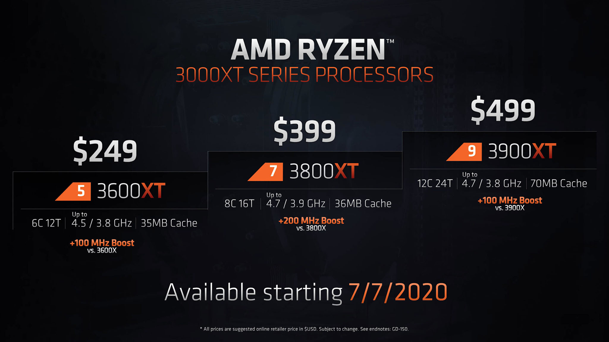

Vậy nên Ryzen 3000 XT được công bố với 3 phiên bản và đều là những phiên bản cải tiến từ những dòng chip bán chạy của AMD trước đó như Ryzen 9 3900XT (12 nhân 24 luồng), Ryzen 7 3800XT (8 nhân 16 luồng) và Ryzen 5 3600XT (6 nhân 12 luồng). Khác biệt của những phiên bản XT so với phiên bản non-XT đó là xung nhịp tối đa, phần còn lại như xung cơ bản, bộ đệm, giá bán vẫn không đổi.
  • Ryzen 9 3900XT 12 nhân 24 luồng, xung cơ bản 3,8 GHz > Boost 4,7 GHz (cao hơn 100 MHz) so với Ryzen 9 3900X, 105 W;
  • Ryzen 7 3800XT 8 nhân 16 luồng, xung cơ bản 3,9 GHz > Boost 4,7 GHz (cao hơn 200 MHz) so với Ryzen 7 3800X, 105 W;
  • Ryzen 5 3600XT 6 nhân 12 luồng, xung cơ bản 3,8 GHz > Boost 4,5 GHz (cao hơn 100 MHz) so với Ryzen 5 3600X, 95 W.

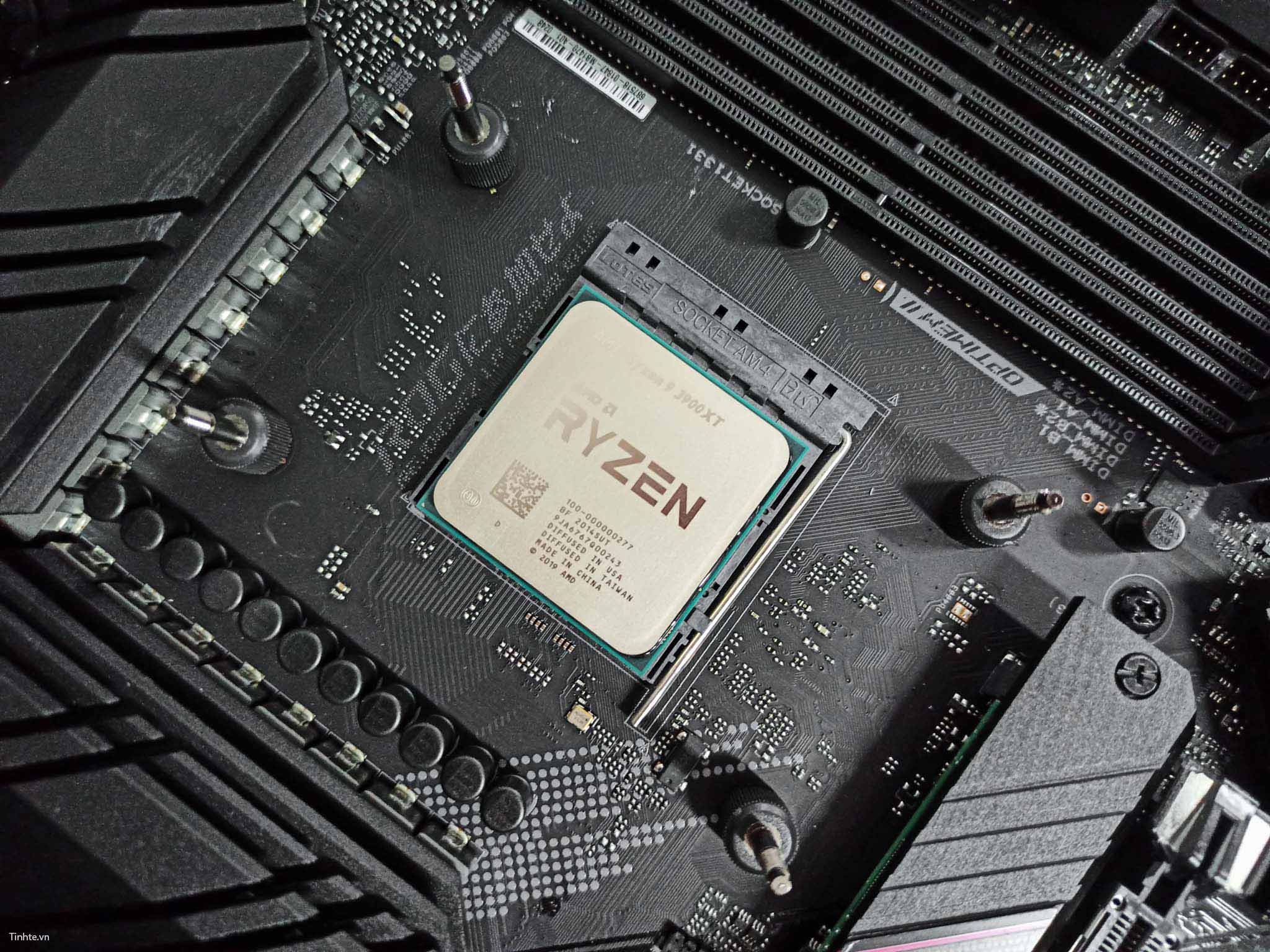

Đây là nhân vật chính AMD Ryzen 9 3900XT, vẫn là socket AM4 và vẫn là cơ chế lắp quen thuộc. AMD sẽ tiếp tục dùng AM4 cho đến Ryzen 4000 series, phải 5000 trở đi mới đổi socket thành ra đây là nền tảng socket có thể nói được hỗ trợ lâu nhất trên máy tính. Để bắt chiếc tản EK-AIO 360 D-RGB này thì anh em cần phải tháo 2 cái ngàm nhựa lắp sẵn trên bo ra, vẫn giữ lại backplate sau để bắt 4 con ốc đi theo thiết kế mount của tản.

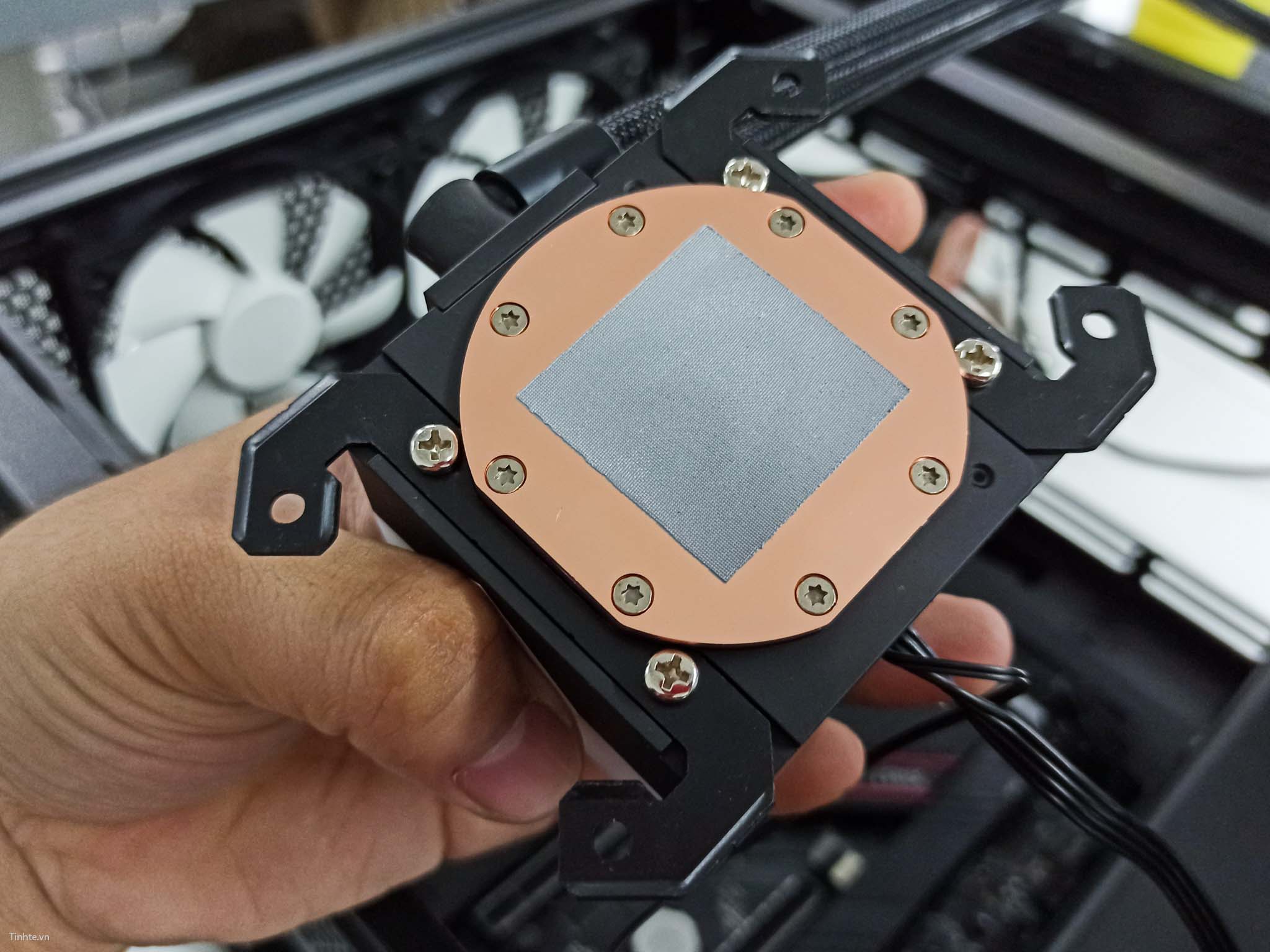

Mặt lấy nhiệt của block tản, so với những chiếc tản nước mà mình từng xài, đa phần là tản của Asetek thì mặt lấy nhiệt trên tản EK lớn hơn và toàn bộ hệ thống block, pump này được EK thiết kế riêng để tránh dính bản quyền của Asetek. Cơ chế gắn 2 cái gông (mount) hình càng cua đơn giản dễ lắp. Bề mặt này đã được phủ sẵn một lớp keo tản nhiệt nên anh em không cần phải trét thêm, trừ khi sau này có tháo ra thì vẫn còn một tuýp keo sơ cua đi kèm.
Block đã được bắt vào xong với 4 con ốc ở 4 góc, có thể thấy block tản EK làm rất to, đầu 2 ống nước vào được bọc kim loại và ống cũng được bọc bằng dây dù bện rất đẹp mắt. Tuy nhiên nếu lắp hướng này thì sẽ cấn slot RAM gần nhất, để tránh cấn RAM thì anh em đảo chiều lại, mình thì chỉ xài 2 thanh RAM chạy kênh đôi nên slot đầu không thành vấn đề.

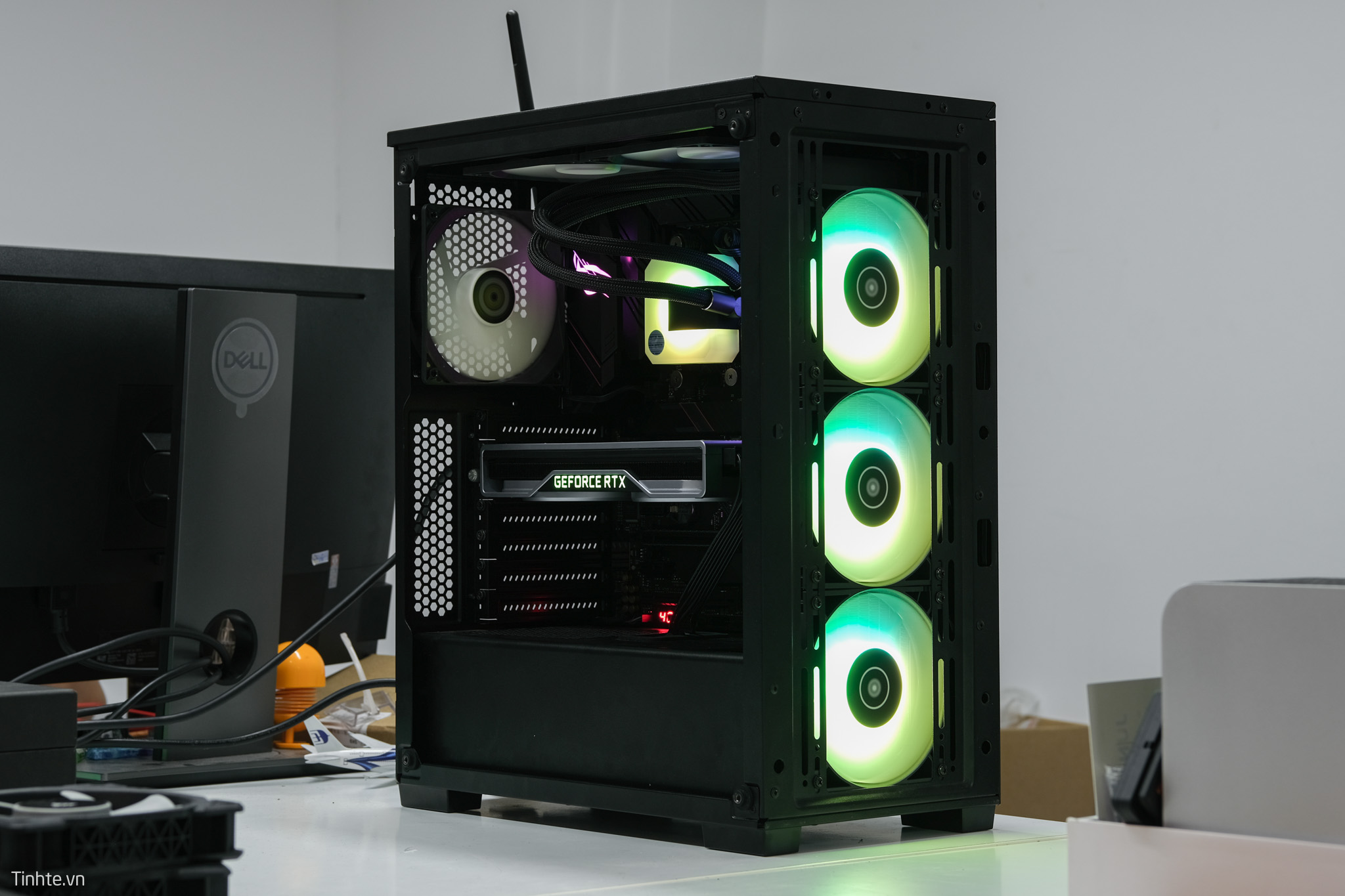

Rad 360 bắt phía trước thùng Carbide 175R đi kèm là 3 quạt 120 mm. 3 chiếc quạt này chính là EK-Vardar S 120ER D-RGB, nó có áp suất tĩnh ở 2,89 mmH2O và lượng khí 66,04 CFM. Pump trên block có tốc độ tối đa 2600 rpm còn quạt tối đa 2200 rpm. Cả block và quạt đều hỗ trợ đèn RGB 5V đồng bộ với header Addressable RGB trên bo mạch chủ.
