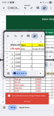

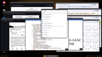

cái quan trọng nhất để thay thế desktop windows là mở 1 app nhiều cửa sổ, chưa có ông android nào làm đc 😃
@mrQ_deptrai Mình đang mở nhiều file pdf, nhiều file GG sheet, nhiều file word 365 luôn nè bác. Mình xuất màn 4k luôn á bác.
