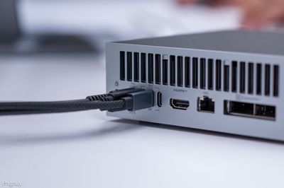

Phía sau của GX10 là 3 cổng USB-C 20Gbps, hỗ trợ DisplayPort Alt Mode và 1 cổng USB-C hỗ trợ nguồn 240W theo chuẩn PD 3.1.
