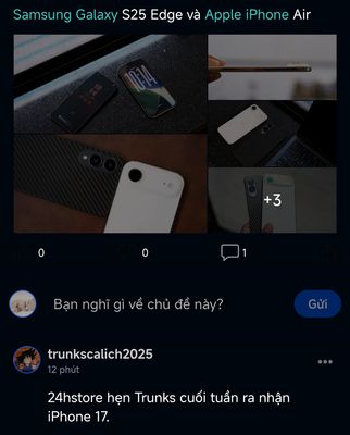

Mua bàn rồi mua iPhone 17 pro max 😀
@trunkscalich2025 Tờ rung sờ thì có ip17 đâu kém ai 😁
