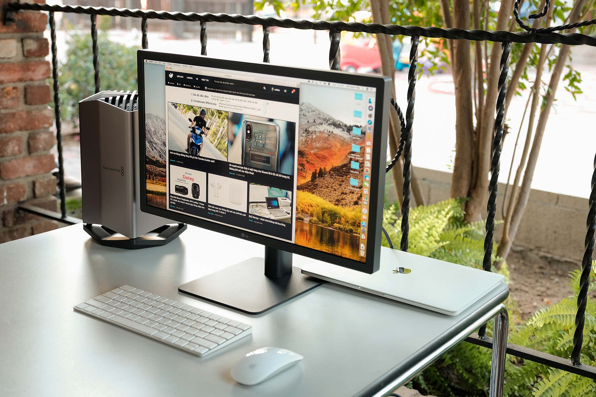

Giống như một chiếc case máy tính nhỏ, thiết kế dạng hình trụ, hoàn thiện chất lượng cao, kết nối đơn giản. Chiếc eGPU đầu tiên được gắn logo Mac này có phần khung bên ngoài bằng nhôm với lớp hoàn thiện tương tự như những chiếc Macbook. Điểm đặc biệt đó là nó được trang bị 2 cổng Thunderbolt 3, 4 cổng USB 3.1 và cổng HDMI. eGPU này sẽ giúp cho những chiếc Macbook không có GPU mạnh trở nên mạnh mẽ hơn với GPU AMD Radeon Pro 580 với 8GB RAM.
Và nếu anh em dùng thêm màn hình 4K hay 5K bên ngoài thì đây là giải pháp giúp cho máy anh em đủ mạnh để gánh màn hình ngoài mà vẫn hoạt động trơn tru cũng như có thêm các cổng kết nối mở rộng tốc độ cao.
Trường hợp khác là anh em muốn đi ra cafe thì Macbook 13" vẫn thời trang, sành điệu nhưng về nhà hay lên bàn làm việc thì vẫn cày game, cày phim tốt thì đây là giải pháp.
eGPU của BlackMagic Design như một chiếc thùng máy tính nhỏ, hình trụ, to hơn chiếc MacPro 2013. Hoàn thiện bên ngoài giống Macbook nhưng hình dáng thì sắc cạnh và hầm hố kiểu AlienWare.
Hai cổng Thunderbolt, 4 cổng USB-A 3.1, 1 cổng HDMI là điểm nhất của eGPU này trong khi các eGPU khác không có nhiều cổng thế này. Người dùng eGPU khác đôi khi phải mua thêm Thunderbolt HUB khá tốn kém nếu muốn kết nối nhiều hơn.
Mình đang kết nối một chiếc Macbook Pro 2017 13" với eGPU và màn hình 4K. Do Macbook mình không có VGA rời nên bình thường nó mệt mỏi khi phải kéo màn hình 4K và làm một số việc nặng. Có eGPU này thì nó giúp mình giải quyết việc tốt đẹp hơn rất nhiều. Nếu anh em có chơi game nữa thì sự ảnh hưởng còn mạnh mẽ hơn.
Ngoài ra thì nó còn sạc Macbook của mình trong quá trình sử dụng với công suất 87W, nhanh hơn cả cục sạc đi theo máy Macbook 13" với công suất 60W.

BlackMagic Design thiết kế để eGPU này để trên mặt bàn hơn là để dưới gầm bàn như những chiếc eGPU khác.

Với giá 699USD (chưa thuế) và có card AMD Radeo Pro 580, 8GB bên trong và hệ thống cổng kết nối phía sau mình thấy giá này khá ổn khi so với các eGPU cho MAC hiện nay vối thiếu cổng và không đẹp, xịn bằng.
