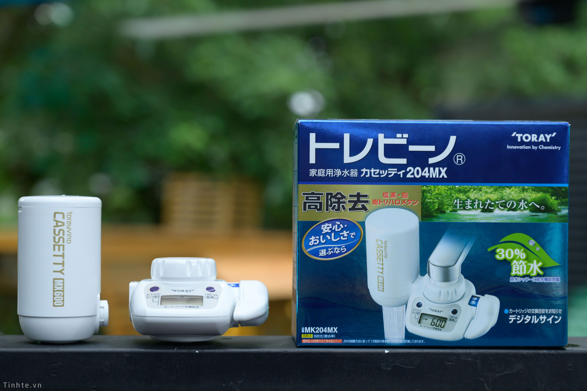

Torayvino MK204MX hướng đến các bạn ở khu vực nội thành, muốn lọc nước máy trở thành nước có thể uống trực tiếp một cách đơn giản và tiện lợi. Phiên bản chính hãng đang bán tại Việt Nam là hàng nội địa được nhập trực tiếp, giá trọn bộ là 1.990.000 đồng
Torayvino MK204MX - thiết bị lọc nước tại vòi nội địa Nhật
Thật ra thì MK204MX có phiên bản quốc tế nữa, nhưng có lẽ hiểu được tâm lý của người Việt chuộng hàng nội địa nên nhà phân phối của sản phẩm này nhập luôn nguyên bộ từ Nhật. Vậy nên từ sách hướng dẫn cho đến các thông tin, nút bấm đều toàn là chữ Nhật.

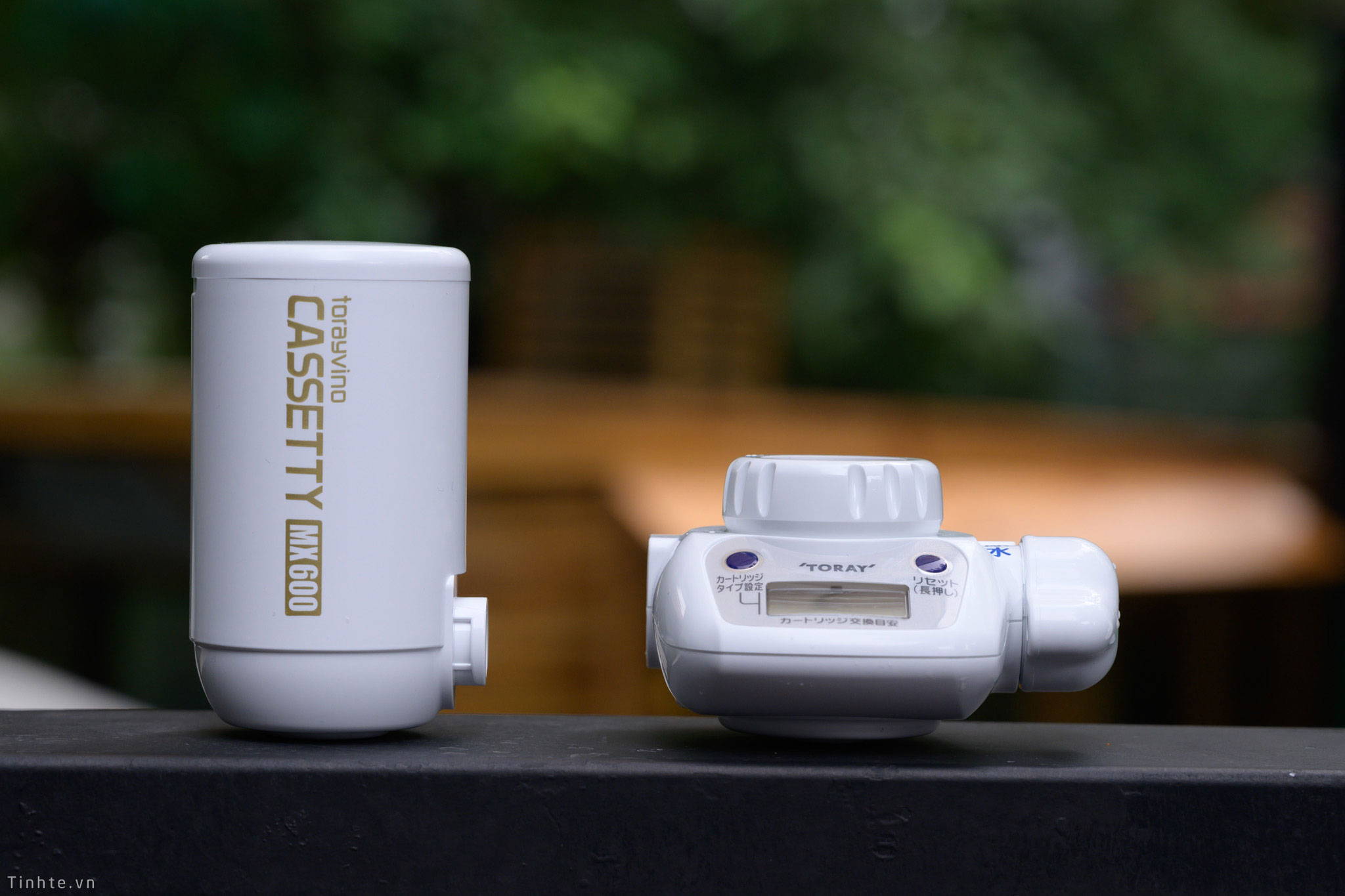

Sản phẩm này có thể chia thành 2 phần chính, phần thân máy và phần bộ lọc. Tất cả đều được làm bằng nhựa ABS vốn an toàn cho sức khoẻ.

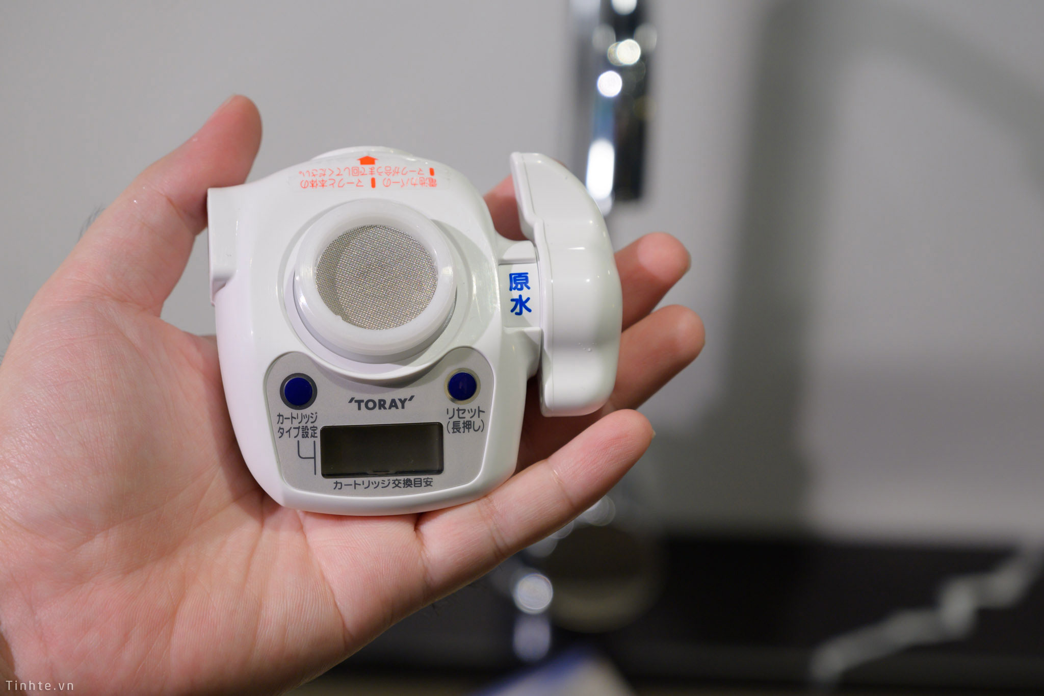

Phần thân máy có một màn hình với 2 nút bấm, bên trái là để thiết lập lượng nước đến ngược và bên phải là chọn/reset bộ đếm. Bộ lọc MKC.MXJ đi kèm có thể lọc được khoảng 600 lít nước trước khi cần phải thay, nhưng đây là số tham khảo thôi tuỳ theo chất lượng nước nhà bạn mà có thể sẽ thấp hơn khi dùng thực tế. Phí thay lõi lọc là 625.000 đồng, tức là bạn sẽ tốn khoảng hơn 1000 đồng để lọc một lít nước. So sánh vui vẻ thì chai Aquafina 1,5 L có giá vào khoảng 15 ngàn :v
Bên cạnh bạn sẽ có một cần gạt để chuyển chế độ, ghi chú toàn bằng chữ Nhật. Bạn thật ra chỉ cần nhớ đơn giản là chữ màu trắng là nước chỉ đi qua màng lọc thô để bớt huyền phù (chất rắn kích thước lớn không hoà tan trong nước), phù hợp để rửa chén hay rửa tay. 2 chế độ chỉ đơn thuần là điều chỉnh lượng nước ra, giúp bạn tiết kiệm nước thôi. Vậy nên bạn có thể sử dụng thoải mái, không lo ảnh hưởng đến tuổi thọ lõi lọc.
Chế độ màu xanh sẽ chuyển nước sang lõi lọc, và nước ra sẽ đạt tiêu chuẩn có thể uống được. Nói thế chứ cũng phải tuỳ nguồn nước, bạn nên đến những trung tâm uy tín kiểm định trước cho an toàn. Chế độ này sẽ kích hoạt đồng hồ đếm ngược của máy, giúp bạn biết khi nào thì cần thay bộ lọc.

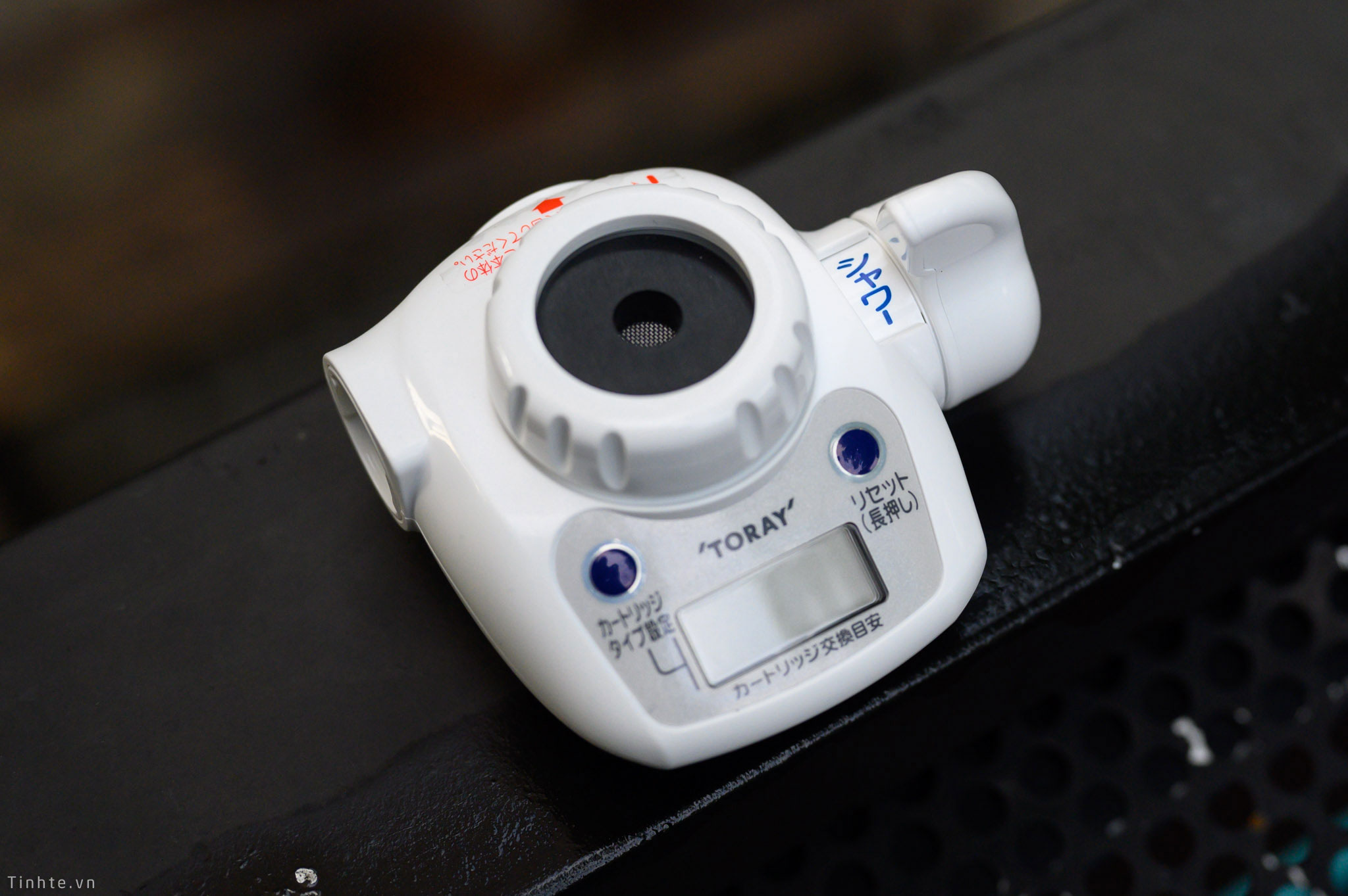

Phía sau là vị trí lắp pin, MK204MX dùng pin cúc áo cũng khá phổ biến nên hết thì cũng dể dàng thay. Cũng lưu ý pin này dùng cho máy đếm thôi, chứ bản thân bộ lọc thì không cần vì nó dựa vào áp suất nước ra tại vòi. Nghe hơi phức tạp nhưng nhà nội thành thì thoải mái.
Cổng ra nước chỉ qua lọc thô trên thân máy, nói chung nước ra từ chỗ này thì vẫn là nước máy nhưng được lọc bớt huyền phù thôi.
Nước ra từ bộ lọc thì mới qua đầy đủ các công đoạn lọc và đủ chất lượng để uống.

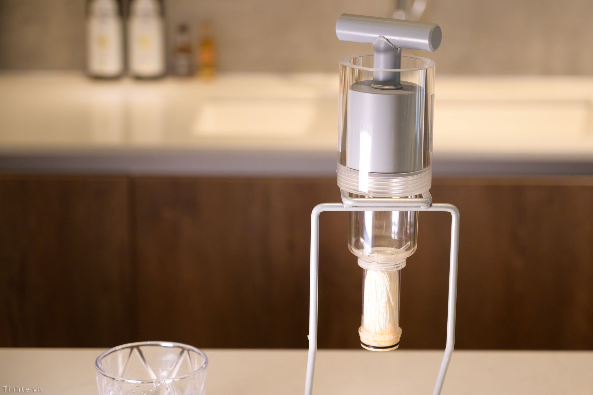

Màng lọc sợi rỗng được Torayvino giới thiệu là sử dụng ở các thiết bị thẩm tách máu trong chạy thận nhân tạo, giúp loại bỏ tạp chất mà không ảnh hưởng đến khoáng chất. Mình thì dĩ nhiên không có những thiết bị chuyên dụng như viện Pasteur nên chẳng thể khẳng định được là khả năng lọc của màn lọc sợi rỗng của Torayvino hiệu quả đến đâu, nhưng được cái là hãng gửi qua một bộ thí nghiệm để tham khảo cho vui vẻ.

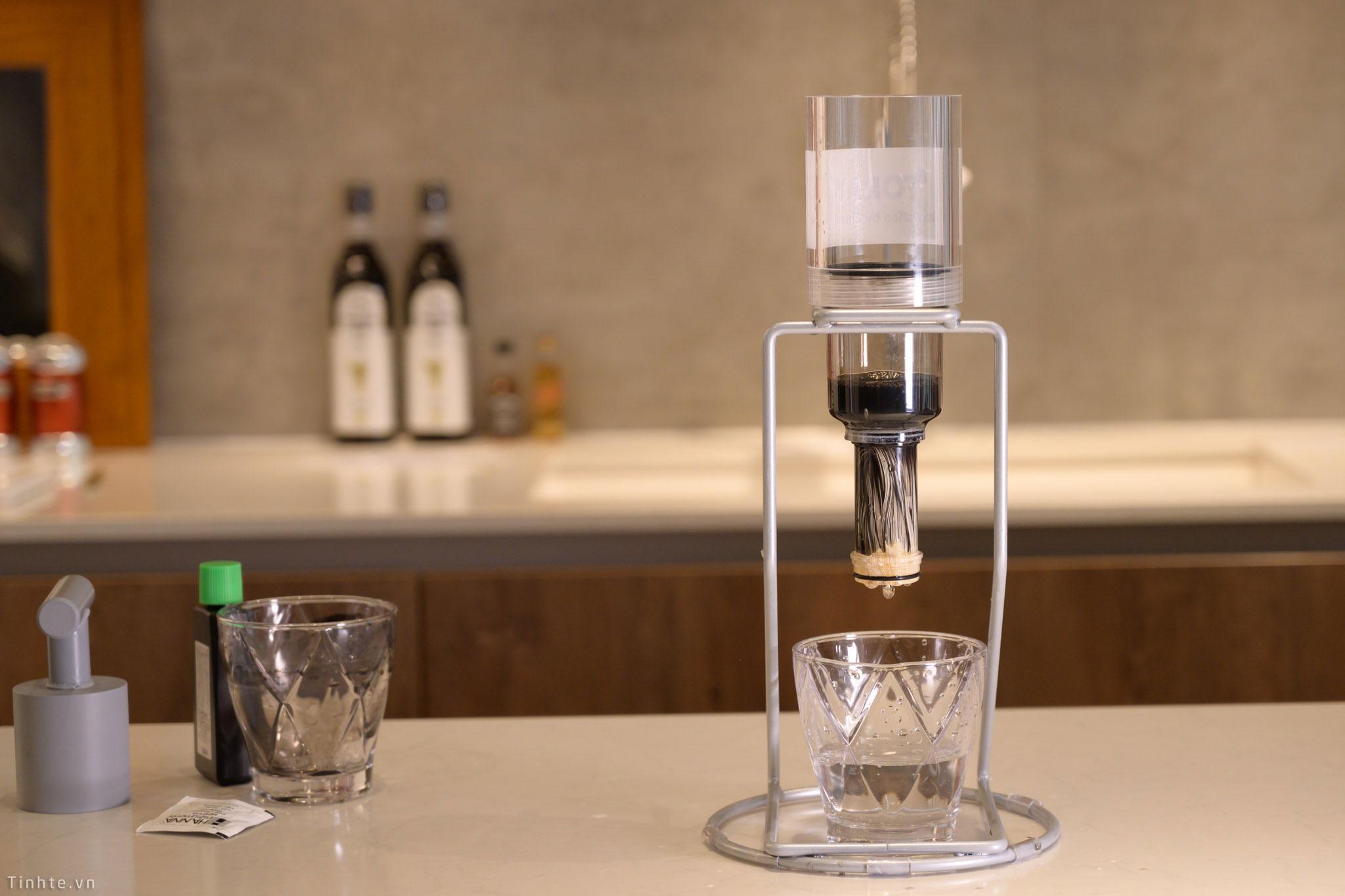

Cách thử nghiệm cũng đơn giản, lấy mực pha vào trong ly nước vào đổ nó vào bộ thí nghiệm. Bên trong bộ này là màng lọc sợi rỗng được tích hợp bên trong bộ lọc của máy.
Kết quả cho thấy là khi đi qua màng lọc sợi rỗng thì mực bị giữ lại và nước đưa ra trong như lúc ban đầu.
Điều này cho thấy là màng lọc sợi rỗng của Torayvino đúng là có hiệu quả thật. Theo hãng thì nó có thể loại bỏ 13 tạp chất theo quy chuẩn công nghiệp của Nhật Bản JIS S 3210 1999/2010. Hãng họ cũng gửi mình phiếu kết quả thử nghiệm từ Trung tâm Kỹ thuật đo lường chất lượng 3, bạn có thể tham khảo thêm tại đây.
