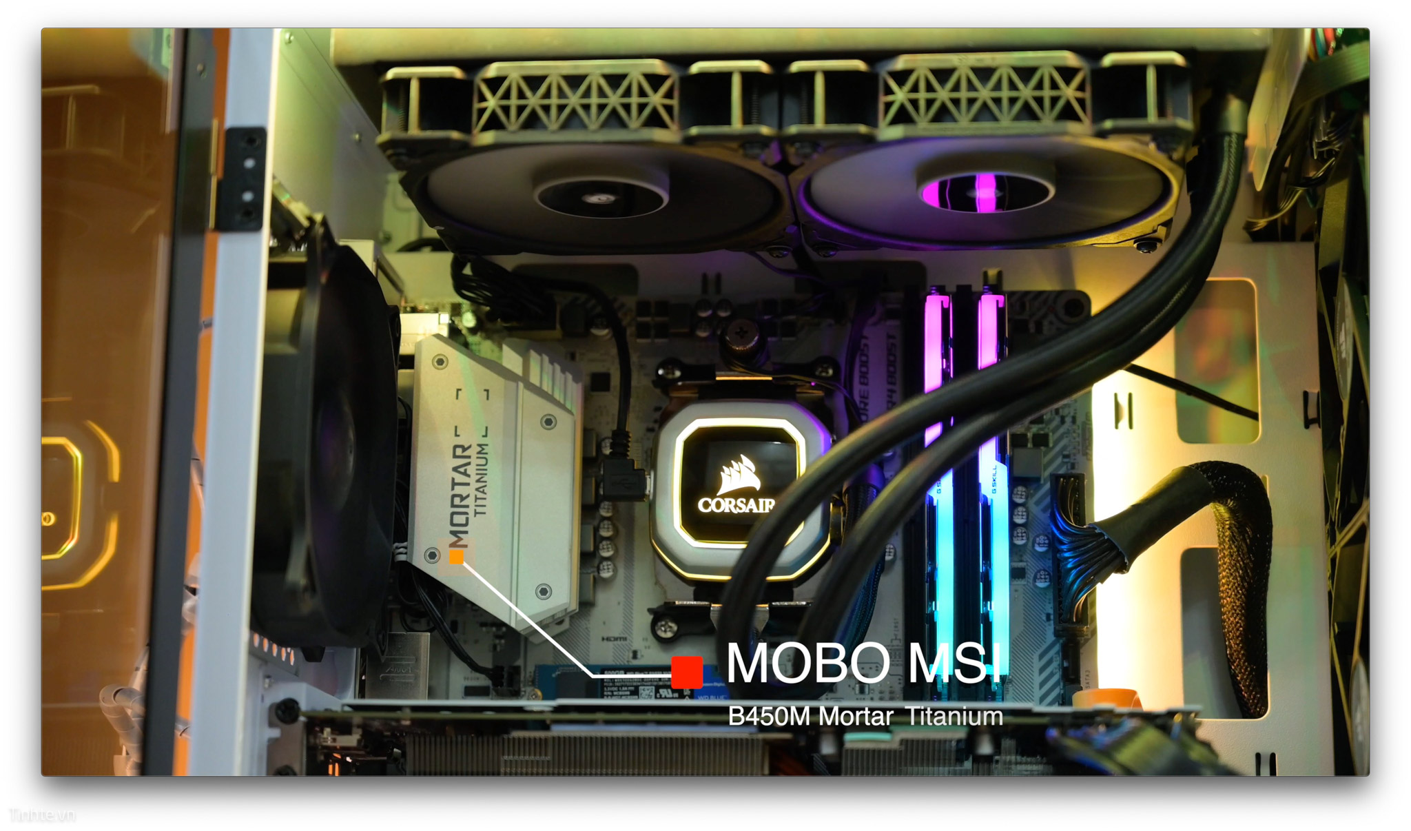

MOBO: MSI B450M Mortar Titanium (2,4 triệu đồng)

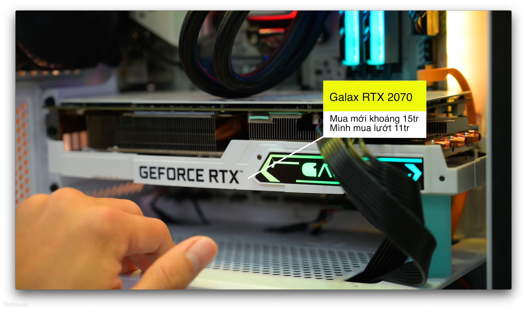

GPU: Galax RTX 2070 White EX OC Gamer (14 triệu đồng)

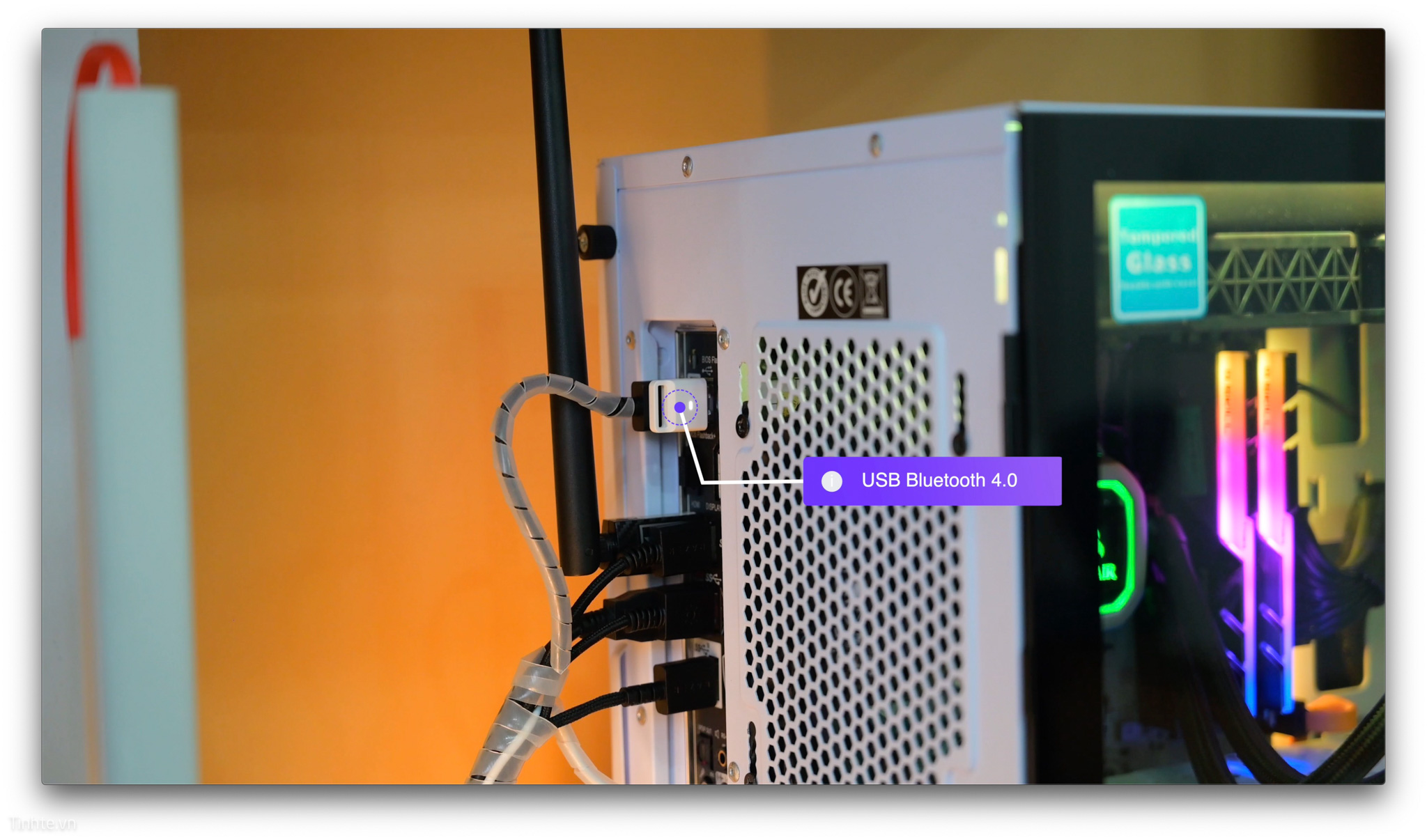

USB Bluetooth mua 220k. Do mình có dùng thêm tay cầm của PS4 để chơi game, nên mình còn mua thêm một cục USB bluetooth để cắm dùng.
Đây cũng là một câu chuyện buồn nhẹ, mình lỡ đặt mua 2 cục usb bluetooth sau đó nhấn hủy 1 cục, nhưng bên Shopee vẫn cứ ship cho mình cả 2 cục, người nhà không biết nên nhận trả tiền luôn cả 2. Giờ dư ra 1 cục đang lên mạng rao bán, tuy chỉ 150k thôi nhưng mà tức.

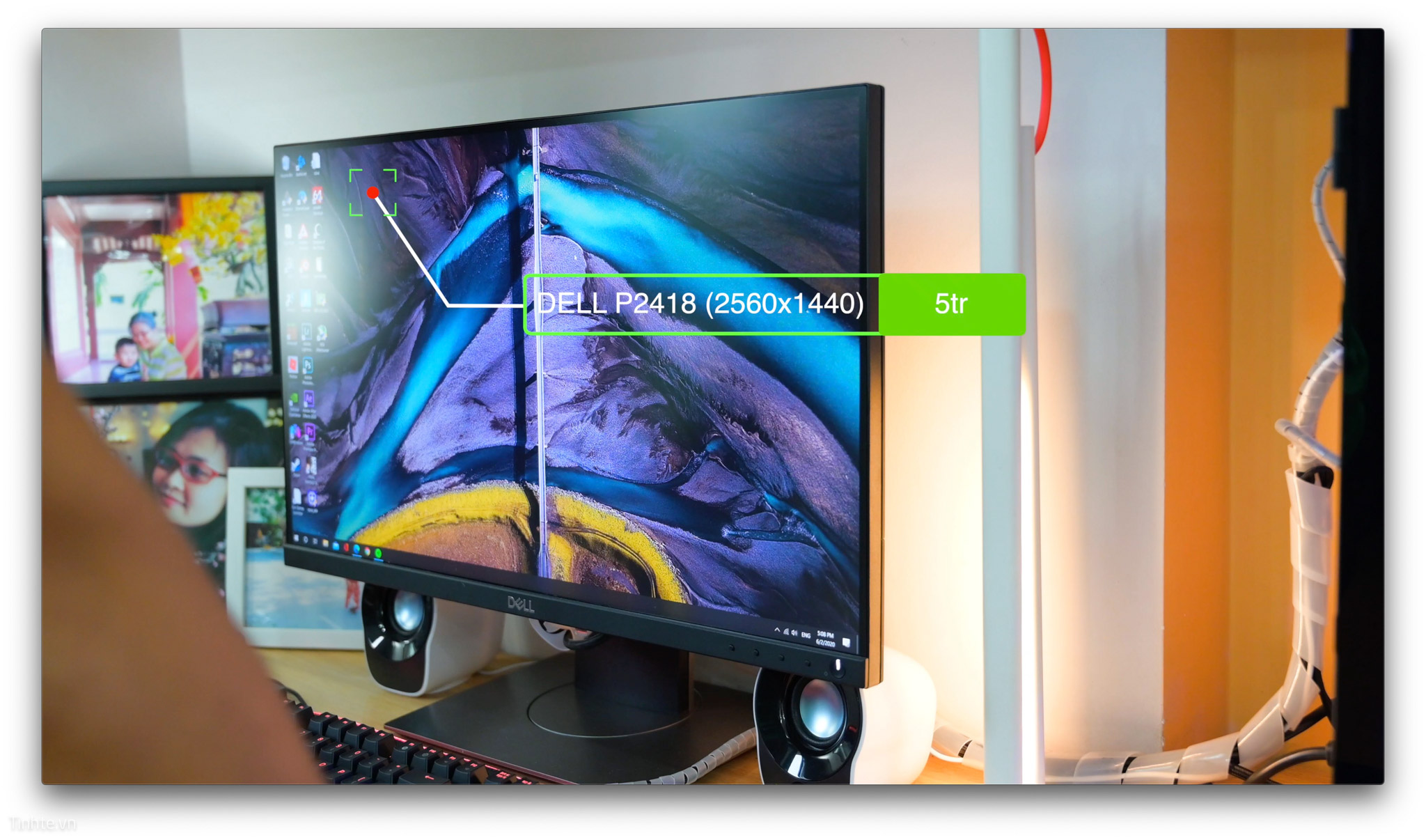

Màn hình này mình mua từ năm ngoái vẫn tiếp tục sử dụng
Combo CPU Ryzen 3 3100 + mobo này là mod Khoa @bk9sw tư vấn cho mình, vì mua cũ nên được giá tốt, hiệu năng lại tốt so với túi tiền, vì mình chỉ chạy stock không OC nên không cần thiết phải đầu tư quá nhiều cho CPU và mobo thật xịn. Thật ra ban đầu mình định thêm 1 triệu để lấy Ryzen 5 nhưng ngẫm lại thấy cũng không cần thiết, xài tạm Ryzen 3 cũng được rồi, 2 năm nữa nâng cấp CPU + mobo sau cũng được.

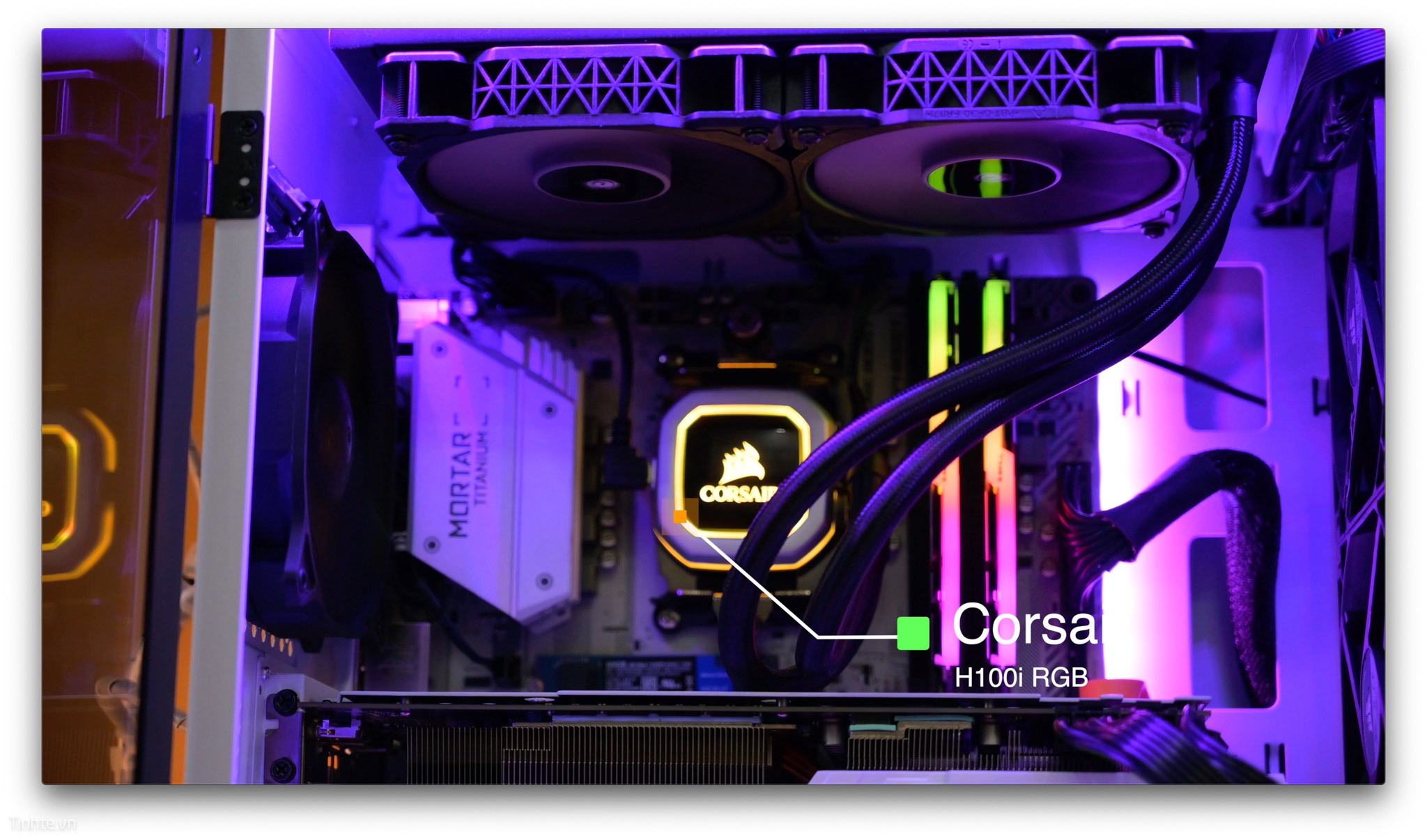

Đi kèm với CPU Ryzen 3100 là bộ tản nhiệt nước coóc-xê H100i RGB Pro XT, có đèn led 7 sắc cầu vồng thay đổi được, nhìn rất thích mắt. Mình có thử stress CPU bằng AIDA64 thì sau 30 phút liên tục, nhiệt độ CPU chỉ 60 độ C mà thôi, còn nếu stress hết các thứ CPU, RAM, GPU thì nhiệt độ CPU cũng nhỉ quanh mức 70 độ C.

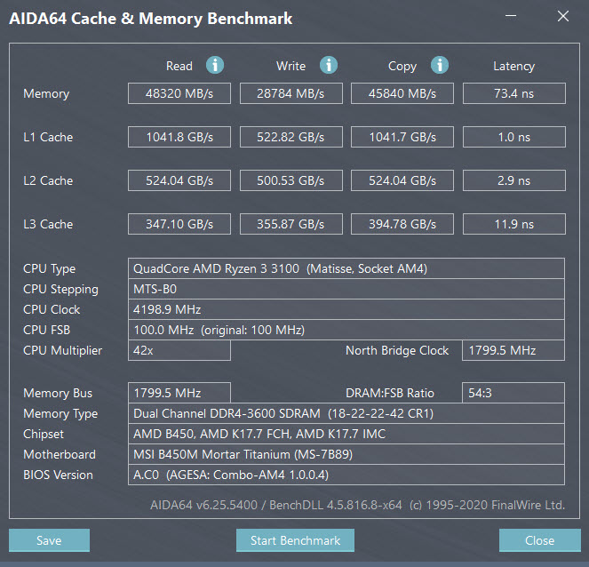

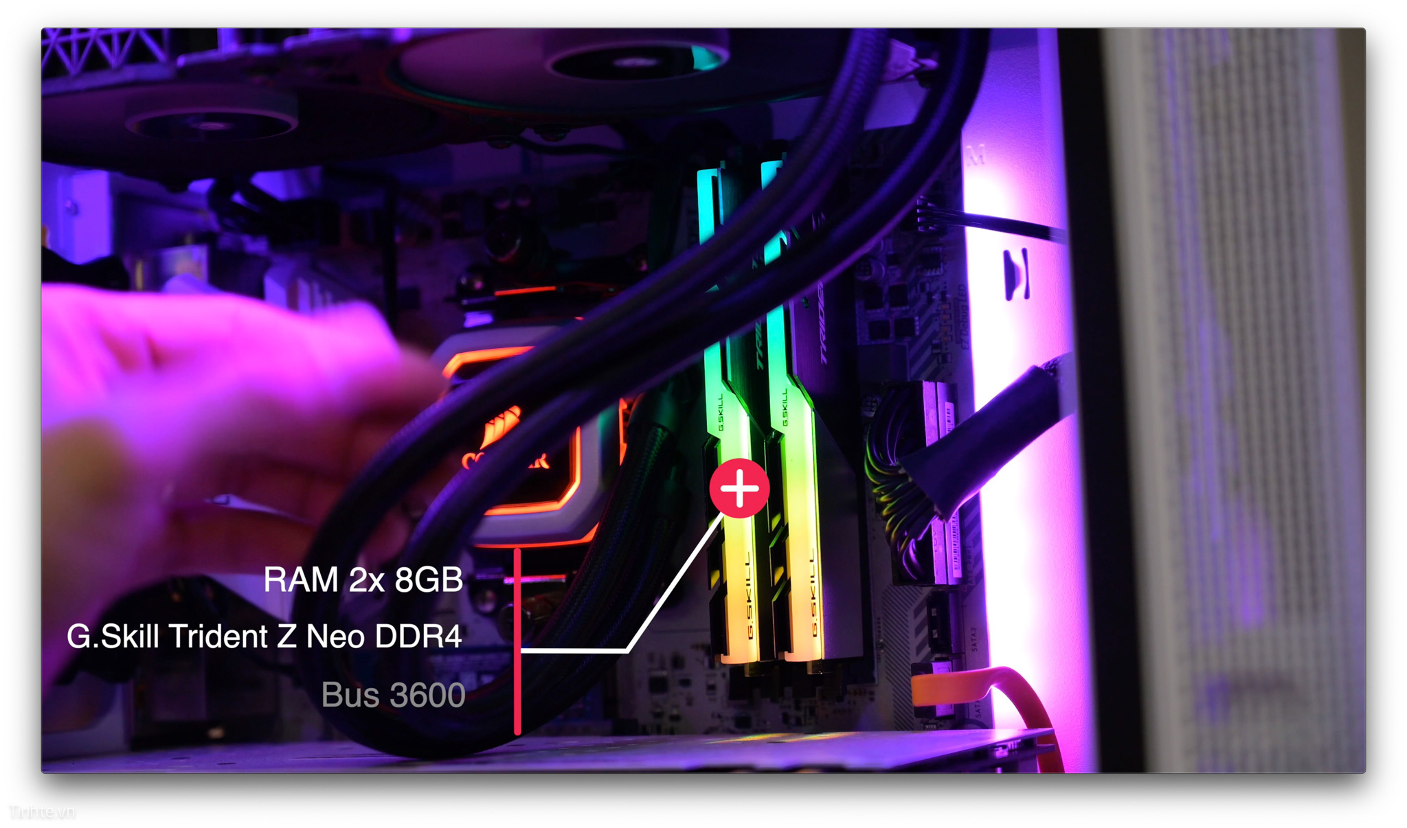

RAM thì mình dùng cặp 8GB x 2 G.Skill Trident Z RGB bus 3600, khi test với game thì nó chạy được xung 7000Mhz, cũng ổn. Một số ý kiến nói rằng khi ráp PC gaming thì hãy đập nhiều tiền nhất có thể vào RAM, anh em thấy sao?

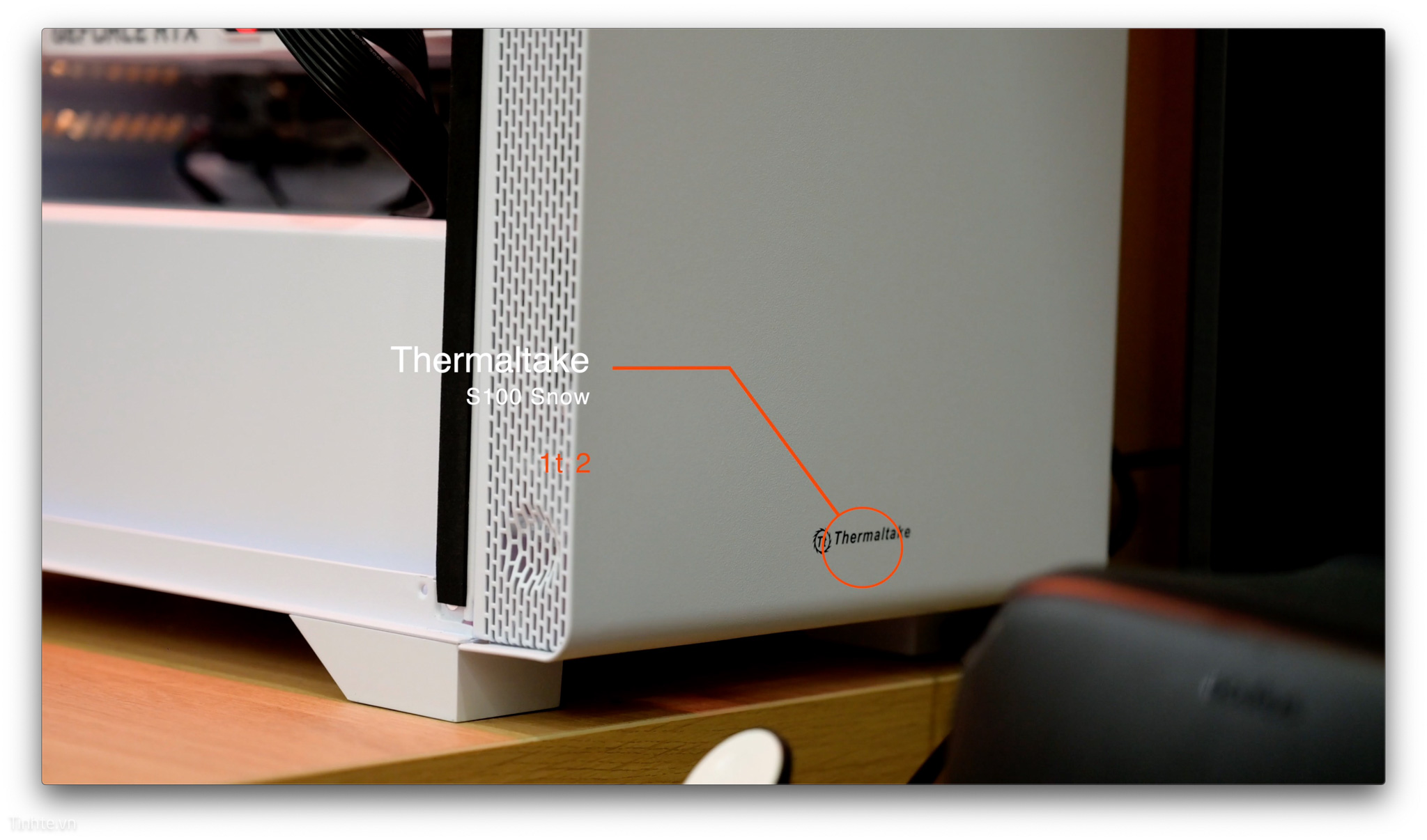

Như anh em cũng biết, dự định ban đầu của mình là tìm case micro ATX cho nó gọn, nhưng bị kẹt cái RTX 2070 nó to quá, 3 fan nên dài tới 30cm, mấy cái case micro gắn vừa thì đã không còn bán trên thị trường nữa, tìm mua đồ cũ không phải lúc nào cũng có, do đó mình chuyển qua chọn case Thermaltake S100 snow màu trắng, giá cũng hợp lý mà màu sắc cũng đẹp, không gian rộng rãi đủ chỗ để gắn thêm tản nhiệt nước, thêm mặt hông bằng kính trong suốt nhìn thấy hết nội thất bên trong cũng sướng sướng.

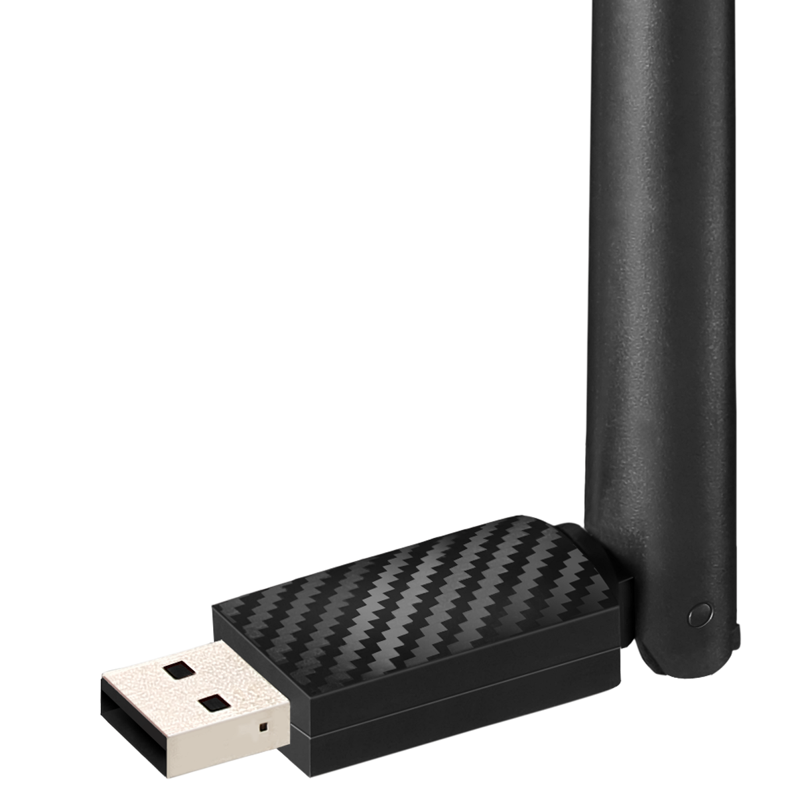

Cuối cùng thứ không thể thiếu đó là Wifi. Vì cái mobo này không tích hợp chip WLAN cho nên mình sử dụng 1 cái USB Wifi A650UA của Totolink, hỗ trợ 2 băng tần 2.4GHz và 5GHz, giá 230k. Tuy nhiên nó lại là thứ mình không hài lòng nhất ở bộ máy này.

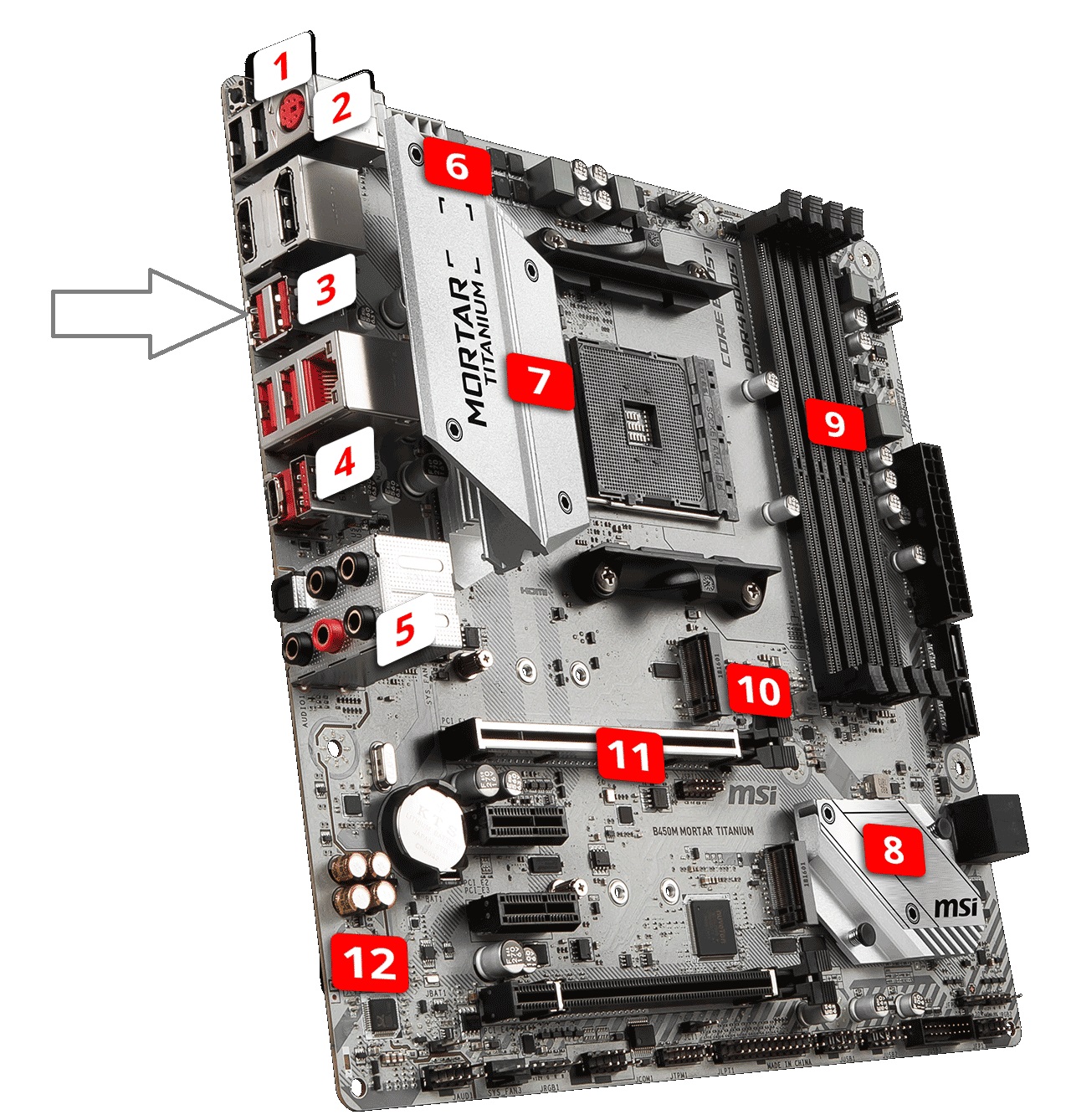

Chẳng biết lý do tại sao mà máy có tổng cộng 10 cổng USB (3 trên case + 7 trên mobo) nhưng hết 9 cổng mình cắm thì cái USB chỉ bắt được Wifi N 2.4GHz, chỉ duy nhất 1 cổng USB 3.1 còn lại là bắt được sóng Wifi ac 5GHz (quái đảng thật). Cũng thử dùng adapter để cắm với cổng Type C luôn vẫn không được.
Chưa hết, mặc dù tốc độ kết nối của nó với Wifi ac được 433Mbps nhưng speedtest chỉ được 150Mbps mà thôi (mạng nhà mình xài gói 400Mbps). Khuyên anh em không nên mua cái USB Wifi Totolink A650UA này, nếu chơi thì nên tìm loại nào chuẩn USB 3.1 băng thông 1200Mbps.
Chỉ cắm vô cổng USB số 3 mới bắt được sóng Wifi ac 5GHz

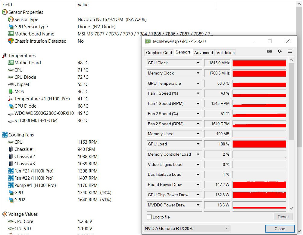

Hiện nay mình đang chơi thử các game là GTA5, FF XV, thì thấy đều đạt max setting frame rate ở mức 60fps hoặc cao hơn ở độ phân giải 2.5K.
Một số game khác của Blizzard mình đang chơi như Heroes of the Storm thì max setting độ phân giải 2K5 được 170-180FPS.

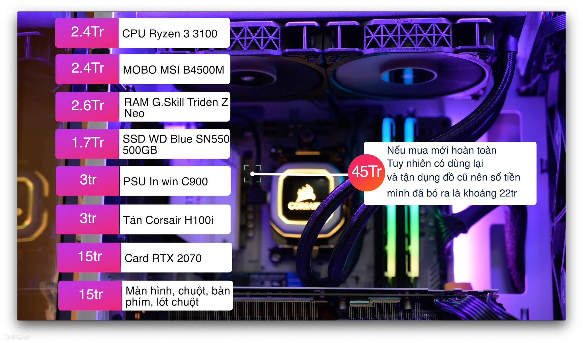

Đây là chi tiết các món linh kiện trong dàn PC của mình (giá tương đối)
  • CPU: Ryzen 3 3100 (2,4 triệu đồng)
  • MOBO: MSI B450M Mortar Titanium (2,4 triệu đồng)
  • RAM: 2 x 8GB G.Skill Trident Z Neo DDR4 bus 3600 (2,6 triệu đồng)
  • SSD: WD Blue SN550 500 GB (1,7 triệu đồng)
  • HDD: 1TB 7200rpm tháo từ laptop
  • GPU: Galax RTX 2070 White EX OC Gamer (14 triệu đồng)
  • PSU: in-win C900W (3 triệu đồng)
  • Tản nhiệt nước: Corsair H100i RGB PRO XT (3 triệu đồng)
  • Case: Thermaltake S100 Snow (1,2 triệu đồng)
  • USB 2.0 Wifi Totolink A650UA 2 băng tần (230k)
  • Màn hình: Dell P2418 độ phân giải 2560 x 1440p, 60Hz (5tr)
  • Bàn phím Razer Huntsman Elite, chuột Razer Basilisk Ultimate, lót chuột Razer Goliath Extended Chroma (9tr)
Tổng cộng khoảng 45tr nếu anh em mua mới hoàn toàn tất cả, tuy nhiên mình có nói từ đầu là tận dụng đồ cũ và các đồ có sẵn, nên tổng số tiền đã bỏ thực sự vào thùng PC không kể bàn phím chuột màn hình là tầm 22tr. Dự định sau vài năm nếu chán muốn về đội xanh lại thì chỉ cần thay main + CPU, còn lại giữ dùng hết.
Anh em thấy bộ máy của mình thế nào, có cần đổi/nâng cấp món nào không? Mời anh em góp ý thêm nhé!

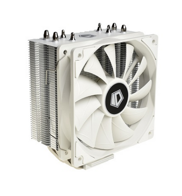

@Nam Air cái tản đắt nhưng mà lại không hợp với dàn màu trắng này.
Bác mua cái này có 600k mà hợp phong thủy hơn nhiều, sau này ko thích nửa thì vứt đi cũng được. Chíp cùi thì dùng tản này cũng oke rồi, stress cũng không bao h qua 70 độ đâu.
@ultratrung mà mình lại thích tản nước cho hợp 7 màu hêh e

tản từ 500K có thể cân tốt phần lớn CPU
đang dùng tản 630K i7 mát rượi chỉ hơn 40 độ

VGA RTX2070 (ko phải bản SUPER) mà có giá 11tr5 hay mua mới 14~15tr thì chắc chắn là gặp gian thương rồi. Con này giờ hiệu năng same same 2060 Super mà bán 15tr chắc ma nó mua. Mua cũ thì 10tr là căng đét.
@zaypoo okie bác, sẽ theo dõi và cập nhật, mà mình thấy mua bàn phím bảo hành từ 2-3 năm thì cũng khá yên tâm sử dụng

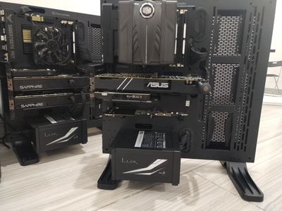

Psu, tản nước, card, ram đều tốt cho 2 năm sau nâng cấp tiếp với main cao cấp, cpu mạnh hơn. Còn muốn xài tạm, bán hết sau nâng cấp thì hạ bớt mấy cái kia.
@kingduytan Thanks bác đã tư vấn, thực sự hiện nay mình dùng thấy quá ổn với nhu cầu đặt ra, vì mỗi ngày chơi tầm 1 tiếng chứ không nhiều
@Nam Air Kiếm cái wifi card nào có heatsink thì mua thay cái usb đó, tốc độ nhanh hơn. Chơi game đỡ nóng.
Mình đang xài TpLink Archer T6E ngon lành.

@kingduytan Kinh dậy, chơi 2k à bác
ultratrung
@Nam Air Chắc bác định dual rtx 2080
