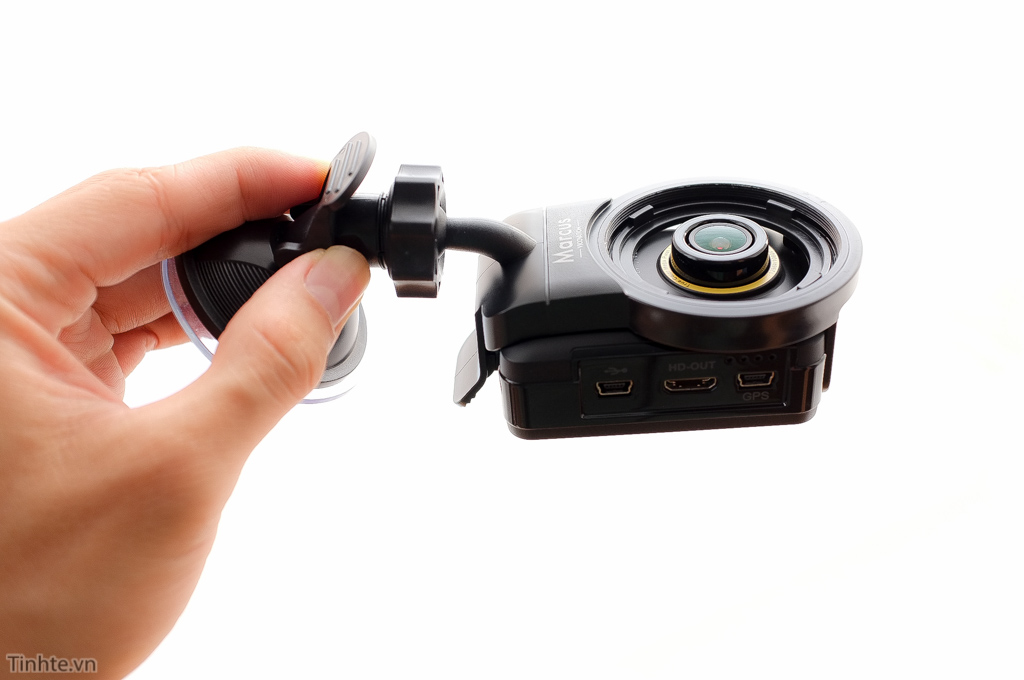

Bên hông trái (nếu nhìn đối diện với ống kính) ta có cổng cấp nguồn dạng Mini USB, cổng HDMI out để nối màn hình ngoài và cổng Mini USB để nối cục GPS

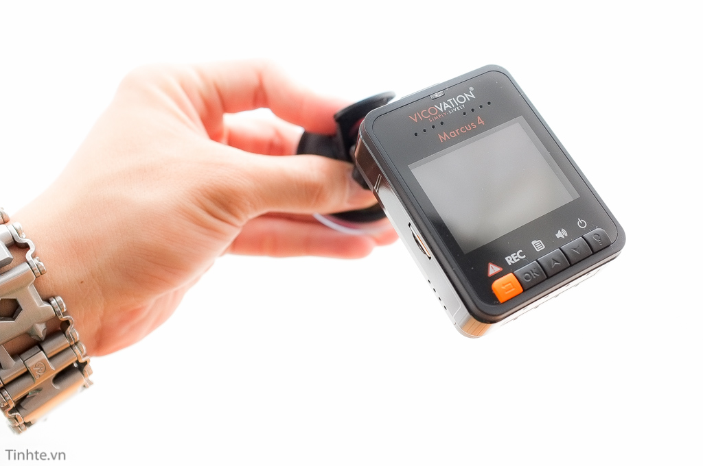

Mặt sau là màn hình LCD 2inch, chất lượng hiển thị trung bình, độ phân giải thấp, đủ để thiết lập các thông số cơ bản, truy cập menu vv và vv. Các nút định hướng bấm dễ chịu, nhạy, không lag, nút ghi khẩn cấp được mã màu

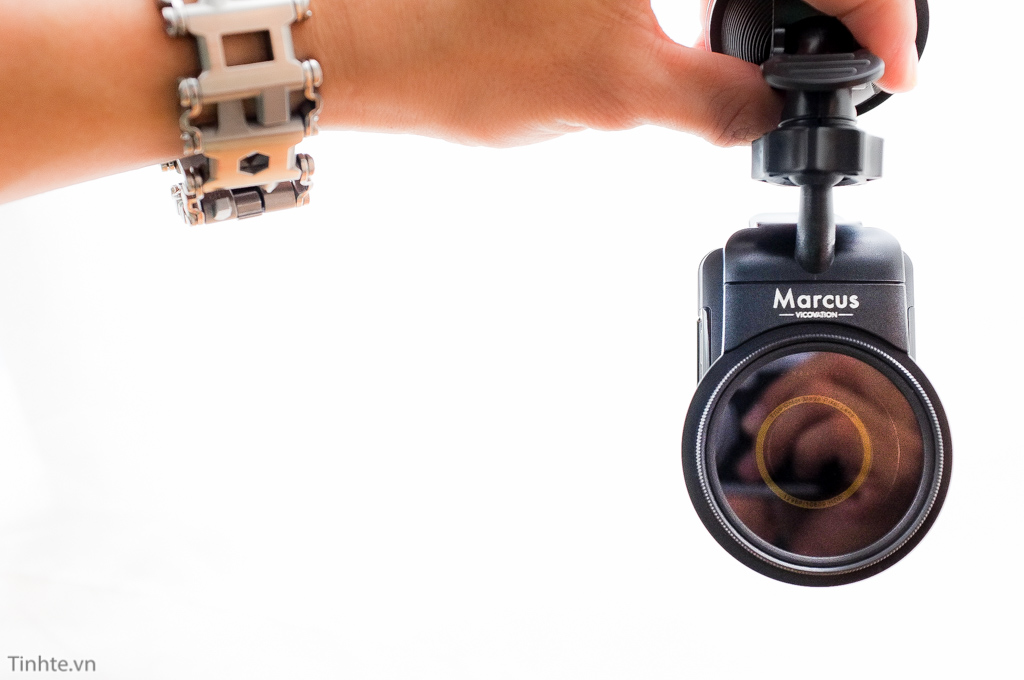

Đây là mình đã gắn cái ngàm filter vào camera, ngàm filter này sử dụng các kính lọc chụp hình cỡ 52mm, khá thông dụng với các bạn thích chụp hình
Do nó sử dụng filter 52mm nên nếu muốn, các bạn có thể gắn bất kỳ filter nào, ví dụ filter ngôi sao, filter ND chẳng hạn, tuy nhiên, hiệu quả và cho kết quả tốt nhất khi giám sát hành trình là gắn filter polarize
Đây là filter polarize của Marcus luôn, cái này đang được bán tại Việt nam với giá 350 nghìn, cái giá khá tốt so với các filter 52mm khác. Nếu bạn đã có sẵn những kính lọc polarize khác cùng cỡ, các bạn có thể sử dụng luôn mà không cần mua thêm
Filter Polarizer có công dụng ngăn chặn các tia phản xạ từ bề mặt phẳng phi kim loại như gương kính, mặt nước. Khi gắn kính lọc này, gần như máy ảnh có thể lấy nét xuyên qua mặt gương, mặt nước mà không bị phản chiếu. Hiệu quả quang học của loại kính này có thể thấy ngay bằng mắt thường, và các bạn không thể sử dụng phần mềm photoshop hay gì đó để giả lập 😃
Filter Polarizer trong nhiếp ảnh, sử dụng khi chụp phong cảnh có mây trời để tạo ra bầu trời xanh, tăng độ tương phản các đám mây, tăng độ bão hoà màu, mây trời nổi khối cuồn cuộn hơn. Khi chụp các tán lá cây thì Polarizer Filter giảm thiểu độ chói bề mặt, màu sắc sinh động hơn. Tán lá khi chụp qua kính lọc Polar khác hẳn không qua kính lọc như trong hình. Các ánh sáng chói bị chặn lại, giúp màu sắc thật sự của lá cây hiển thị trong ảnh. (Mời đọc thêm bài về kính lọc polarize của anh Tuấn)

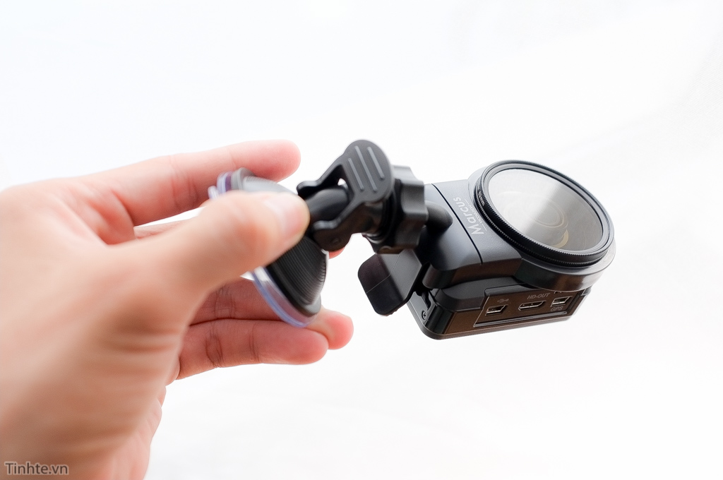

Gắn nguyên bộ đồ chơi vô thì nó thế này đây, Marcus 4 không phải là một camera hành trình nhỏ gọn, nhất là sau khi gắn filter CPL, tuy nhiên, việc camera lên xe cũng không ảnh hưởng gì đến góc nhìn của bạn khi lái
