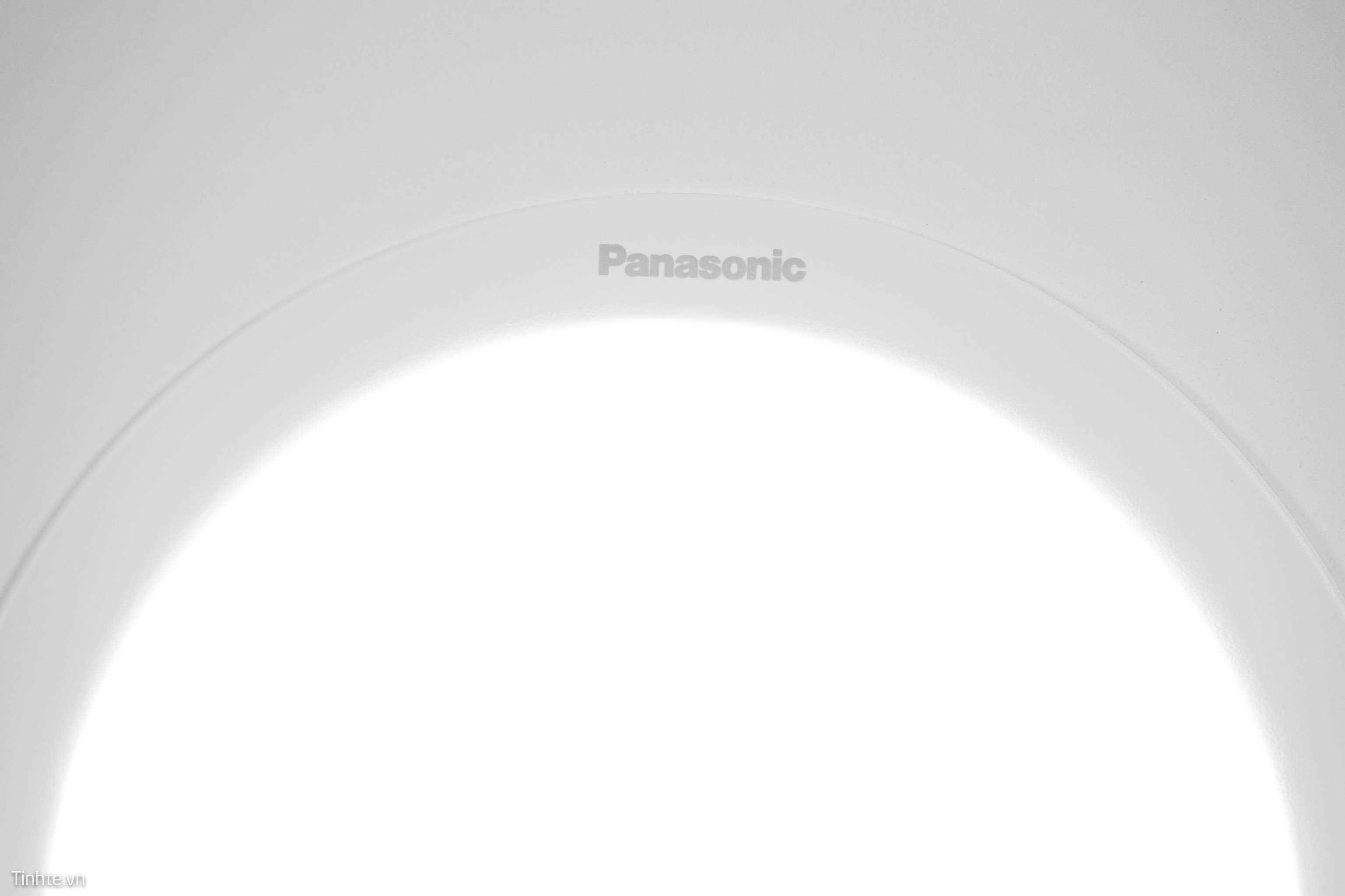

Chất lượng ánh sáng:

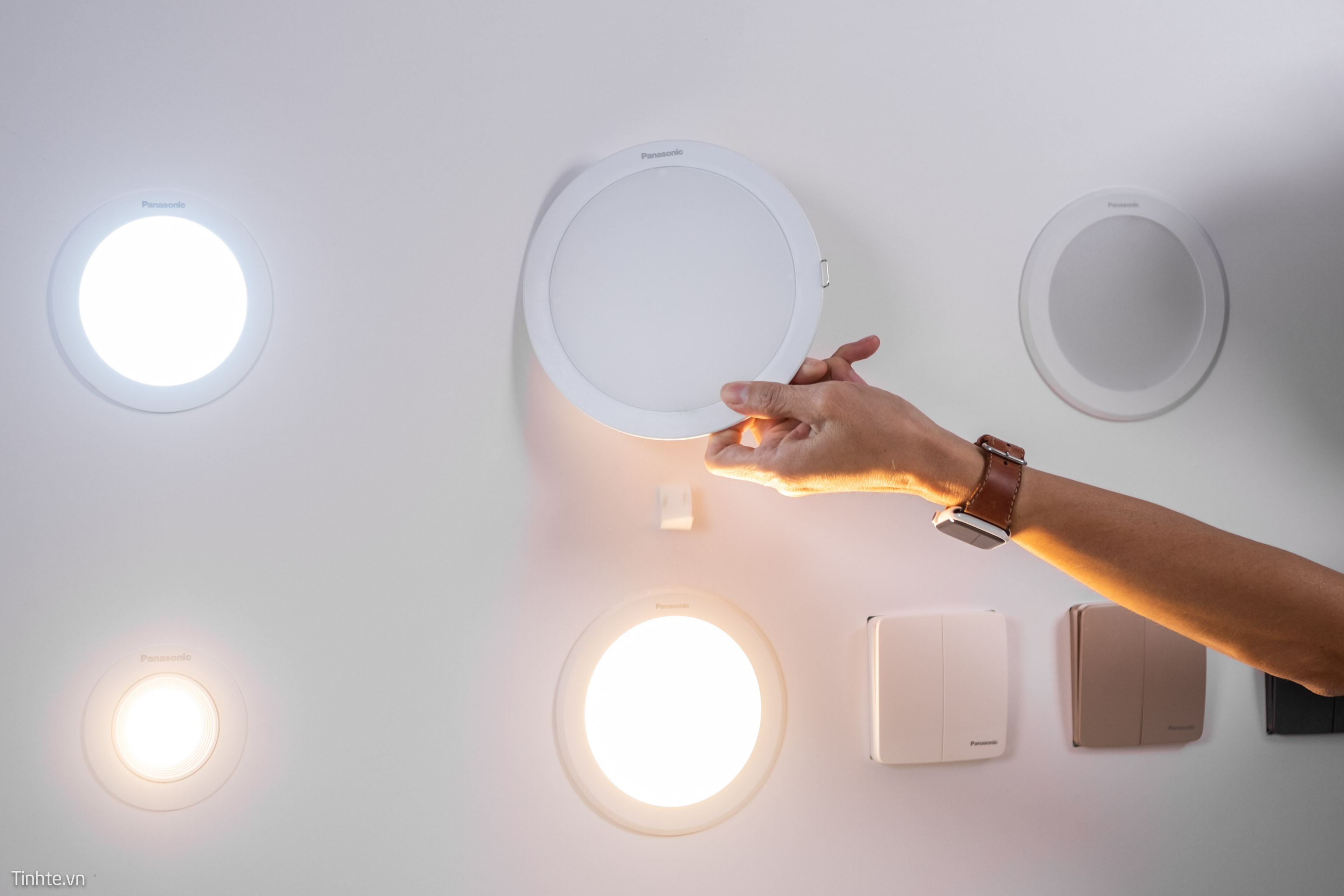

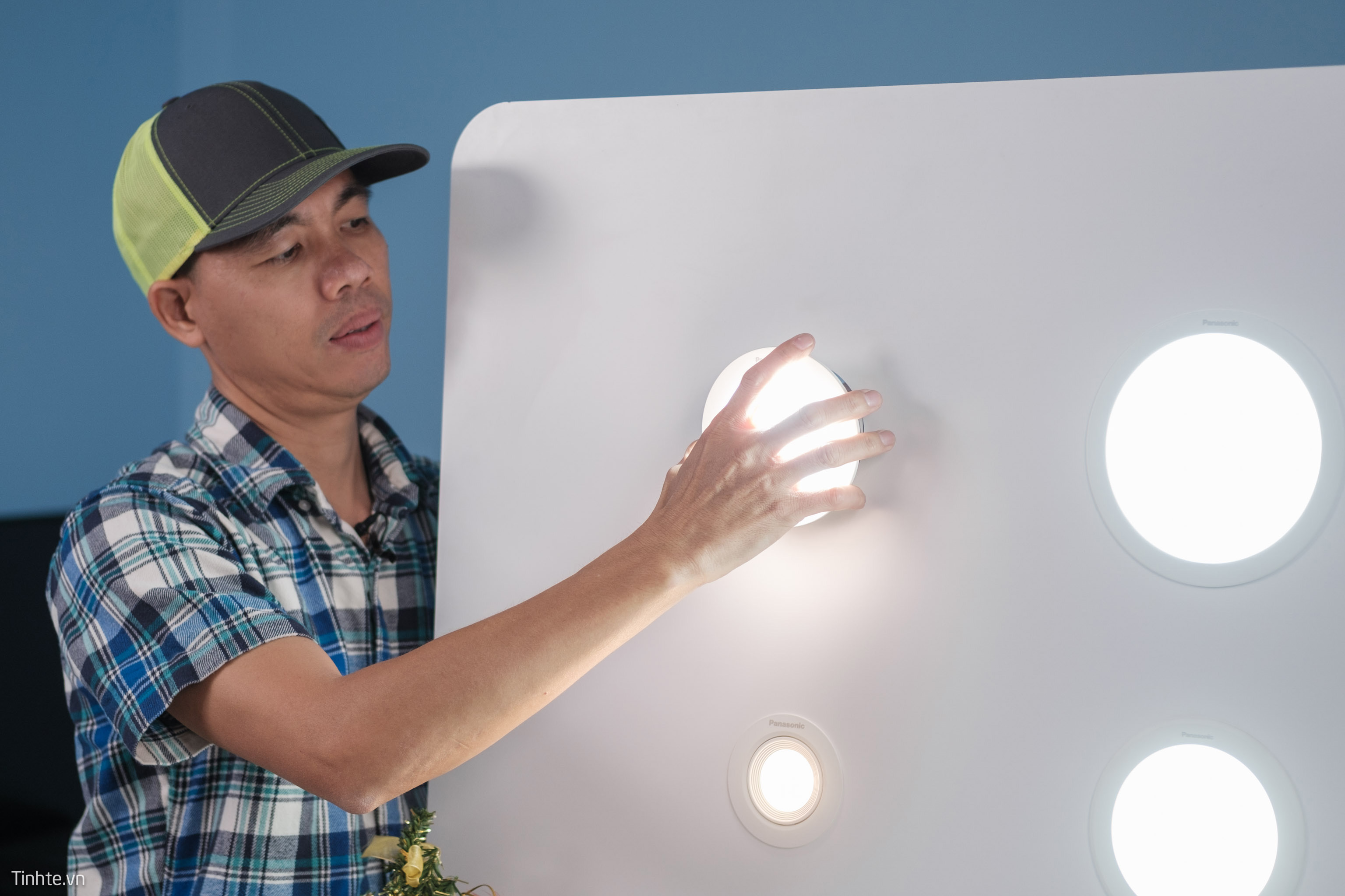

Anh em có thể dễ dàng thấy được chất lượng ánh sáng khi mở đèn lên rồi nhìn vào đèn. Nếu màu ánh sáng, việc ánh sáng phát ra từ đèn đều, không bị bóng mờ, rồi ánh sáng tản tốt, không bị tập trung chỗ này chỗ kia… thì là chất lượng ánh sáng tốt. Những chiếc đèn Panasonic mình thử ở đây đều có chất lượng ánh sáng tốt.
Màu sắc giống như màu trên hộp, có thể dễ dàng cảm nhận được.
  • Ở nhiệt độ màu 6500k anh em sẽ có màu trắng hơi xanh, lạnh.
  • Ở nhiệt độ 4000k màu ấm hơn, trung tính hơn.
  • Ở nhiệt độ 3000k màu sắc sẽ ấm, vàng.
Nếu anh em có chụp ảnh và hay chỉnh cân bằng trắng (white balance) thì sẽ hiểu và cảm nhận được màu sắc dễ dàng hơn. Anh em có thể Google màu sắc theo độ K này và sau đó so với màu ánh sáng của đèn mà anh em mua để xác định được phần nào độ chính xác màu. Độ chính xác màu còn thể hiện trên chỉ số CRI anh em có thể xem trên hộp.
Chất lượng ánh sáng là điều quan trọng của một bóng đèn chiếu sáng.

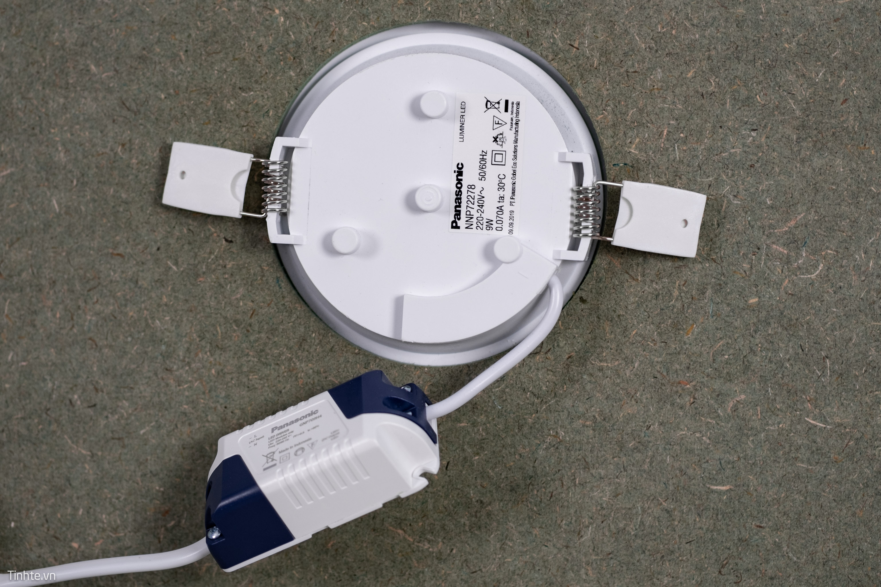

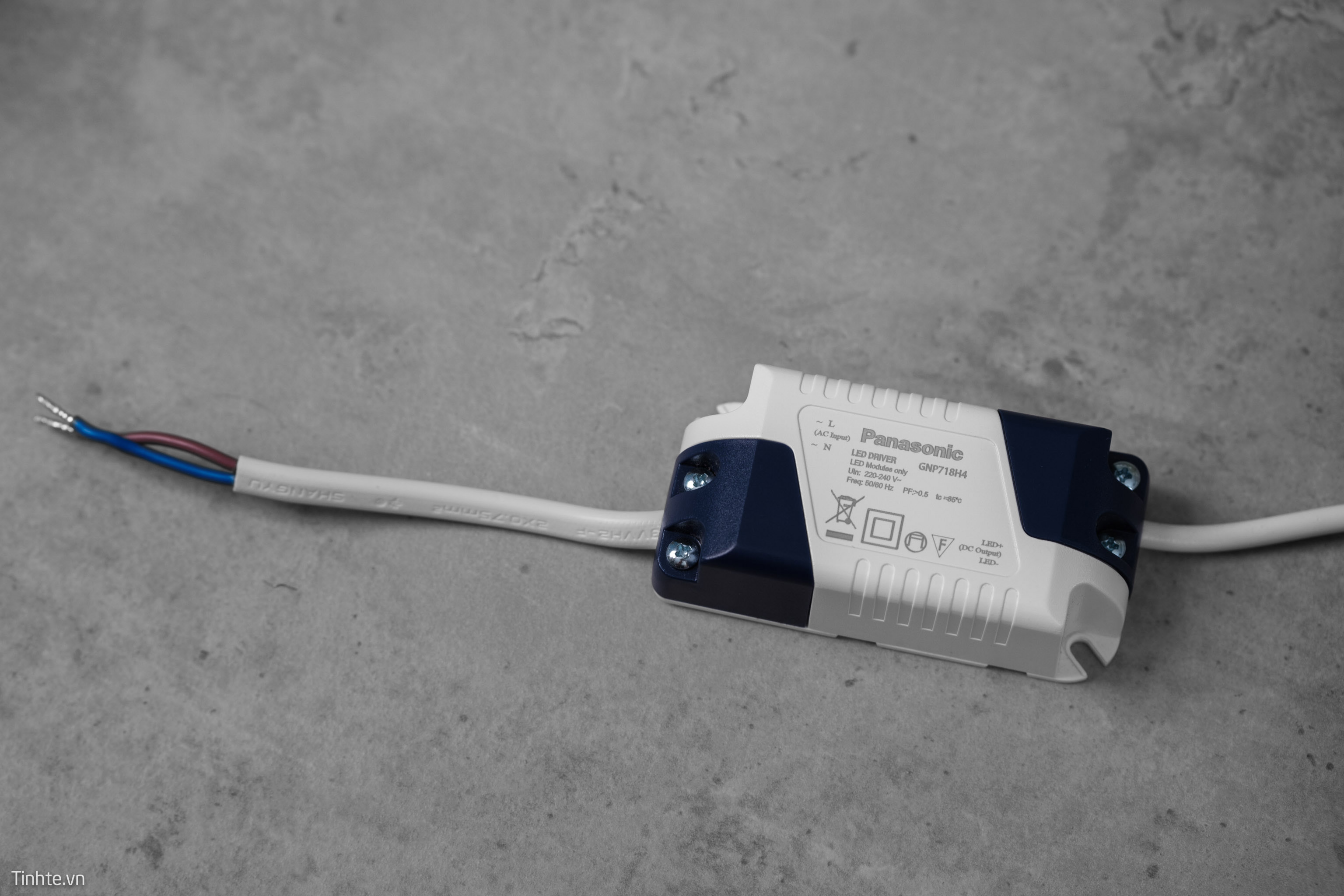

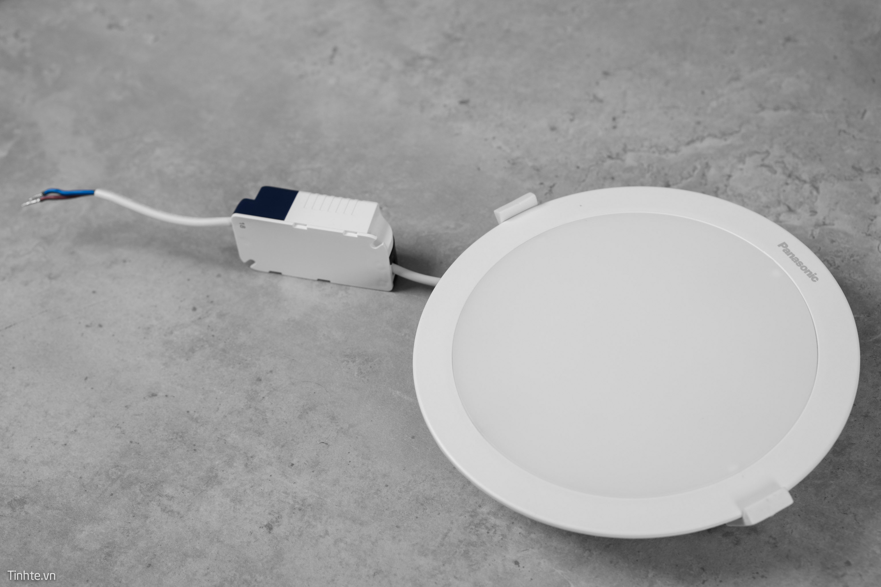

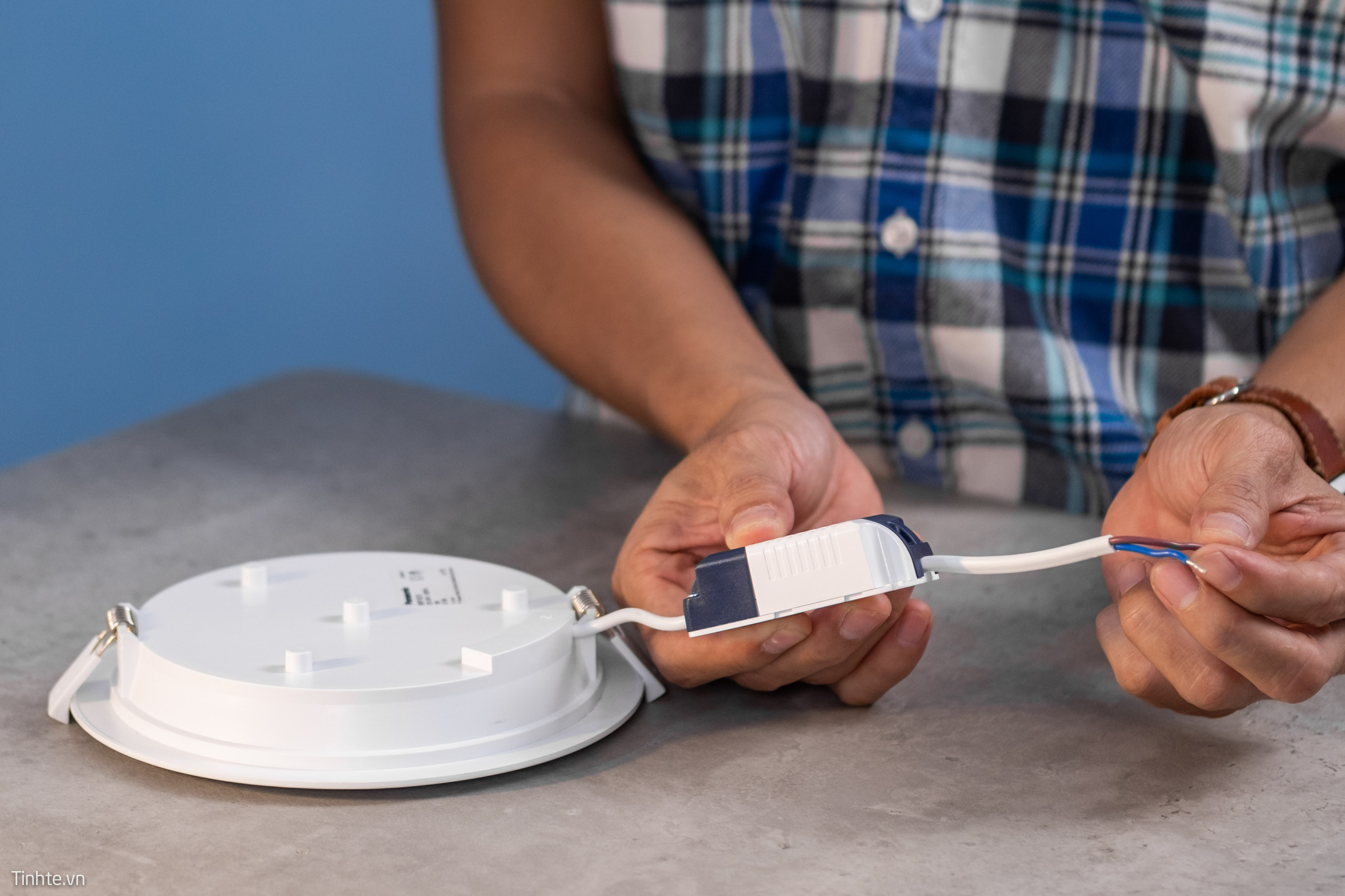

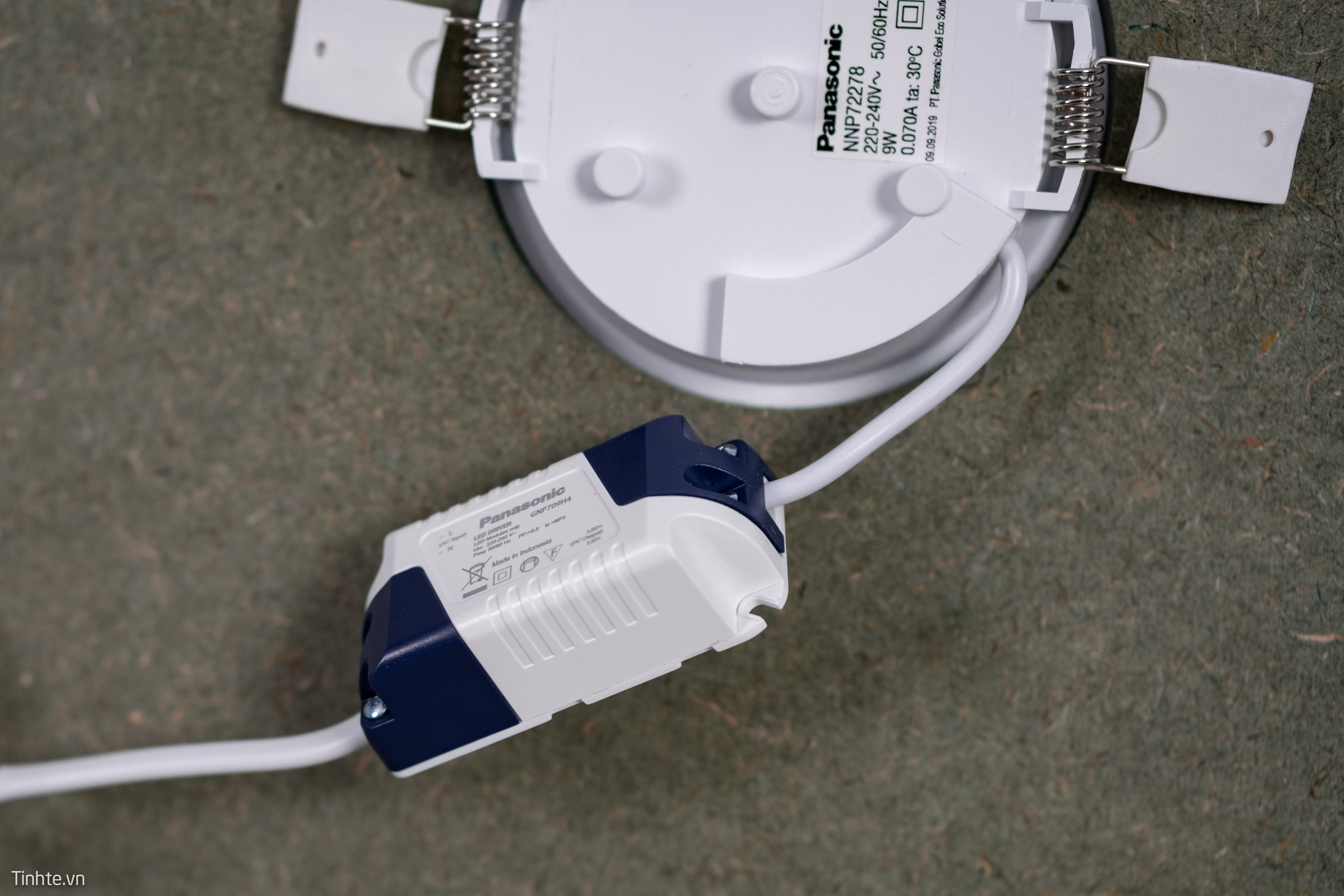

Mình cảm nhận nhiều hơn ở cục driver mà Panasonic trang bị cho đèn của họ (driver hay gọi là tăng phô led, nguồn, hay bộ điều kiển…). Vì các thành phần khác liên quan độ bền không cảm nhận được khi cầm đèn trên tay mà cần phải dùng lâu. Anh em nhìn hình cục driver mình up bên dưới thì cũng thấy được mức độ hoàn thiện, chất lượng của nó, cầm trên tay thì cảm giác chắc chắn, nặng… đó là các yếu tố sơ khai để đánh giá ngoại quan.
Một chiếc đèn hay một bóng đèn bền bỉ và ổn định hay không phụ thuộc nhiều vào cả driver nữa chứ không chỉ là bóng led. Driver mà yếu, mà dỏm thì ánh sáng không ngon mà còn hỏng trước cả đèn.
Drive của Panasonic (bên trái) có linh kiện đầy đủ với tiêu chuẩn chất lượng cao, làm bằng vật liệu có khả năng chịu nhiệt, chống cháy. Khác hẳn các bộ nguồn kém chất lượng (bên phải) có cấu tạo đơn giản, linh kiện dễ hư hỏng.

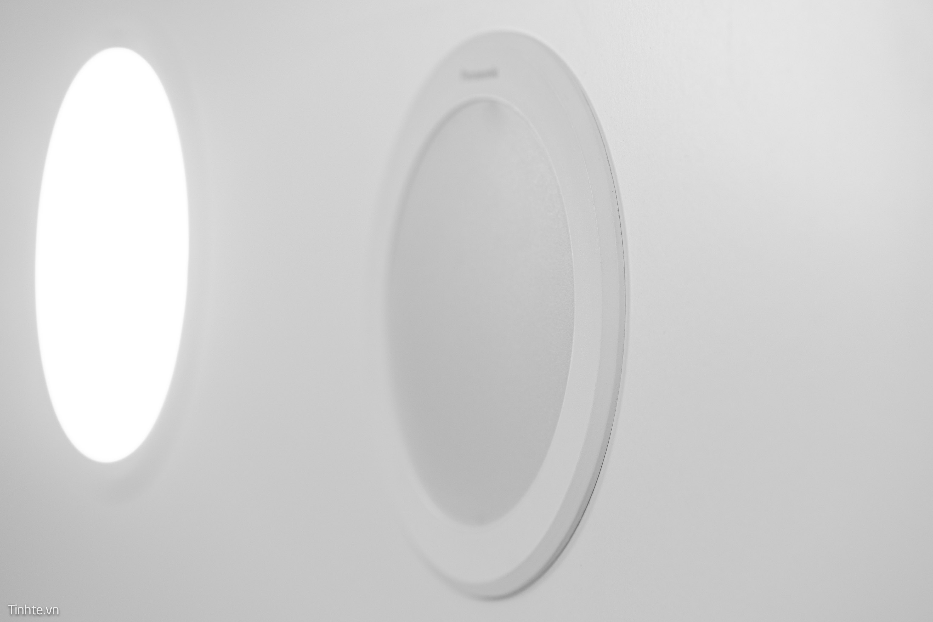

Ánh sáng đi từ bóng led sẽ qua tấm kính này rồi mới ra ngoài để chiếu sáng không gian mà anh em muốn chiếu sáng. Trong thông số mà Panasonic ghi thì họ dùng vật liệu Polycarbonate để làm kính tán quang để đảm bảo các yếu tố sau:
  • Bền: giữ nguyên hiện trạng, không thay đổi theo thời gian. Không nứt, téc làm ánh sáng không đều. Không ố vàng, cũ ảnh hưởng đến nguồn sáng và không dễ bị trày sứt trong quá trình vận chuyển, thi công để không ảnh hưởng đến bề ngoài của đèn.
  • Độ truyền sáng cao: cái này đễ hiểu, truyền càng cao thì hiệu quả càng cao.
  • Tản sáng tốt: khi nhìn vào đèn thì anh em thấy một mặt phẳng sáng từ mặt đèn thôi. Nếu tản không tốt thì anh em có thể thấy các vị trí bố trí bóng LED sẽ sáng hơn còn các vùng khác thì tối hơn. Tản sáng tốt thì ánh sáng khi chiếu ra ngoài sẽ dịu, dễ chịu, ưa nhìn. Còn tản không tốt thì ánh sáng sẽ gắt, khó chịu, gai.
Độ đều màu, dịu mắt của ánh sáng đi ra từ đèn phụ thuộc nhiều vào kính tán quang.

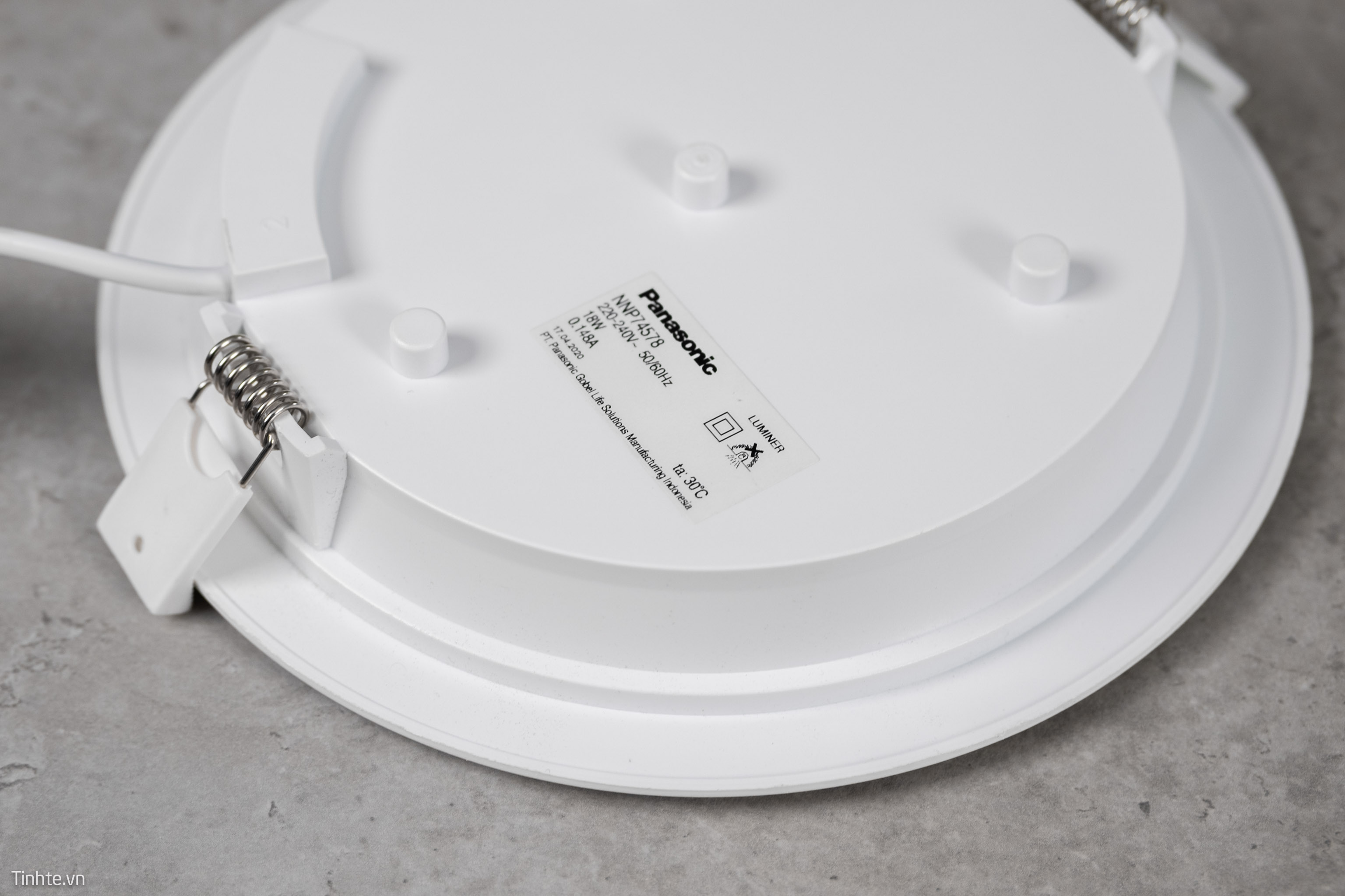

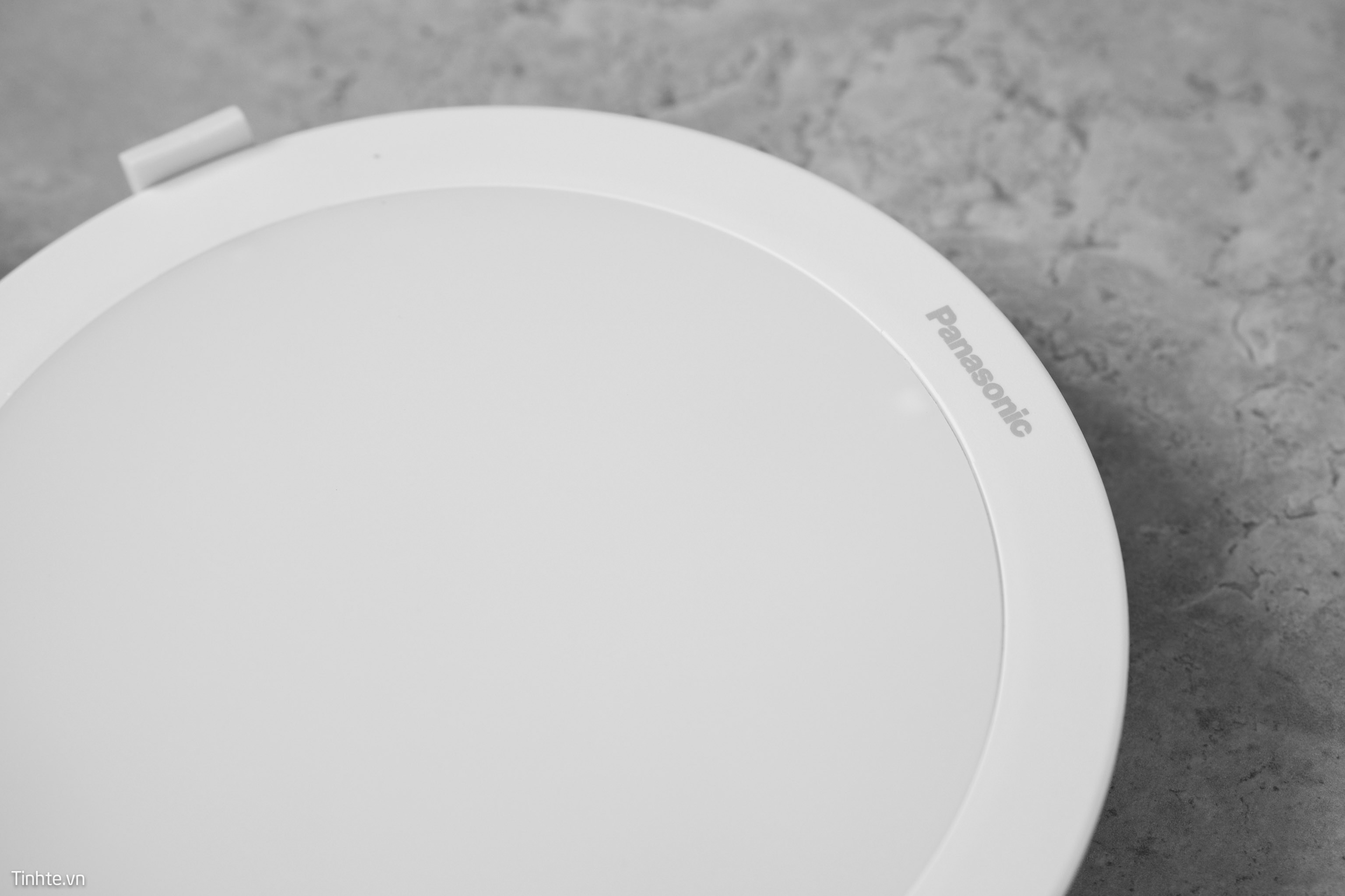

Về chất lượng hoàn thiện đèn:
Mình quan sát các phần mép của nhựa, các phần kết nối, các phần gặp nhau giữa các vật liệu khác nhau… rồi cầm trên tay, rờ vào các mép… Có thể dễ dàng thấy đèn Panasonic có mức độ hoàn thiện cao, tinh xảo, khuân mẫu được làm kỹ.
Chất lượng hoàn thiện anh em có thể cảm nhận được dễ dàng bằng mắt, cầm trên tay.

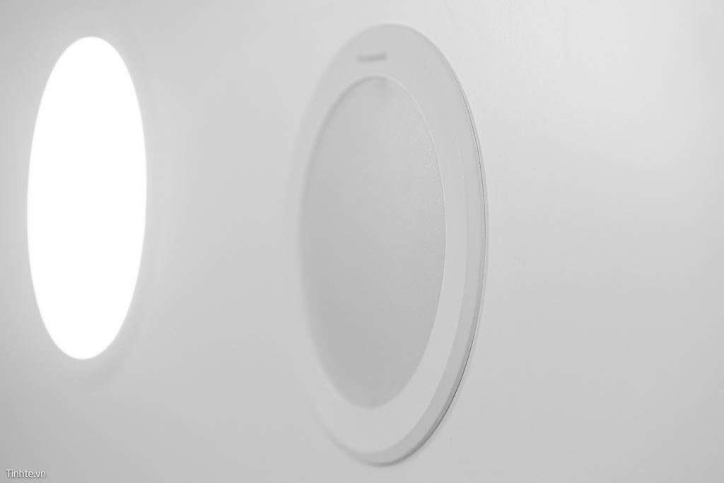

Hở sáng hay lọt sáng:
Là hiện tượng mà phần dưới thân đèn (phần âm trần) bị lắp ráp hở dẫn tới việc ánh sáng bị lọt ra ngoài theo khe này, ảnh hưởng đến chất lượng ánh sáng phát ra. Phần này mình cũng không thấy có trên các đèn Panasonic mà mình trên tay.
Nhất định không chấp nhận đèn hở sáng.

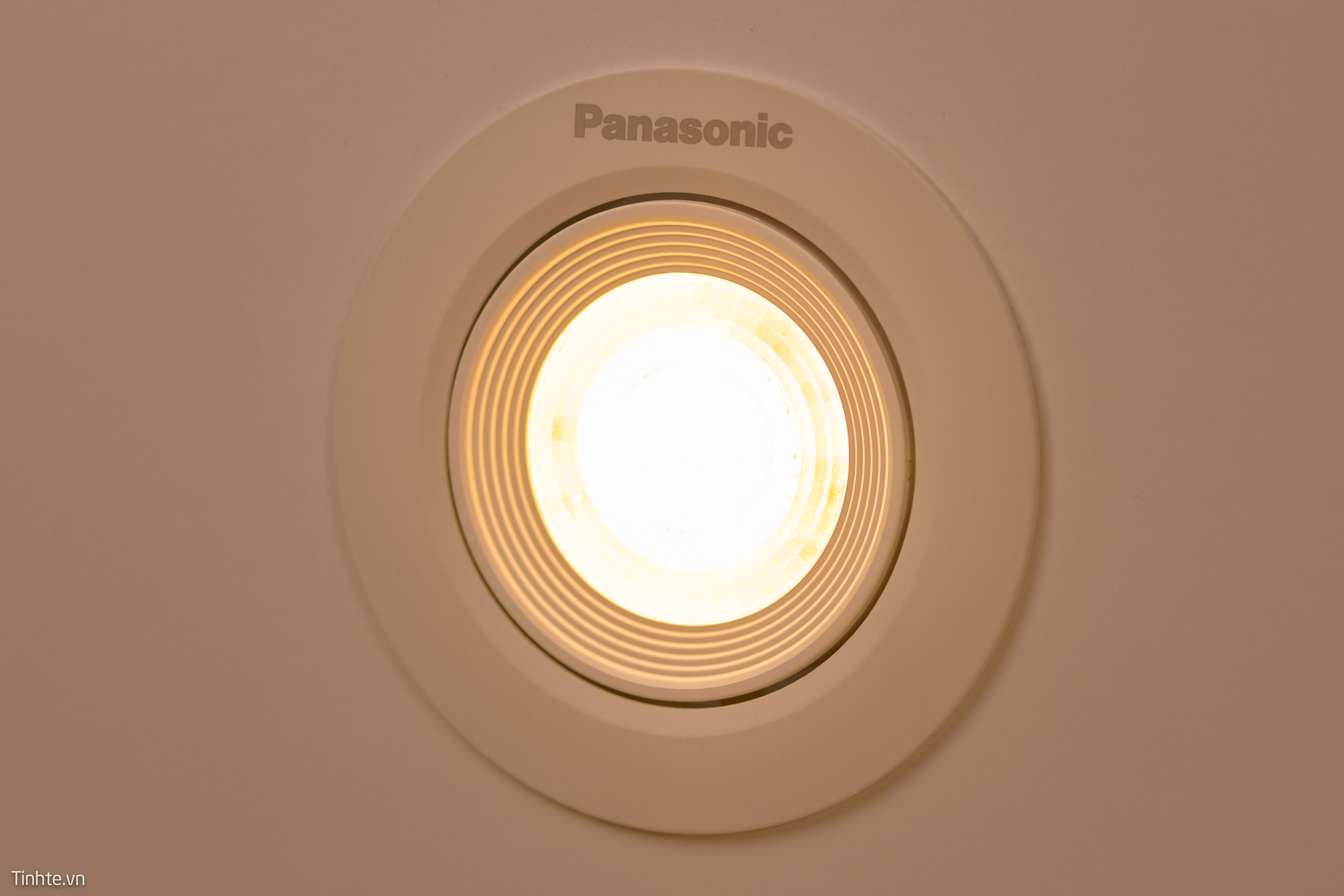

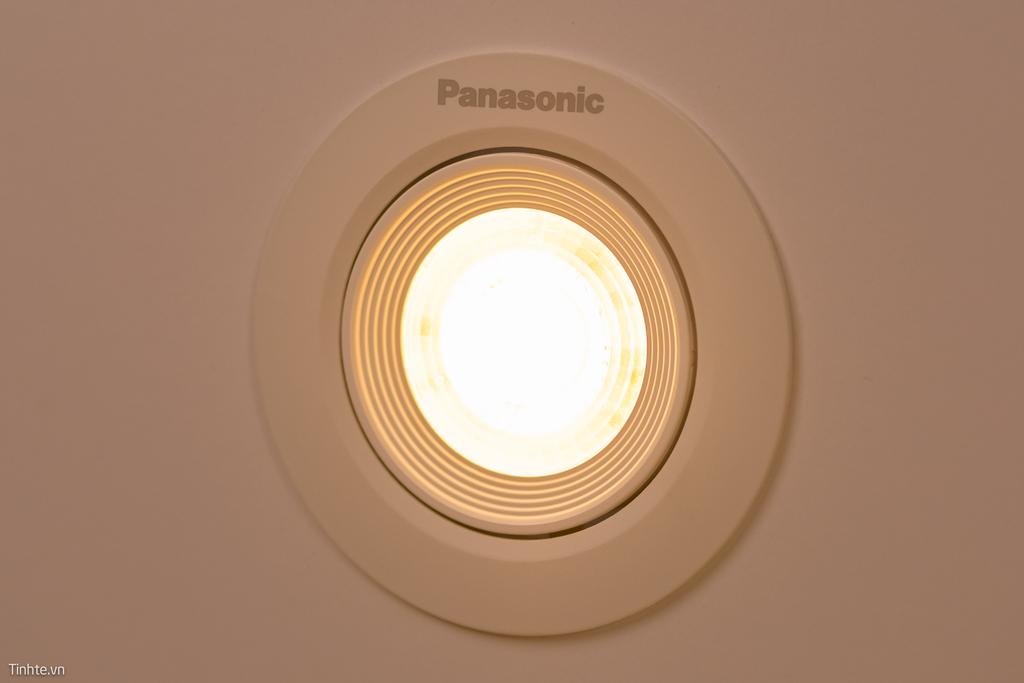

    • Đèn điều chỉnh góc chiếu theo nhu cầu sử dụng

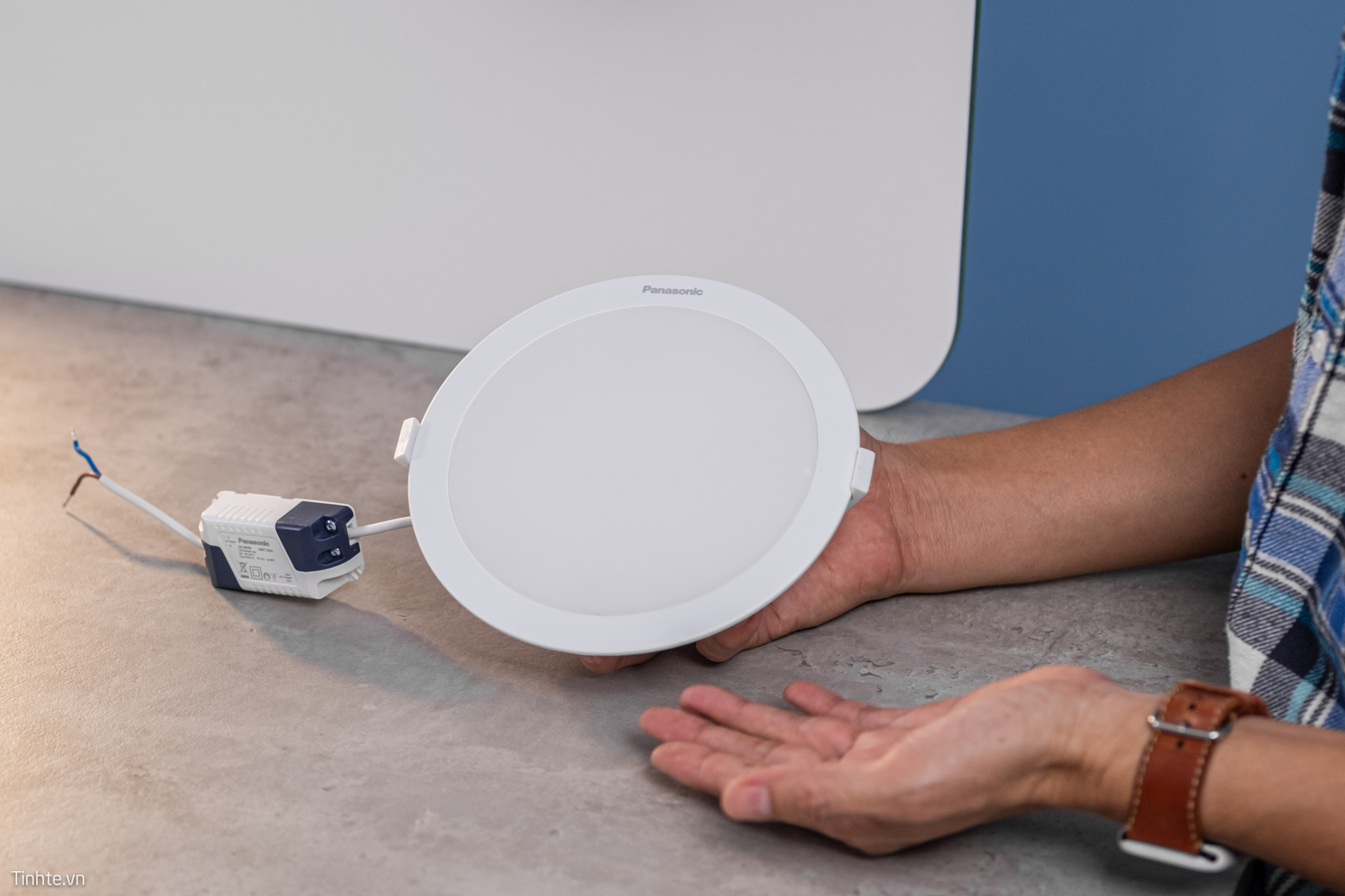

  • Dòng NEO Slim: Phần đế nói chung là mỏng (tổng chiều cao của cả vỏ và đế chưa đầy 3cm) giúp phù hợp với mọi loại trần, đa dạng kiểu dáng và màu sắc ánh sáng

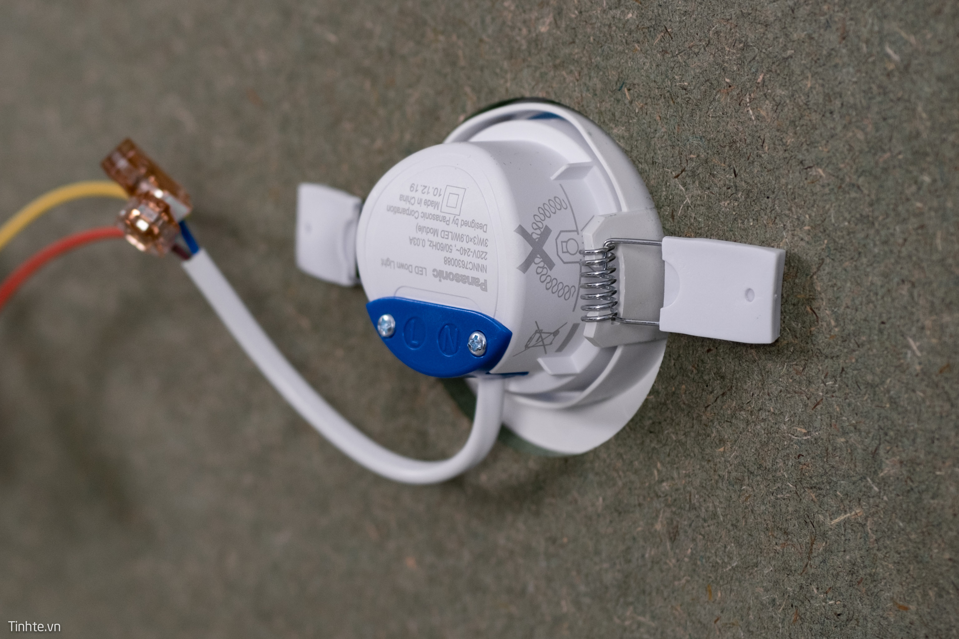

Việc lắp đèn dễ dàng giúp anh em hay anh em thi công thoải mái hơn. Các đèn Panasonic đều có các lớp cao su phủ giúp việc thao tác với lò xo dễ dàng hơn.
Dòng NEO Slim: chỉ dày có 3cm nên dễ dàng gắn vào nhiều vị trí khác nhau.
Dòng đèn downlight có thể thay đổi được góc chiếu.

Cái dở ở loại đèn Pana này là thân bằng nhựa nên thao tác dễ gẫy 2 chân lò xo cố định âm trần
