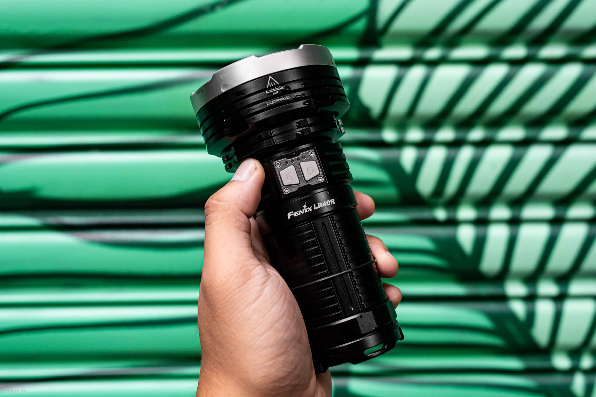

Chiếc đèn có chiều dài tương đương một chiếc cốc giữ nhiệt cỡ 400 ml nhưng nó nặng khoảng 500 g do phần vỏ được làm bằng nhôm chịu lực. Thế nên anh em sử dụng cần phải cẩn thận tránh để rơi vào chân tay.
Phần đáy của đèn có các khe để chúng ta móc dây đeo cổ tay hoặc tận dụng để treo cột đèn trong tình huống cần cố định nguồn sáng. Khi mua đèn pin dùng ngoài trời thì mình cũng thường ưu tiên thiết kế này bởi nếu anh em có cần gắn đèn lên bờ rào để soi chiếu thì vẫn dễ dàng hay có thể gắn thêm dây để cầm cho chắc. Thân của đèn pin được khắc các rãnh để tăng độ bám cũng như khi cần có thể ràng thêm dây thun để cầm tốt hơn. Nó gần như là thiết kế tiêu chuẩn trên những chiếc đèn pin chuyên nghiệp.

Có 4 chiếc đèn LED nhỏ nằm trên 2 nút bật/tắt và tinh chỉnh chế độ đèn. Chúng ta có theo dõi thời lượng pin còn lại của đèn qua 4 đèn LED này, sáng cả 4 đèn tức pin còn từ 80 - 100% và khi chỉ còn 1 đèn và nhấp nháy tức pin chỉ còn 0 - 20%.

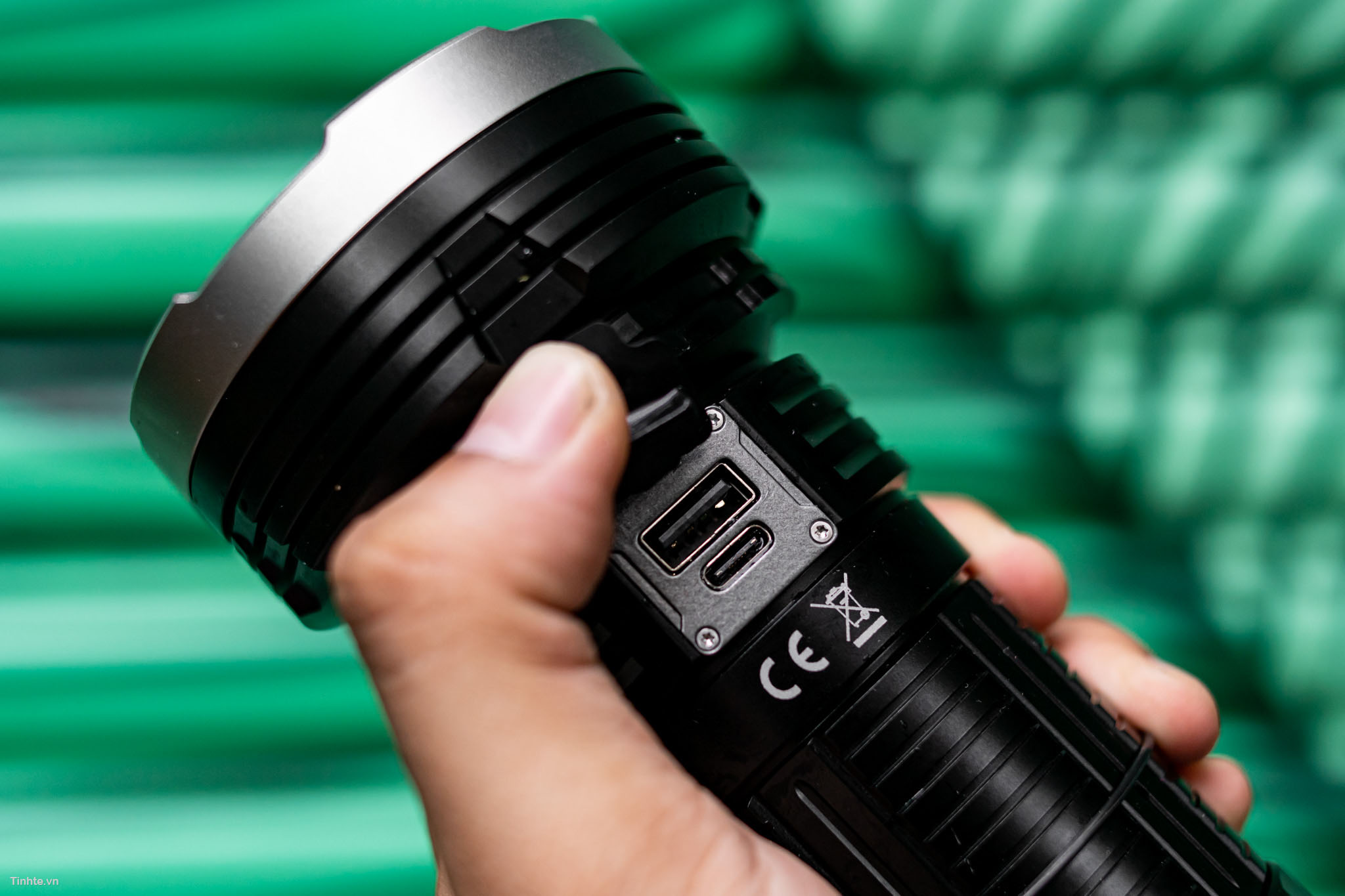

Với dung lượng pin lớn như vậy thì chiếc đèn LR40R cũng có thể kiêm luôn một cục sạc dự phòng. Đối diện với cụm phím bấm là một chiếc nắp cao su che 2 cổng gồm USB-C (để sạc lại cho pin) và USB-A (để sạc pin cho thiết bị khác). Mình có đo dòng và công suất sạc tối đa ở 5 V - 2 A, đủ để duy trì "sự sống" cho điện thoại trong tình huống khẩn cấp. Fenix cũng tặng kèm sợi cáp sạc USB-C nhưng không tặng cục sạc. Chiếc đèn có khả năng chống nước 2 lớp, tức là trong tình huống chiếc nắp cao su để nước lọt vào các cổng sạc thì nước vẫn không lọt vào bên trong linh kiện được, anh em vẫn có thể dùng sạc bình thường.

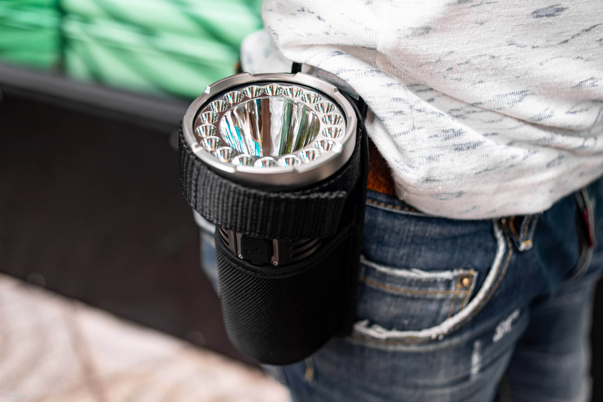

Chiếc đèn LR40R có hệ thống đèn LED rất cao cấp, 1 bóng LED chính chiếu sáng điểm (spotlight) và 18 bóng LED tại viền quanh chóa đèn để đánh phủ, tỏa (floodlight). Tất cả các bóng LED này đều do Cree - hãng làm đèn LED hàng đầu thế giới sản xuất với độ bền mỗi bóng 50.000 giờ (hơn 5 năm). Thêm vào đó LED cũng là công nghệ đèn có thể mang lại độ sáng lớn trong khi tiết kiệm năng lượng hơn so với các loại đèn Halogen hay đèn Xenon.
