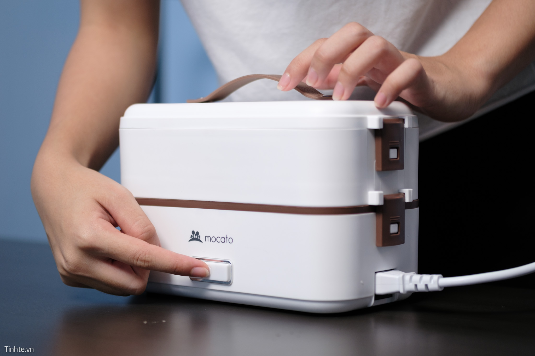

Những anh chị em văn phòng nào chú trọng đến vấn đề sức khỏe, quan tâm đến bữa ăn và muốn ăn đồ ăn chuẩn bị, ăn nóng thì có thể nghĩ đến việc mang theo hộp cơm điện.

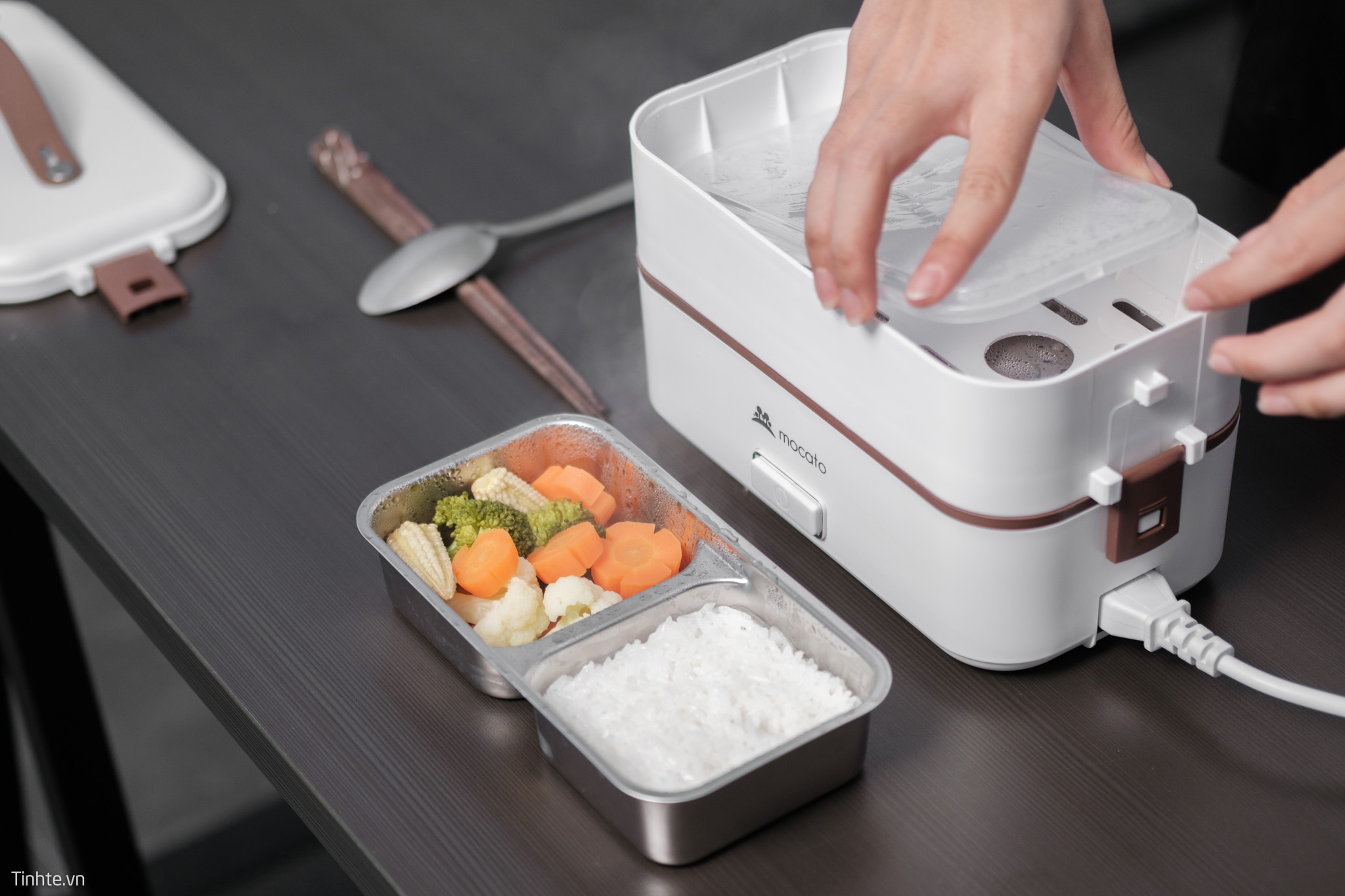

Hộp cơm điện là hộp cơm có tích hợp điện để hâm nóng hoặc làm chín thức ăn. Trước khi đến giờ ăn, cắm điện vào và bấm nút khởi động để hợp cơm tự nấu.

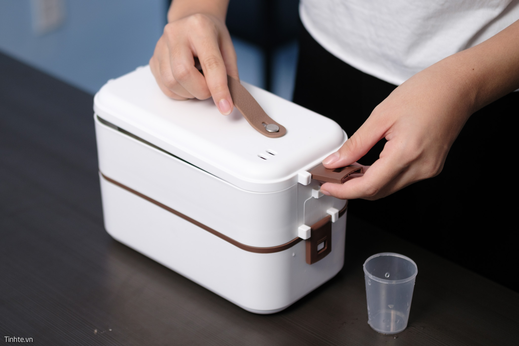

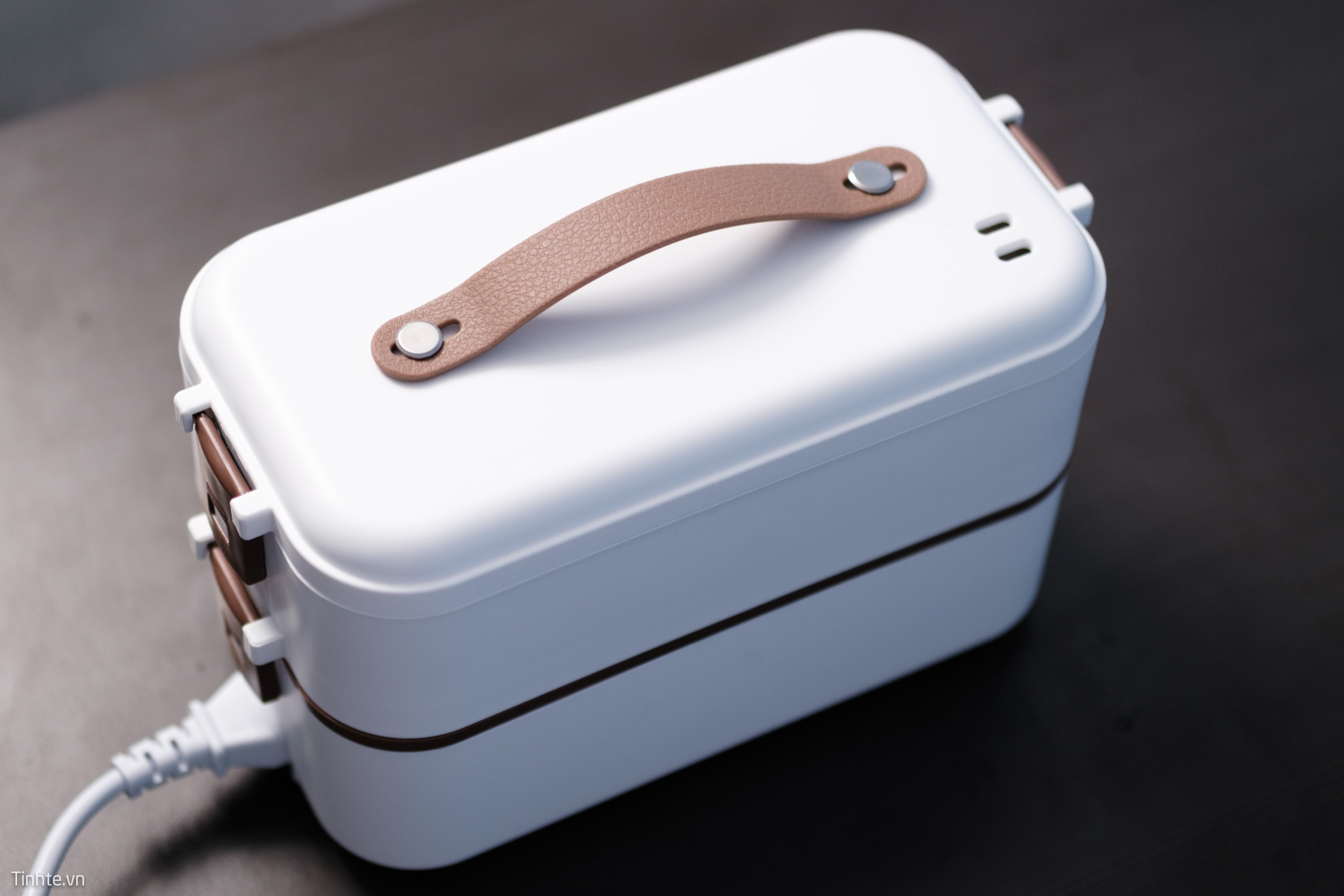

Thiết kế tương tự như những hộp cơm bình thường, gọn gàng, tiện mang theo.

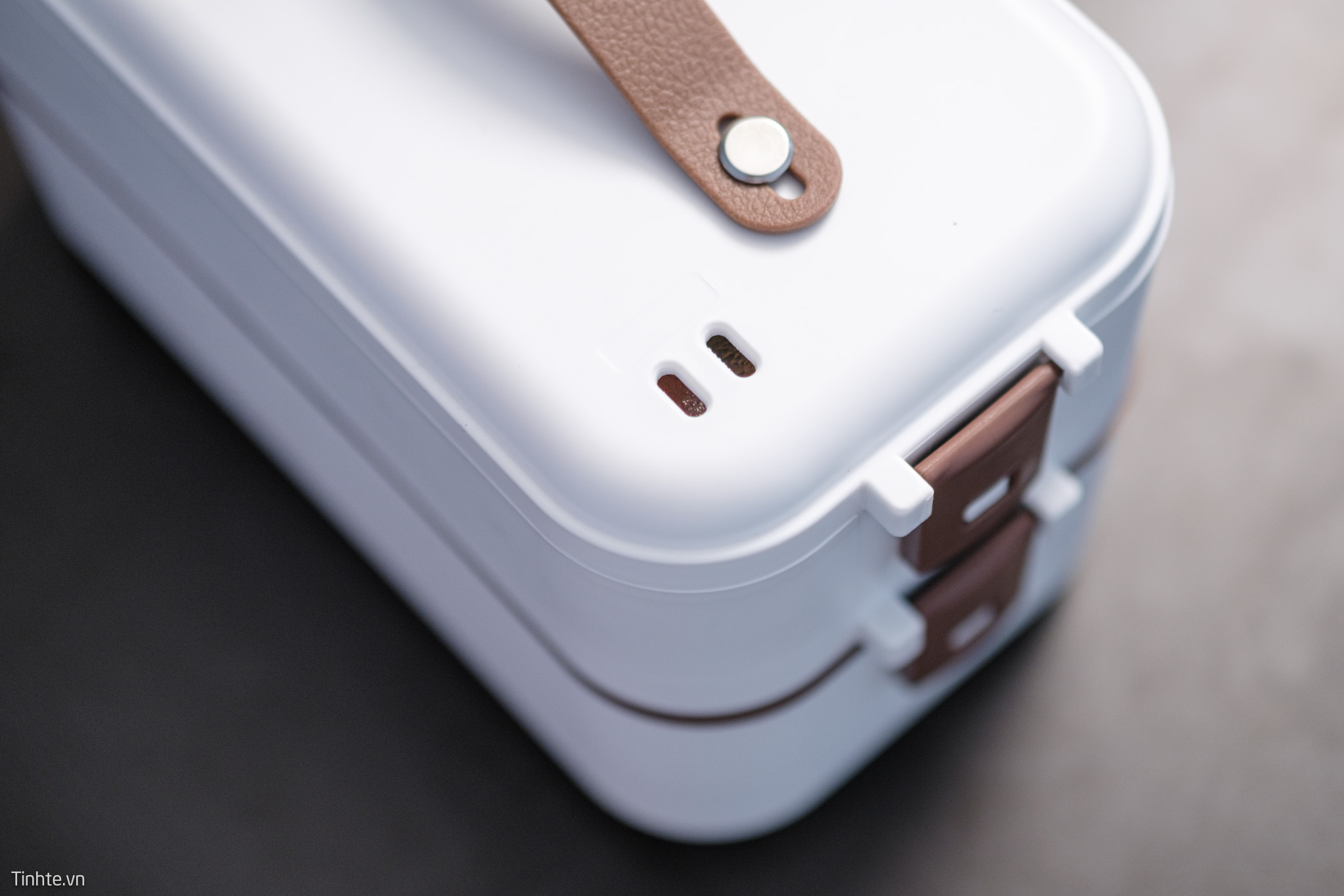

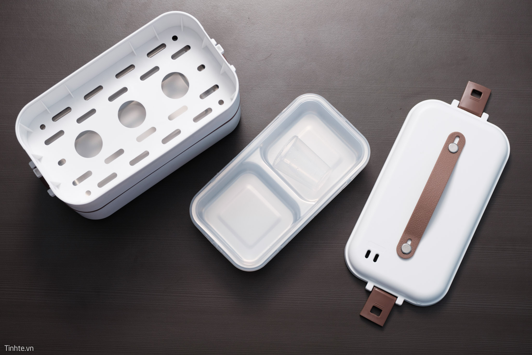

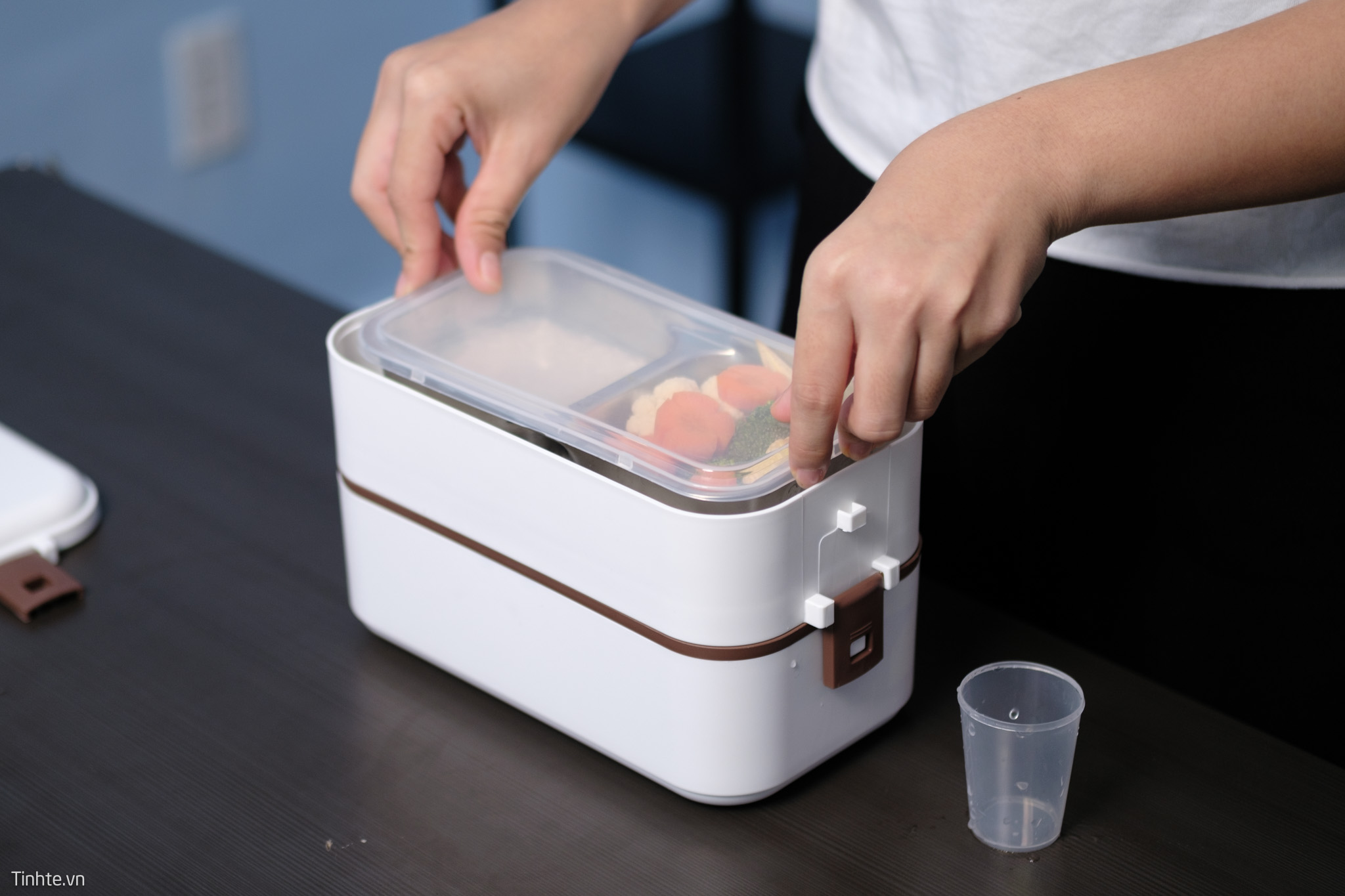

Có tổng cộng 2 tầng, xếp chồng lên nhau và được liên kết bằng những chiếc cài bằng nhựa chắc chắn.
Lớp vỏ ngoài bằng chất liệu nhựa PP dùng cho thực phẩm, chống đóng cặn và chịu được nhiệt độ cao.
Bên trên là tay cầm bằng silicone chống trượt, có thể linh hoạt điều chỉnh độ.
Bên trên nắp có 2 chiếc khe nhỏ để thoát hơi nước trong quá trình nấu.
Cạnh bên là phích cắm điện 3 chấu.

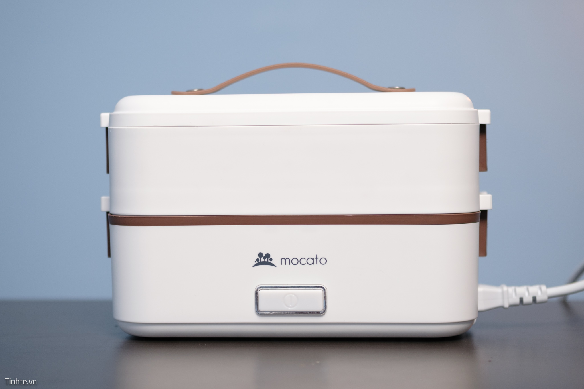

Phía trước là logo Mocato và một công tắc duy nhất để điều khiển quá trình nấu.

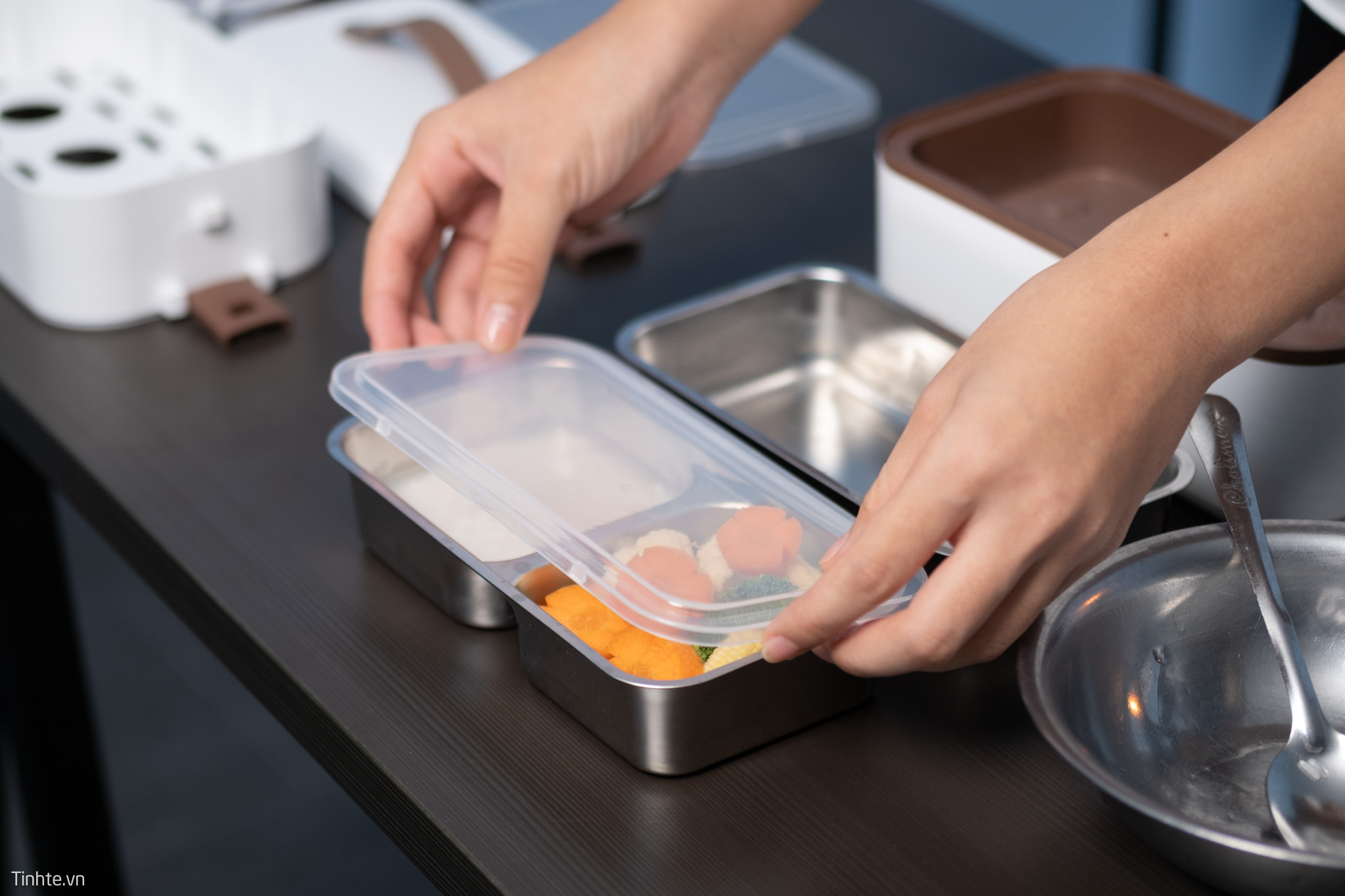

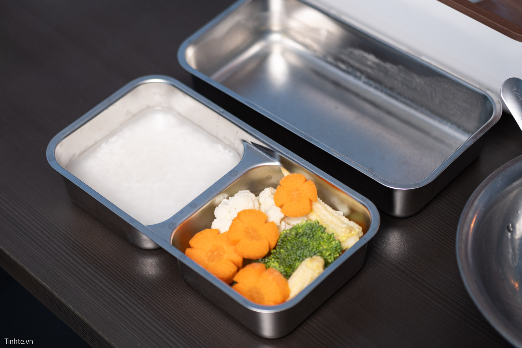

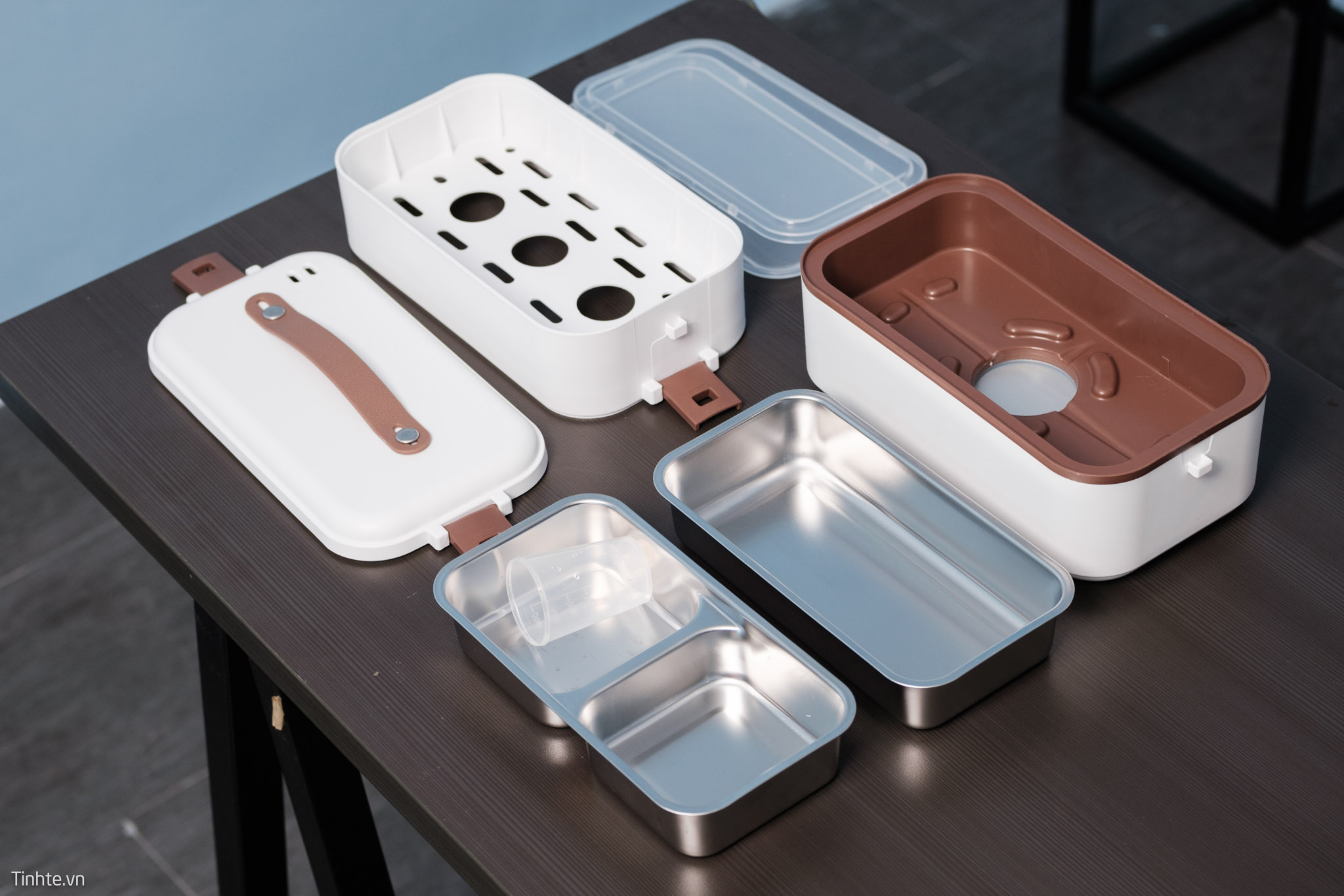

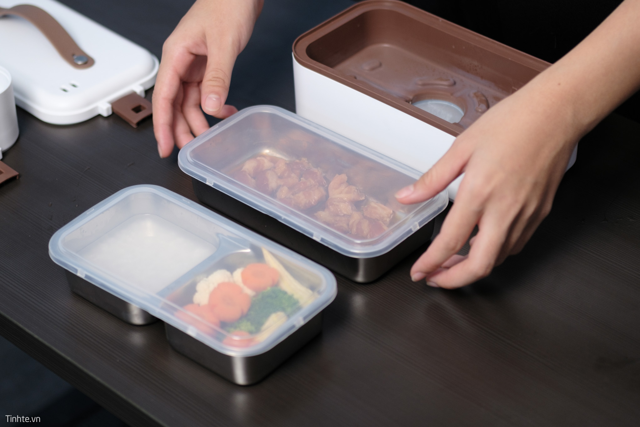

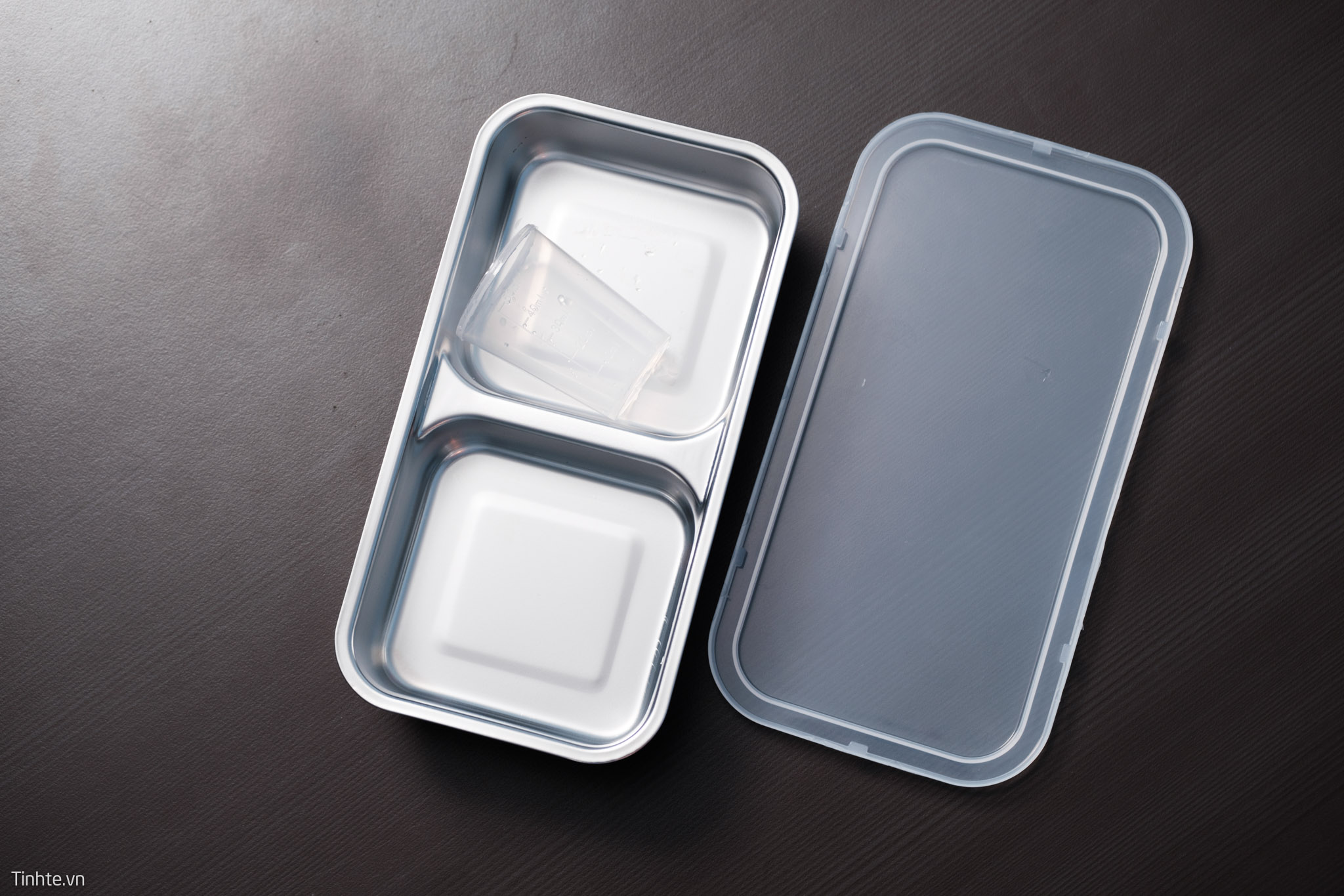

Bên trong mỗi tầng là khay đựng thức ăn, có một khay được ngăn đôi, tổng cộng có 3 ngăn đựng thức ăn. Các khay này được làm bằng inox 304.

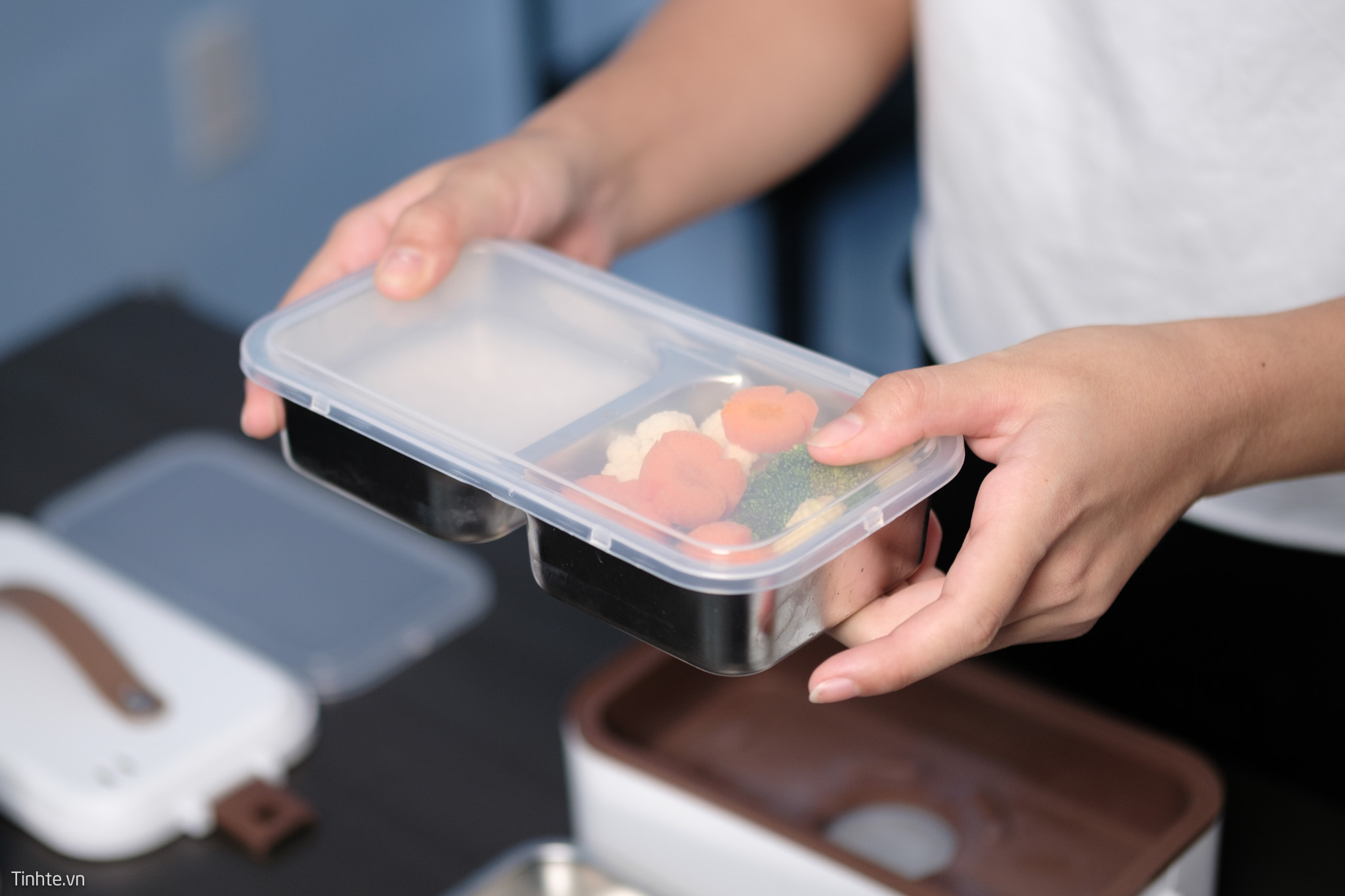

Mỗi khay đều có nắp đậy riêng, nắp có 6 gờ giúp đậy kín, không để thức ăn bị đổ ra ngoài.

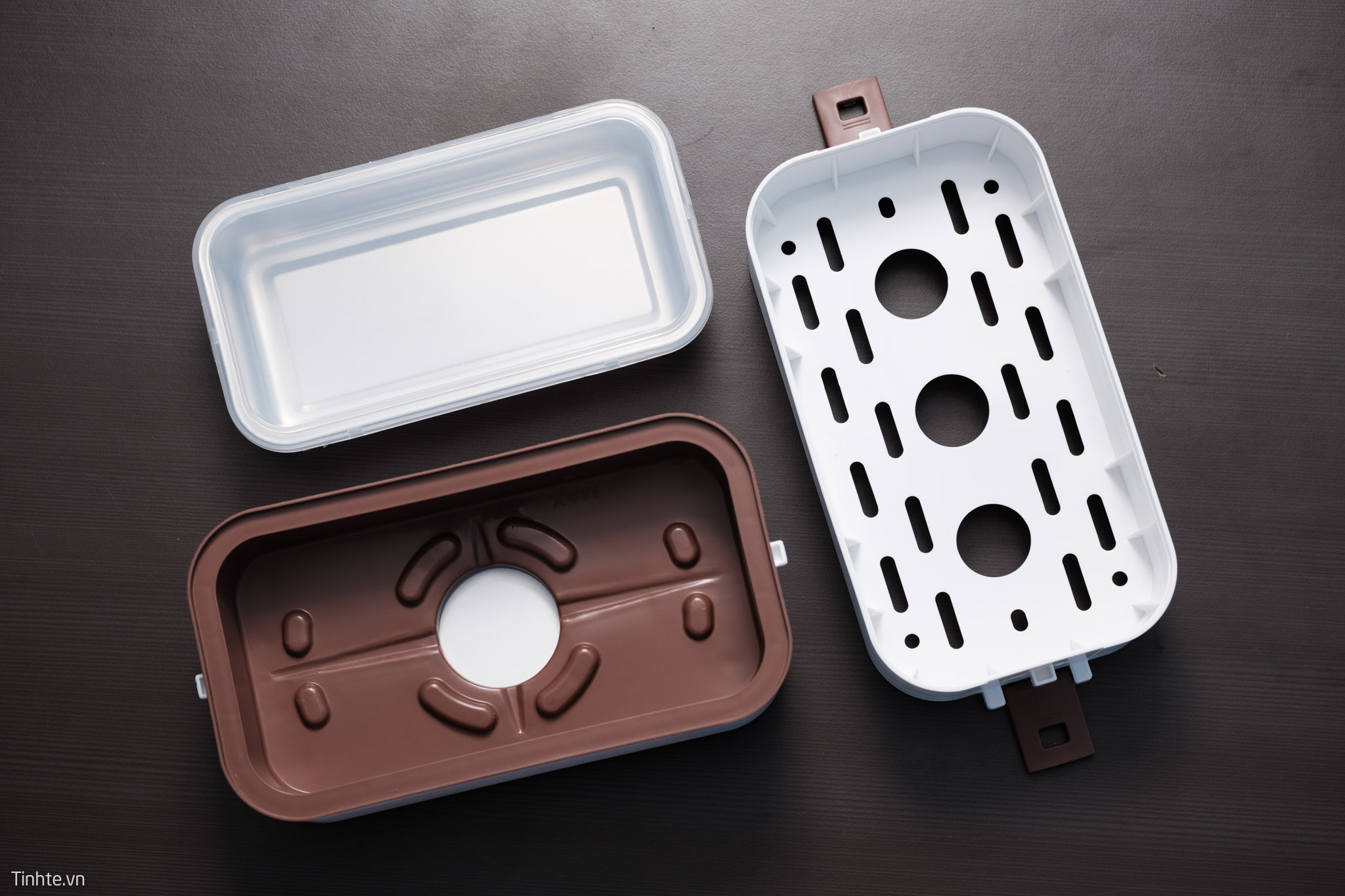

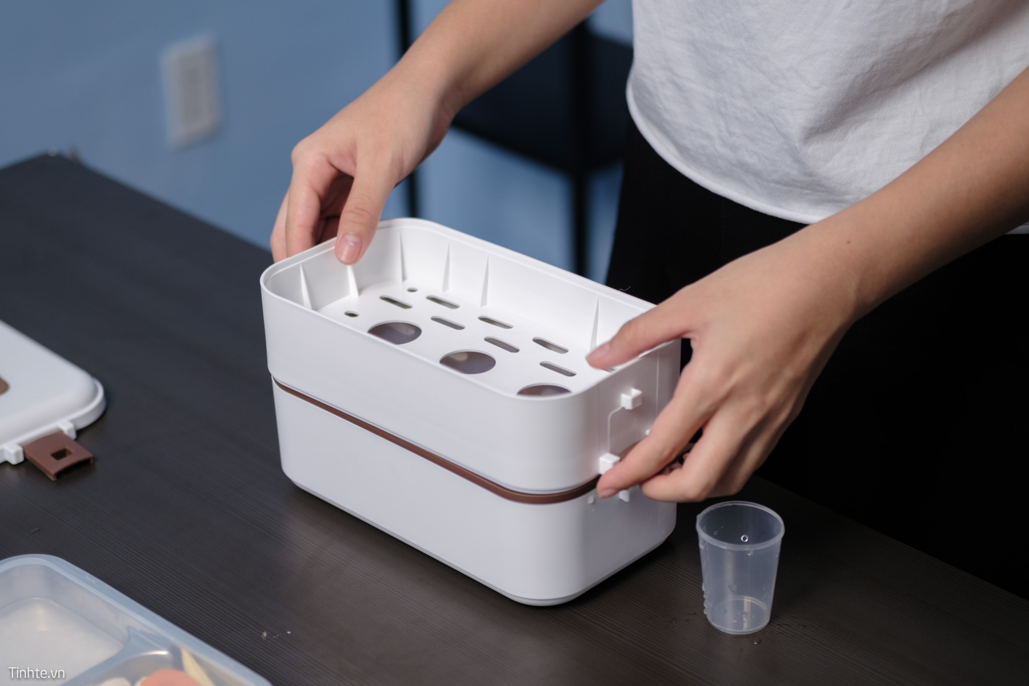

Tầng trên là nơi phân chia 2 phần của hộp cơm điện. Tầng này không được làm kín mà có các khe giúp lưu thông khí giữa 2 tầng vì hộp cơm điện làm nóng bằng chu trình tuần hoàn hơi nước 360 độ, làm chín đều thức ăn.

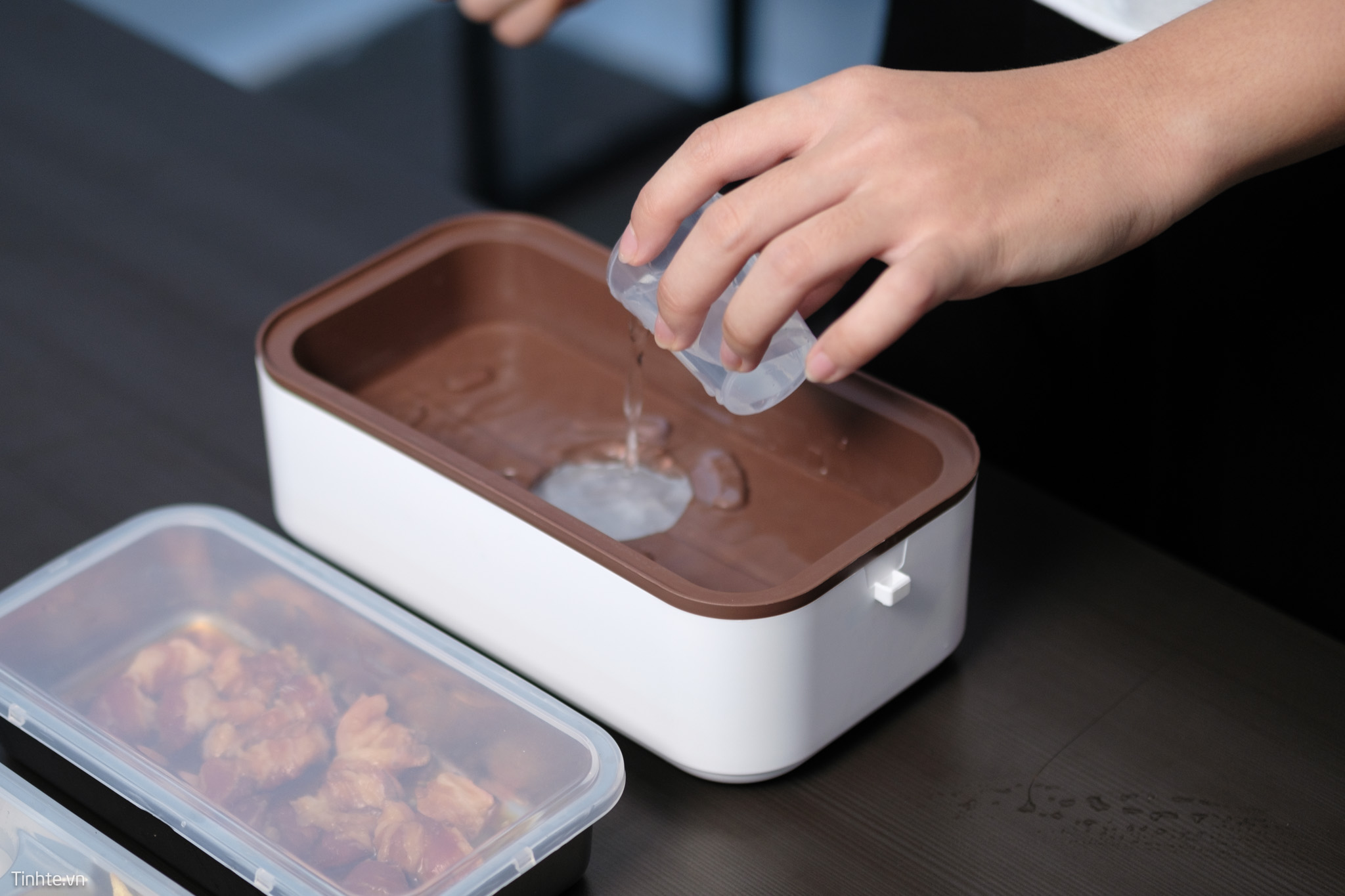

Tầng cuối là nơi kết nối trực tiếp với phích cắm điện, đổ nước vào để nấu. Có một vạch báo hiệu Maximum, không nên đổ quá vạch này.
Bên trong cũng có thêm một cốc đong nước để ước lượng mực nước đổ vào.

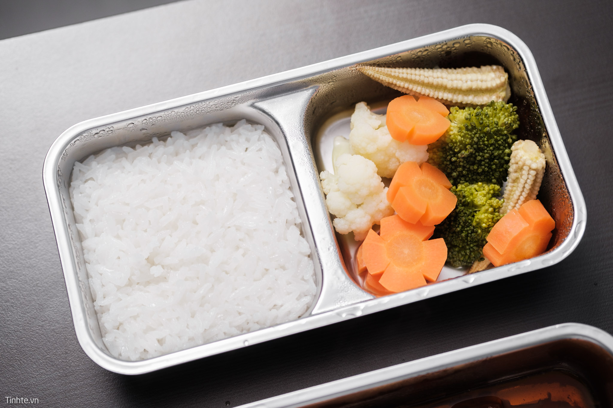

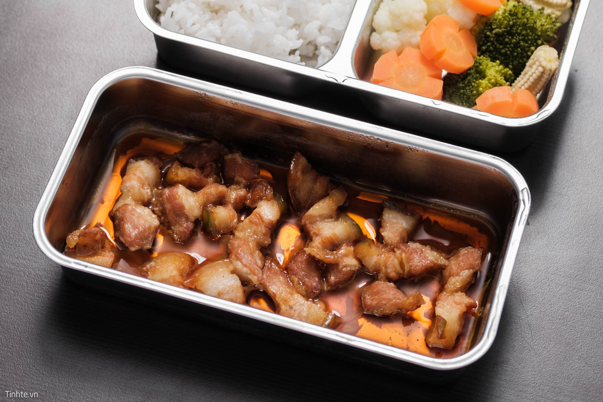

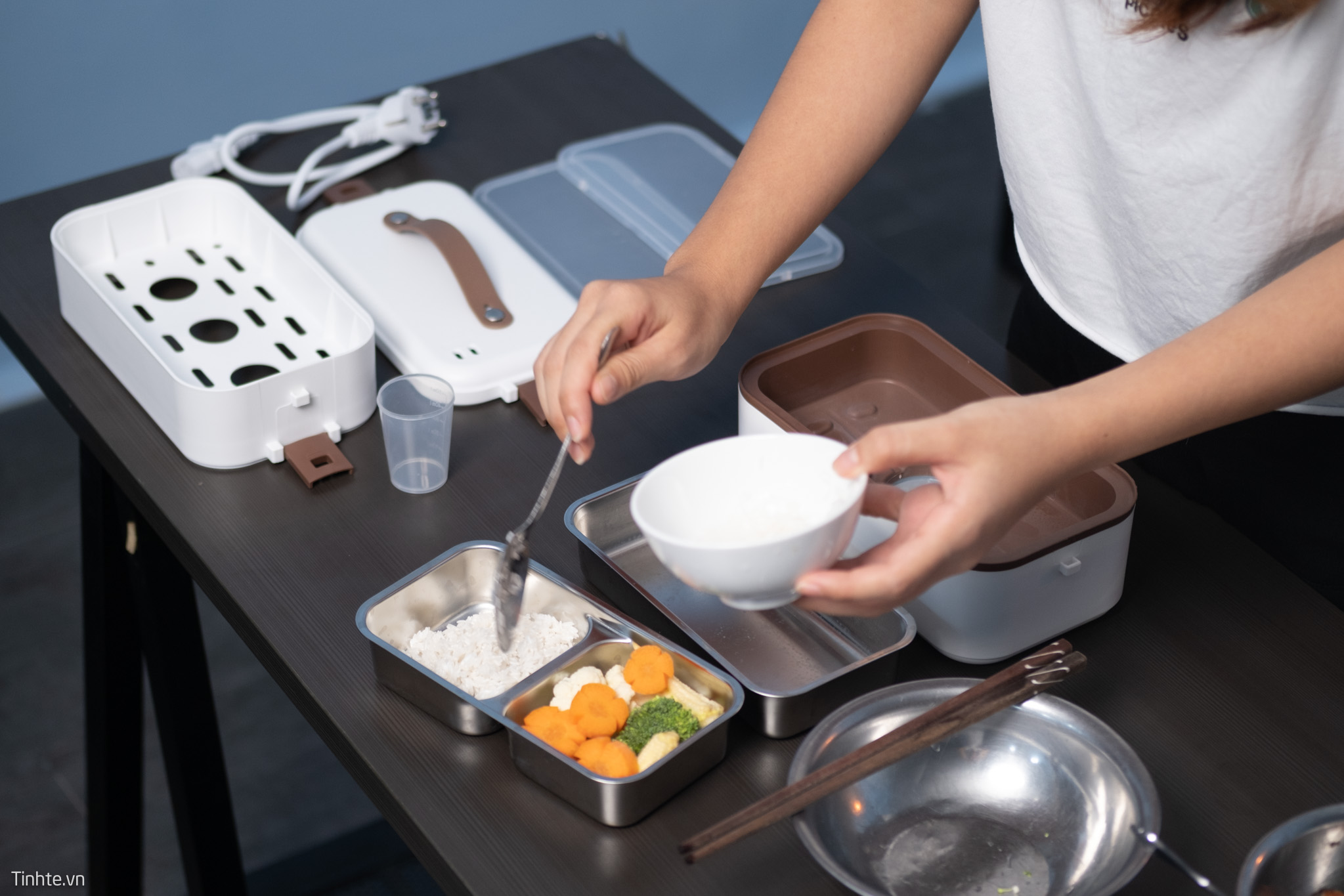

Hộp cơm điện Mocato M601 có thể nấu được nhiều món ăn cơm, cháo, các món luộc, súp, canh, kho,... Tuỳ theo độ khéo tay và kỹ năng nấu nướng của từng người mà có sự sáng tạo.
Trong quá trình nấu, không cần phải mở ra để trở hay trộn, khi nào hết nước công tắc sẽ tự động bật và ngắt điện.
Trong video mình đã có nấu thử để các bạn có cái nhìn tổng quan nhất về cách mà hộp cơm điện này hoạt động.
  • Hâm nóng thức ăn: 10 phút
  • Nấu cơm: 19 phút
  • Nấu cháo: 60 - 70 phút
  • Luộc trứng: 12 - 15 phút
  • Hấp: 15 - 20 phút
  • Nấu súp: 80 phút
  • Nấu canh sườn: 20 - 30 phút
