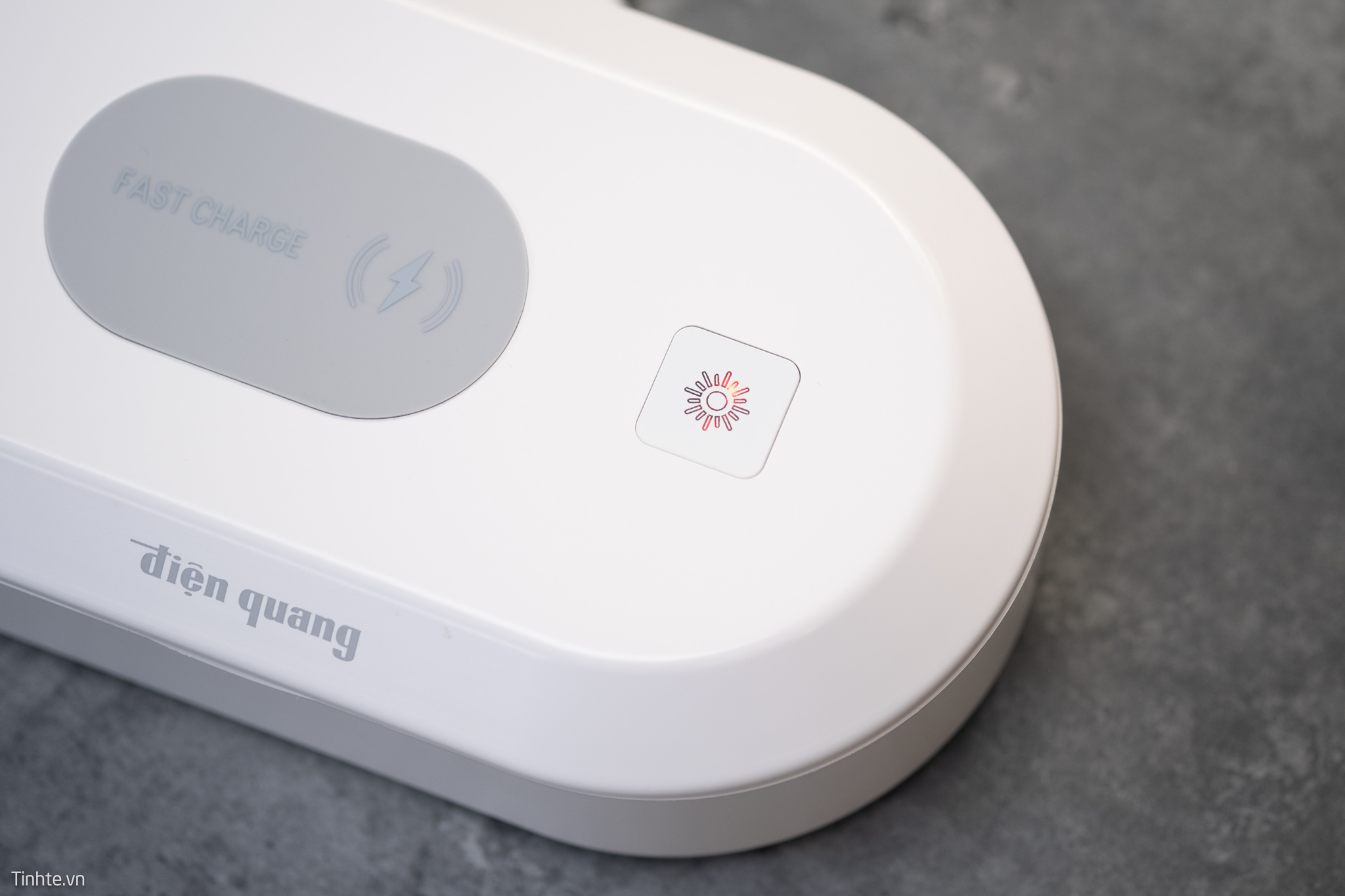

Phần nắp đầy là nơi quyết định các tính năng của thiết bị này, vì nó là nơi chứa sạc không dây fast charge ở bên ngoài

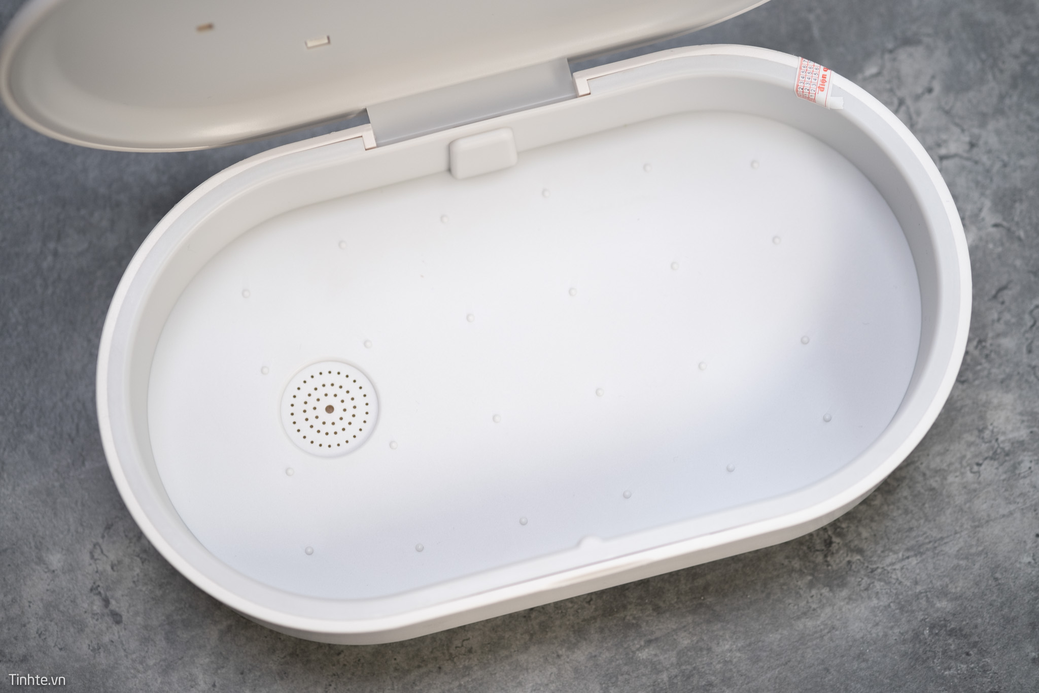

Phần đế là nơi chứa các thiết bị được đặt vào khử khuẩn.

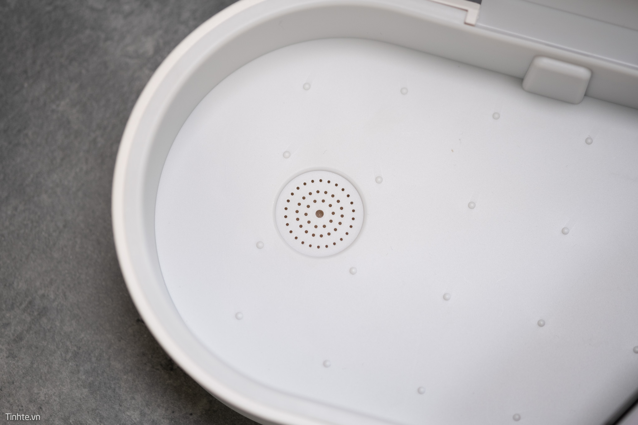

Trong phần này cũng có một lỗ nhỏ chứa tinh dầu tạo mùi khi sử dụng.
Phần không gian bên trong hộp có thể để được nhiều thiết bị, đa dạng dụng cụ.
Nếu diệt khuẩn cho smartphone thì chỉ để vừa cho các dòng máy có kích thước nhỏ hơn 6,5 inch, ví dụ như Galaxy S20 Ultra, iPhone 11 Pro Max,... thì không vừa.

Diệt khuẩn: Khi kích hoạt tính năng này lên, các chip LED UVC được đặt bên trong nắp đậy sẽ phát sáng và chiếu xuống không gian bên dưới trong không gian đóng kín. Có 2 chế độ diệt khuẩn để lựa chọn là 59 giây (mặc định khi bấm nút) và 5 phút (bấm nút điều khiển 2 lần). Bước sóng diệt khuẩn được ghi trên vỏ hộp là 270 - 280 nm.
Khử mùi và tạo mùi hương: Lỗ nhỏ bên dưới phần đế là nơi mình có thể thêm tinh dầu với mùi hương yêu thích vào để khuyếch tán hương thơm đến các thiết bị trong quá trình diệt khuẩn. Có một ống hút nhỏ được tặng kèm, nên dùng nó để đong đếm lượng tinh dầu phù hợp, tối đa là 2 - 3 giọt là đủ, không nên để quá nhiều.
Lưu ý: Không sử dụng hương liệu có chứa cồn vì sẽ ảnh hưởng đến độ bền của thiết bị.

Nhà sản xuất đã tận dụng bề mặt bên trên của chiếc hộp để gắn thêm đế sạc không dây. Thay vì chỉ đóng nắp lại diệt khuẩn không thì phí quá nên tích hợp thêm sạc cho những ai có nhu cầu, cũng hay. Cùng lúc có thể làm được 2 việc là diệt khuẩn cho các dụng cụ và sạc không dây cho điện thoại. Tiện tay để điện thoại lên bề mặt của đế sạc thì nó tự động nhận điện, công suất sạc không dây đạt 15W.
Tuy nhiên, đế sạc không dây này chưa được nhạy lắm, đôi khi phải mất một khoảng thời gian nhỏ thiết bị mới nhận sạc, hoặc rà rà mặt lưng ở nhiều vị trí trên đế sạc được tích hợp. Sau đó thì sạc bình thường cho đến khi đầy.
Các chế độ
  • Sạc không dây: đèn hiển thị màu đỏ
  • Khử khuẩn 59 giây: đèn hiển thị màu xanh dương liên tục
  • Khử khuẩn 5 phút: đèn hiển thị màu xanh lá liên tục
  • Vừa sạc vừa khử khuẩn 59 giây cùng lúc: đèn hiển thị màu đỏ và xanh dương sáng liên tục
  • Vừa sạc vừa khử khuẩn 5 phút: đèn hiển thị màu đỏ và xanh lá sáng liên tục.
