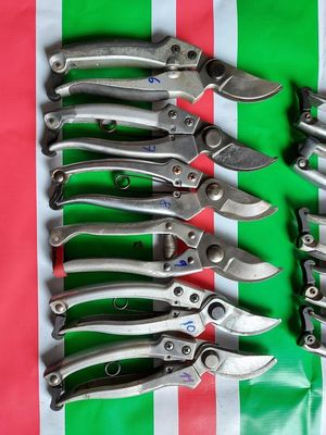

@mrthanh213 Kiếm loại cắt cành cây, cà phê ae giới thiệu vài mẫu xịn xò với 😉
@blogkien Đầy mà, hàng nhật 2hand

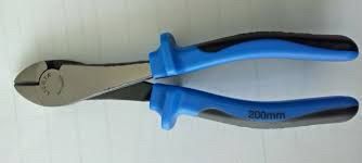

Dùng kềm này hàng ngày, rất hài lòng, chỉ 180k đến 200k, chỉ làm mất chứ chưa dùng đến hư 😂
@noname00007777 Licota huyền thoại càng bấm càng sắc. Chỉ ae làm nghề mới nói phát biết ngay cây này
