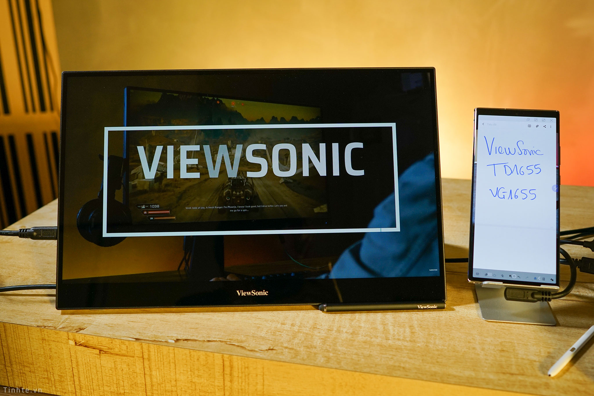

Hôm trước ViewSonic đã giới thiệu tại Việt Nam 2 sản phẩm là ViewSonic TD1655 và ViewSonic VG1655, chính là 2 chiếc màn hình di động kích thước 15,6 inch với thiết kế linh hoạt, cứng cáp cũng như nhỏ gọn. Thì hôm nay mình đã có sản phẩm trên tay và sẽ chia sẻ những điều thú vị từ những chiếc màn hình di động này nhé
Trong bối cảnh chúng ta hay di chuyển mỗi ngày nhưng vẫn phải làm việc trên những chiếc màn hình, đặc biệt những người sử dụng điện thoại, laptop là chính. Và việc sử dụng đa màn hình ngày xưa vốn dĩ chỉ thường gặp ở những đối tượng là ngồi một chỗ, nên việc giải quyết các công việc dễ hơn thay vì là trên những chiếc màn hình bé tí tẹo của smartphone hay laptop. ViewSonic đưa ra giải pháp trên chính 2 chiếc màn hình di động của họ cho phép người dùng từ smartphone, laptop hay việc chơi game console cũng có thể sử dụng dễ dàng hơn.

Thông số của TD1655VG1655
Nhìn chung các thông số kích thước của sản phẩm thì cả hai đều như nhau. Chỉ duy nhất một số điểm như độ phủ màu của TD1655 (bản cảm ứng) chỉ 262K thay vì 16.2M màu như VG1655 cũng như 6bit màu của TD1655 với 8bit (6bit + FRC) của VG1655.

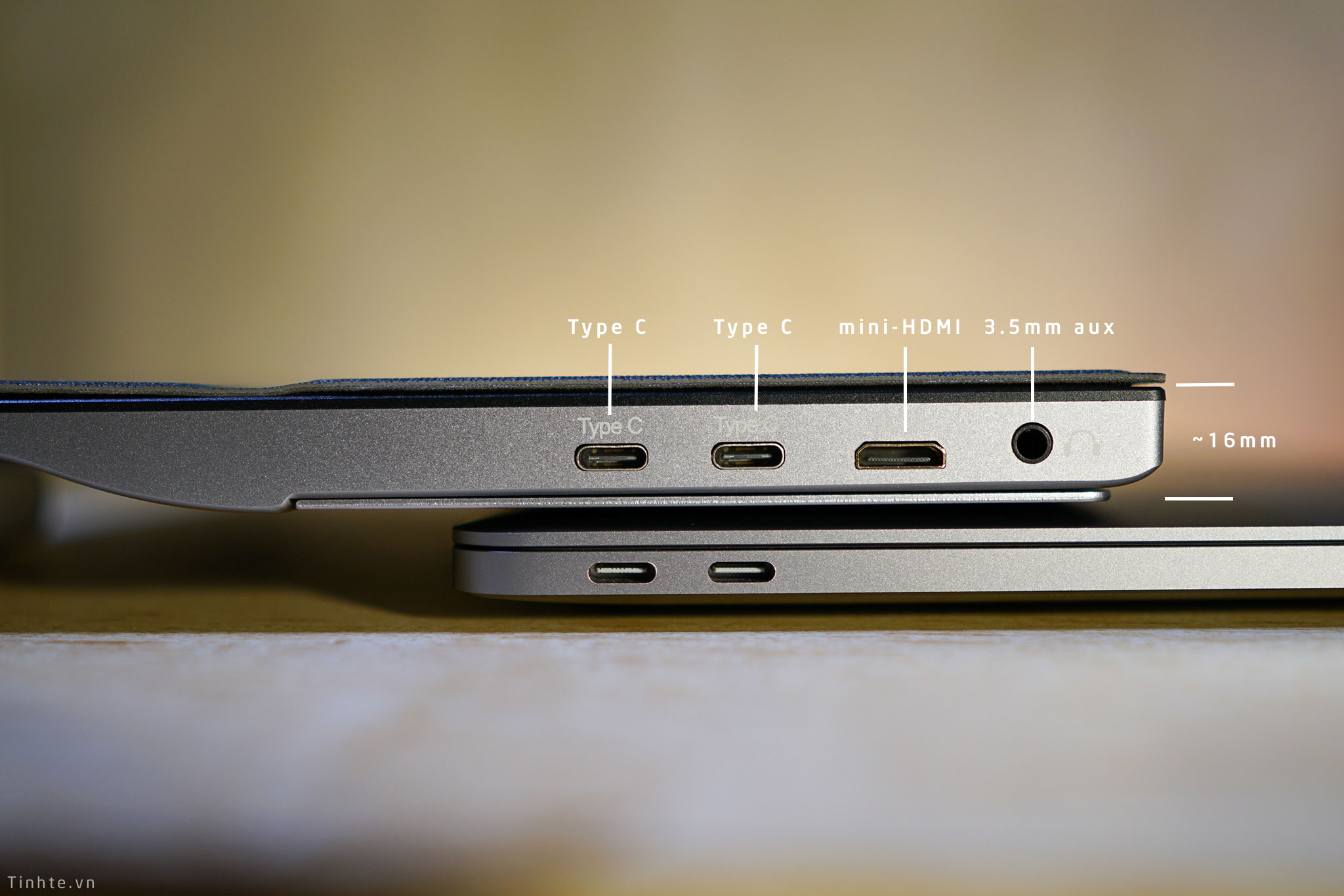

Chưa kể balo mang vác hàng ngày của mình cũng chỉ vừa đủ để laptop 15.6inch và có thể kèm thêm một màn hình như này nữa thì vừa đủ chu toàn. Đủ mỏng (15mm ở chỗ dày nhất), đủ vừa, nhẹ (0.8kg và 0.94 cho bản cảm ứng) là những gì mình cần cho một chiếc màn hình di động.

2. Kết nối với nhiều thiết bị, hỗ trợ sạc PD 60W thông qua chỉ 2 cổng USB-C

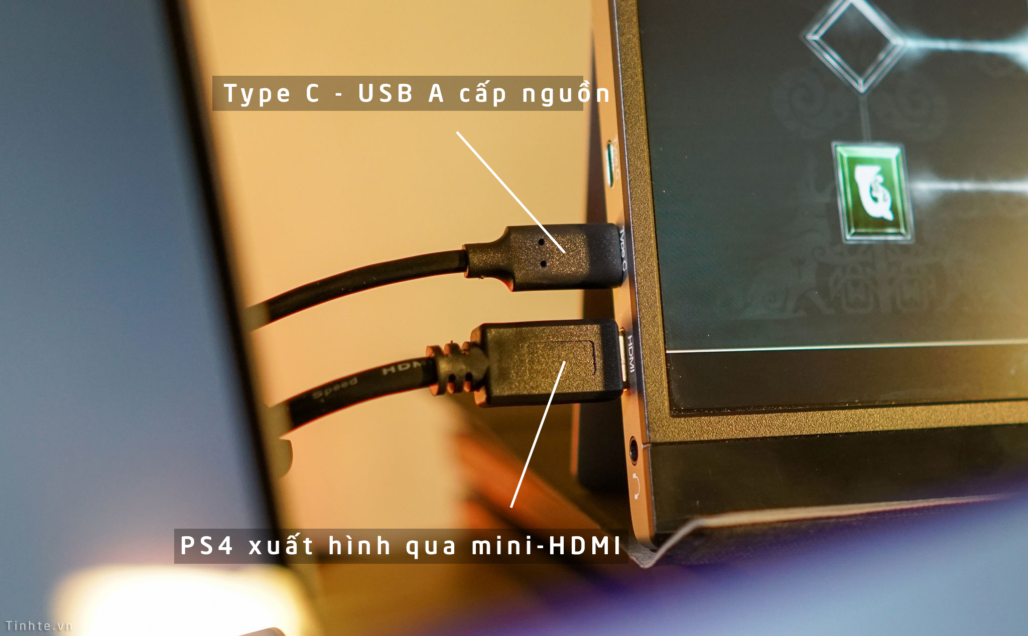

Ở thời điểm USB-C đang dần phổ biến thì cũng là điểm tốt cho chính dòng sản phẩm màn hình di động của ViewSonic TD1655 và VG1655. Trang bị trên cả hai chiếc màn hình là 2 cổng USB-C hỗ trợ sạc PD với công suất 60W, cũng như truyền hình ảnh mà chỉ sử dụng duy nhất một sợi cáp USB-C mà thôi. Điều đáng giá cho chiếc sản phẩm là TD1655 và cả VG1655 đều được đi kèm những sợi dây ăn chơi này như 1 sợi USB-C to USB-C, 1 sợi USB-C to USB-A male, 1 sợi mini-HDMI to HDMI và 1 cục nguồn adapter cổng USB-C 60W cho phép cấp nguồn trực tiếp từ ổ điện.
Phụ kiện đi kèm rất đầy đủ, đầu bút stylus còn có thêm 1 cái để dự phòng
Nói về phương pháp cấp nguồn cho chính chiếc màn hình TD1655 hay VG1655 thì có lẽ đây một trong những ưu điểm của chính hai chiếc màn hình:
  1. Cung cấp nguồn qua sợi dây USB-C to USB-C kết hợp với cục adapter 60W đi kèm của sản phẩm, lúc này ở cổng USB-C thứ hai ta có thể sạc cho thiết bị thứ 2 như smartphone hay thậm chí là laptop hỗ trợ sạc qua cổng USB-C vì công suất lên đến 60W. tinhte_viewsonic_td1655_vg1655 (21).jpg
  2. Đối với việc kết nối với laptop chỉ qua 1 sợi dây duy nhất thì chúng ta có thể vừa sử dụng màn hình cũng như lấy điện từ chính chiếc laptop đó nếu hỗ trợ PD delivery hay Thunderbolt 3. tinhte_viewsonic_td1655_vg1655 (19).jpg
  3. Sử dụng sợi dây USB-C to USB-A male để cắm vào bất kì cục sạc, pin dự phòng nào hỗ trợ công suất đầu ra ít nhất 10W. Và sử dụng cổng mini-HDMI to HDMI để truy suất hình ảnh, đây cũng là giải pháp đối với những dòng laptop cũ không có cổng USB-C hay hệ máy game console. tinhte_viewsonic_td1655_vg1655 (18).jpg

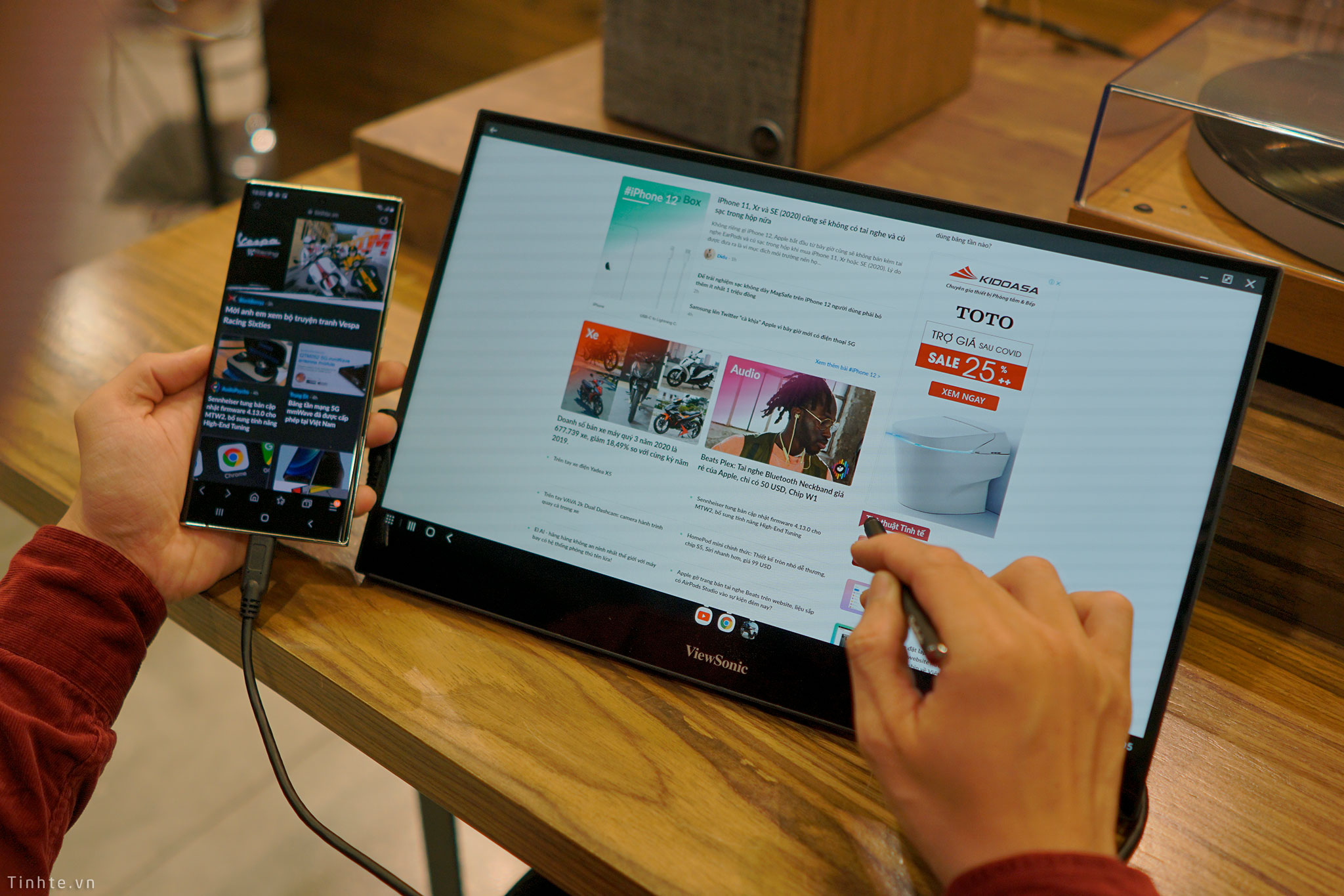

Kết nối với Note 20 Ultra, flagship của Samsung có thể cầm cự được với màn hình ViewSonic TD1655 khoảng 2 tiếng hỗn hợp (xem video, lướt web, facebook cơ bản) - Độ sáng của màn hình tự động để mức 15% - mức an toàn cho ngõ typeC smartphone, nếu sử dụng độ sáng hơn nữa thì yêu cầu cung cấp thêm nguồn phụ)
Còn đối với thiết bị Android hiện tại thì mình test với Samsung Note 20 Ultra, tuy nằm ngoài danh sách test cảm ứng nhưng điện thoại vẫn mạnh mẽ tự động bật My Dex để chạy, tất nhiên phần cứng của flagship từ nhà Samsung thì màn hình FHD như trên TD1655 chạy lên thật mượt mà và trơn chu. Kèm với đó hoạt động cảm ứng 10 ngón vẫn nhạy, không có cảm giác trễ do màn hình cảm ứng gây ra.

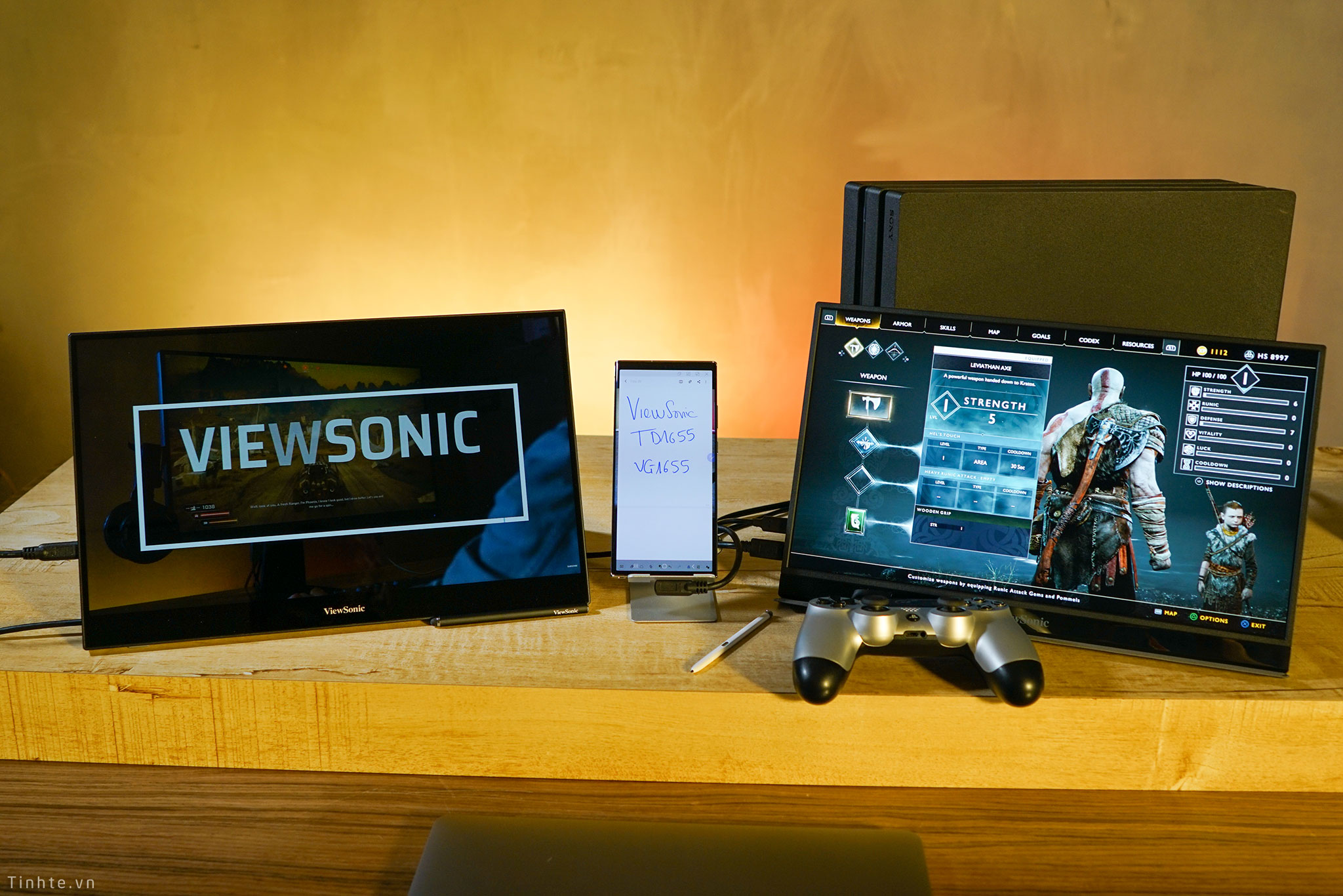

VG1655 kết hợp với PS4 cũng ngon ghẻ phết
Tất nhiên ViewSonic cũng có nói sẽ hỗ trợ rất nhiều các thiết bị khác như máy chơi game console như PS4, Xbox One qua HDMI hay Switch (bản Lite không được nhé vì bản Lite không hỗ trợ) thông qua USB-C, tùy thuộc vào thiết bị hỗ trợ cổng truy xuất hình ảnh thế nào thì chúng ta sẽ lựa chọn dây kết nối thích hợp. Tất nhiên PS5 chưa tới tay người dùng nên mình chưa thử được:D
