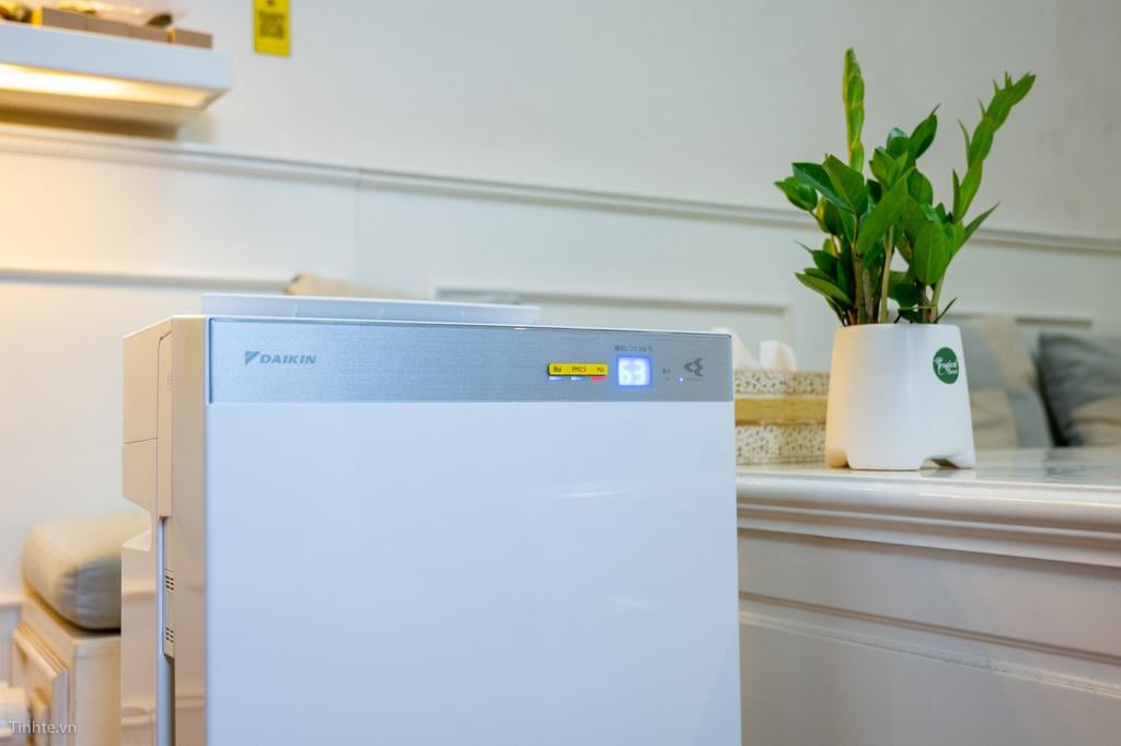

Thiết kế

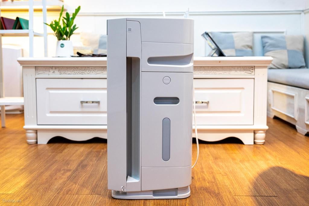

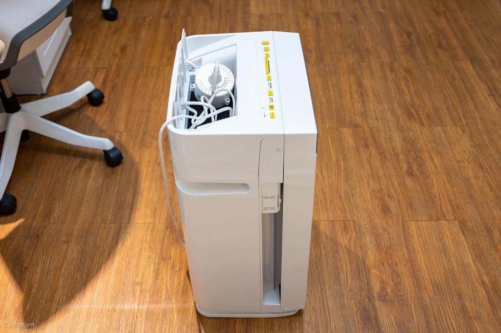

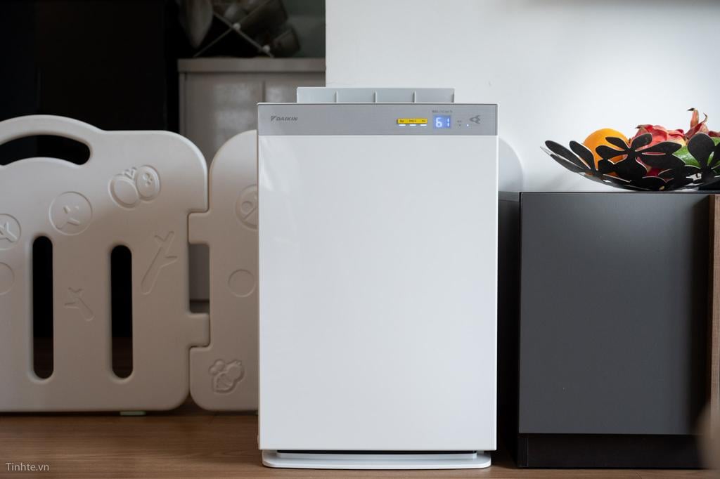

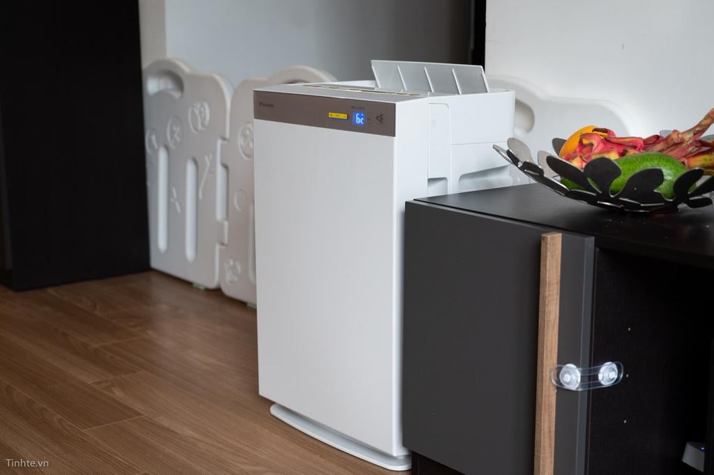

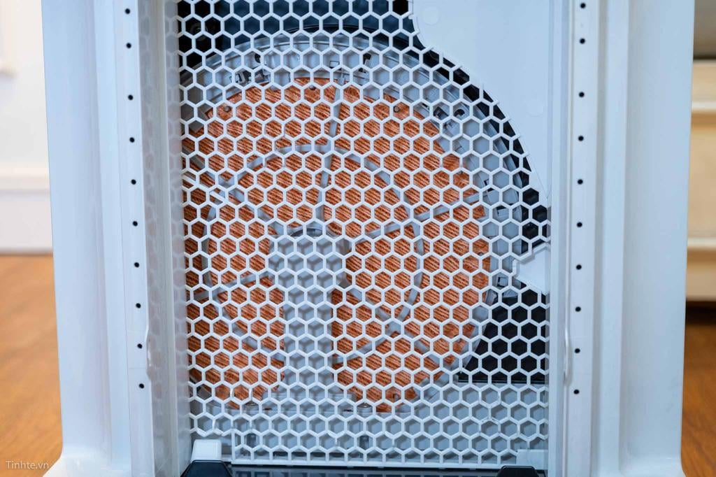

ACK70v model 2019 trông bình thường và đơn giản, mặt trước là một mảng nhựa trắng, phẳng. Hai bên thì không có gì nổi bật, vẫn nhiều chi tiết ghép nối không thật tỉ mỉ, nó chẳng khác gì một chiếc Daikin model 2014 mình đang dùng cho phòng ngủ. Hai bên cạnh của máy có khe hút gió vào nên anh em lưu ý đặt máy không có vật cản ở hai bên, hoặc đặt cách xa để hút gió vào hiệu quả. Mình thích đặt khe gió ở hai bên hơn là mặt sau, như vậy thì mặt sau đặt áp sát vào tường được.

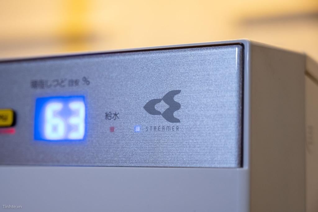

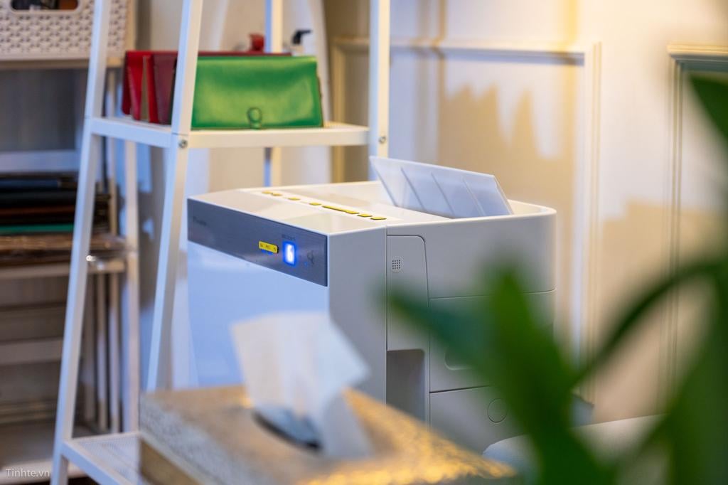

Mặt trên là các nút bấm và khe tản không khí sạch ra bên ngoài. Nắp đậy khe tản gió bạn phải chỉnh tay chứ không có tự động, trong khi nhiều model hãng khác tầm thấp hơn thì có tự động. Mặt trước là màn hình hiển thị độ ẩm và thông số mùi, bụi ở trong phòng. Màn hình này không chỉnh để hiển thị mức tiêu thụ điện hay nhiệt độ được, nó là cố định.
Do là dòng máy công suất lớn nên khá to và cồng kềnh, nó dày khoảng 30cm theo như mình đo được.

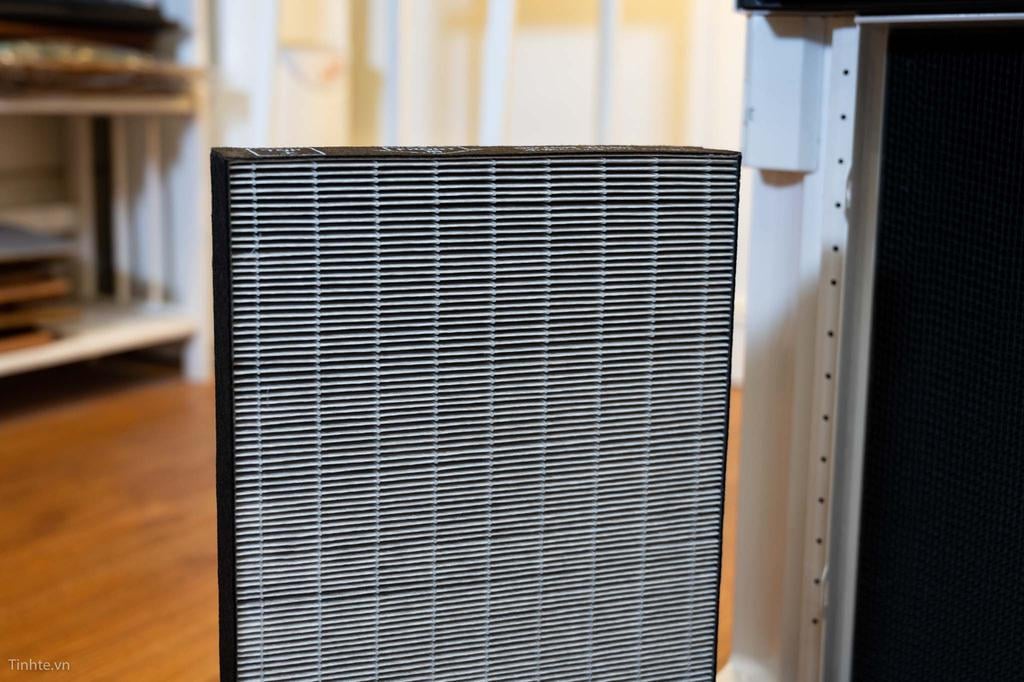

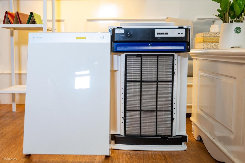

Màng lọc
Máy được trang bị một màng lọc thô ở ngoài cùng, sau đó mới tới màng HEPA và xúc tác quang (hay quang xúc tác). Daikin không dùng than hoạt tính mà dùng màng xúc tác quang để khử mùi và khử khuẩn, màng này trên máy ACK70v rất dày, đảm bảo khả năng hoạt động hiệu quả.
Theo công bố của Daikin, màng HEPA trên máy lọc không khí này có tuổi thọ 10 năm, tức là bạn chỉ cần vệ sinh định kỳ và an tâm sử dụng trong một thời gian rất dài. Lưu ý cả hai màng lọc đều không được rửa nước.
StreamerION âm

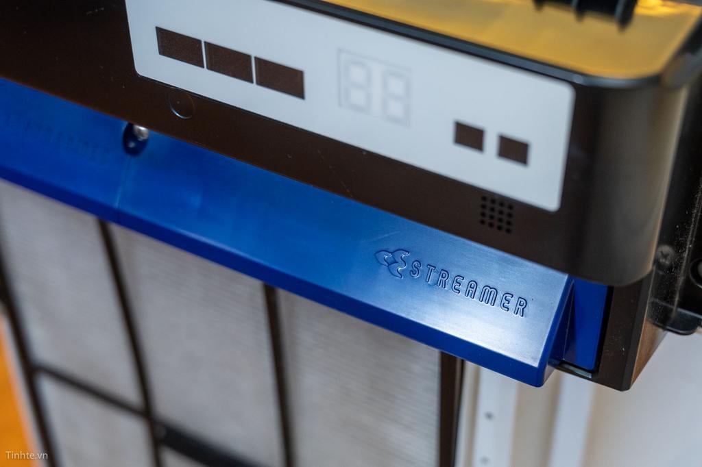

Panasonic có nanoe, Sharp có Plasmacluster còn Daikin là Streamer, đó đều là tên gọi cho công nghệ phát plasma của mỗi hãng. Máy lọc sẽ dùng tia lửa điện để phát luồng plasma và với Streamer, đó là luồng xoáy với cường độ lớn giúp cho plasma phủ rộng khắp khu vực hai màng lọc để diệt vi khuẩn, virus, nấm mốc và các tạp chất có hại tồn tại trên màng lọc.
Trong khi đó ION âm sẽ giải phóng luồng ion âm ra không khí, nhiệm vụ chính là loại bỏ các hạt bụi, mùi, nấm mốc, chất gây dị ứng... ra khỏi không khí. Một vài máy lọc không khí thì phải thay bộ phận này sau một khoảng thời gian sử dụng nhưng trên máy Daikin thì không cần thay thế.

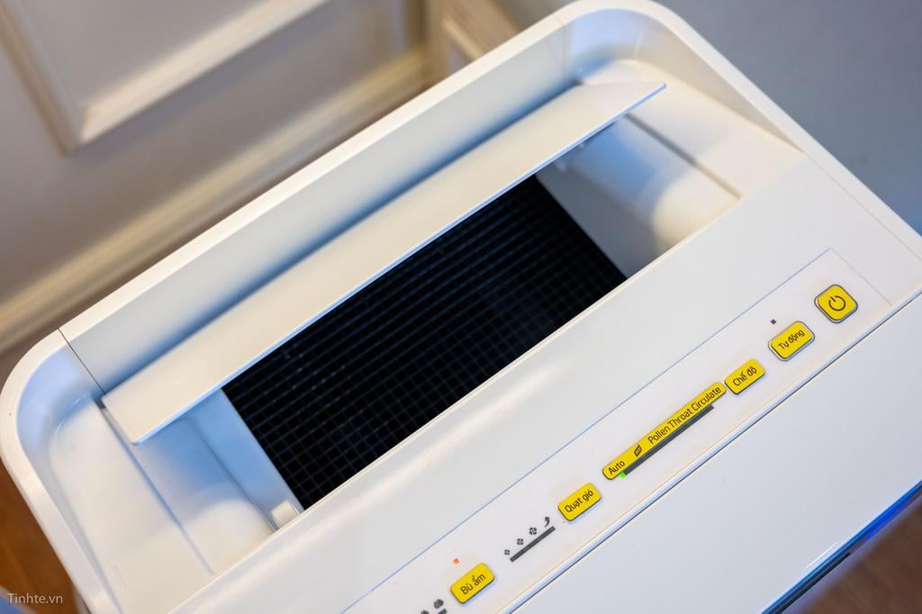

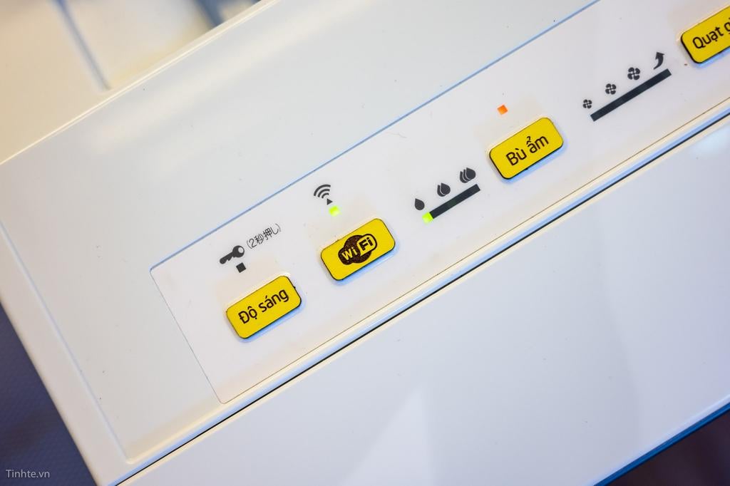

Dãy nút chức năng ở trên đỉnh máy, do là tiếng Nhật nên mình phải Việt hóa và dán da lên cho người trong nhà dễ dùng. Vẫn là các chế độ rất cơ bản như tự động, tiết kiệm điện, phấn hoa, mũi họng (tăng độ ẩm cao hơn)... Mình thường đặt chế độ tự động để máy tự chạy, trừ khi nhà quá mùi thì mới cần tăng tốc độ quạt để hút nhiều không khí hơn.

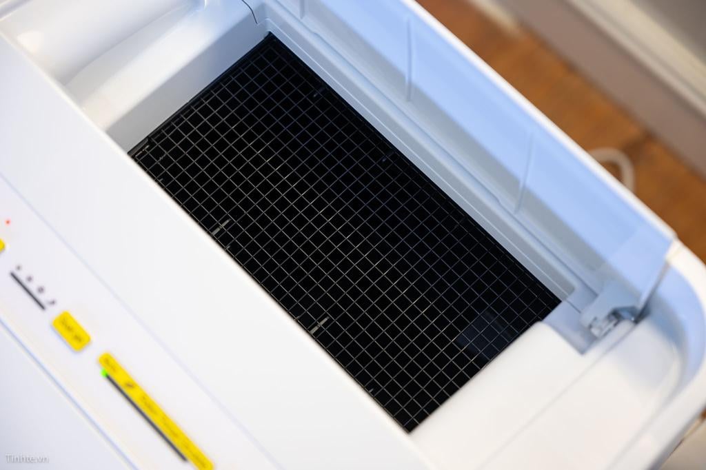

Không khí sạch sẽ đi ra từ trên đỉnh, nắp đậy không tự động mà phải tự mở bằng tay. Nhưng bù lại, nó giảm nguy cơ hỏng trong quá trình sử dụng, tăng độ bền cho máy.

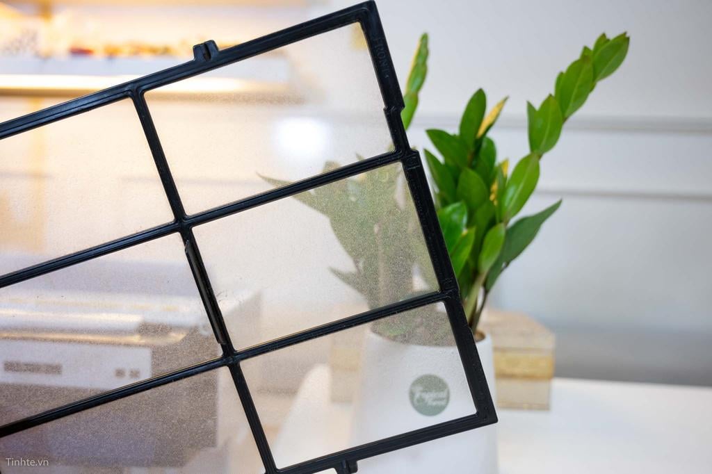

Màng lọc thô trên máy Daikin. Nó có nhiệm vụ lọc sợi lông, tóc, bụi to trước khi đi vào hai màng bên trong.

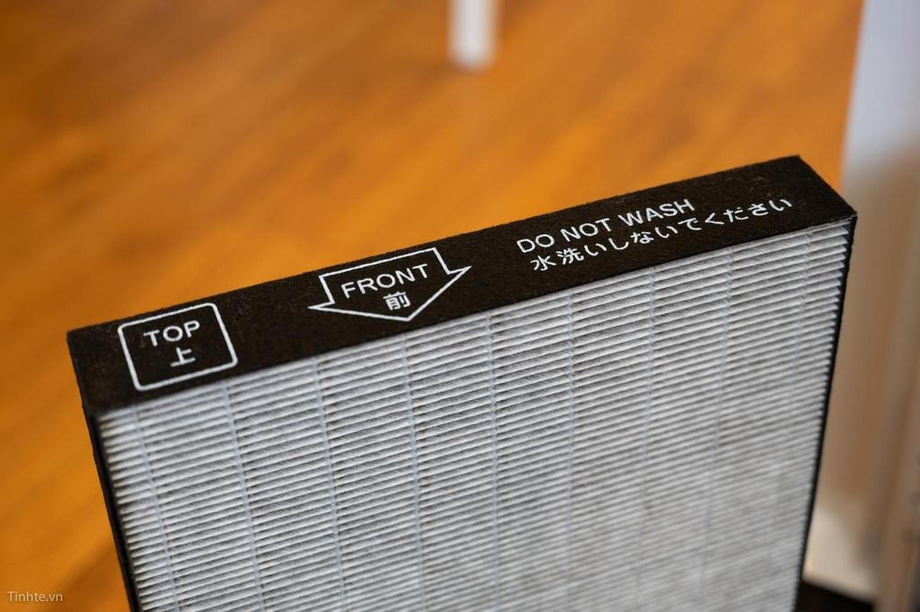

Màng lọc HEPA, mình dùng máy này chắc đc khoảng hơn 1 tháng nhưng rất bẩn rồi. Bạn vệ sinh bằng cách thổi bụi bằng máy hút bụi chứ không được dùng nước.
Màng xúc tác quang.
Màng xúc tác quang so với một cái ở trên model cũ, nó dày hơn rất nhiều, đảm bảo khử mùi hiệu quả.

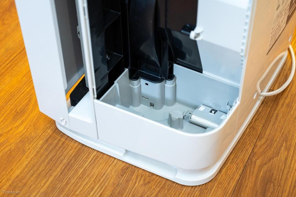

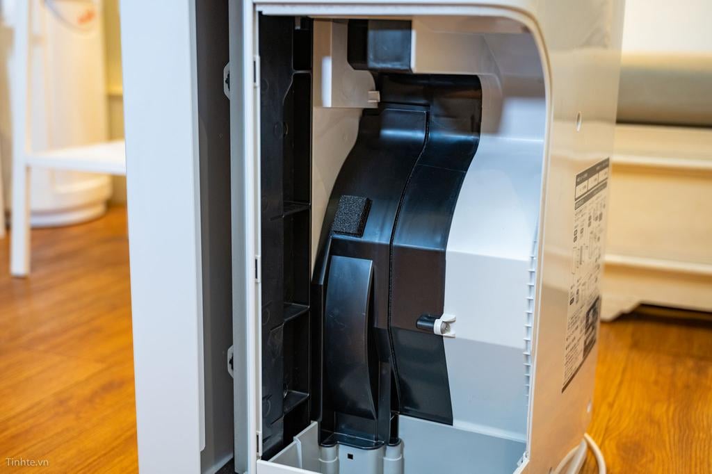

Bình nước cho chế độ bù ẩm. Daikin còn có model cao cấp có cả tính năng hút ẩm, nếu anh em ở miền Bắc thì có thể mua thêm cái có chế độ đó càng tốt nhưng nghe đâu giá cao hơn.
