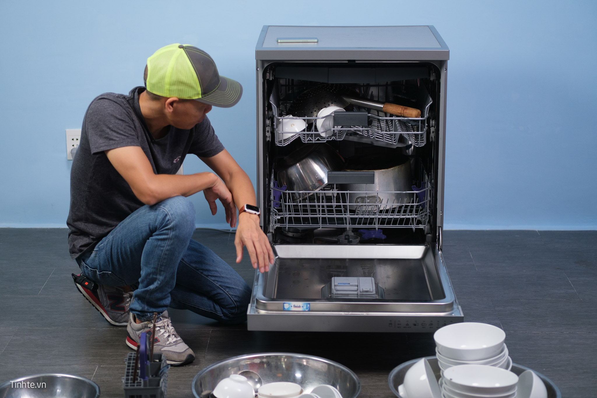

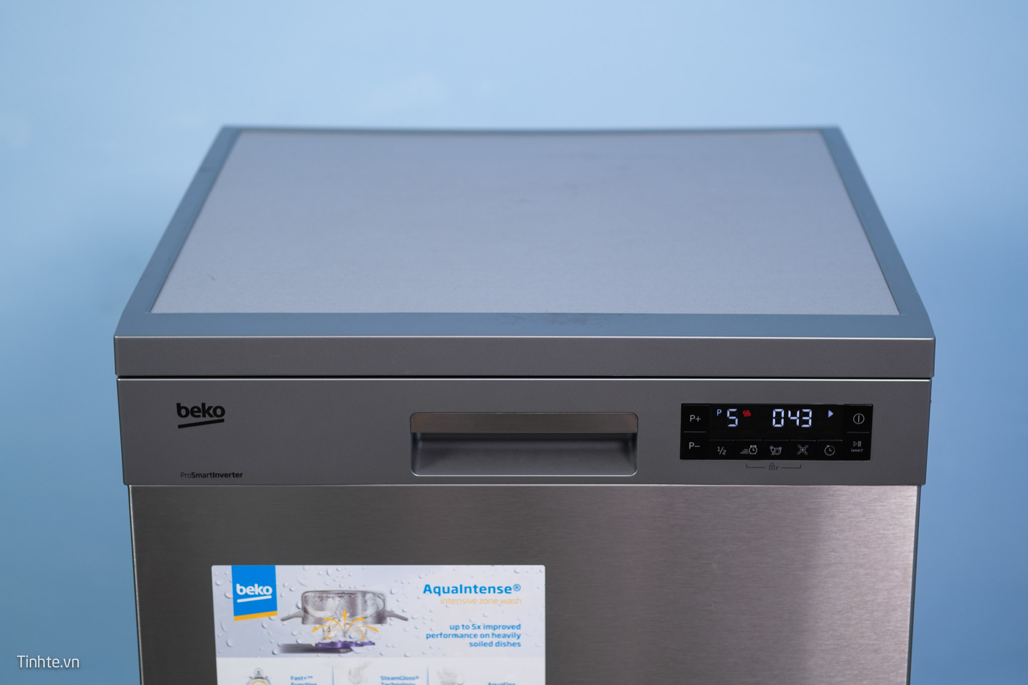

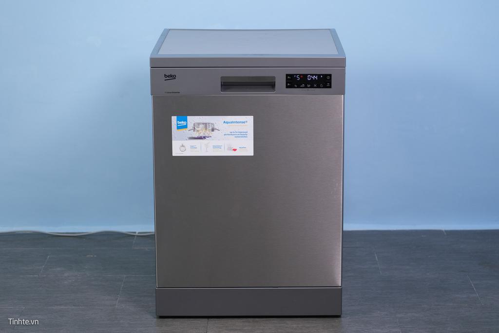

Chiếc Beko mình trên tay trong bài này mã là DFN28422X. Nó có kích thước chuẩn và là máy có khả năng rửa nhiều nhất hiện nay trên thị trường. Điều đặc biệt nhất ở chiếc máy này đó là nó được trang bị một tay phun phụ giúp việc rửa các vật lớn, khó như nồi chảo sạch hơn, nhanh hơn… do áp lực nước khi các cánh tay phụ này mạnh hơn.
Kích thước và lượng đồ có thể rửa:

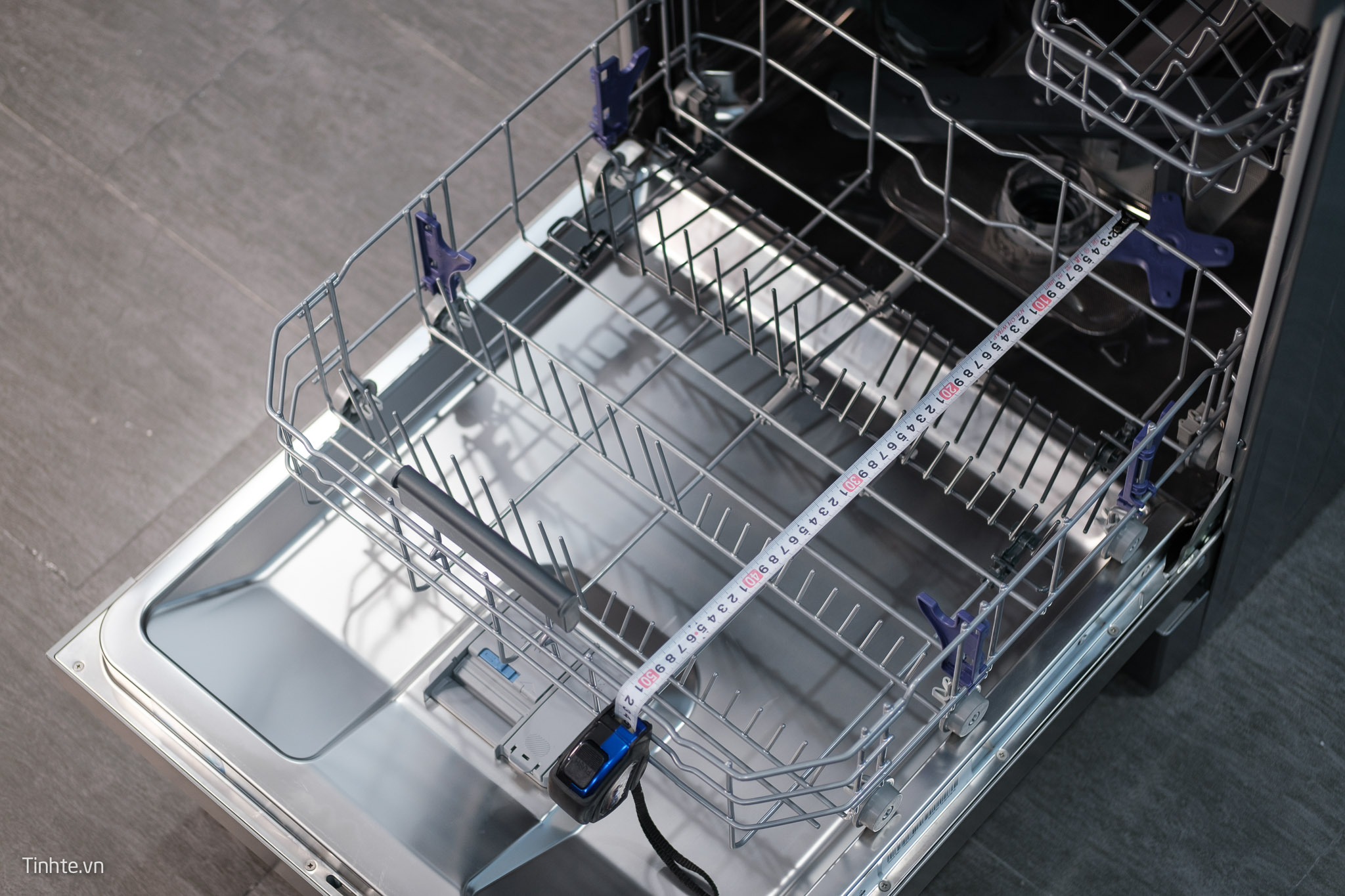

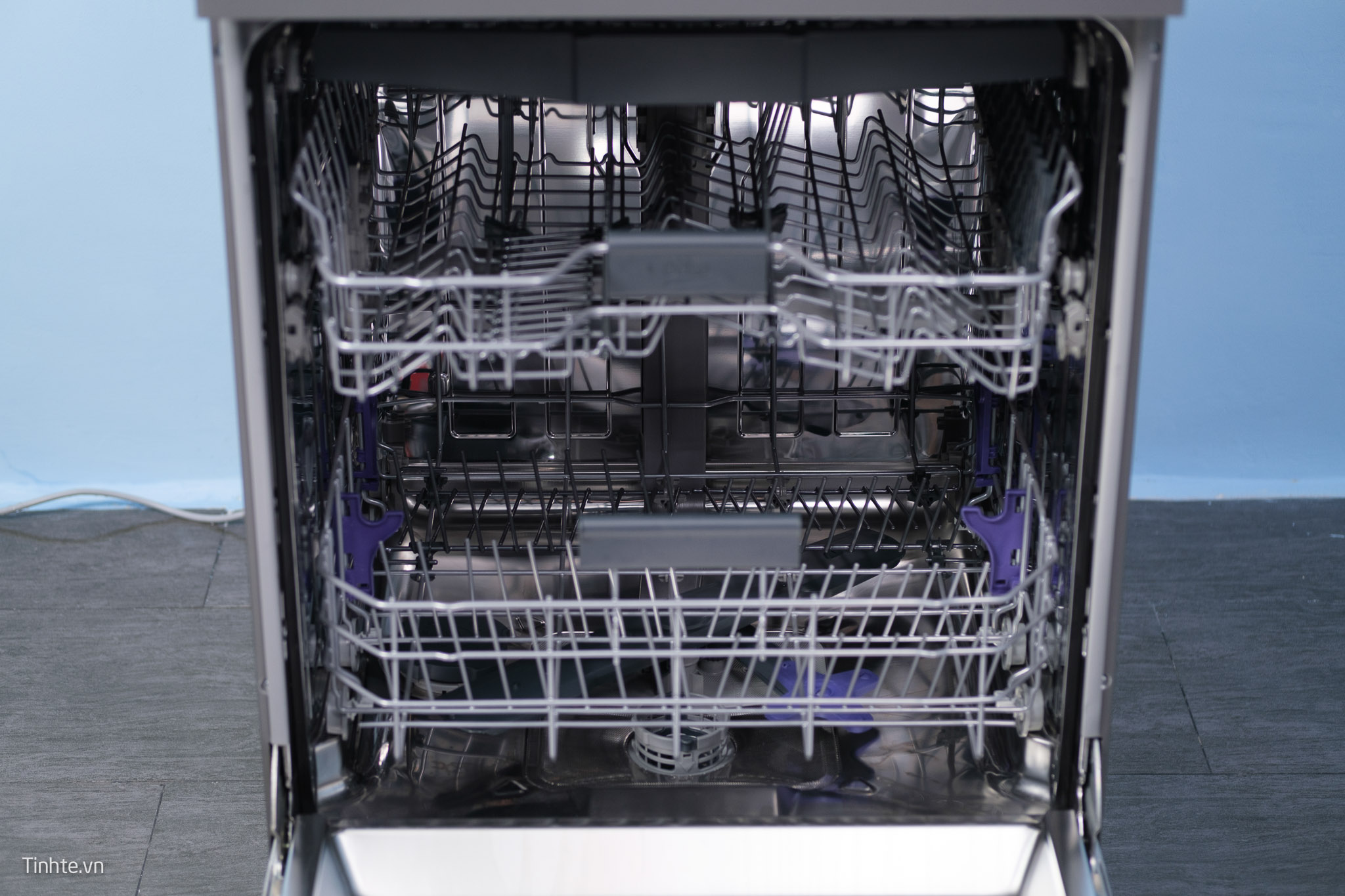

Hiện có 3 kích thước cơ bản của máy rửa chén là tiêu chuẩn, mỏng và nhỏ. Trong đó chiếc Beko này là dòng tiêu chuẩn, tức là dòng máy có thể rửa được nhiều nhất hiện nay. Theo thông số của Beko là 14 bộ tiêu chuẩn Châu Âu và hơn 160 món nếu xếp vào. Theo kích thước lọt lòng thì nó sẽ có chiều rộng x sâu x cao là khoảng 50x50x60 (cm). Chiếc máy dòng mỏng là chiếc mình đang xài ở nhà nó có chiều rộng lọt lòng chỉ 37cm còn sâu và cao thì như chiếc này nên nó chỉ rửa được khoảng 9 bộ Châu Âu hay khoảng ít hơn 100 món. Một dòng máy nhỏ hơn nữa thường là loại để trên mặt tủ bếp vì bếp đã làm xong.
Kích thước lớn giúp anh em có thể rửa được nhiều và rửa được đồ lớn.
Vậy kích thước này là kích thước gần như lớn nhất trong các máy rửa chén đang được bán ở thị trường Việt Nam. Và nó là máy để dưới nền nhà, không phải dòng âm tủ nên anh em có thể mua về để tiếp vào trong bếp đã xong, đang sử dụng, cắm điện, nối ống nước và xài.

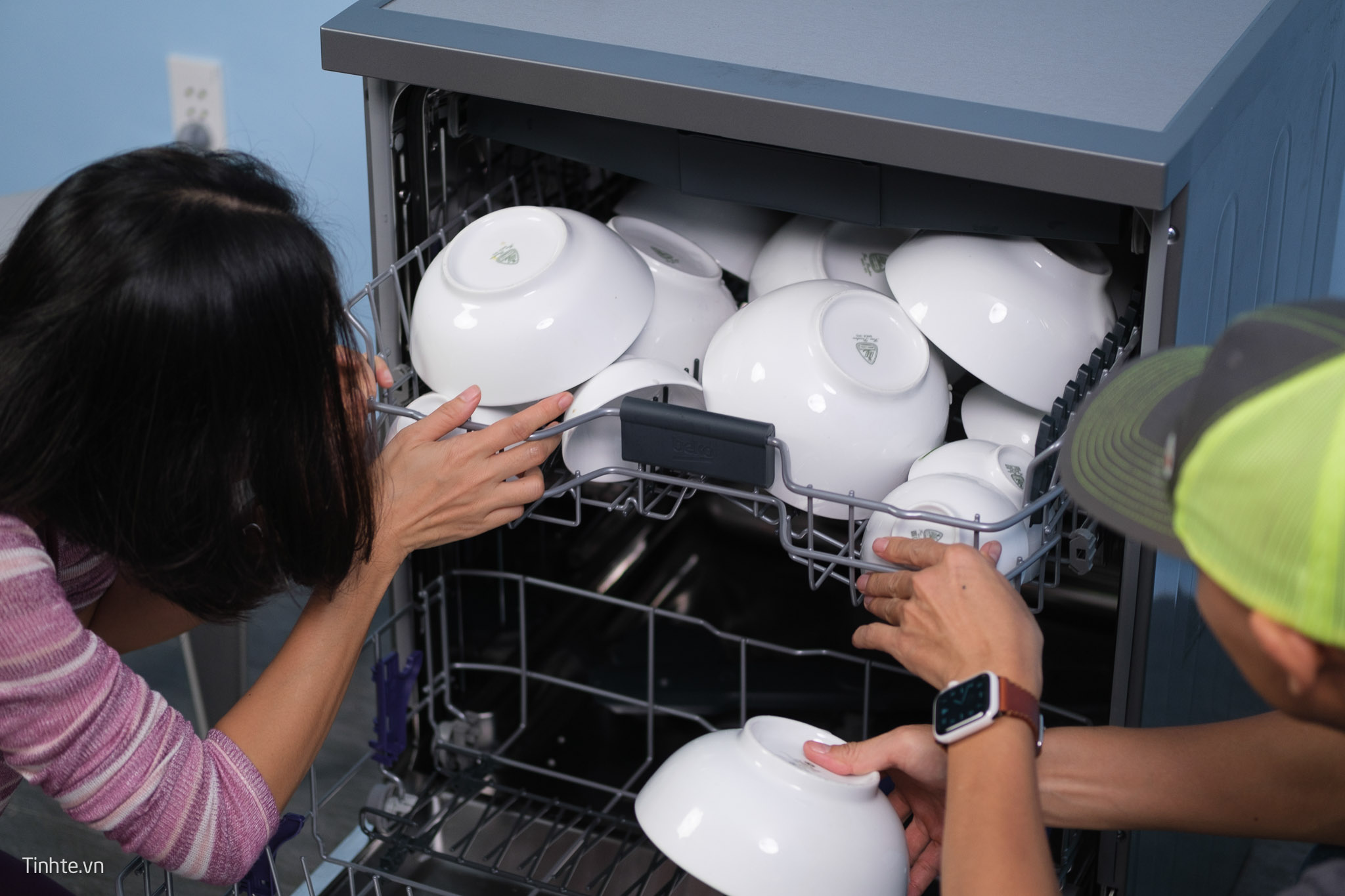

Theo kinh nghiệm của mình, đồ ăn kiểu Việt Nam thì máy này có thể phục vụ được cho gia đình trên 6 người và nấu ăn nhiều.

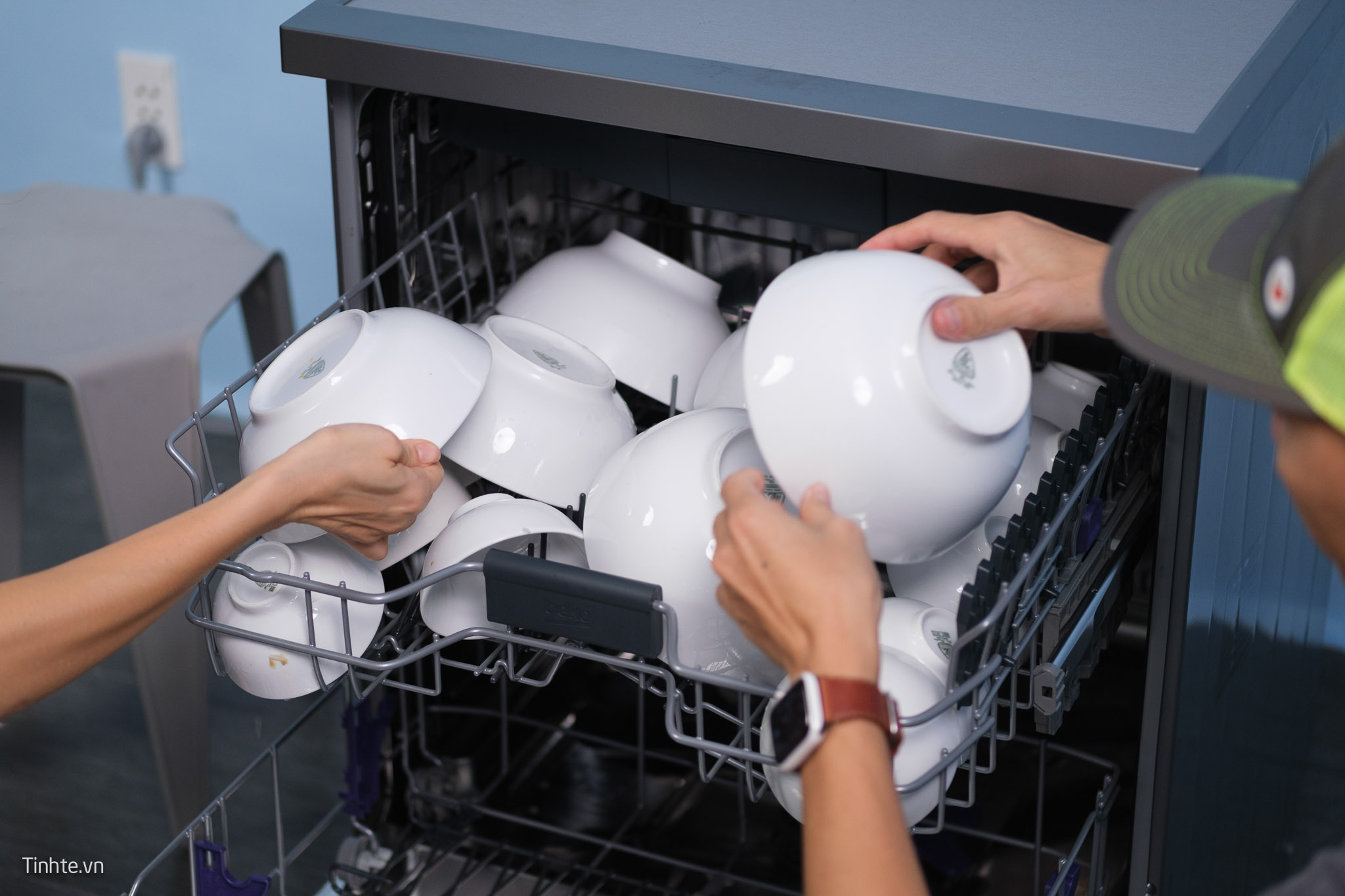

Rửa chén bằng máy sạch hơn rửa bằng tay:
Vấn đề này quá rõ ràng nhưng nhiều anh em vẫn bàn cãi, giống kiểu cách đây 20 năm anh em vẫn bàn cãi xem máy giặt và giặt tay cái nào sạch hơn, tiện hơn… và bây giờ thì ai cũng có máy giặt. Mình thì mong là 5 năm nữa thôi mọi gia đình phải có máy rửa chét và máy sấy quần áo để giải phóng chúng ta khỏi mấy cái việc tốn công, tốn sức mà hiệu quả lại kém.
Máy rửa chén nói chung rửa đã sạch hơn tay hơn nữa nó còn có nước nóng, các chất tẩy rửa đúng tiêu chuẩn cũng như chứa các lớp tráng làm bóng, sạch và sấy khô… những thứ mà rửa tay không có được.
Chén dĩa sau khi rửa xong không chỉ sạch, khô mà còn tráng một lớp bóng điều mà rửa bằng tay không thể nào so sánh được.

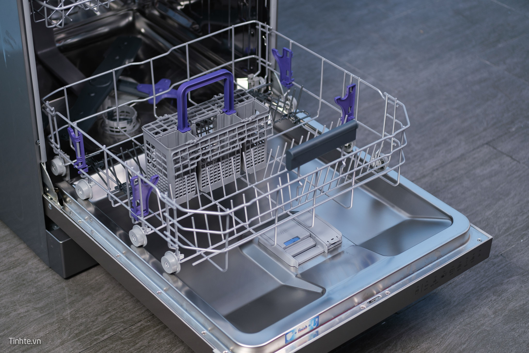

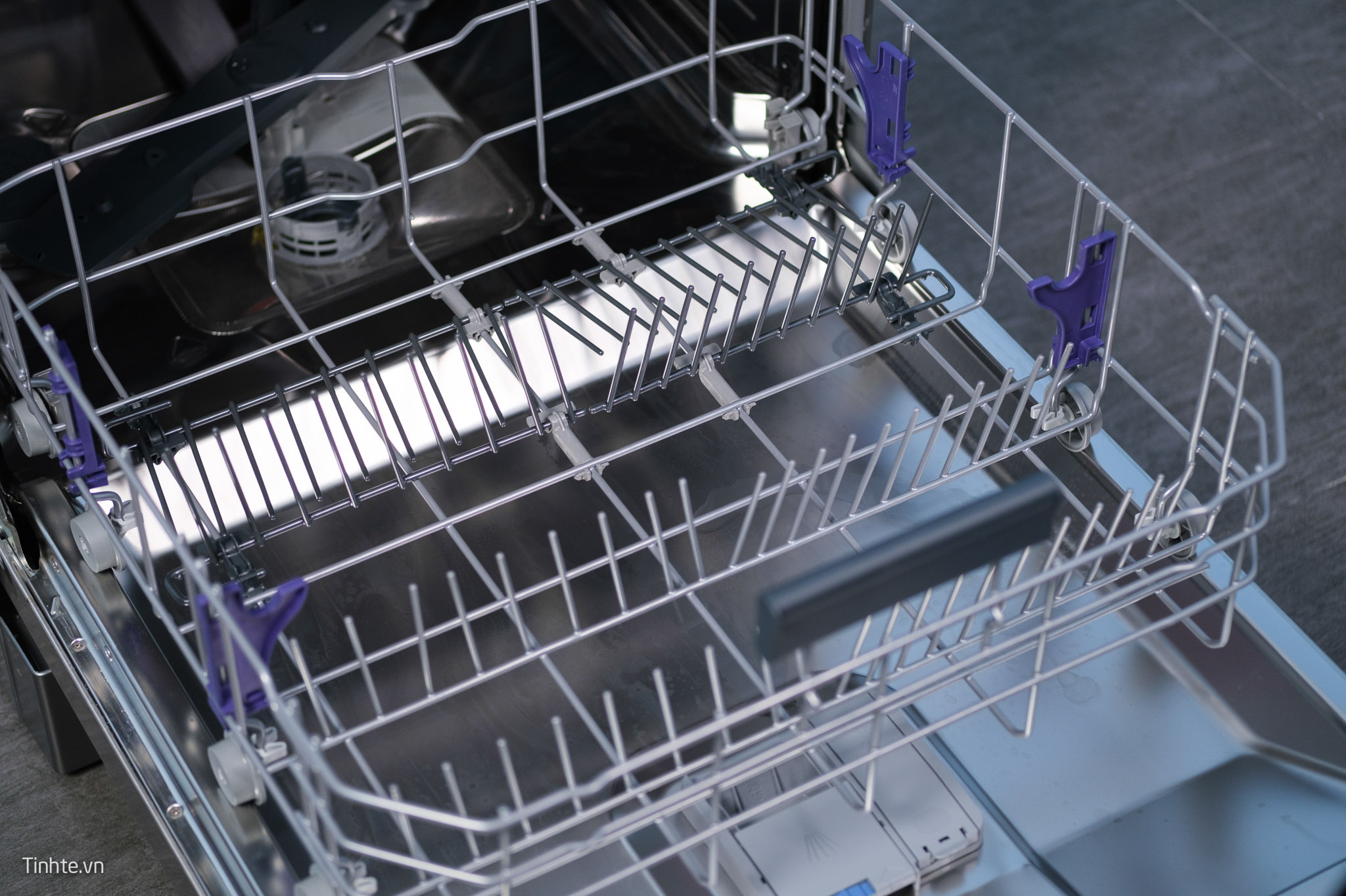

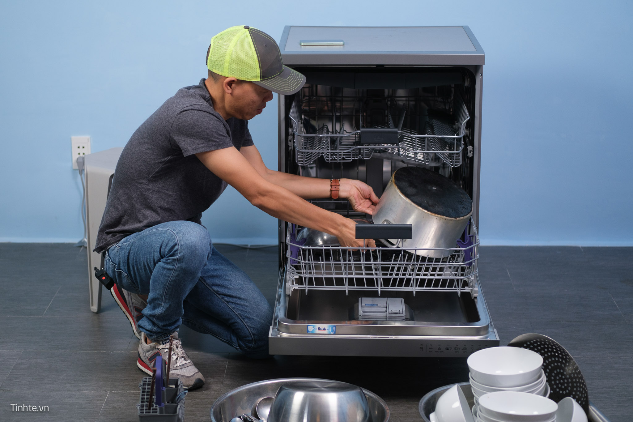

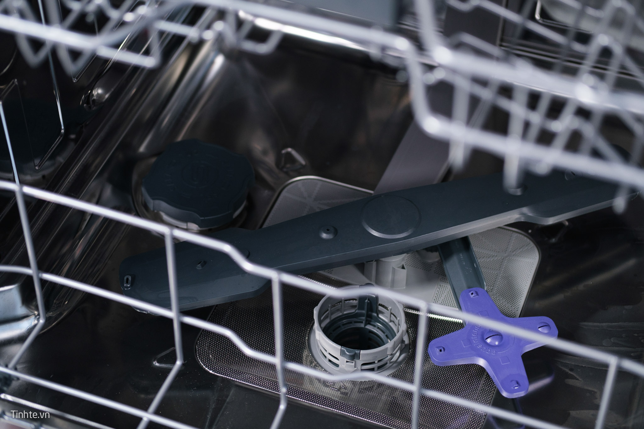

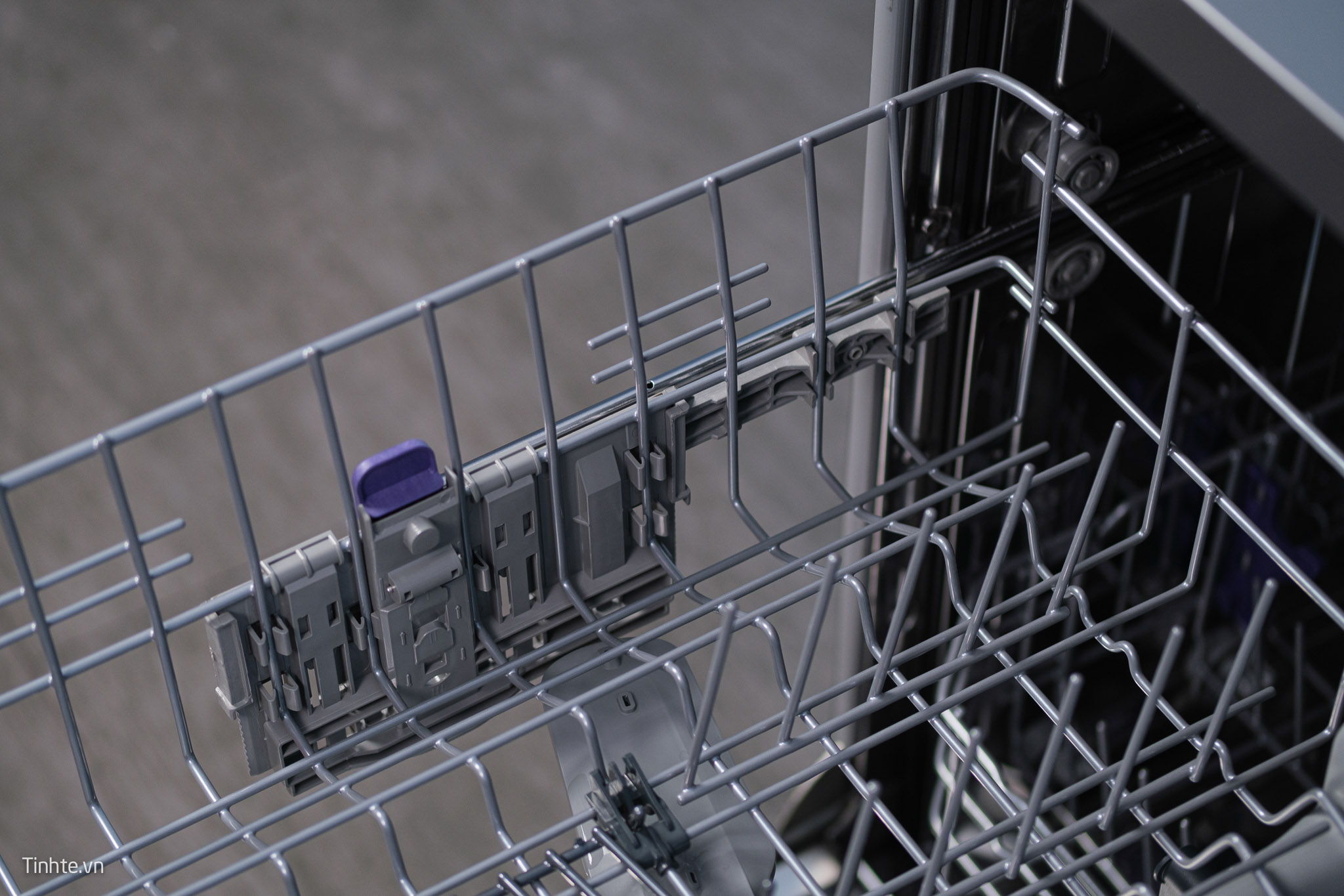

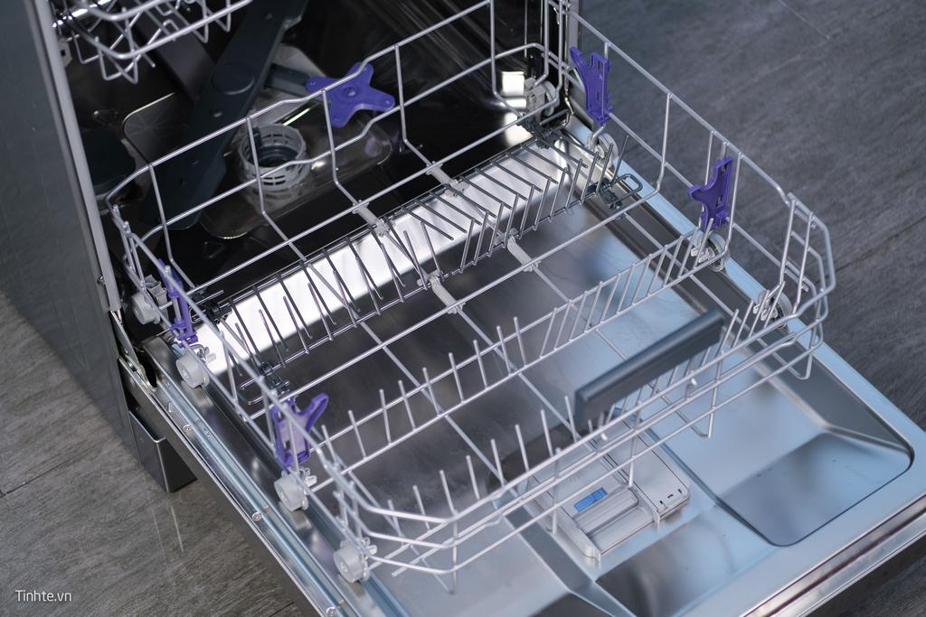

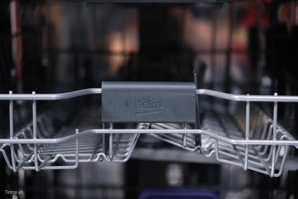

Với máy này của Beko thì nó có thêm một giải pháp nhằm giúp việc rửa các dụng cụ nấu ăn như nồi, chảo… sạch hơn, nhanh hơn. Beko đã trang bị thêm một tay phun phụ để làm việc này và họ gọi là công nghệ vòi rồng Aqua Intense. Tay phun phụ ở phía dưới bên phải của giá dưới. Khi tay phun phụ này hoạt động, các tay phun chính sẽ dừng lại, tạo ra áp lực nước mạnh tại đầu phun của tay phun phụ. Đầu phun phụ được thiết kế xoay 360 độ, nằm trên tay phun phụ 180 độ ở nửa bên phải của giá dưới, tạo ra một vùng rửa sâu cho dụng cụ nấu ăn (nồi, chảo…) bị bẩn nhiều và khó rửa.
Cần màu tím là tay phụ, một giải pháp của Beko đưa ra để giúp rửa sạch hơn, nhanh hơn.
Khi sử dụng anh em để các dụng cụ nấu ăn hay các dụng cụ khó rửa hơn bình thường vào khu vực này để nó sẽ được chăm sóc đặc biệt hơn bởi công nghệ vòi rồng Aqua Intense của Beko. Và anh em cũng không cần phải tốn quá nhiều thời gian, công sức chà, hay cạy các vế bẩn bám chắc ra nữa máy sẽ lo cho anh em.

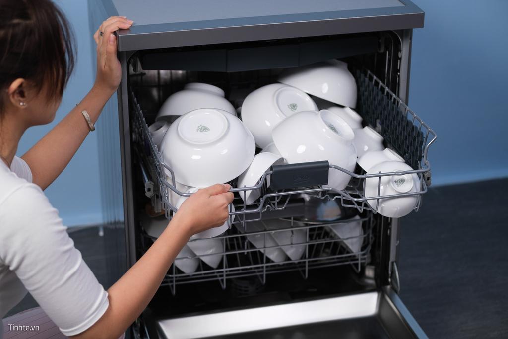

Bên trái là mình, bên phải là máy rửa chén Beko DFN28422X và phía trước là một số chén dĩa mình rửa để chia sẻ với anh em.

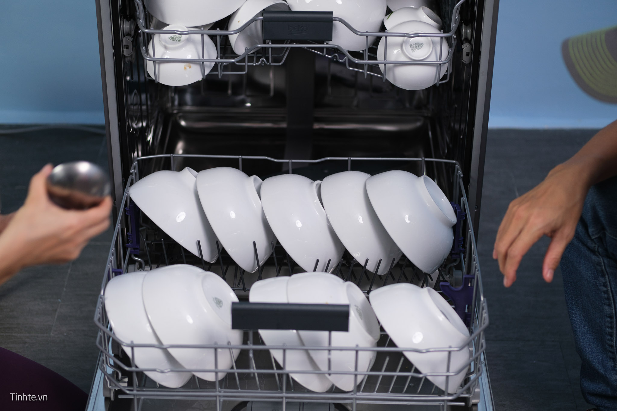

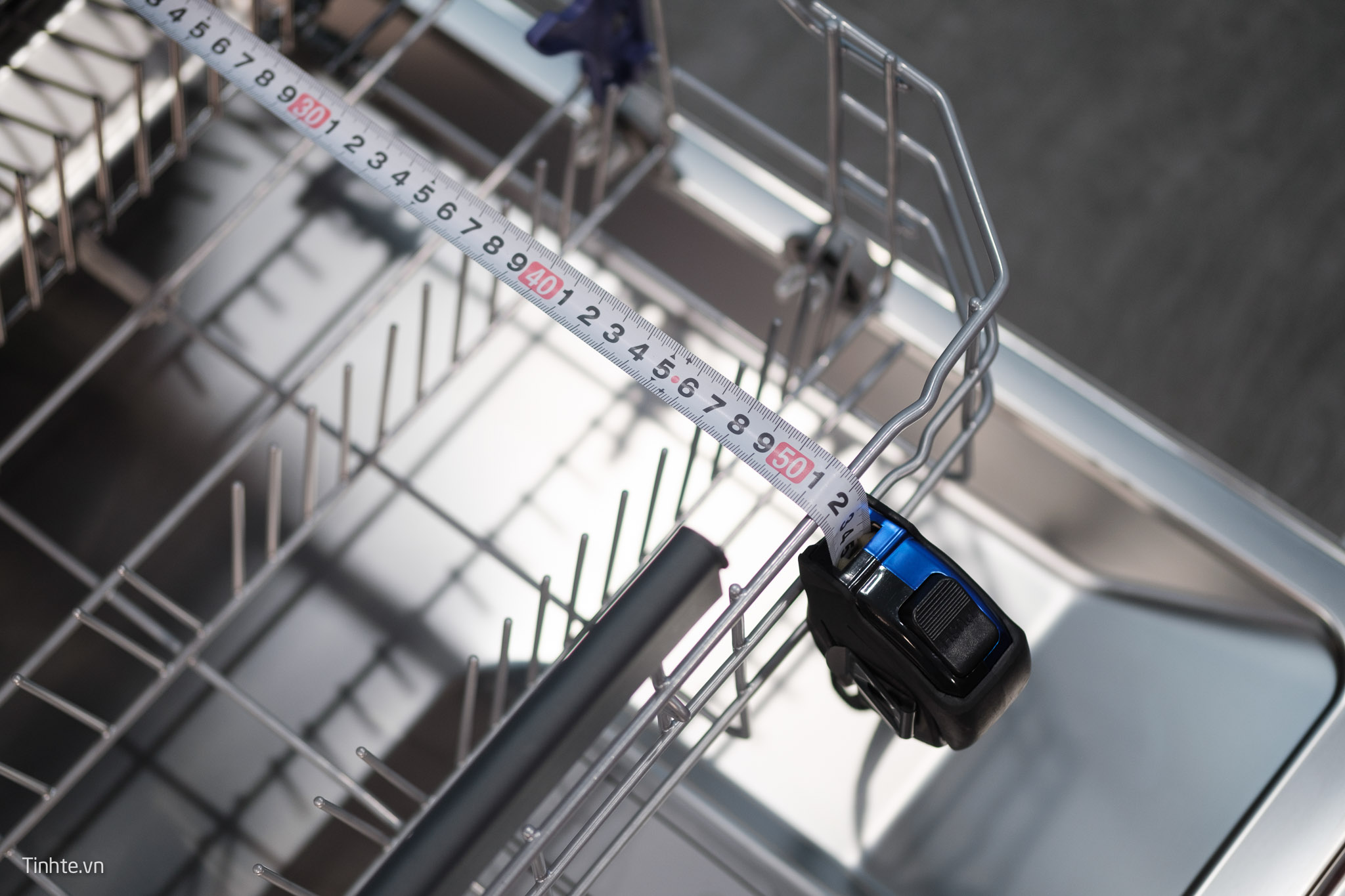

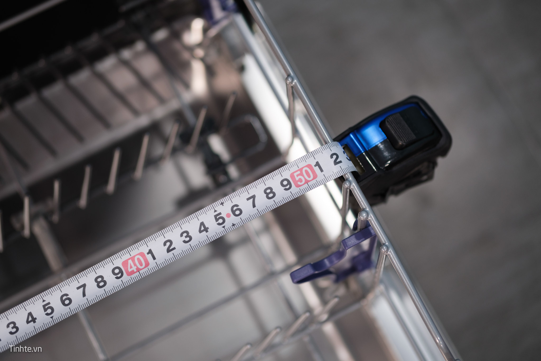

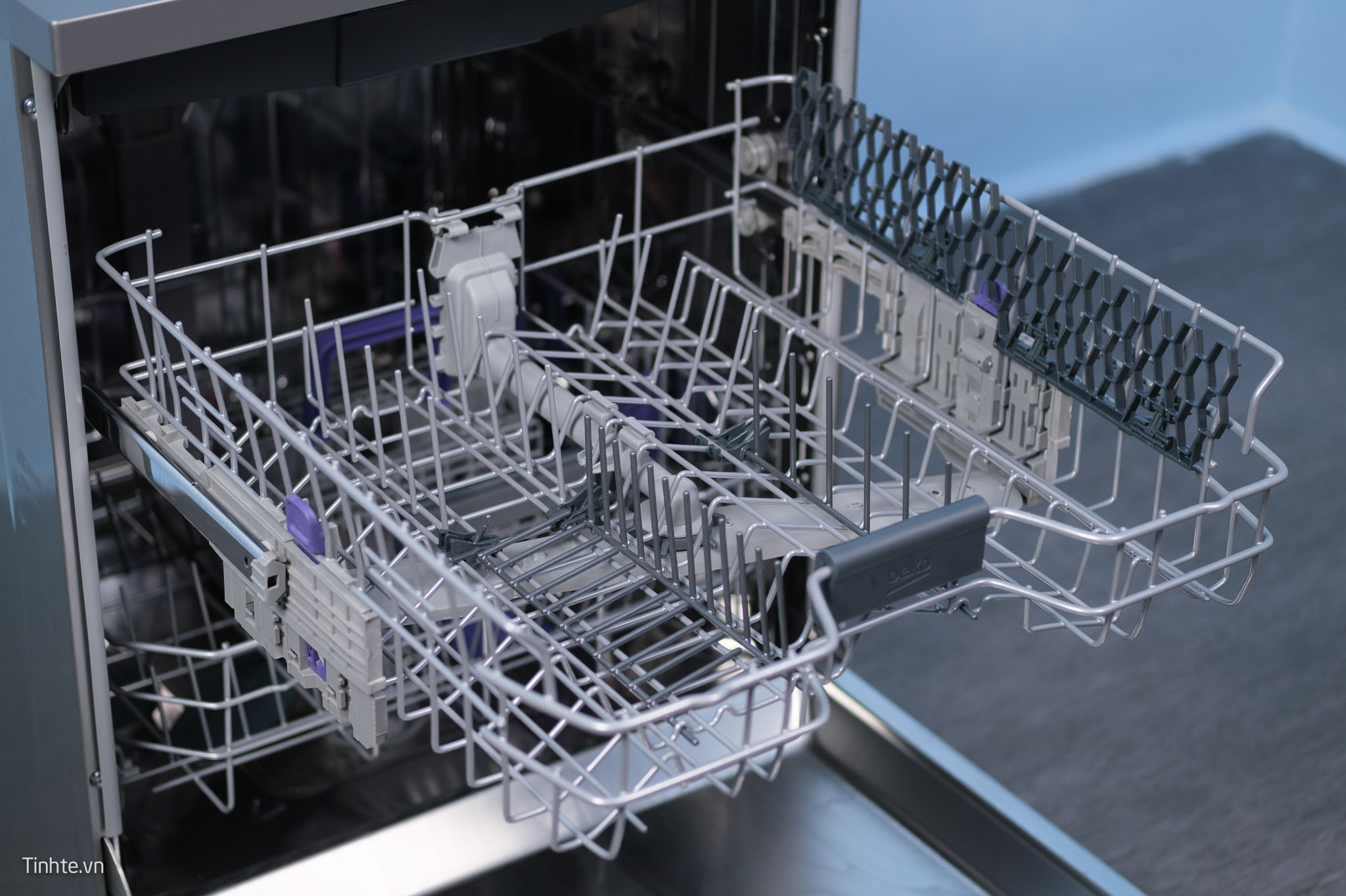

Với một chiếc máy rửa chén bình thường thì chiều cao và chiều sâu là đi với chiều cao và sâu của tủ bếp nên sự khác nhau là chiều rộng. Chiếc này của Beko là chiều rộng khay rửa 52cm trong khi cái ở nhà mình đang xài chỉ là 37cm. Đây là hai kích thước cơ bản.

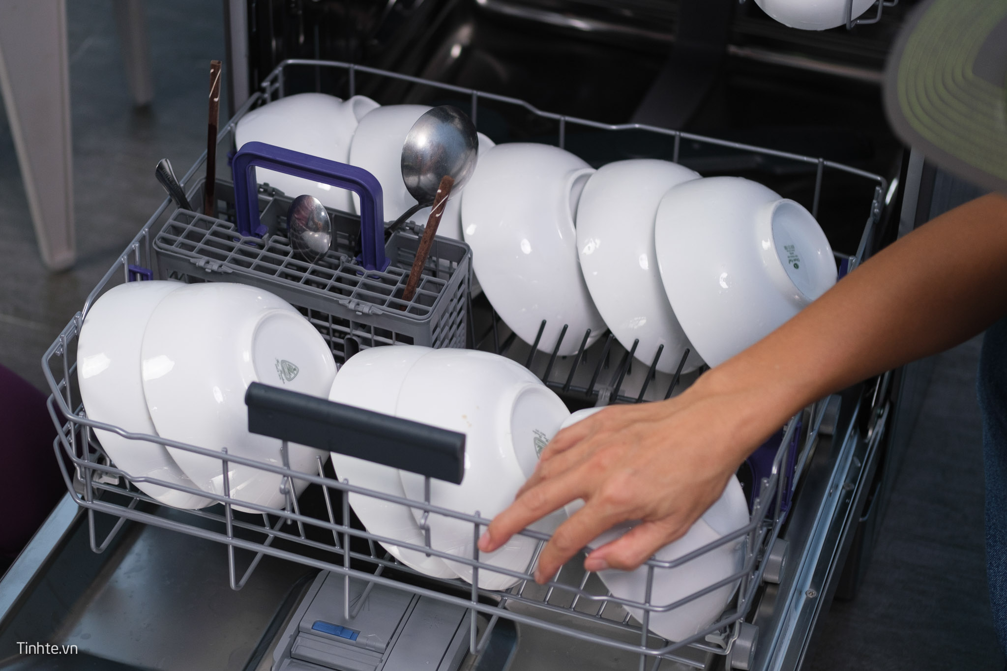

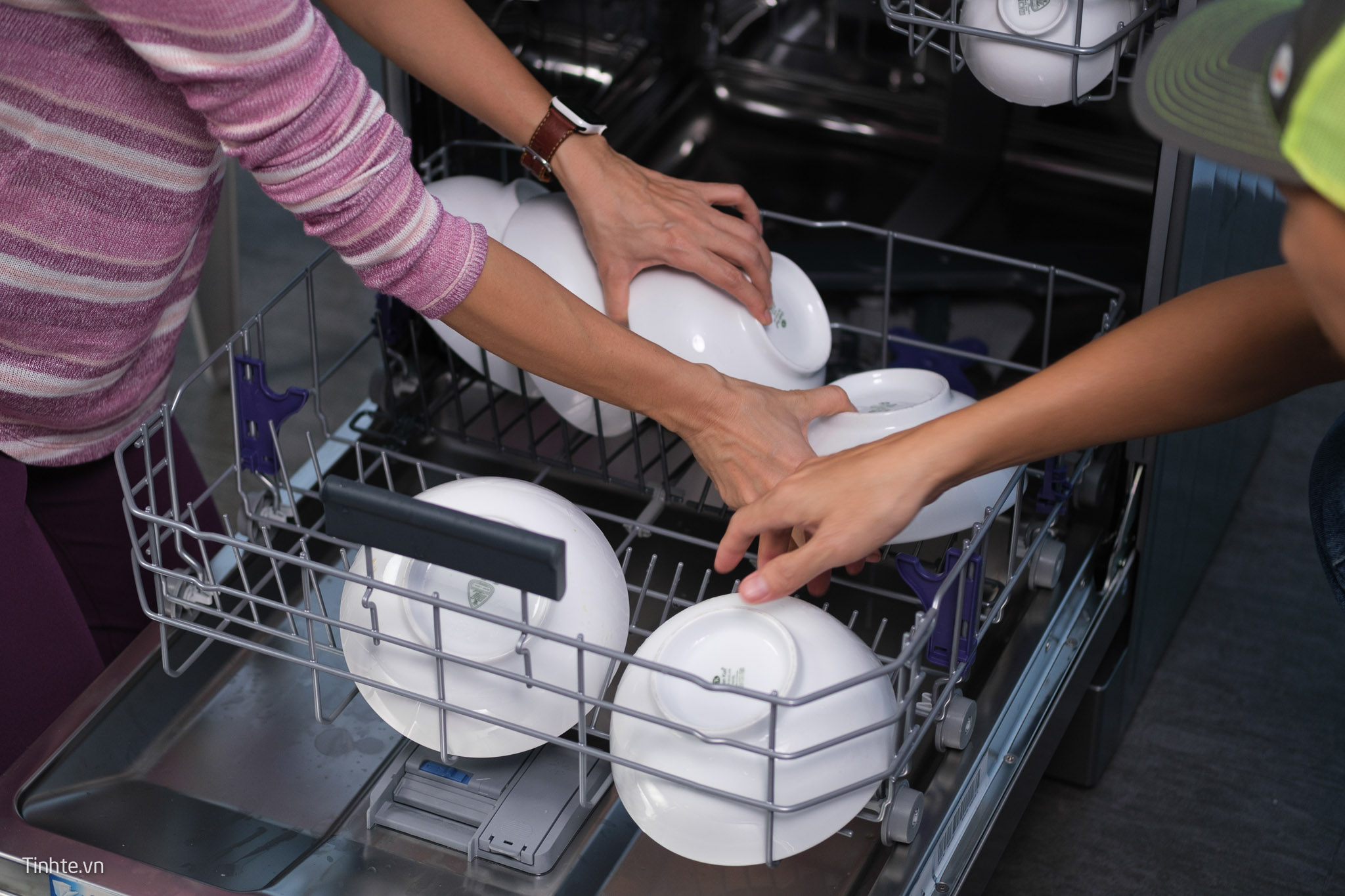

Số lượng đồ vật rửa được nhiều hay ít phụ thuộc rất lớn vào khả năng xếp của người rửa. Cái này thì cứ từ từ anh em về xài sẽ hiểu thôi. Mod Nam Air từng có bài chia sẻ về cách sắp xếp đồ sao cho hay, tuy nhiên mình nghĩ nó cũng chỉ để tham khảo, anh em sẽ tự biết phải làm gì cho tốt nhất với đồ nhà anh em…

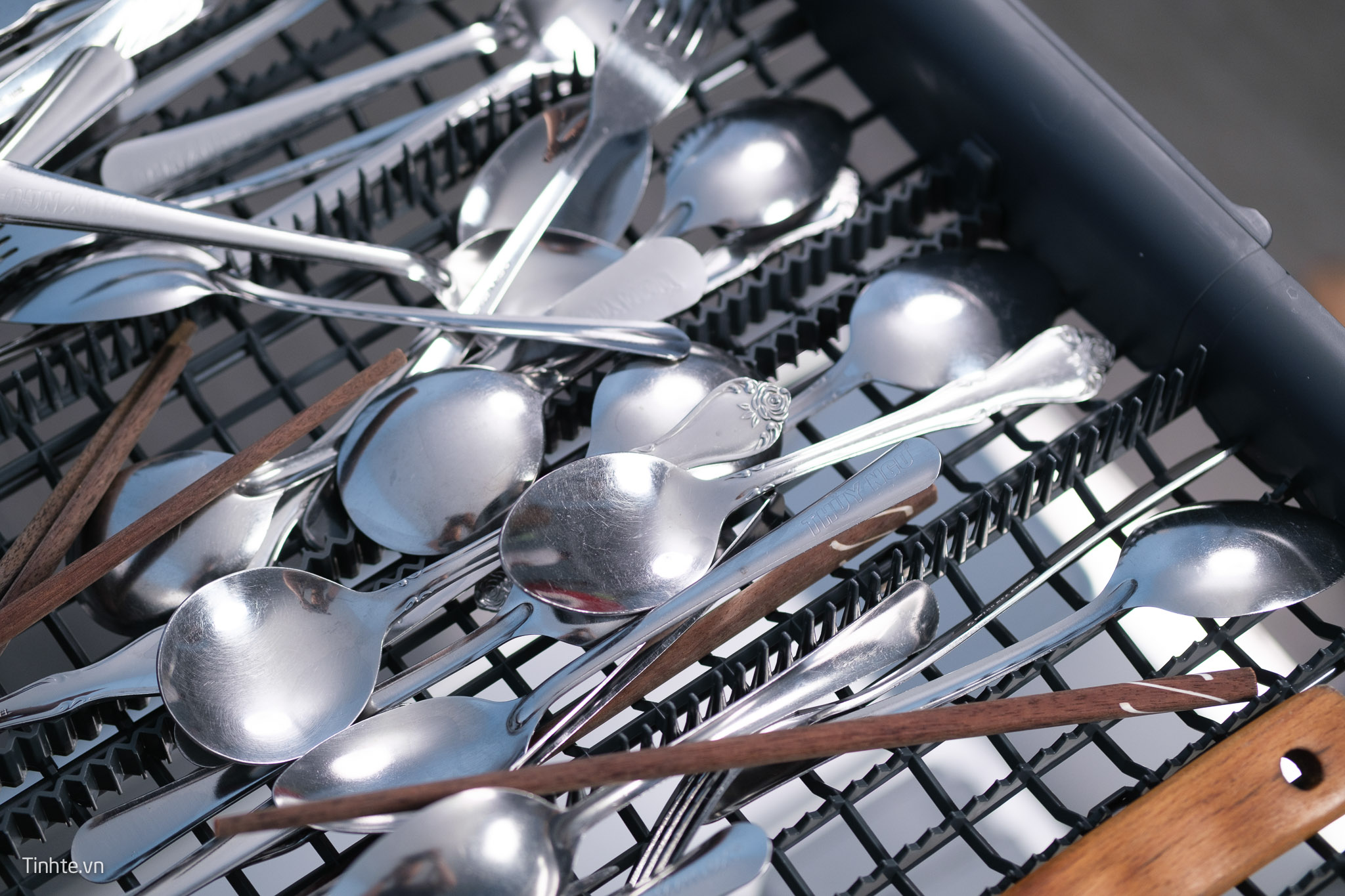

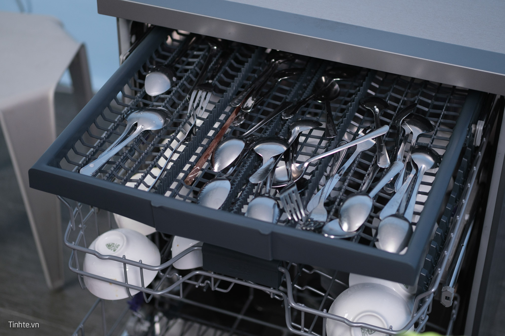

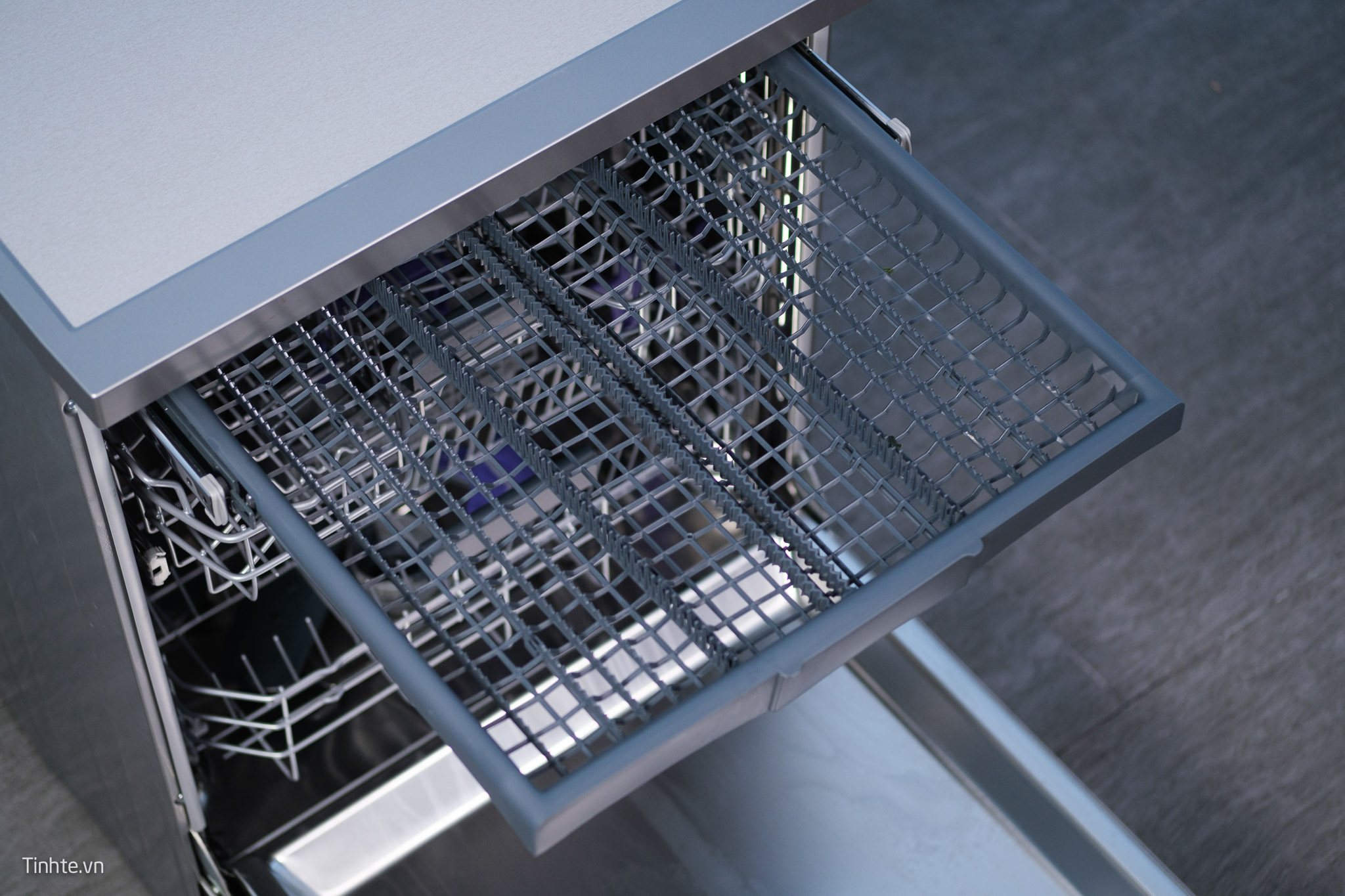

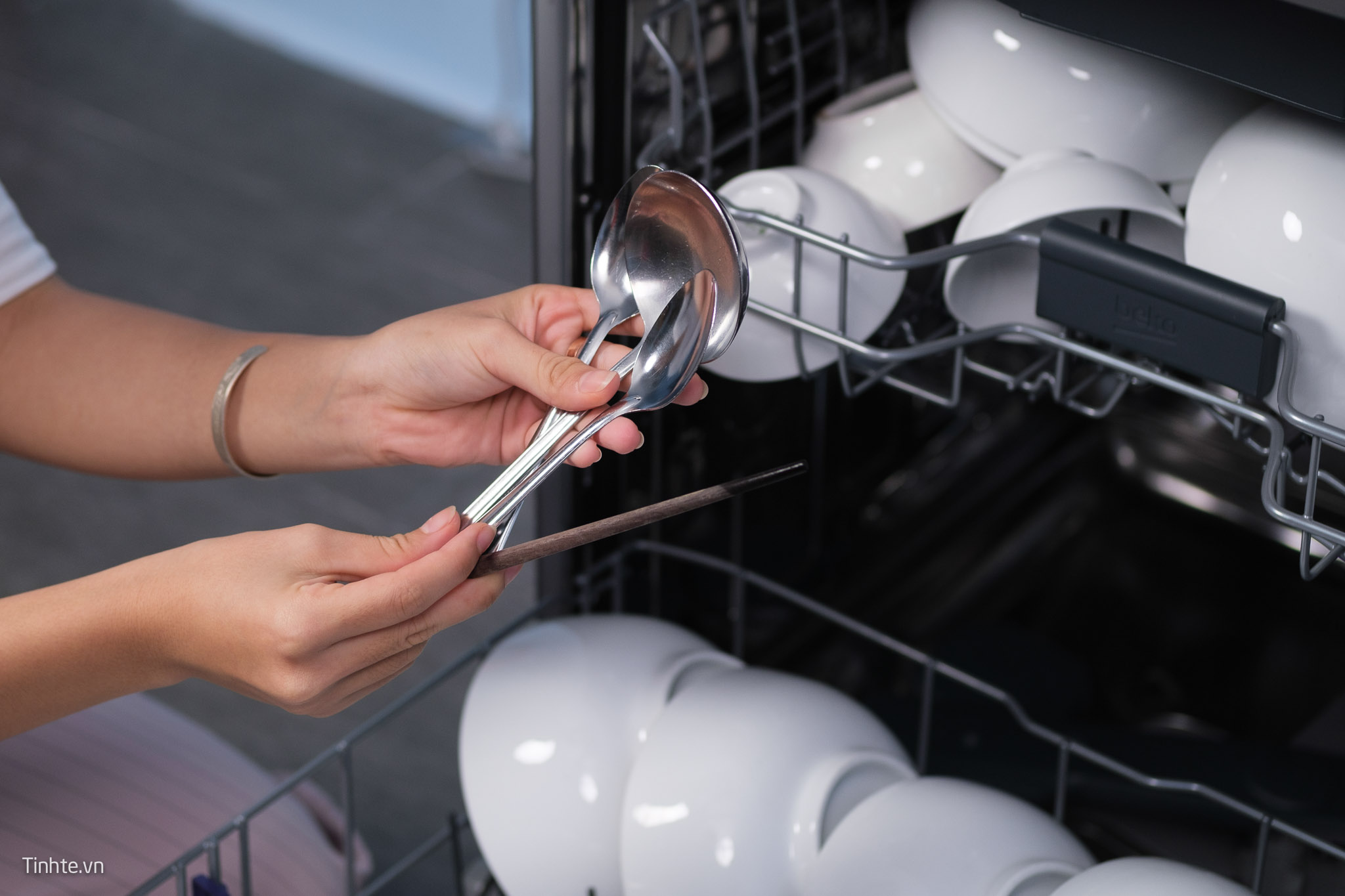

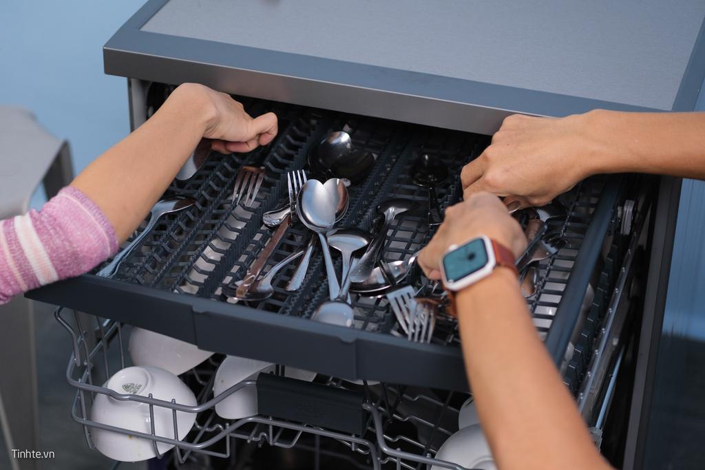

Khay trên cùng mỏng để đồ dẹp như đũa, muỗm và nĩa…

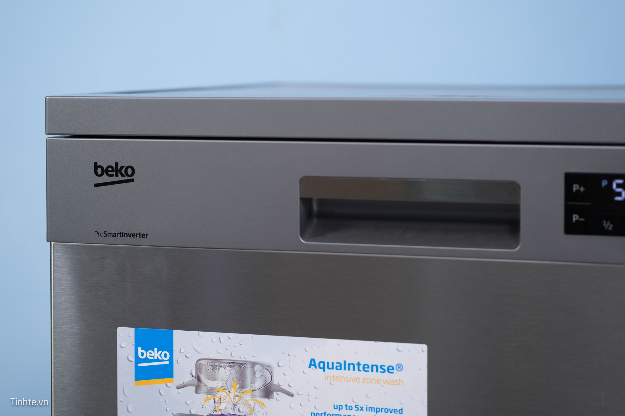

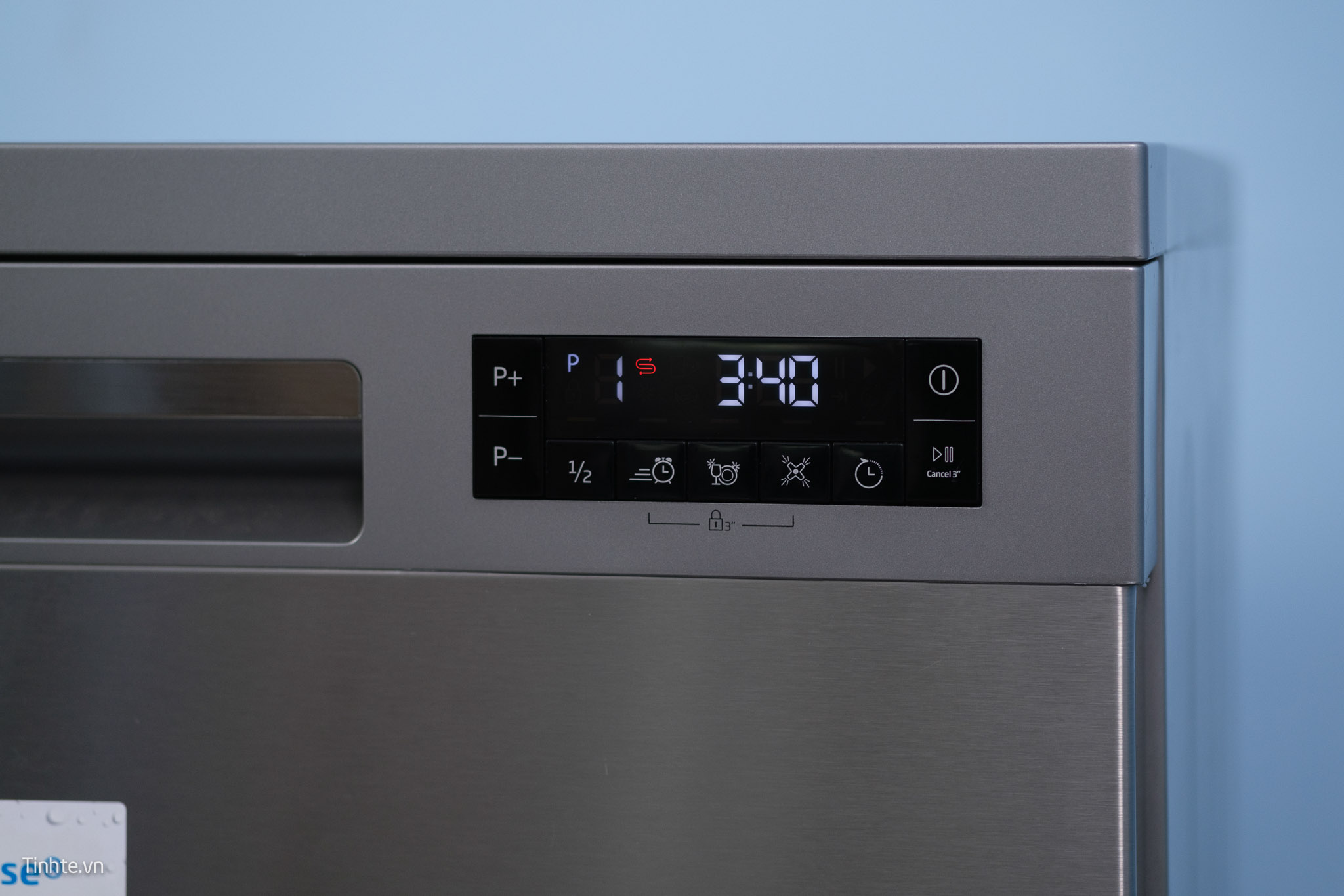

Bảng điều khiển bên phải phía trên của máy. Rất đơn giản và ít nút.
Trên thành máy có in các chế độ giặt khác nhau. Từ P0 đến P8. Anh em có mua máy thì nhớ tìm hiểu cái này cho kỹ.

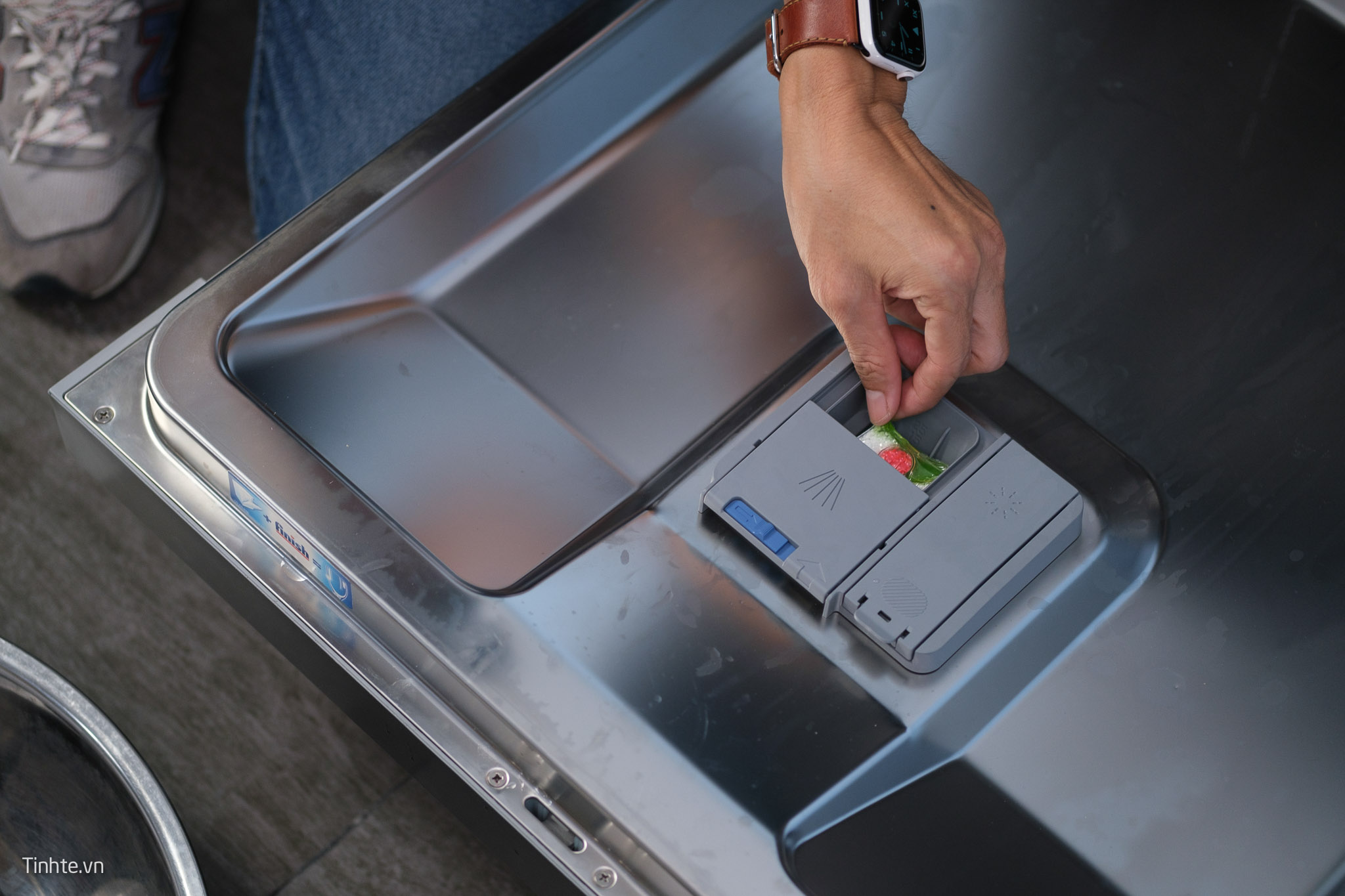

Cục xà bông tất cả trong một. Giá của nó là khoảng từ 5 đến 7 ngàn đồng tuỳ loại.

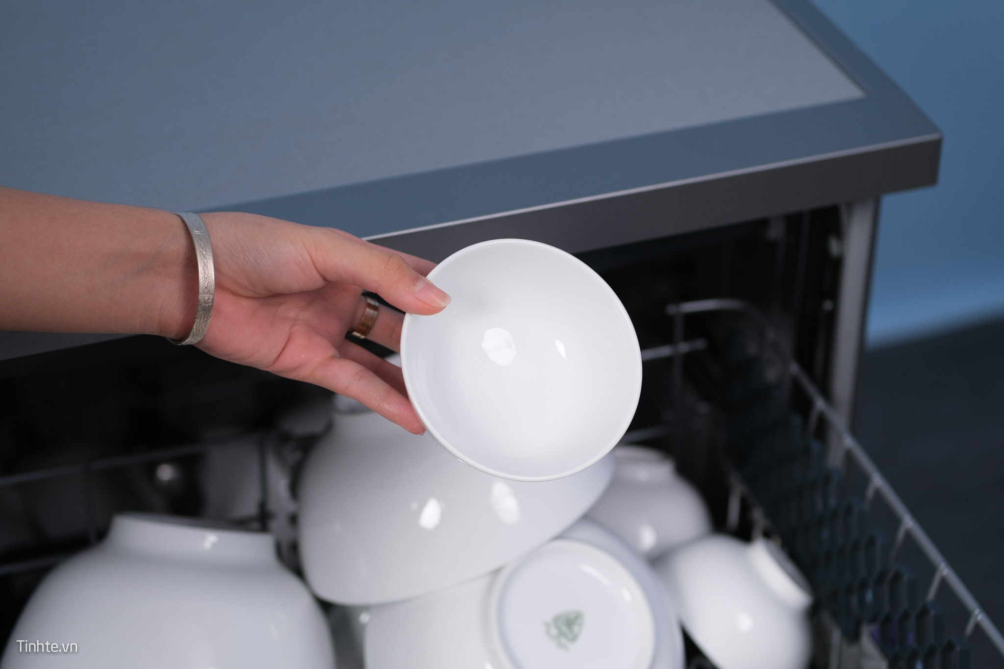

Ghét cái khay để chuyên dụng cho chén đĩa châu âu chứ k tối ưu cho bát con của ng châu á
@mr.coccu Không biết có chế lại mấy cái khay được hông ta, ra tiệm làm đồ inox đặt 😁
mr.coccu
2 tháng
@vrthanh Thấy trong nhóm máy rửa bát có ng chế rồi. Chờ kết quả thử nghiệm 1 time xem sao :D
@mr.coccu Chắc cũng phải coi xem chế cháo đc chế cái dùng, nhà m dùng có vài cái đĩa thui, chủ yếu là chén.
