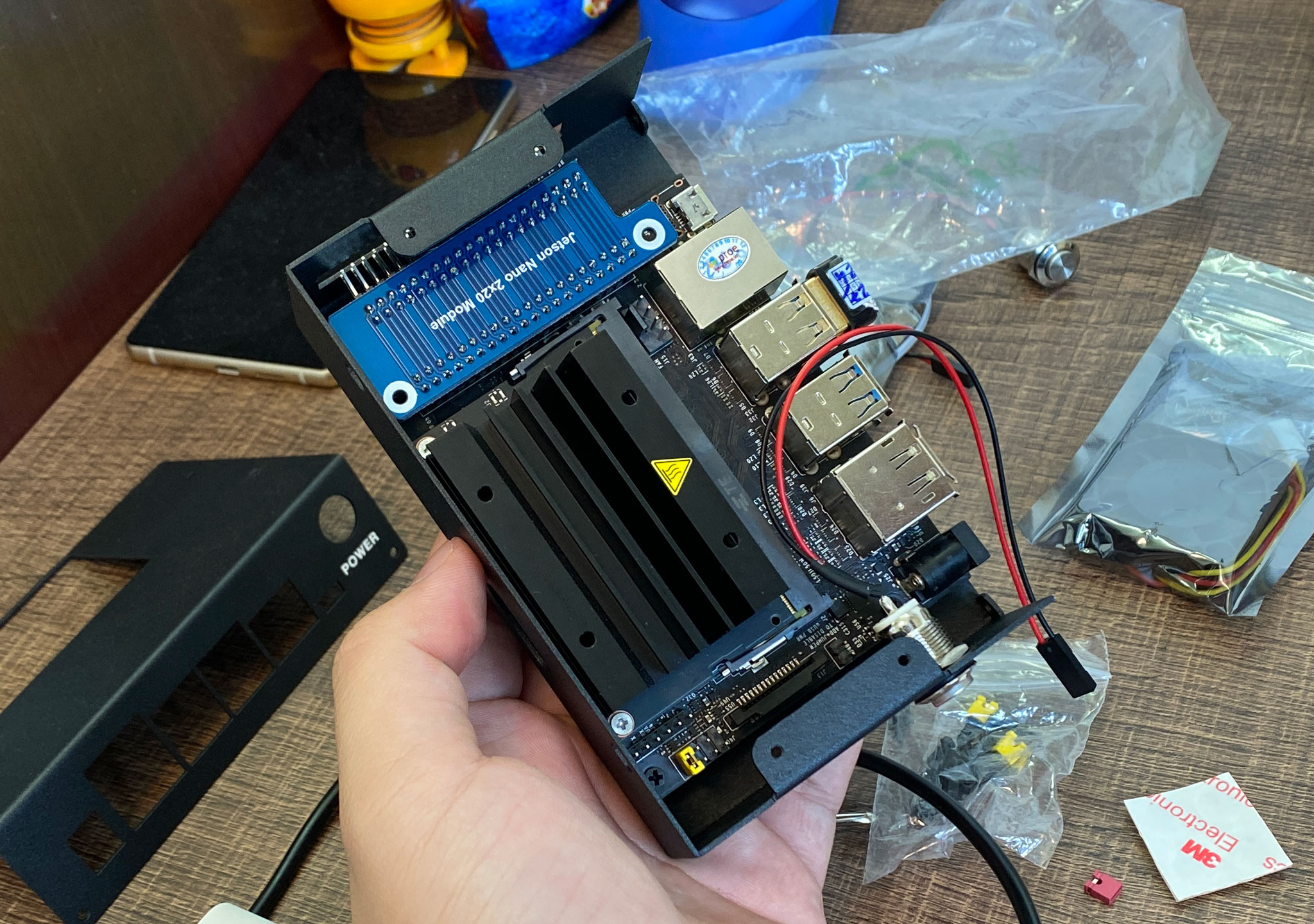

Đây là một chiếc máy tính nhỏ gọn, được NVIDIA sinh ra dành cho các ứng dụng AI, cụ thể hơn là những tác vụ nào liên quan tới xử lý hình ảnh, video theo thời gian thực. Chiếc Jetson Nano ở đây là loại nhỏ nhất trong series Jetson, bạn có thể mang nó đi đây đó, vứt nó vào một cái balo, có thể dùng pin dự phòng cấp nguồn (bên cạnh việc gắm điện) để tiện dùng ngoài đường. Tâm điểm của Jetson Nano là bộ xử lý đồ họa (GPU) Maxwell với 128 nhân CUDA, thứ giúp nó khác biệt so với những chiếc máy tính nhỏ gọn khác như Raspberry Pi. Ngoài ra máy còn có CPU Quad-core ARM A57 1.43 GHz và RAM 4GB.
Mình mua chiếc Jetson Nano này cũng được vài tháng rồi, mình dùng cho một số ứng dụng về hình ảnh ở công ty mình làm (gọi là Computer Vision - CV). Giá của nó lúc mình mua là 2,9 triệu VND (mình mua ở link này), ngoài ra còn phải mua thêm vài phụ kiện lặt vặt như thẻ nhớ, cục sạc, và cả 1 cái webcam Logitech để dùng chung nữa.
Thực ra gọi tắt là Jetson Nano cho gọn, chứ tên đầy đủ của bộ này là NVIDIA Jetson Nano Dev Kit, còn riêng Jetson Nano chỉ là một cái mạch xử lý mà thôi. Dev Kit của mình bao gồm cái mạch này được gắn lên một bo mạch lớn hơn, có đầy đủ cổng kết nối USB, HDMI trên đó, có cổng nguồn, và nhiều linh kiện khác để bạn sẵn sàng dùng ngay. Với một số nhà sản xuất có làm ra sản phẩm vật lý, họ sẽ mua Jetson Nano rồi tự làm phần mạch, vỏ, cổng kết nối này kia chứ không dùng Dev Kit như thế này đâu.
Bản thân chiếc Jetson Nano Dev Kit không có chip Wi-Fi, mình phải mua thêm 1 cái đầu USB của D-Link giá 200-300 nghìn gì đó để bắt sóng Wi-Fi cho con máy này. Ngoài ra bạn cũng có thể dùng card Wi-Fi Intel gắn vô cổng M.2 của Jetson Nano Dev Kit cũng được, mà mình không thích mua cái card, dùng USB Wi-Fi là đủ rồi.
Để dùng với bộ này, mình dùng 1 cái màn hình nhỏ để nối ra cho tiện (qua cổng HDMI), và gắn cả chuột, bàn phím vào thì mới dễ thao tác. Tuy nhiên cái này chỉ dùng để setup khúc đầu vậy thôi, chứ khi chạy thì không gắn các thiết bị ngoại vi này vào làm gì trừ webcam. Thậm chí lúc nó vận hành mình còn không có mặt ở đó, chỉ đơn giản ghim điện nguồn vào rồi để máy chạy, sau đó đợi xem dữ liệu mà nó bắn về thôi.
Công nhận sức mạnh GPU của Jetson Nano khác hẳn so với Raspberry Pi (đương nhiên rồi, đắt hơn và chuyên dùng cho đồ họa thì nó phải khác chứ). Cùng một ứng dụng xử lý hình ảnh mà mình viết ra, khi chạy trên RPi thì bị chậm dữ lắm, còn trên Jetson Nano thì ổn hơn nhiều. Tất nhiên, các đoạn code viết ra cũng phải tối ưu cho GPU thì mới khai thác hết hiệu quả của chiếc máy này.
