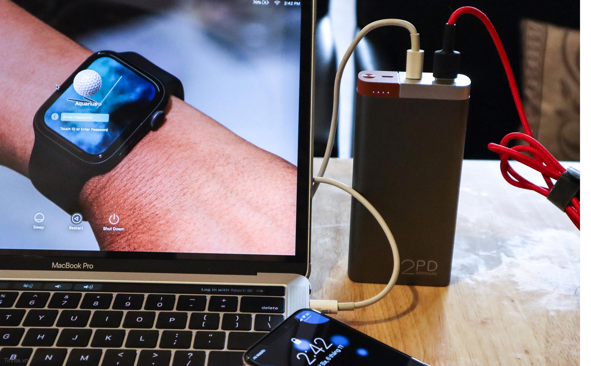

Rock Odin là viên pin dự phòng 20.000mAh có khả năng hỗ trợ USB-C, Power Delivery 18W cho cả sạc vào lẫn sạc ra. Khi anh em nào đầu tư sợi cáp sạc USB-C ra lightning thì đây chắc chắn sẽ nhá ok cho lựa chọn tính năng fast charge cho iPhone X, XR, XS, XS Max, iPad pro trở lên. Cổng USB-A hỗ trợ Quick Charge 3.0 cũng đem lại thêm lựa chọn cho các mẫu máy Android sử dụng chipset sạc nhanh. Rock Odin có dung lượng lớn tích hợp 2 công nghệ hiện thời với mức giá rẻ 550 ngàn thì xứng đáng để anh em chọn dùng.
Pin Rock có dung lượng 20.000mAh
Viên pin dự phòng 20.000 mAh có hỗ trợ USB-C in/out, đặc biệt là kích thước rất gọn cầm nắm chắc tay. Hiện nay trên thị trường cũng có nhiều viên pin 20.000mAh nhưng nó thường có từ 1 đến 2 cổng USB-A, trong khi USB-C chỉ sạc vào. Và nó không sạc nhanh 9V được cho những dòng iPhone X trở lên (do dùng dây USB-A đầu cấp nguồn). Do nhu cầu của mình đang dùng những thiết bị có tính năng fast charge nên các viên pin có Power Delivery có dung lượng 20.000mAh là rất cần cho nhu cầu của mình.

Sạc nhanh trên 3 thiết bị
: Macbook pro 13’’(sợi cáp USB-C theo máy), iPad Pro 10.5’, iPhone X (sợi cáp ZMI tiêu chuẩn MFI của Apple)
Sạc thử cho MacBook Pro bằng cổng USB-C
Sạc đầy pin bằng củ sạc Macbook 61W với tổng thời gian 3 giờ 50 phút sạc đầy.Phần điện áp khi sạc khá tốt ở mức 9V-2A, tương đương với 18W như công bố của nhà sản xuất. Cường độ dòng điện sẽ giảm dần khi pin sắp sạc đầy. Nhiệt độ Pin nóng nhất ở 52 độ C khi đạt công suất cao nhất.
Nhiệt độ pin khi sạc cho máy macbook khá cao
Mình đã sạc thử cho Macbook pro 13’’ bằng sợi cáp USB-C theo máy của mình khi pin trên máy còn 20% và pin dự phòng đầy 100%. Thì thời gian sạc đầy macbook là hơn 3 giờ 45 phút đầy 100% và cũng là lúc pin dự phòng Rock Odin cạn sạch nhiệt độ pin lúc đó nóng lên tầm 57 độ C nhưng vỏ pin được làm bằng nhôm nên cũng nhanh giải toả nhiệt đáng kể.
Sạc nhanh bằng sợi cáp ZMI cho iPhone X
Còn sạc nhanh cho iPhone X, điện áp sẽ là 9V/2A bằng sợi cáp ZMI nên sẽ đảm bảo việc sạc 50% pin trong 30 phút. Do mình không có sợi cáp chính hãng USB-C sang lightning nên không thử được khả năng USB-C và Power Delivery.
Sạc nhanh bằng sợi cáp ZMI cho iPad Pro
Dùng sợi cáp ZMI đúng tiêu chuẩn MFI để sạc cho các thiết bị iPad Pro 10.5’’ thì thời gian sạc đầy cho thiết bị là 2 tiếng rưỡi hơn, và nhiệt độ pin ở mức 34 độ C, lúc này pin Rock vẫn còn 3 nấc.Tổng dung lượng được nạp cho các thiết bị là 69Wh, so với mức dung lượng lý thuyết là 74Wh thì hiệu suất sạc cho các thiết bị khác của viên pin này tốt.
